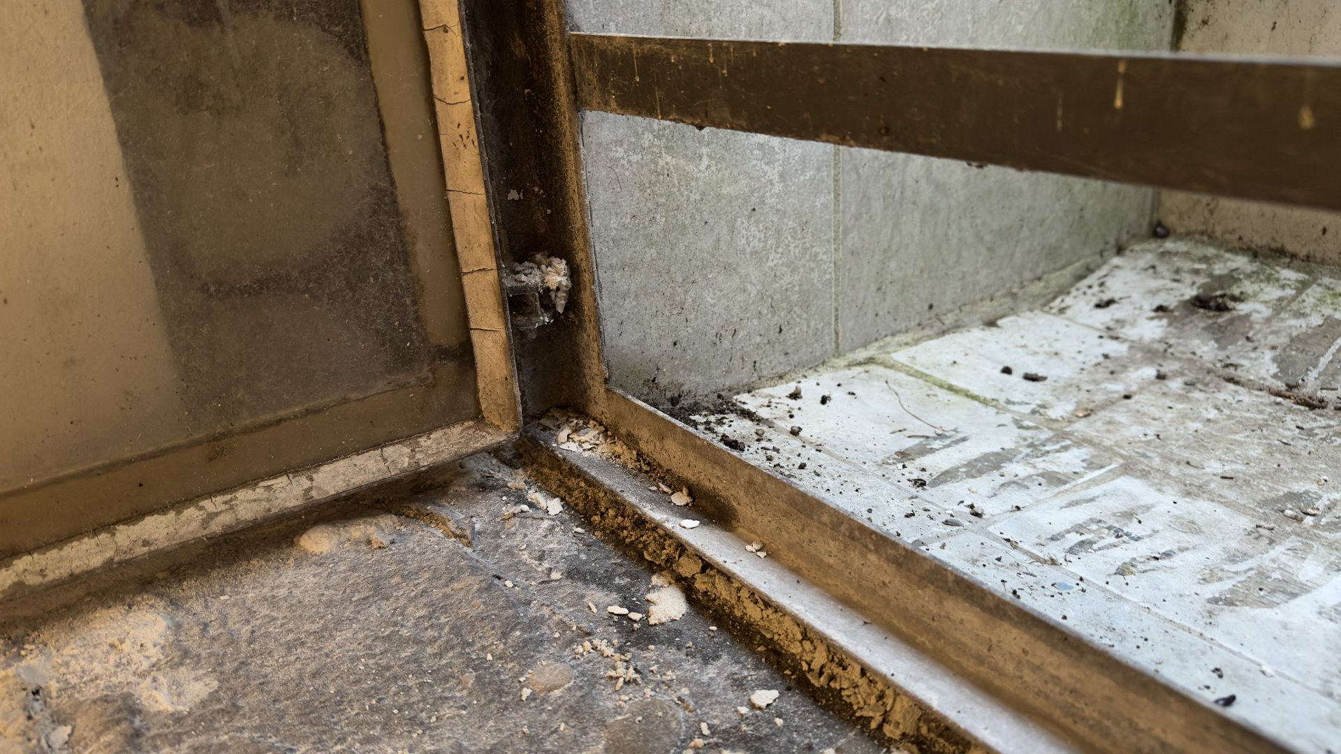

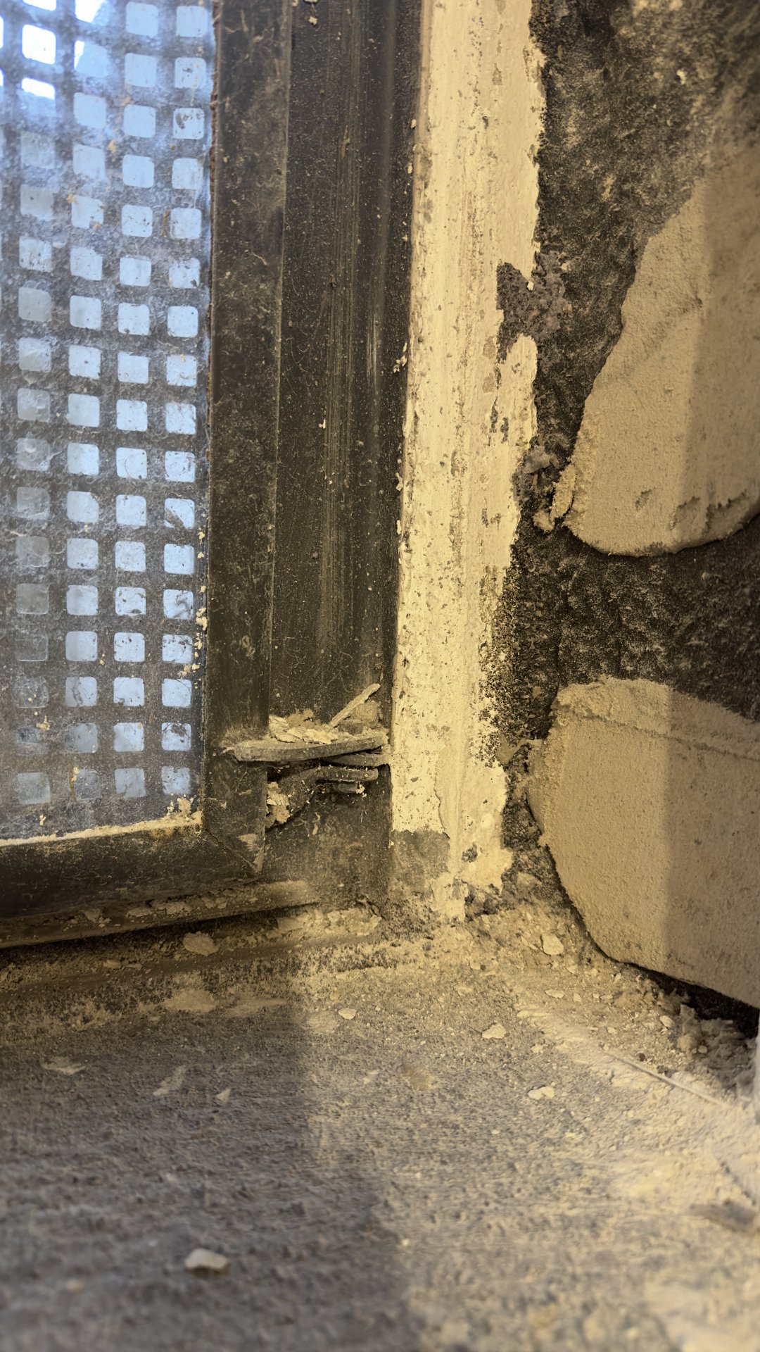

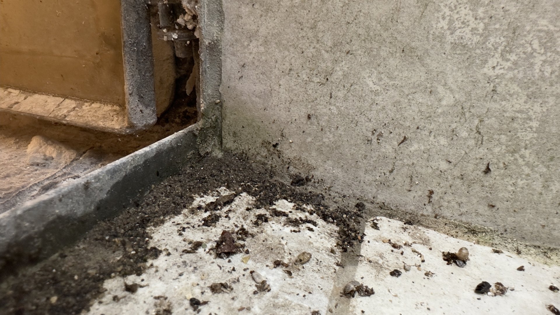

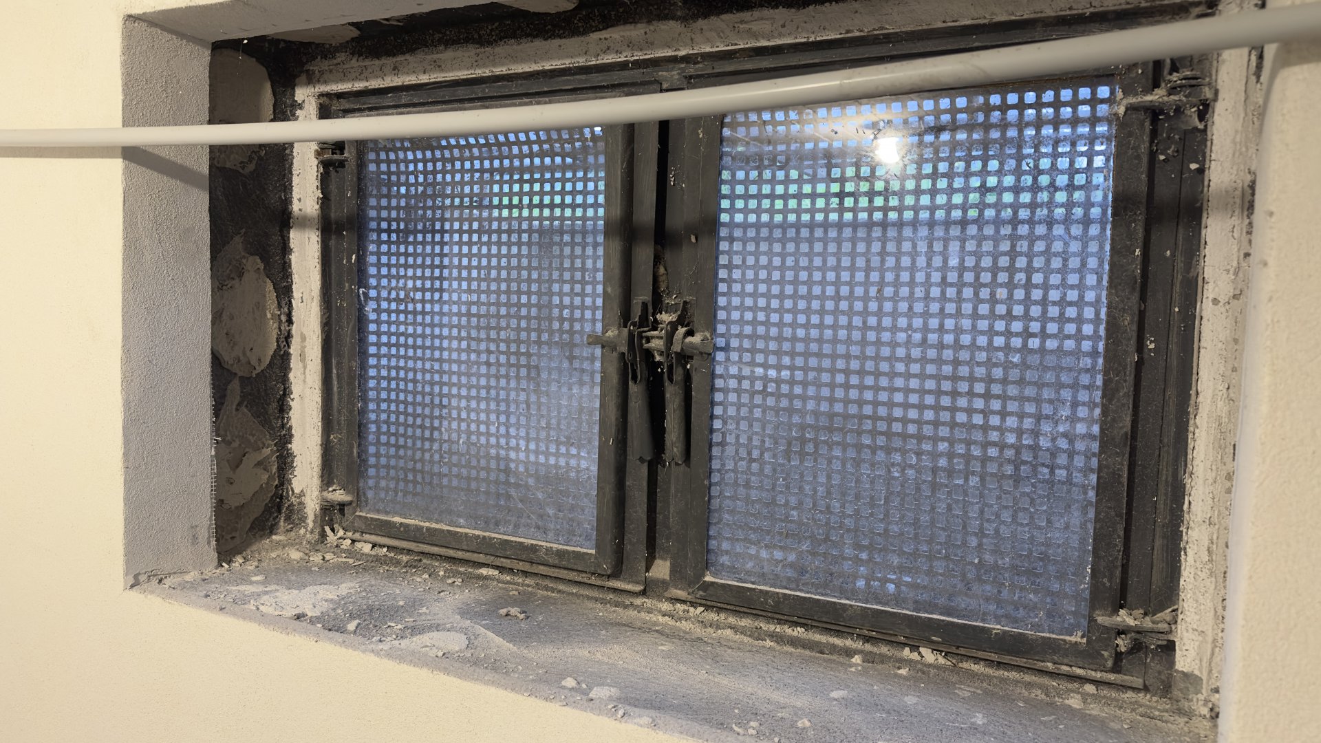

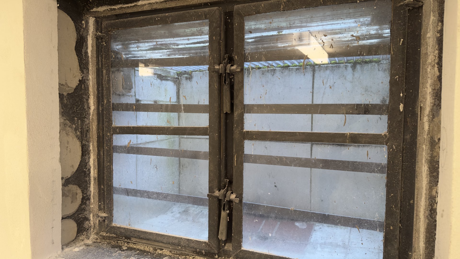

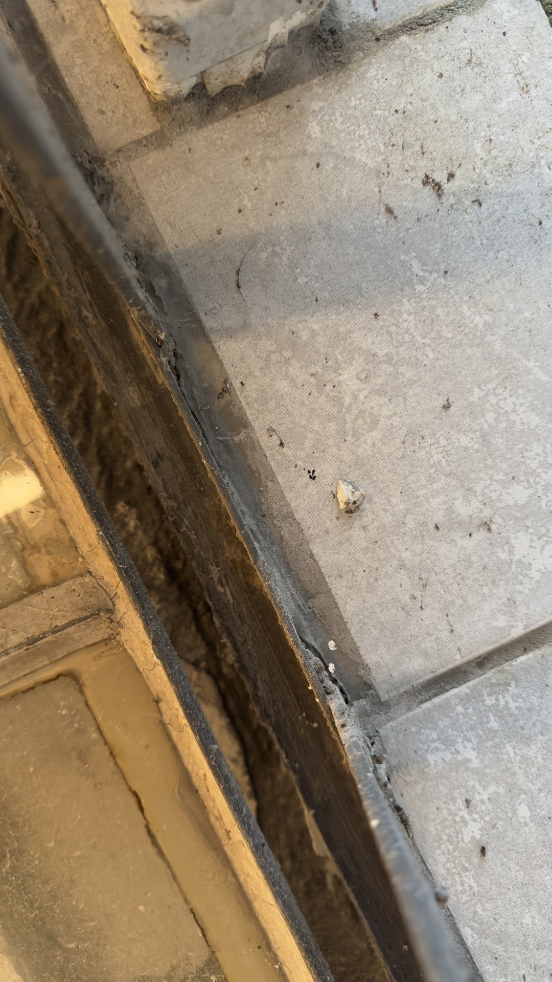

    wir sind gerade dabei, Angebote beim örtlichen Fensterbauer einzuholen, da wir in unserem Keller BJ73 die alten Stahlrahmenglasfenster tauschen wollen.
    Der Keller wurde Innenabgedichtet, da er feucht war. Allerdings scheint es im Bereich der Fenster immer noch nicht 100% dicht zu sein, da bei Starkregen immer noch ganz leicht die Wand im unteren rechten Bereich am Fenster feucht wird. Der Abdichter sagte, dass es wahrscheinlich von den alten, undichten Fenstern kommt. Auch weil wir die Räume z.B. als Partykeller oder Spielzimmer nutzen wollen, wollen wir neue Fenster einbauen. Später wird der Keller auch noch beheizt.
    Nun hatten wir einen Handwerker im Haus, der alles ausgemessen hat und empfohlen hat, die alten Stahlrahmen drin zu lassen (natürlich alle Stege, Scharniere etc. wegflexen aber den äußeren Rahmen stehen lassen) und die neuen Fenster direkt dran zu setzen und an dem Rahmen anzuschließen und abzudichten. Die Rahmen sind nicht verrostet zund seiner Aussage nach bereits sehr gut angeschlossen und abgedichtet. Er weiß nicht, wenn er alles rausreissen würde, ob’s dann noch dichter / besser wäre. Natürlich würde die Versiegelung / Abdichtung in dem Zug erneuert werden, da es an manchen Stellen schon ersichtlich ist, dass die Silikonfuge gerissen ist.
    Das macht uns etwas stutzig. Möchte er sich nur vor Arbeit drücken? (Im Gespräch hatten wir nicht das Gefühl sondern fanden ihn sogar sehr kompetent)
    Wie schätzt ihr die Lage ein? Was würdet ihr empfehlen? Rahmen drin lassen und neue Fenster vorsetzen? Oder alles rausreissen und neue Fenster einsetzen und anschließen?
    Wir sind aktuell unsicher und hoffen hierüber fundierte Meinungen oder vielleicht sogar Erfahrungen zu erhalten.
    Viele Grüße
    Eva & Marvin
