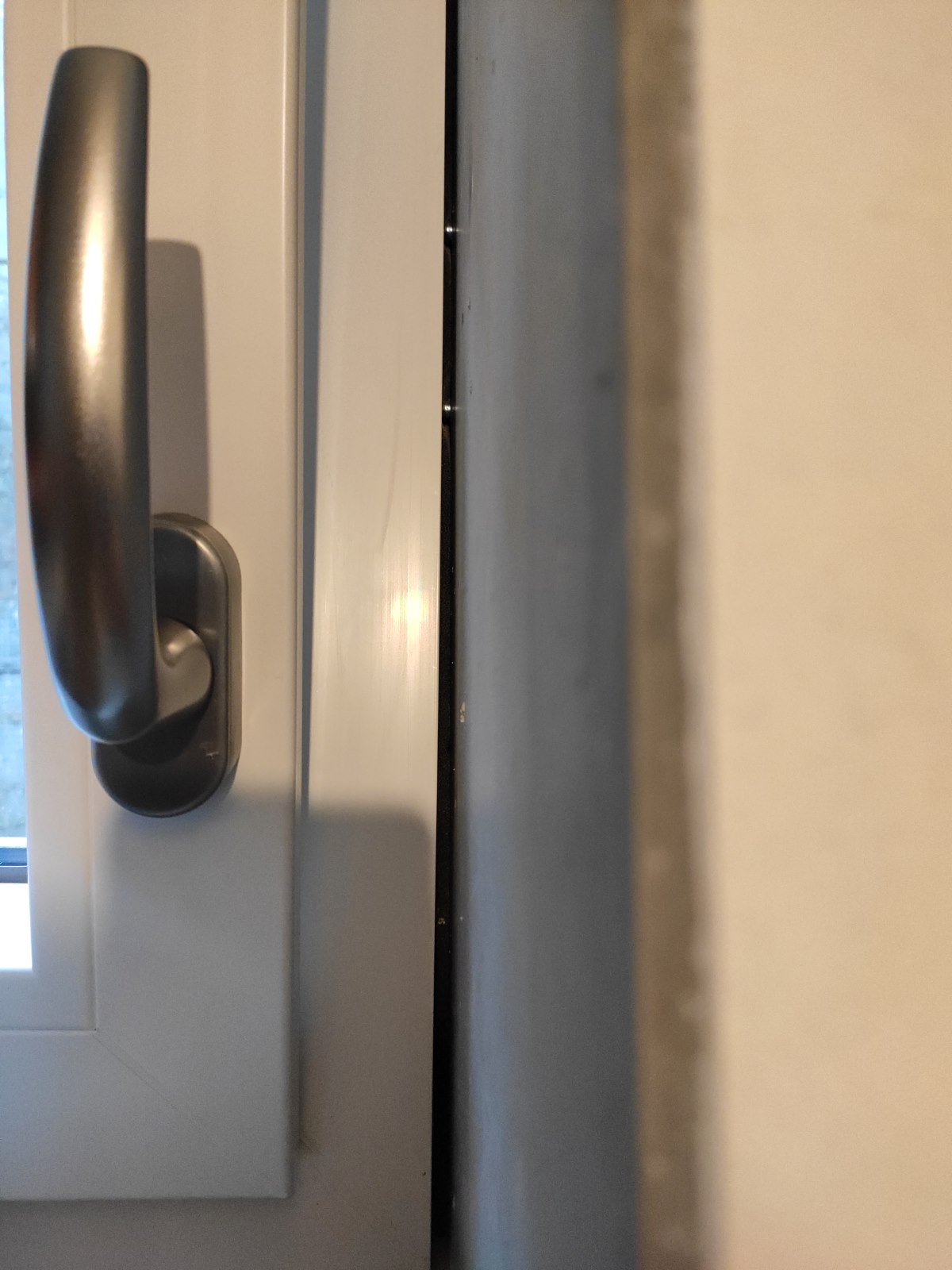

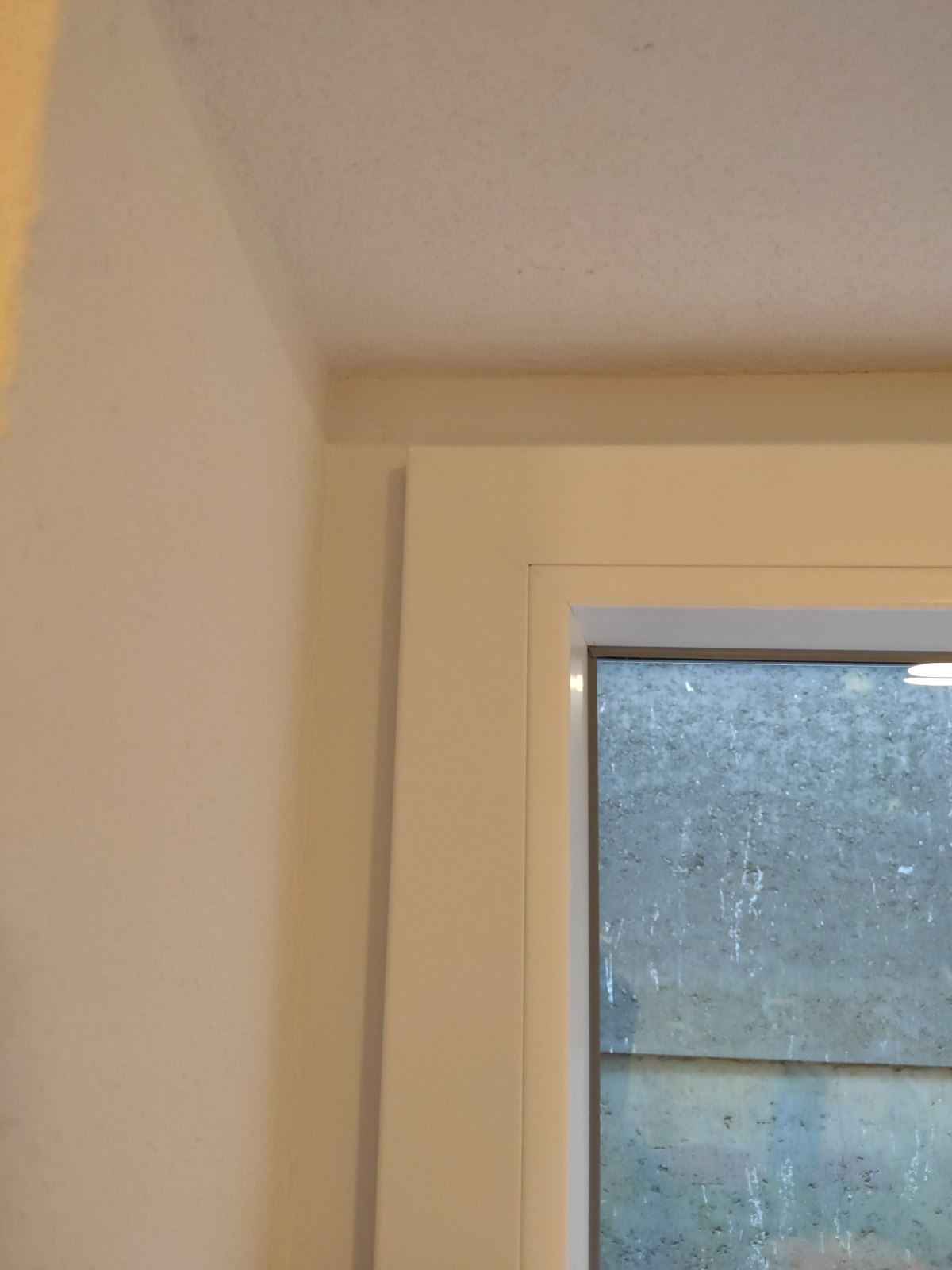

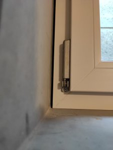

    habe drei Kellerfenster mit Lichtschacht. Zwei davon sind nicht eingeputzt, weshalb innen ein leichter Spalt zwischen der Betonwand und dem Fensterrahmen ist. Dieser ist mit einem Kompriband verschlossen. Es ist kein Luftzug zu vernehmen, deshalb gehe ich davon aus, dass es soweit dicht ist.
    Allerdings gefällt mir die Optik nicht so gut, weshalb ich fragen wollte, ob ich hier innen eine Fuge mit Silikon oder alternativ Sikaflex Pro-1 setzen kann oder ob das kontraproduktiv ist. Gemäß der Leitlinie "innen dichter als außen" sollte das eigentlich kein Problem darstellen oder?

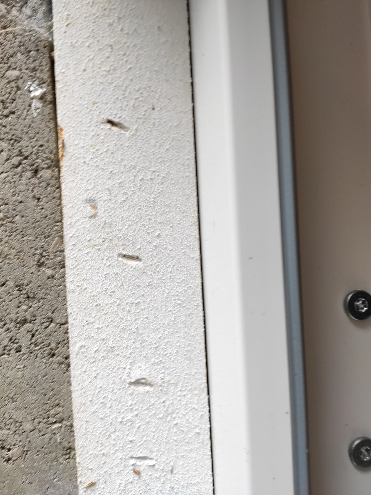

    Bei dem eingeputzen Fenster (Bild 3) passt alles.

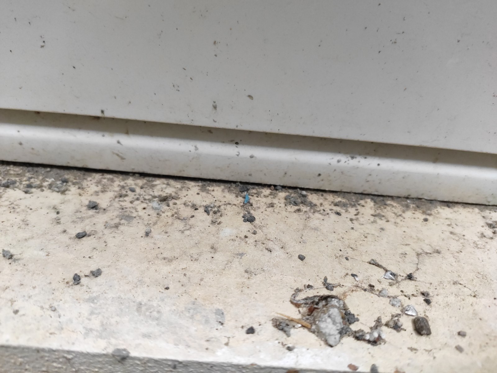

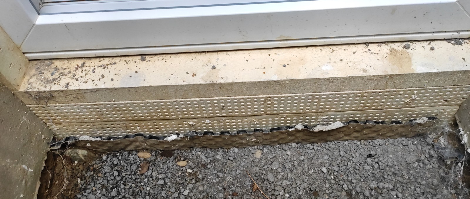

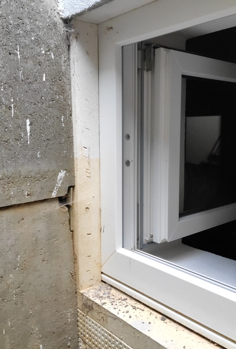

    Außerdem noch zwei Bilder von außen. Auch hier ist ein leichter Spalt zu sehen. Kann ich diesen auch verschließen oder sollte ich diesen lieber offen lassen?
    Über eine Antwort würde ich mich sehr freuen.

    Innen absiegeln ist kein Problem. Was ist denn das Weiße außen auf dem Foto?

    Das war ein fertiger Kellerfenster-Einsatz für die Schalung. Laut Hersteller ist es ein "Vorsatz-Dämmrahmen aus hochwertigem Phonotherm-Dämmstoff".

    Zeig mal alles von außen, fehlt da vielleicht die restliche Dämmung?

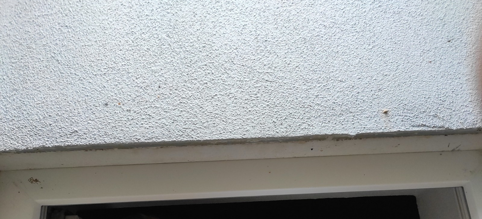

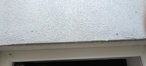

    Hier drei Bilder von außen.

    Hab mir schon gedacht, dass das der Oberputz fehlt und auch das Fensterbrett.
    Das würde ich noch nachholen lassen.

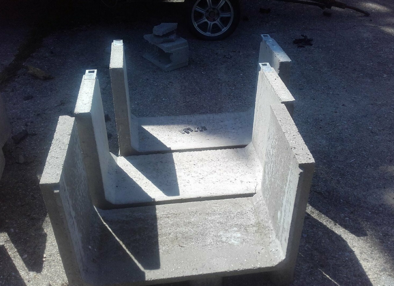

    Der LS ist aus Beton?Halbfertigteil ?dort sollte auch mit abgedichtet werden,die notwendige Höhe ist ja anscheinend gegeben und Entwässerung hoffentlich auch.
    Warum liegt da unten Splitt?
    Innen 'abspritzen' und aussen Putz wie Fabian bemerkte, weder die Dämmung noch der Einsatz sind UV fest, die Ausführung analog einem Fenster im EG auch beim Keller Fenster gehören APU oder Fügen hin,was nicht sein muss ist ein Board oder Fensterbank,es darf dort auch leichter Putzkeil und mit 2k ( Putz und Farbe)Versiegelt werden sofern vertraglich anders vereinbart.

    Genau aus Beton, sind insgesamt 3 Teile, siehe Foto. Müssen diese abgedichtet werden oder der Anschluss zur Kellerwand?
    Splitt ist nur ein wenig Abfall vom Gartenbauer...

    Da muss nur die Befestigung nachgedichtet werden, die eigentliche Abdichtung ist ja auf der Kellerwand.
    Wenn die Lichtschächte gar nicht am Haus festgeschraubt sind, dann muss da gar nichts gemacht werden. Aber die Dämmung auf der Wand und in der Leibung muss verputzt werden.
