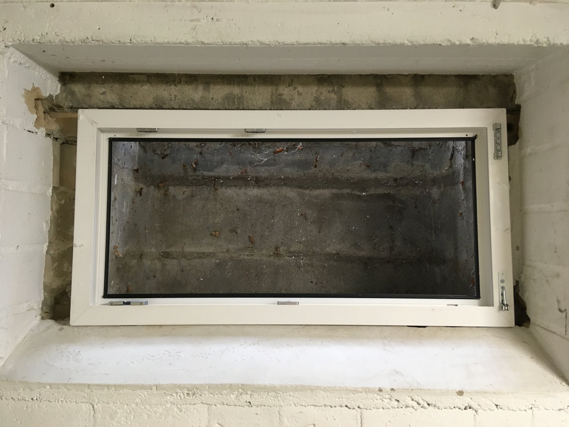

    Ich schreibe gerade aus dem Urlaub (Hallo an alle Daheimgebliebenen:)) , da ich hier endlich die Zeit und Ruhe dazu finde, poste also in ein paar tagen noch ein paar Bilder.

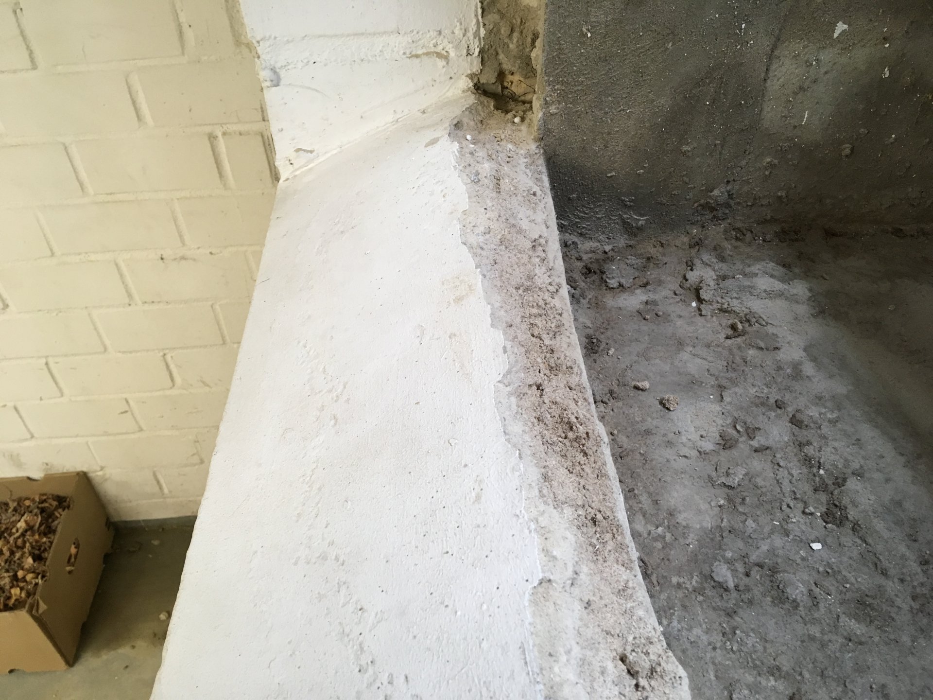

    Ich renovieren gerade meinen Keller und möchte daraus einen Spielkeller machen. Dazu habe ich alte Stahl-Lochblechfenster mit den Maßen 100x50 rausgemeisselt. Das Haus ist aus den 70ern, die waren also gut eingemörtelt. Durch das Entfernen des beigeputzten Mörtels (fiel schon ab) habe ich nun eine zu große Fensteröffnung von gut 110x60. Da die innere Fensterbank abgeschrägt war, habe ich hier mit Zementmörtel ganzflächig eine neue gegossen (bis an die Außenwand , er ist ohnehin nur eine Lage Steine) . Ich möchte die Wände so nah wie möglich an den Fensterrahmen ziehen, da die Innenwand abschließend mit einer angeklebten Lehmbauplatte verkleidet wird, weiß aber nicht wie. Die Wände sind seitlich z. T. grob aufgestemmt (Wanddicke etwa 30cm) oben ist der Sturz.
    Eine erste Idee war es, Wedi Bauplatten auf anzuputzenden Mauermörtel zu setzen und darauf die Lehmplatten zu kleben. Oder einen dünnen Ytong oder Sandstein zu setzen. Unter den Sturz hätte ich gar keine Idee.
    Der Kellerraum wird mit etwa 20 Grad beheizt werden.
    Für alle Tipps oder gute Links zum Einbau der Fenster (Kellerschacht davor, geht auf überdachte Terrasse raus, mit Regen ist also nicht zu rechnen) wäre ich dankbar, gerade was die Abdichtung anbelangt. Ich vermute, so wie ich meine Kellertür eingebaut habe ist es nicht mehr zeitgemäß (Bauschaum zwischen Rahmen und Wand und dann verputzt.)?

    Wenn Du eh schon mit Lehmplatten unterwegs bist, warum verputzt Du dann nicht einfach die Leibung schön dick mit Lehmputz? Kostet fast nix.
    Aber schön dämmen und abdichten nicht vergessen.

    Wäre eine Idee, bin mir aber nicht sicher, dass ich so dick mit Lehmputz auftragen kann. Seiten ginge evtl noch mit etwa 3cm auf jeder Seite, aber oben mit 5-6 cm?
    Wie genau muss ich denn da dämmen und abdichten?

    Dann dübel dort eine Sauerkrautplatte drunter.

    Hört sich machbar an. Kann mir noch jemand sagen, wie ich das ganze abzudichten habe?

    Nach Innen mit überputzbaren Fensteranschlussband, zwischen Rahmen und Wand Bauschaum und außen Kompriband oder Abdichtfolie je nach Außenanschlag.
