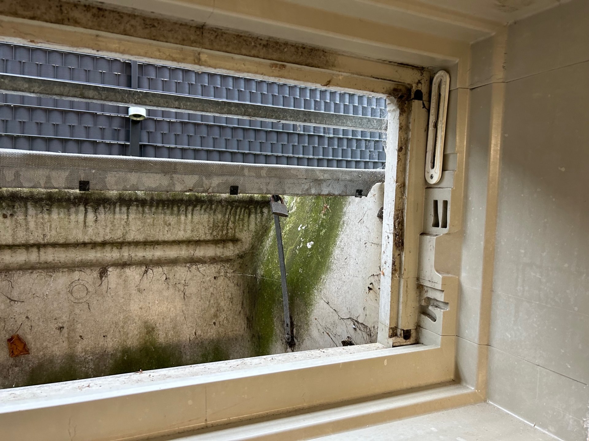

    Moin zusammen,
    wir wollen unsere alten Kellerfenster (dünne Kipp-/Nebebraumfenster) gegen "richtig" Fenster tauschen.
    Das Problem ist, dass der Fensterrahmen wohl tragendes Element ist. Man kann diesen nicht einfach ausbauen ... so zumindest der Fensterbauer.
    Er hat jetzt angeboten:
    - das alte Fenster aushängen
    - den Rahmen so drin zu lassen
    - das neue Fenster innen bündig mit der Wand in den Rahmen einzubauen.
    Ist halt eine schnelle und einfache Lösung. Aber ich kann mich irgendwie damit nicht abfinden, dass der alte Rahmen inkl. dieser ganzen Vertiefungen für das alte Fenster drin bleibt. Das fühlt sich für mich einfach nicht richtig an und sieht aus bescheidend aus.
    Habt ihr evtl. andere Ideen wie man den alten Rahmen entfernen kann?
    Oder zumindest den Teil wo das alte Fenster eingehängt wird. Dann kann man da dann das neue Fenster einbauen, und die Fensterlaibung evtl. verputzen.
    Danke euch!

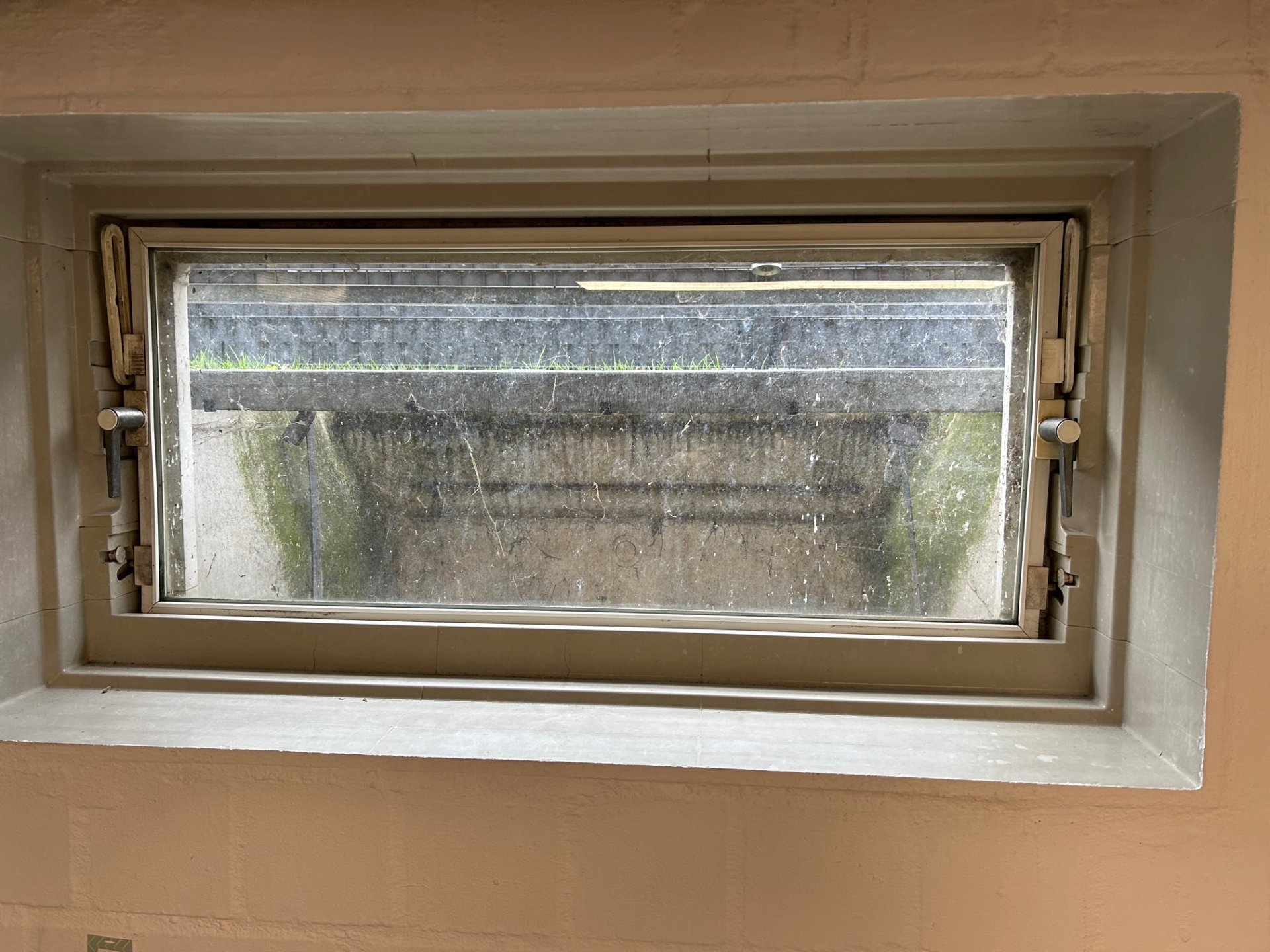

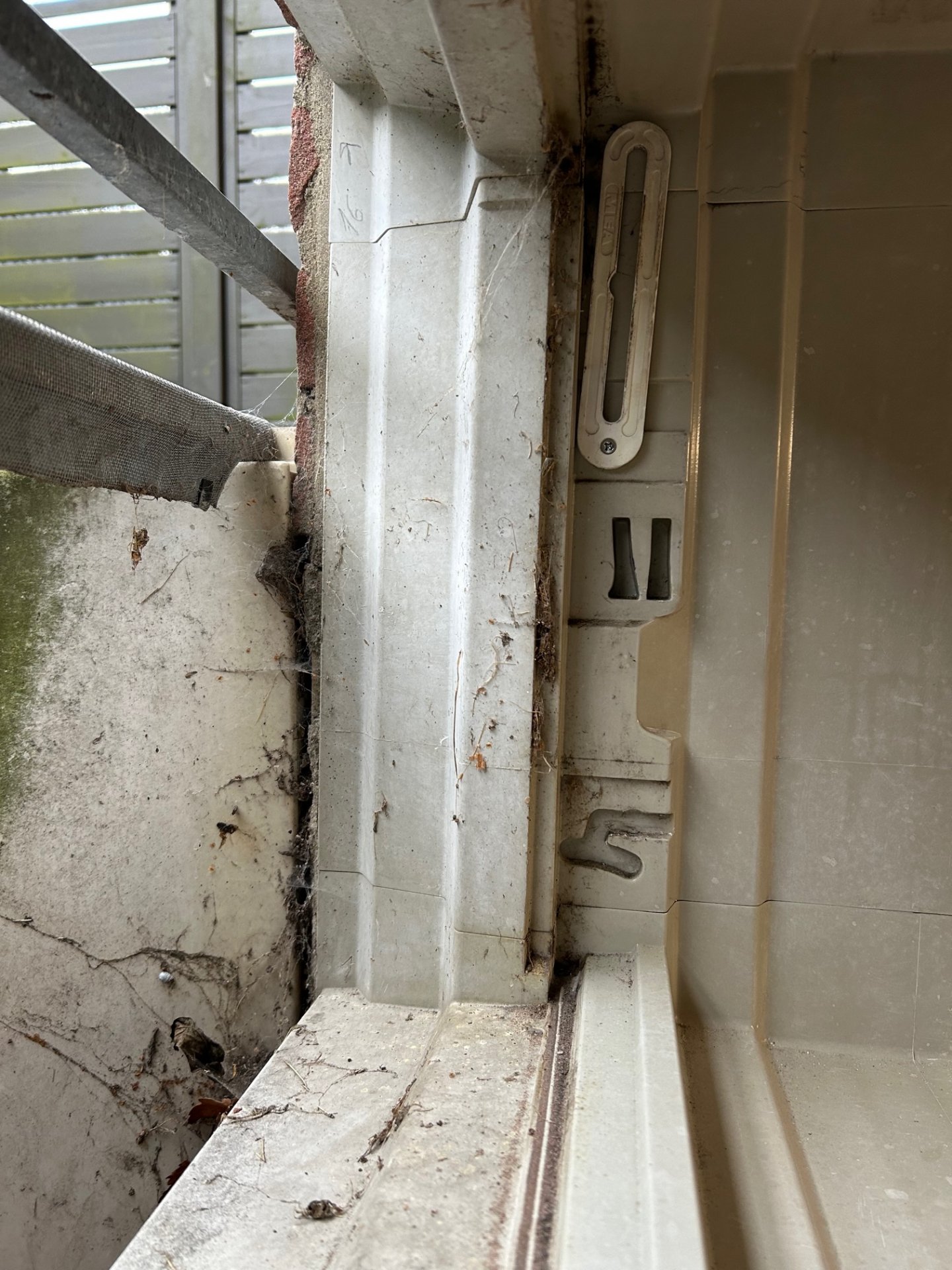

    Ja, den Rahmen finde ich auch ok, aber das ganze Halterung "Gelumpe" vom alten Fenster und den Rand oben und unten würde ich gerne weg haben wollen, damit an die Stelle das neue Fenster eingebaut werden kann. Ich hab noch ein paar Fotos angehängt, damit du weißt was ich meine.
    Habe nun sogar einen Herstellernamen entdeckt: MEA
    Der Mittelteil des Rahmen klingt (Klopftest) hohl, scheint also nicht wirklich einbetoniert zu sein.

    Ok, die Zarge trägt vielleicht wirklich die oberen Ziegel. Da kannst du sie nicht einfach so entfernen ohne Gefahr zu laufen, dass die sich lösen.
    Die Firma MEA gibts noch und die bauen auch noch Kellerfenster. Vielleicht haben die noch Fenstereinsätze die passen.

    Nur kurz als Rückmeldung … leider keine Antwort von MEA. Bin wohl zu popelig
    Ein weiterer Fensterbauer würde den unteren (und evtl den oberen) Rand wegflexen und das neue Fenster dann gegen den seitlichen Rand setzen.
    Bis jetzt die beste Lösung. Den Betonrahmen bekommt man wohl nicht entfernt

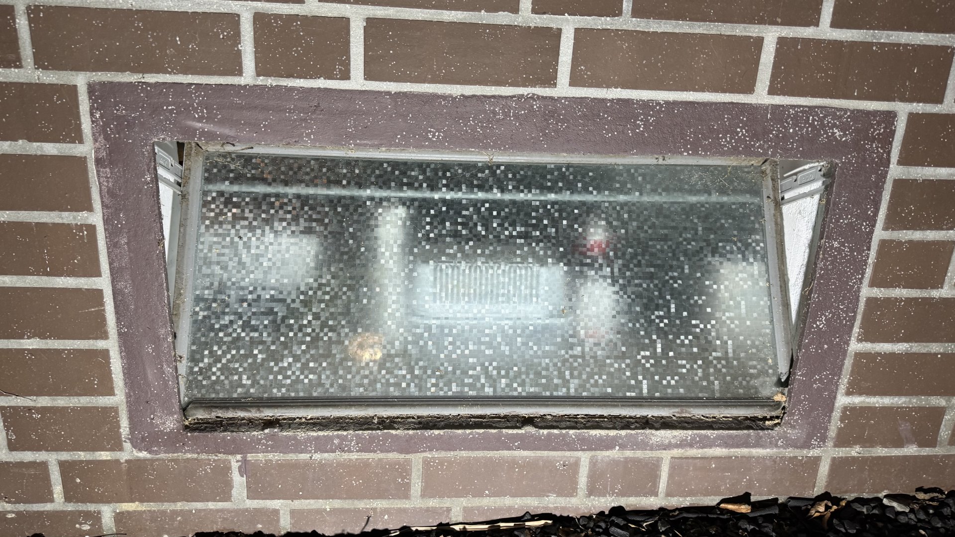

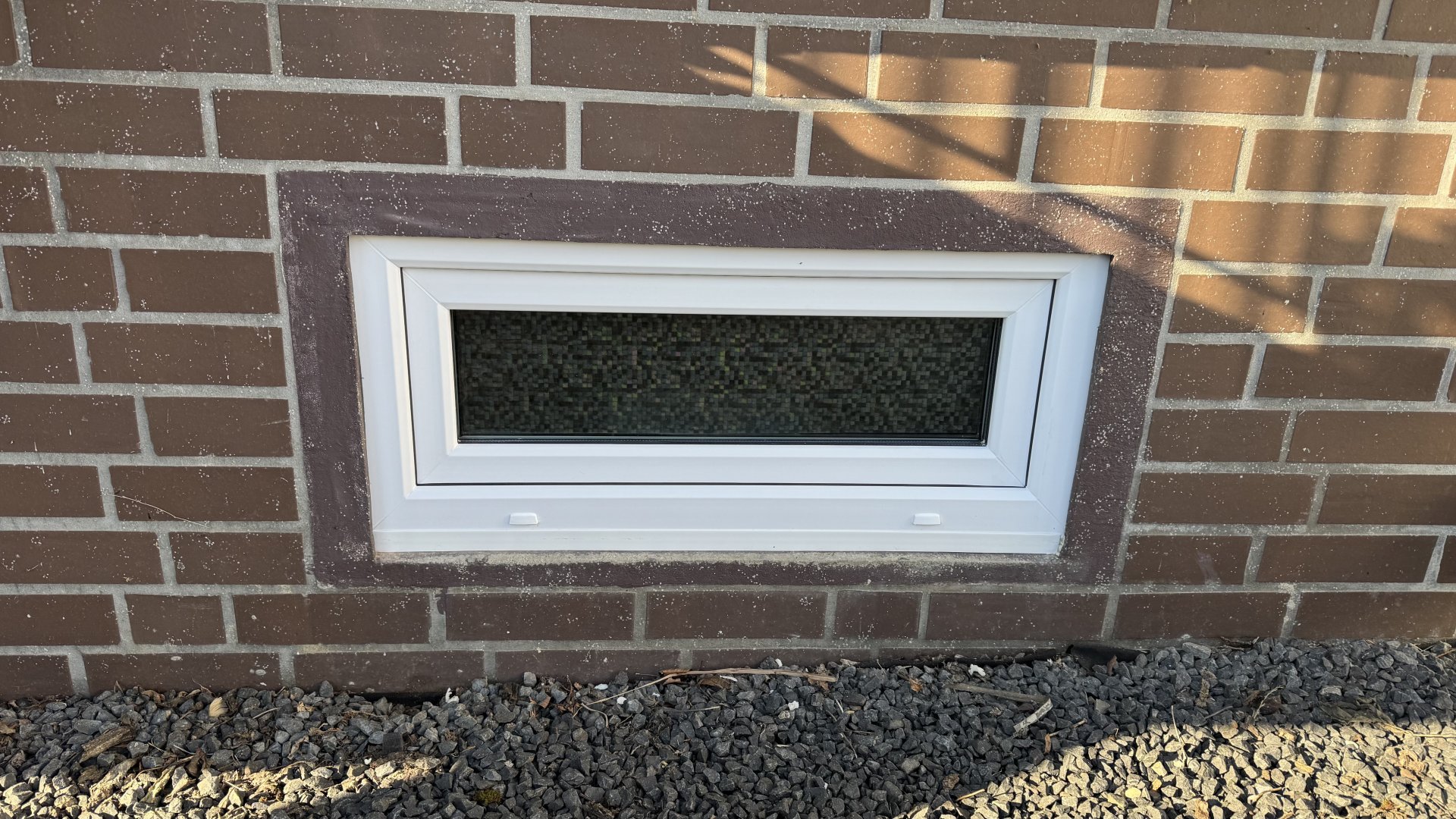

    Moin,
    ich bin auch die Tage hier mit einer ähnlichen Frage gelandet. Der Thread ist zwar schon etwas älter, aber vielleicht hilft es ja trotzdem Menschen mit ähnlichen Problemen.
    Ich habe den Betronrahmen drin gelassen, da mir der Aufwand und evtl. Schäden an der Hauswand zu groß gewesen wären.
    Das Ergebnis als Anlage.
