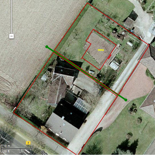

    ich bräuchte mal die Vor- und Nachteile in Bezug auf den Kellerfenster-Einbau, wenn man sie auf einen waagerechtem Grundstück
    1. gewöhnlich unterhalb des Bodens mit Lichtschächten baut oder
    2. sie oberhalb des Boden (o. Lichtschächte) baut
    -> Preis, Eingangsbereich, Terasse (Terassenseite hat keine Fenster)
    Danke schonmal.
    Gruss Peter

    Naja... Wenn man ein waagerechtes Grundstück hat und keine Kellerschächte will muß man die Fenster ja oberhalb vom Erdreich bauen.
    Ergo: Das Haus muß um die Fensterhöhe weiter rausgucken, also wenn man es richtig macht locker so 1 m Höhe, die man irgendwie hinbekommen muß (EIngangsbereich, Terassenbereich)... Wobei das sehr schön aussehen kann, so mit Deck hinterm Haus

    vor- und nachteile liegen doch ganz woanders, kellerfenster über dem erdreich heisst oberkante fußboden im eg ca. 1 m über gelände, spart aushub. kellerfenster tief = oberkante fußboden kann knapp über dem geländeniveau angeordnet werden. je nachdem, wie der b-plan die gebäude- und traufhöhe definiert, abstandsregelung vorgegeben ist, sind das doch erst einmal die vorrangigen kriterien bei der planung und beim bau des hauses. nur wenn ich aus dem vollen schöpfen kann, dann sind deine überlegungen nützlich.

    Wir sind ca. 1m raus. Heller; kann besser gelüftet werden. Kein Regenwasser im Schacht.
    Ja, Eingangstreppe: 6 Stufen. Terrasse ist auf halbe Höhe geplant, also mind.3 Stufen wieder runter (aufgrund freies Feld/Westseite)
    Erst aber prüfen, ob es überhaupt möglich ist - wie von rolf a i b aufgelistet.
    Wir hatten keinen B-Plan, aber Grundwasser, deshalb möglichst raus oder ohne Keller(kam bei uns nicht infrage).

    also wir haben auch keinen B-Plan und haben kein Grundwasser.
    Meine Gedanken schwirrtem auch um ...weniger Aushub...keine Lichtschächte.
    Die Terassenseite hat keine Kellerfenster.
    Den Aushub wollte ich zum anheben der Terassenseite nutzen, aber genau da fehlt mir die Vorstellungskraft:
    - Einige Treppen zur Terasse runter ist ja ok, aber was ist mit den beiden Kellerfenstern jeweils an den Hausseiten?
    Sind die dann nicht theor. "halb zugeschüttet?
    Ich hab schon versucht Googlebilder zu finden aber bis jetzt noch kein Erfolg gehabt - wie gesagt der Boden ist absolut eben/ waagerecht. Die Terasse liegt in SW und das Haus wird weiter nach NO verlegt.

    Das ist MEIN Bild, ich sagte, dass ich bei Google nichts gefunden habe.

    Wenn man Fenster dicht über dem Boden hat, ist das evtl. ein gefundener Einstieg für Einbrecher. Hier sollte man dann schon Fenster entsprechender Widerstandsklasse verwenden. Gitterrost über einem Schacht ist evtl. einfacher sprich günstiger zu sichern.
    Bei der Überlegung würde ich mich zumindest nicht von den paar Kubikmetern mehr Aushub leiten lassen, die machen normalerweise nicht so viel aus. Ein hoher Grundwasserspiegel kann aber sicher ein Punkt sein, der dazu führt, dass man den Keller nicht so tief setzt.
