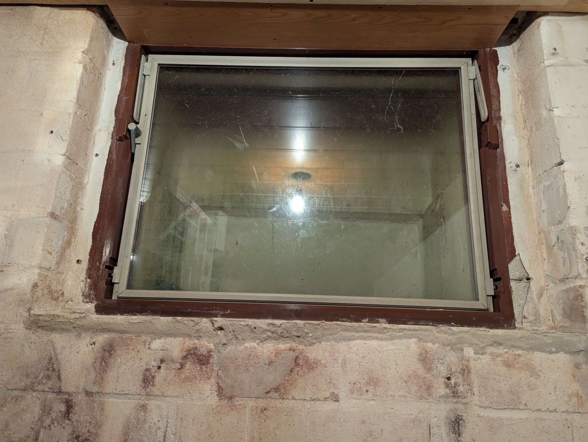

    ich habe Kellerfenster wie angehängt. Diese lassen sich nur auf Kipp öffnen, ich hätte sie gerne aber auch mal komplett geöffnet, um schneller lüften zu können. Auch um an den Lichtschacht dahinter zur Reinigung zu kommen. Leider kann ich keinen Mechanismus zur "richtigen" Öffnung finden. Kennt jemand diesen Typ Fenster und weiß wie man sie außer Kipp öffnet oder temporär aus dem Rahmen entnimmt? Ich werde aus der Konstruktion nicht schlau.
    Danke für eure Hilfe!
    Joe

    Die beiden Führungen dürften so gestaltet sein, dass sie sich auf der Hälfte des Wegs seitlich vom Fensterflügel wegdrücken lassen. Dann kann der Flügel vollständig herunter geklappt und vermutlich auch ausgehängt werden.
