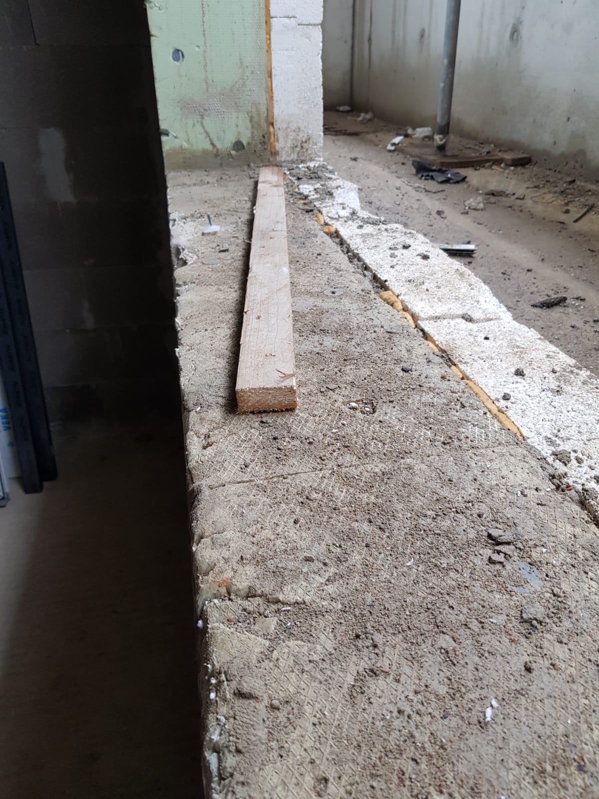

    wir bauen gerade ein EFH mit einem Generalübernehmer. Der Rohbau steht und die Fenster werden gerade eingebaut. Wir bekommen Kunststofffenster, die im KG und EG der Einbruchschutzklasse RC2 gerecht werden sollen. Die Fenster werden 3-seitig mit Kompriband eingesetzt und unten verschäumt. Im KG sind die Laibungen mit eingelegten XPS-Platten (100mm) ausgestattet
    Beim Anblick der Fensterlaibung habe ich aber Zweifel, dass wir auch nur annähernd an RC2 rankommen bzw. überhaupt ein dichtes Fenster hinbekommen. Das liegt unter anderem daran, dass die Dämmplatten während des Rohbaus stark beansprucht und verdreckt wurden. Deshalb suche ich Rat bei euch:
    1. Kann man bei der Laibung (Bild im Anhang ist symbolisch für alle Laibungen im KG) überhaupt noch etwas retten, oder muss man hier eigentlich die Dämmung rausnehmen und neu machen? Klar, den Sand kann man wegfegen, den Mörtel ggf. wegkratzen aber die Beschädigungen in den XPS-Platten sind auch nicht wegzudiskutieren.
    2. Wir funktioniert RC2 bei eingelegter Dämmung überhaupt? Müssen die Rahmenschrauben um 100mm länger sein, oder sind hier Anschlussanker nach innen nötig?
    Danke euch vorab!
    VG Simon

    Was hat der Schmutz mit RC2 zu tun. Ich habe in 50jähriger Berufserfahrung nie gesehen dass ein Fensterrahmen ausgebaut wurde. Die hinterdruck Stabilität bringen die Rahmenschrauben. Was auch kein Profi machen würde. Wichtig ist der Zeitaufwand und da geht es nie an den Rahmen

    Danke dir erstmal für die Einschätzung, fegu!
    Der Dreck hat mit RC2 nix zu tun, da gebe ich dir Recht. Ich habe hier versucht zwei Fragen in einem Thread zu stellen.
    Erstens interessiert mich, ob ihr eine Lösung seht wie man in dieser Laibung noch ein Fenster nach den aRdT einbauen kann. Ich frage mich speziell wie hier im unteren Bereich die Luftdichtheit hergestellt werden soll. Diese Bedenken werden eben durch den Dreck bzw. die Beschädigungen ausgelöst.
    Beim zweiten Punkt ging es mir ja um die Rahmenschrauben. Wenn man die normalen Rahmenschrauben nimmt, hängen die ja zum Großteil in der Dämmung. Deshalb meine Zweifel, ob man hier noch von WK RC2 sprechen kann.

    Die untere Dämmplatte lässt du austauschen damit ein fachgerechter Anschluss hergestellt werden kann.

    Hallo Simon,
    ich sehe hier, wenn tatsächlich mit Fensterbefestigern in Form von "Schrauben durch den Rahmen" gearbeitet wird, die Schwachstelle in der Befestigung.
    - bei der Durchsteckmontage ist mir kein System bekannt, welches auf eine freie Schraubenlänge (freie Dübellänge) von mehr als 30 mm geprüft ist
    - Fenster in RC2 Ausführung müssen (in aller Regel) an den Befestigungspunkten und an den Schließpunkten druckfest hinterfüttert werden (auch hier ist mir kein geprüftes Durchstecksystem zur Befestigung bekannt, welches die Druckfestigkeit gewährleisten kann).
    Die XPS-Platte ist keine Druckfeste Hinterfütterung. Schrauben die durchgeführt werden gelten in der Stärke der EPS-Platte und der davor/dahinter noch verfügbaren Spalte zur Bausubstanz/Blendrahmen in der Stärke als "frei".
    ICH
