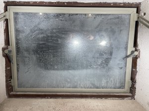

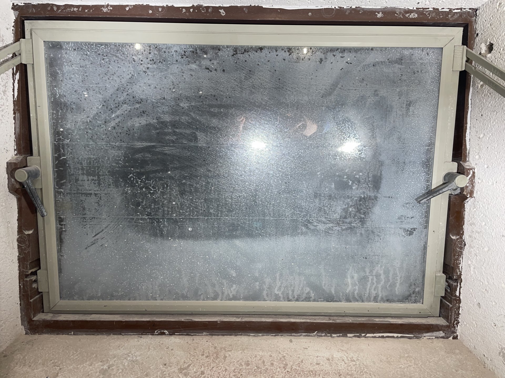

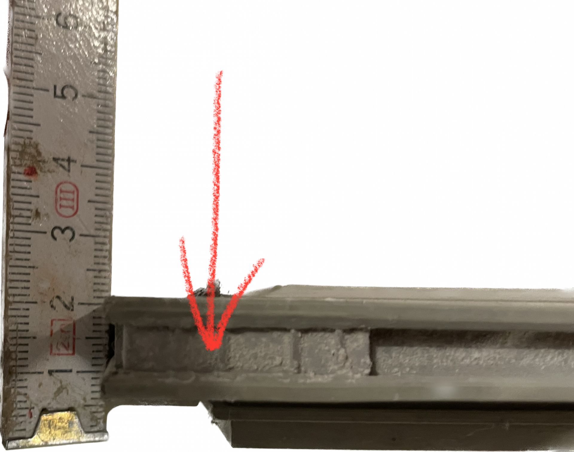

    Hallo, wir haben dieses Kellerfenster das blind ist. Ich würde gerne die Scheibe tauschen, komme aber nicht darauf, wie ich den Rahmen öffnen kann.
    Weiß jemand, wie das bei einem Fenster dieser Art funktioniert?
    Danke im Voraus!

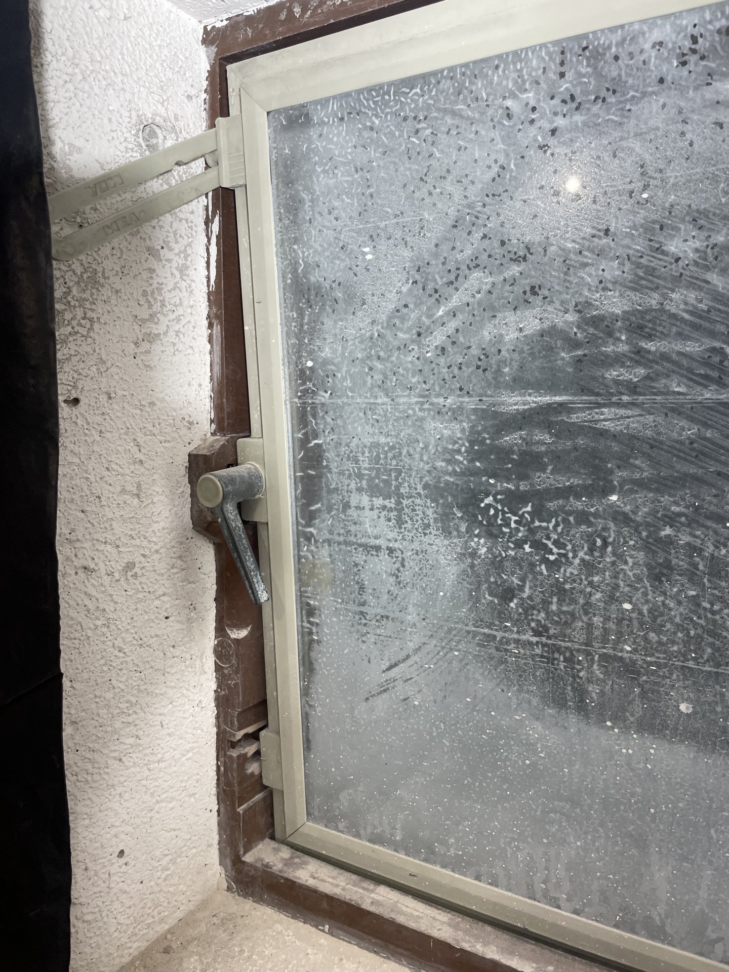

    Es ist offenbar rechts und links mit Schrauben oder ähnlichem verschlossen und hat unten ein Scharnier.
    Die geschlitzte Begrenzung der Öffnung kann man vermutlich aushängen und es weit aufklappen.
    Dann ist es so weit offen, daß man eine neue Scheibe einsetzen kann. Auch wenn man das Scharnier nicht löst.

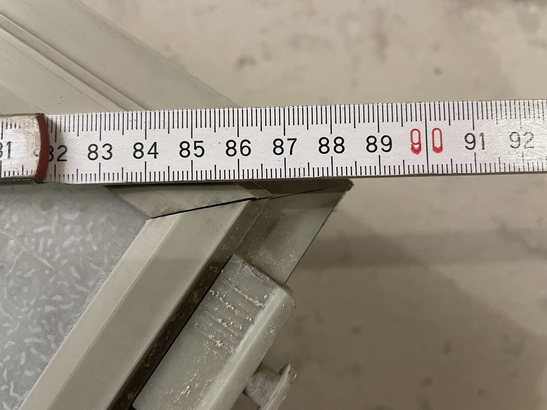

    Bild 3 zeigt, den Trick kannte er schon.
    Für mich sieht es so aus, als ob die Scheibe geklebt wäre. Dann kann man sie nur mit dem Rahmen tauschen.
    Sieht man irgendwo den Hersteller des Fensters?
    Ansonsten das ganze Fenster tauschen. Die gibt es ja noch und auch gar nicht so teuer.

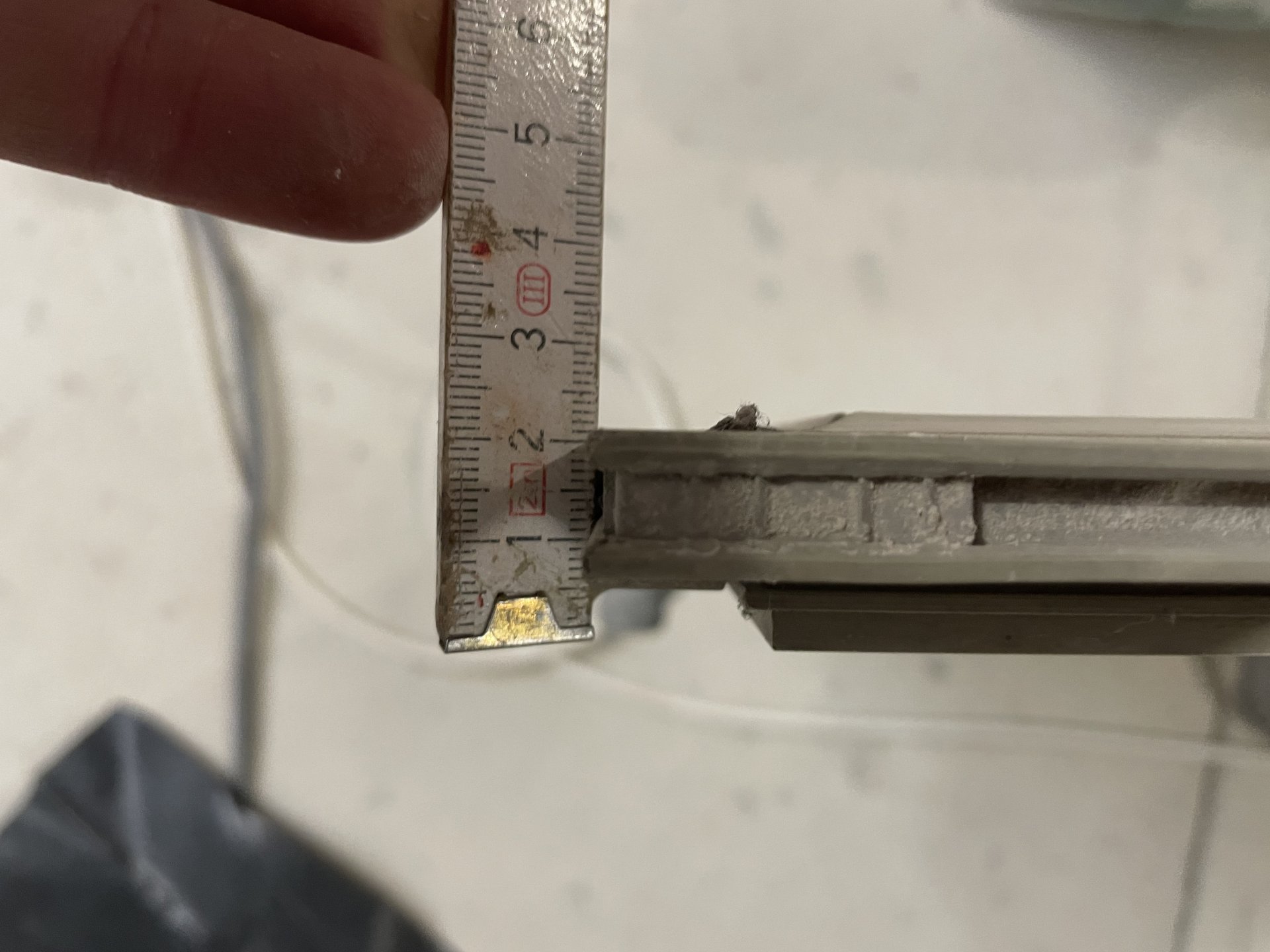

    Wenn es die Fenster noch gibt ( in 80er Jahren mal verbaut ), dann kaufen und tauschen.
    Zerstörungsfrei wird das U - Profil da kaum runter gehen......

    Richtig (vielleicht habe ich mich falsch ausgedrückt): Ich wollte nur die 2-Fach Isolierglasscheibe ersetzen, und dazu den grauen Flügel öffnen um die Scheibe entnehmen zu können - weiß aber nicht, ob / wie das geht. Ich habe schon mit einem Holzklotz gegen die vermeintlichen Glasleisten geklopft, da tut sich aber eher nichts. Über die Metall-Winkel an den Ecken erhoffe ich mir auch nicht viel.
    Ein Glaser meinte anhand der Fotos öffnen sei möglich, sein Angebot beläuft sich aber auf etwa 180€. Die Scheibe selbst kostet 45€.
    Den Hersteller (Firma MEA) habe ich kontaktiert, die stellen dieses Modell (richtig, Anfang 80er) nicht mehr her.
    Ein neues Fenster einbauen ist Aufwand den ich gerne vermeiden würde, eine neue Scheibe wäre daher ideal aber nicht für 180€.

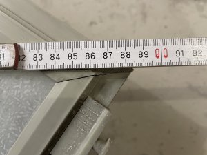

    Habe gerade mit dem Techniker der Firma telefoniert. So wie ich ihn verstanden habe, müsste es geöffnet werden können, in dem man die Winkel an den Außen Ecken entfernt. Siehe Bild anbei.

    Was meinst Du mit U-Profil?

    Der Fensterflügelrahmen must auseinander genommen werden. D. h. Die Winkel vorsichtig nach außen wegklopfen.

    Es gibt bei solchen Fenstern auch die Lösung, daß sich die Glasleisten nur bei zerstörter Glalsscheibe lösen lassen. Man hat eben nicht gedacht, daß man eine intakte Scheibe wechseln wird.
    Dann muß zuerst die Scheibe zerstört und die einzelnen Glasteile müssen herausgelöst werden.

    Denkfehler. Wie kommt die neue Scheibe rein?
    Der Flügelrahmen muss in vier Teile zerlegt werden und danach um die neue Scheibe wieder zusammengefügt werden.

    Die neue Scheibe wird mit Kitt oder ggf. Gummi eingelegt.
    Die Glasleisten rasten ein und sind in diesem Fall, nur mit einer zerstörten Scheibe wieder zu lösen.
    Es kann natürlich auch eine andere Verriegelung sein. Meinetwegen.

    Danke - weißt Du, wie die Winkel fixiert sind? Offenbar sind sie selbst wiederum nur über ihre Seiten fixiert, denn wenn Stifte oder Ähnliches an den Unterseiten vorhanden wären, könnte man sie nicht zerstörungsfrei entfernen. Man sollte ja dieselben Winkel nach dem Scheibenwechsel wieder verwenden können oder?
    Der Techniker hat das Wegklopfen zur Seite aber genauso beschrieben wie Du. :28:

    Da es auf die Scheibe ja nicht ankommt, würde ich die alten, hartgewordenen Profile mit der Heißluftpistole anwärmen, stufenweise erhöhen.......

    Die Winkel sind warscheinlich nur geklemmt. Also vorsichtig rausklopfen.

    So hatte ich den Techniker auch verstanden, aber er empfiehlt offenbar doch die Profile auseinanderzuklopfen:
    Ja das ist der Winkel der die Kipp Flügel Profile zusammen hält.
    Wie telefonisch mit geteilt können Sie die Profile über die „ Glasseite mit einem Holz und einem ( Gummi ) Hammer auseinander klopfen wobei die Scheibe eingeklebt ist
    Ich werde also einfach beides vorsichtig ausprobieren und schauen, womit ich besser vorankomme ohne Schaden anzurichten :)

    Wenn das kaputte Glas herausen ist gehts auch so, natürlich.

    Ah ja, verstehe - die Scheibe versuche ich ganz zu lassen und probier es dann über die Winkel.
