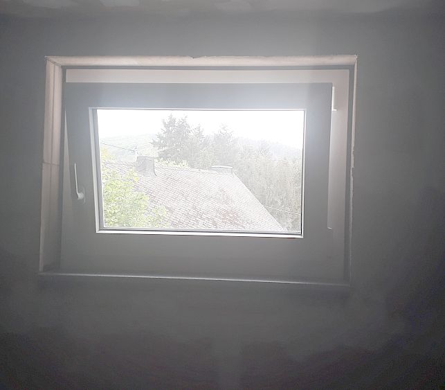

    in meinem Neubau sind ein Garagen- und ein Kellerfenster. Beide Räume nicht beheizt.
    Derzeit ist die Situation wie auf dem Foto im Anhang. Rechts, links und oberhalb des Fensterrahmens ist eine schwarze Dichtung. Die Dichtung liegt ca. 5 mm hinter dem Rahmen.
    Die Räume inklusive Laibung will ich weiss streichen. Wenn die Dichtung weiss wäre, würde ich sie so lassen.
    Wie kann ich den Bereich der Dichtung mit möglichst einfachen Mitteln auch weiss werden lassen? Kann ich ein weisses Dichtband aufkleben?
    Ein Bekannter meinte ich solle die Laibung mit Rigips-Platten verkleiden, so dass die Dichtung verschwindet.
    Oder muss ich die Laibung verputzen lassen?
    Grüße

    Die wände sind doch verputzt oder nicht?
    Ich würde die leibungen verputzen. Rigips würde ich nicht nehmen...

    Hallo, die Wände sind aus Kalksandstein. Sie sind nicht verputzt. Die Fugen habe ich verspachtelt und alles mit Tiefengrund überstrichen, um es anschließend weiß zu streichen.

    Sieht doch aus, wie ein Kompriband.

    Ist es auch.

    Das ist nicht mein Fach, aber sollte da nicht ein Putzanschlußband ran ?

    Fenster-Dichtungen Innen müssen Diffusionsdicht sein.
    Ist dies durch die - was auch immer ausgelegte -Dichtung gewährleistet?
    Wenn nicht: Zuerst Diffusionsdichtigkeit herstellen.
    Dann mit Zementputz die Laibungen verputzen.
