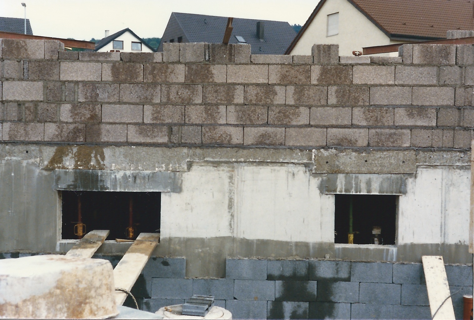

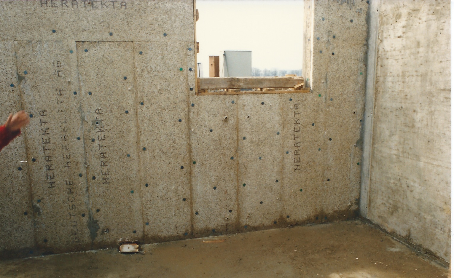

    wir planen zwei Kellerfenster auszutauschen und in diesem Zusammenhang auch zu vergrößern. der bisherige Rolladen soll rausfliegen und der entstehende Platz soll durch ein neues, nach oben größeres Fenster genutzt werden. Baujahr 1986, anbei noch zwei Bilder aus der Rohbauphase.
    Frage: Kann ich die Rolladenkästen ohne statische Probleme rausnehmen? Das große Fenster ist etwa 100cm breit, das kleine 50cm breit.
    Gibt es andere Dinge zu beachten?

    Wenn das Fenster verbreitert wird, hängt der bisherige Fenstersturz am "Siemens Lufthaken"
    Es ist die Frage ob in der Decke so viel Bewehrung in der richtigen Lage und Stärke ist, daß sie das übernehmen kann.
    Zunächst mal würde ich sagen: Finger weg!
    PS
    Was machen den die Dämmplatten an der Außenwand?

    So lange die Öffnung nicht breiter wird müßte es gehen. Die Rollokästen sind nicht „tragend“ in dem Sinn, dass da die ganze Last von oben darüber darauf lastet.
