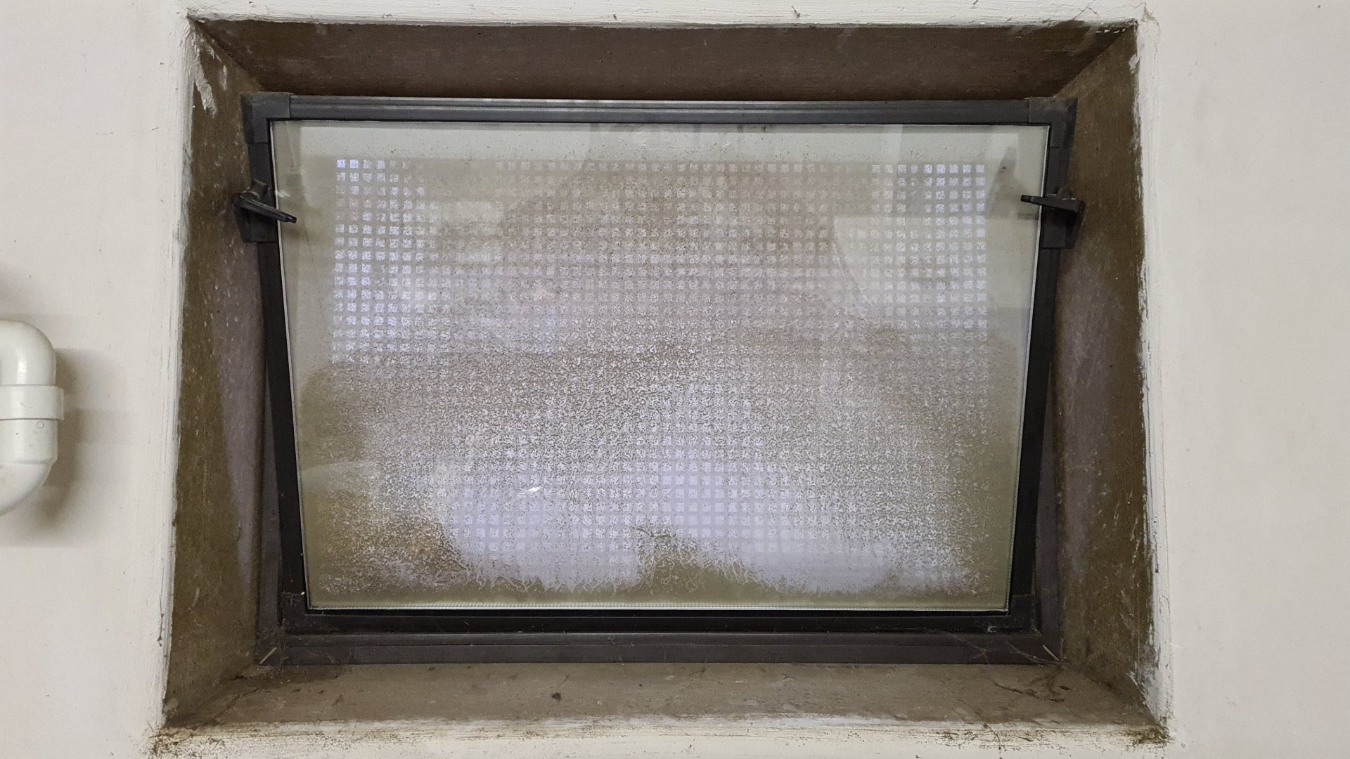

    nach der Überschwemmungskatastrophe sind wir zwar verschont, aber unsanft geweckt worden. Neben einigen anderen Maßnahmen habe ich überlegt, ob und wie ich die Kellerfenster in den Lichtschächten wasserdicht bekomme. Schon fast seit 25 Jahren ärgern diese Dinger mich sowieso, weil sie präpariert werden müssen 1. für Einbrecher, 2. für Ungeziefer, 3. für diversen Unrat. Insofern habe ich nie den Sinn erkennen können, denn letztendlich ergeben nun mit der Überschwemmungsgefahr zusammen so viele Negatives, dass ich das abstellen möchte. An Licht bin ich nicht interessiert, insofern bräuchte ich auch keine teuren Fenster oder ähnliches. Ich würde die Fenster herausnehmen und mit einem starken Edelstahlblech alle Löcher dicht verschließen. Einen hohen Wasserdruck werde ich nie haben, allenfalls läuft mir der Lichtschacht voll.
    Insofern neige ich dazu, mir mit entsprechender Abdichtung die Kellerlöcher zu verschließen - es bleibt die verloren gegangene Durchlüftung der Kellerräume.
    Frage 1: was spricht gegen die Idee mit den Edelstahlblechen?
    Frage 2: gibt es irgendeine Art Lüftungsklappen, die man in diese Bleche einarbeiten kann, die dann im Bedarfsfalle wasserdicht verschlossen werden können?
    Heute würde ich bei einem Neubau auf diese Lichtschächte komplett verzichten. ich hatte schon vor, sie einfach mit Beton zu verfüllen.
    Vielen Dank für einen guten Rat!

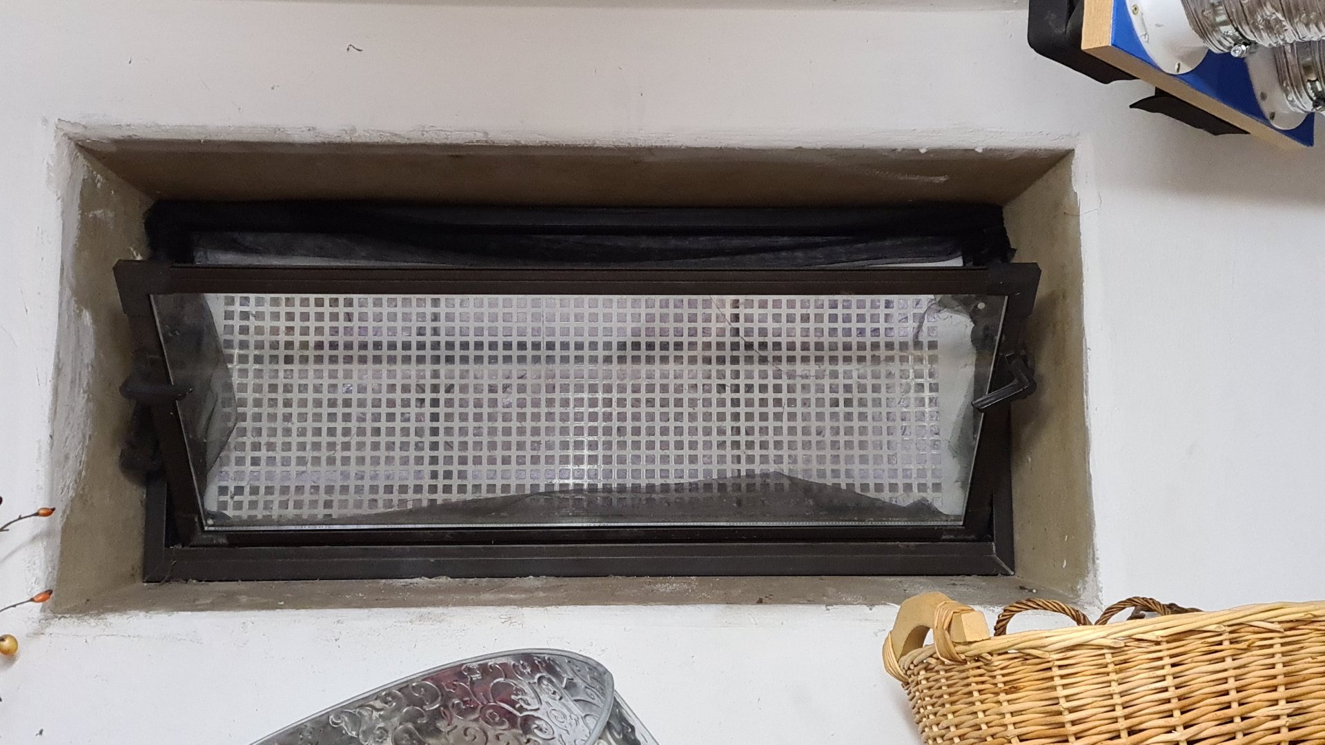

    Es gibt 2 Größen ... CameraZOOM-20210724192523049-1.jpg CameraZOOM-20210724192609787.jpg CameraZOOM-20210724192609787.jpg
    Natürlich meine ich nicht Kellerfenster dichtmachen, sondern Kellerlöcher dichtmachen. Das Licht benötige ich nicht, jeder macht ja das Licht an.

    Ich gebe einmal ein paar Korrekturen, Überlegungen und Infos, die wohl etwas untergegangen sind. Die auf den Bildern gezeigten Kellerlöcher/fenster sollen wasserdicht werden, nicht die Lichtschächte. Änderungen des Bestehenden ist nach 25 Jahren nur mit erheblichem Geldaufwand machbar. Die Lichtschächte wasserdicht zu bekommen, da ist der Zug für mich abgefahren, weil ich dann gepflasterte Gehwege abreißen müsste, um an die Lichtschächte zu kommen.
    Somit bleiben als Optionen:
    1. Teure wasserdichte Fenster einbauen (zu lassen, wegen der Gewährleistung), übrigens mit Lüftung noch teurer!
    2. Lichtschächte abbauen und wasserdichte Modelle verbauen, die Lüftung kommt immer noch dazu!
    3. mir selbst helfen.
    Letzteres steht mir im Sinn, weil:
    Ohne Lottogewinn als Rentner würde ich zunächst mal die Sachlage versuchen selbst zu erledigen. Was ich allein in den Gebieten gesehen habe , die "nur" den Keller voll haben, trifft einen schon sehr. Im Grunde kann man den Kellerraum kaum noch nutzen, wenn man Schaden vermeiden möchte.
    Daher könnte ich mir natürlich selbst Fenster einbauen, und zwar so, dass sie wasserdicht sind. Hierzu müsste man Fenster kaufen, eventuell deren Glas gegen Verbundglas tauschen, wesentlich mehr Riegel verbauen und dann noch verkehrt herum einbauen - nur so halten sie geschlossen (!) dem Wasserdruck stand. Ziemlich abenteuerlich oder zumindest ungewöhnlich also - wenn man das selbst machen möchte. Am Ende bleibt auch noch das Problem mit der Lüftung. Immer schon hat mich immer schon folgendes gestört:
    Lichtschächte sind immer dreckig (nach jeder Baustelle auf unseren Straßen kann ich die Fenster selbst und auch die Lichtschächte reinigen). Lichtschächte füllen sich mit Laub, das versucht man meist mit ein engmaschiges Gitter zu verhindern -auch wieder Bastelei. Um einen Großteil von Spinnen zu behindern, habe ich auch noch unverrottbare Mückennetze angebracht - wieder basteln. Jetzt kommt eventuelles Wasser hinzu. Die Flut hat gezeigt, dass wir betroffen sein könnten, wenn die Rurtalsperre nicht mehr hält (warum man dort mit Vorankündigung nicht schon vorher abgelassen hat, ist mir schleierhaft). Nach einem Bruch hätte es bei uns 30 cm über Haustüre heißen können. Wenn ich wirkungsvoll mit einfachen Mitteln zum Ziel kommen möchte, könnte man brutal vorgehen: Was kümmert mich das kümmerliche Licht im Keller, jeder der die Räume nutzt, macht IMMER das Licht an, wozu also "Lichtschächte"? Ratz Fatz wäre das Auffüllen mit Beton mindestens über die Fensterhöhe. Ein wenig eleganter erscheint mir, wenn man ein stabiles Blech anstatt Fenster anbringt, was das Kellerfensterloch abdeckt (das ist dann auch reversibel). Bei allen Lösungen (auch wenn es die Fachfirma bei Spezialfenstern macht, mit Lüftung wird es dann noch mal teurer) bleibt das Lüftungsproblem. Wir lassen einmal außen vor, dass man auch bei Abwesenheit die Löcher dicht machen muss. Professionelle Lösungen sind darauf ausgelegt, dass der Status Quo sich nicht verändert, sondern zum Bestehenden noch die Wasserdichtigkeit hinzu kommt. Den Status Quo brauche ich nicht, ich will nur dicht!
    Daher neige ich zu stabilen wasserdichten Blechen anstatt Fenstern, von außen angebracht, aber mit Lüftung (da finde ich keine Lösung). Gehört habe ich noch nicht, dass jemand das machte, aber an die Fenster komme ich ohne viel Aufwand ran und ich kann auch selbst arbeiten. Die Kosten bleiben im Rahmen. Natürlich kann das auch Unfug sein, aber daher stelle ich das einmal zur Diskussion.

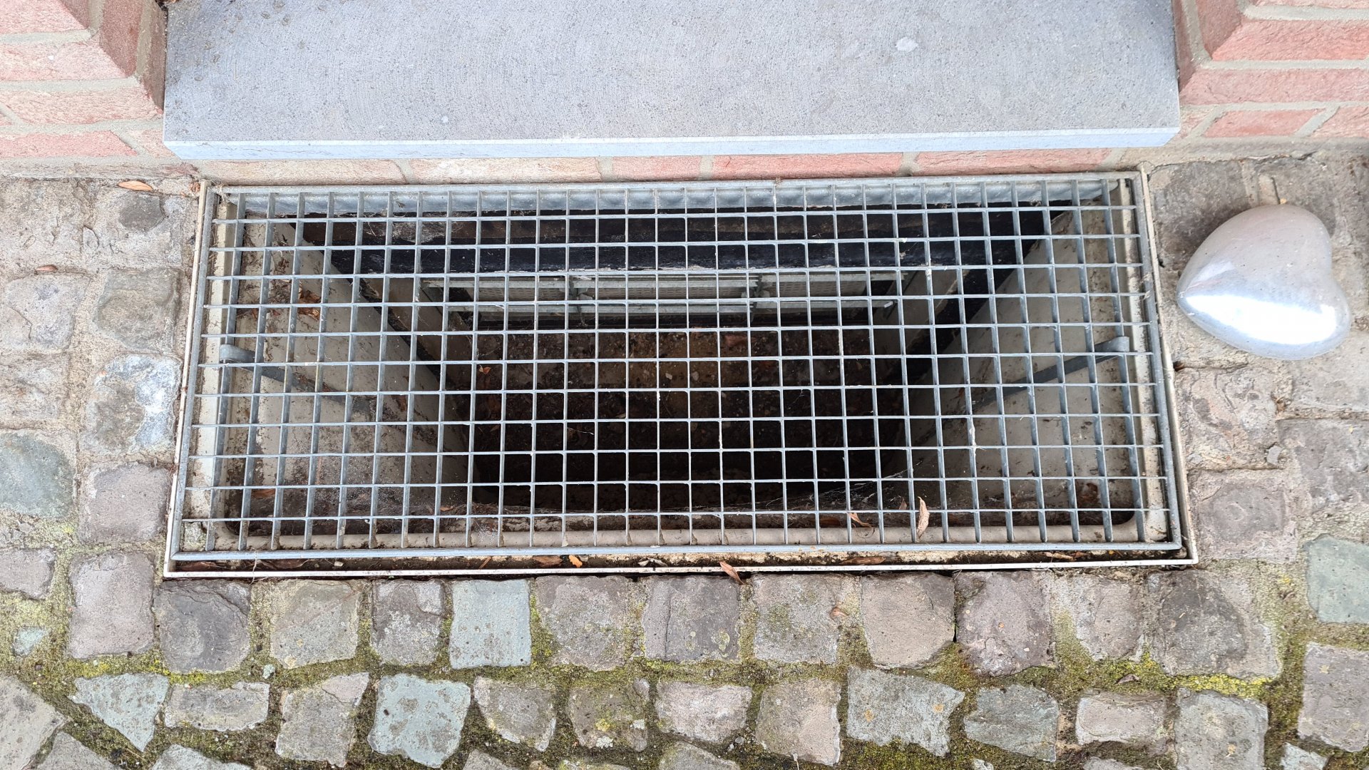

    Hallo Maape88. Draußen sind Pflastersteine um einige Lichtschächte. Und wie gesagt, ich möchte eigentlich die Kellerlöcher (die Fenster wollte ich herausnehmen) dicht machen - wenn das geht. Die Kellerschächte abdichten ist aufwendig (mir zumindest). Zudem bleibt bei allen Fällen die Durchlüftung noch auf der Strecke. Irgendwie schwebt mir eine Verschraubung vor, die ich einfach zuschraube. Was hast Du für eine Idee?

    Von wieviel Schächten reden wir und wieviel "Lüftung" schwebt dir vor?
  17. #17 Oskar der Zweite, 25.07.2021
    Oskar der Zweite
    Oskar der Zweite
    24.07.2021
    11
    6 Schächte, wobei ich dann 3 - 4 "Lüftungsfähig" machen möchte - na also 3 in jedem Fall. ..

    Meine Idee war: Fenster raus, das Blech (Dicke ?) drauf, von Innen ein Winkelrahmen, der den Wasserdruck auf das Blech hält und das alles rundum passend abgedichtet.
    Im Blech eine Durchführung gestanzt (Edelstahl!) und eine Verschraubung montiert, in die ich außen (90 Gradwinkel fest installiert) bei Bedarf ein KG-Rohr senkrecht nach oben einführen kann. Die Enden (Innen und Oben) dann mit je einem Endstopfen mit Schraubverschluss vorsehen. Die Rohre habe ich dann schnell eingesteckt, die Verschraubung werden aufgeschraubt. Außen wird das Rohr dann durch den Ausschnitt im Gitterrost in Position gehalten. Die Rohre nebst Durchführung DN110 ...
    All das kann man auch wieder zurückbauen (die Betonverfüllung schwerlich). Natürlich kann man sich die Verlängerung in die Höhe auch sparen, denn mir reicht ja ein Verschluss innen, wenn er denn dann auch dicht ist - wie das Blech.

    Könnte das "Rohr" auch fest stehen aussen an der Fassade ca 2m und dann ein Lüftungsgitter drauf. Kenn ja deine Aussenansicht nicht

    Wieso ein Rohr nach außen nach oben führen, was soll das bringen. Oder steht das Hochwasser monatelang an? einfach einen Druchbruch und von Innen einen Schraubverschluss und git ist. Bei den Fenstergrößen reicht ein 3 mm Stahlblech vezinkt. Wieso V2A?
