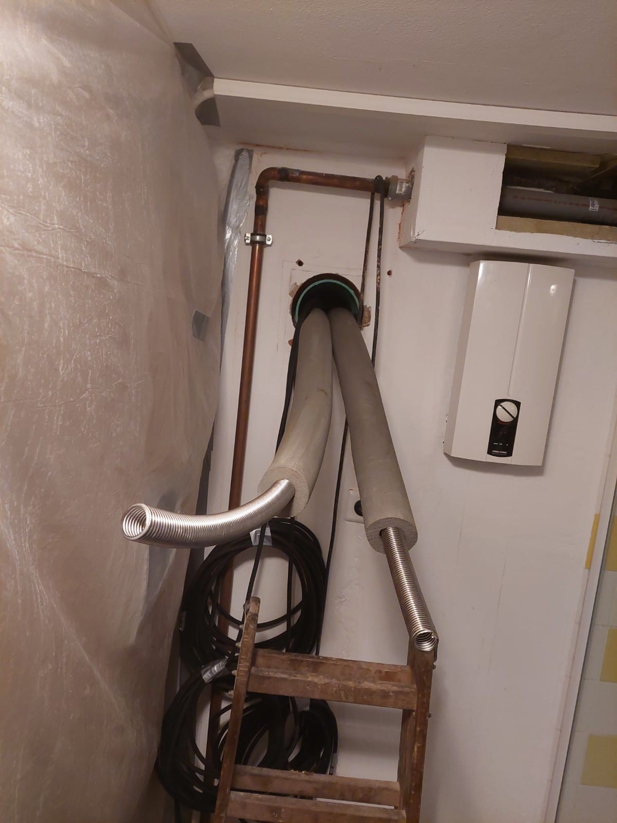

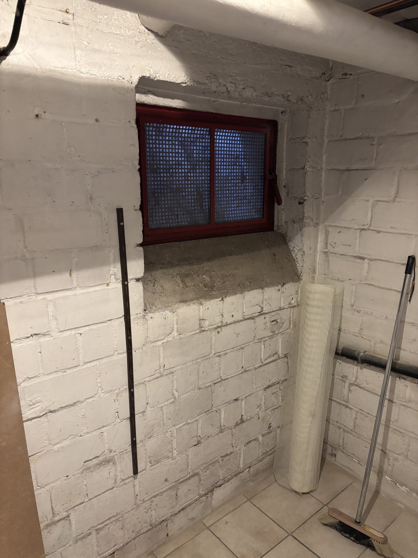

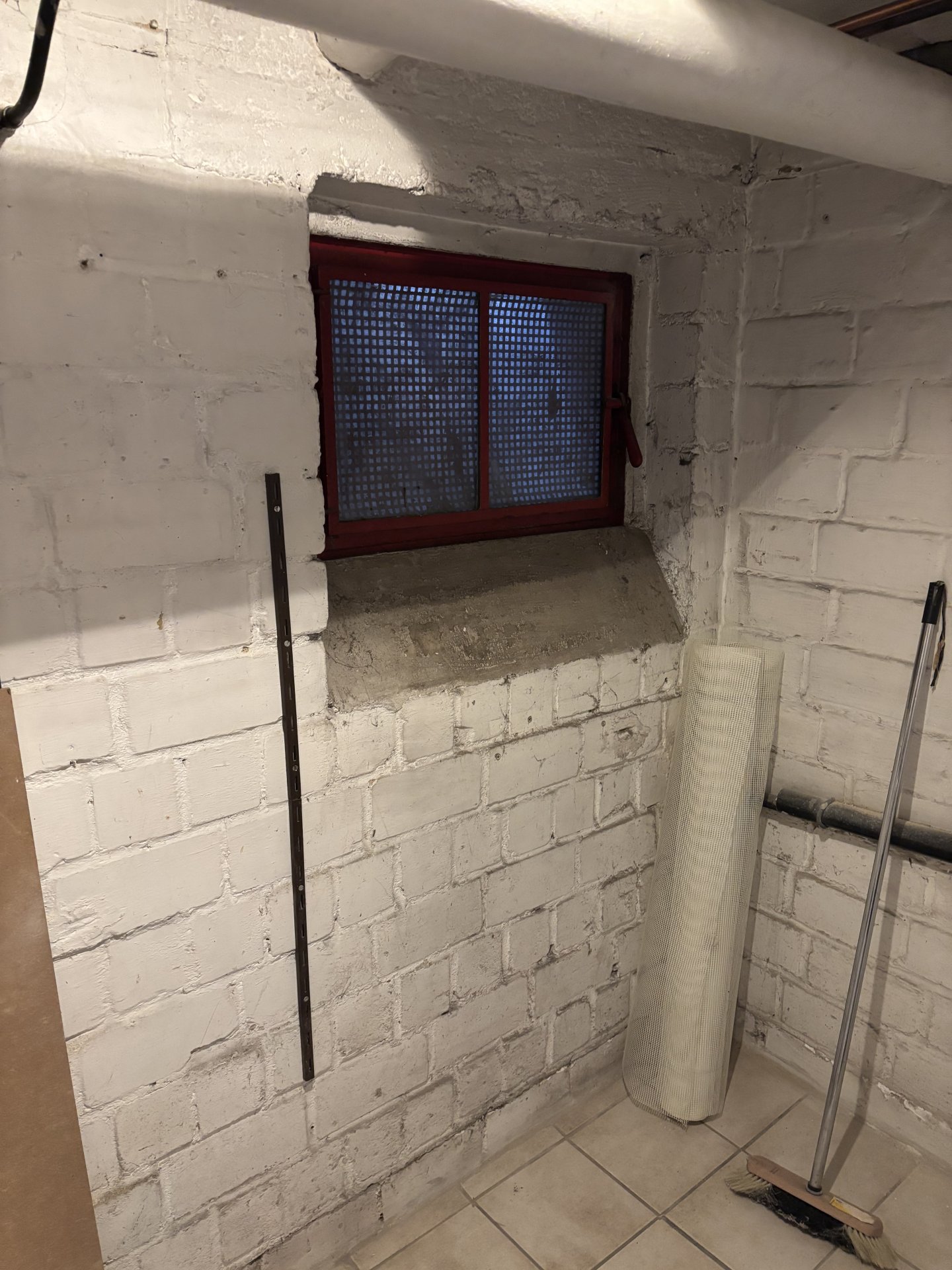

    ich muss folgendes Kellerfenster zumauern und überlege, wie genau ich das machen kann. Aufgrund der Schräge weiß ich nicht genau wie ich das machen soll. Ich wollteYton Steine nehmen und dann mit das Fenster zumachen und mit Winkeln festhalten wegen der Schräge.
    Ich bin mir aber nicht sicher, ob Yton das richtige ist, da es ja bekanntlich Wasser und Feuchtigkeit anzieht. Habt ihr eine Idee, mit welchen Steinen ich dies am besten machen kann? Oder soll ich von außen mit Kalksandstein arbeiten und innen mit Betonsteinen? Falls Kalksandstein.. welchen Mörtel / Kleber nehme ich da?
    In der Mitte wird dann ein neues Loch gebohrt, um dann mit den Rohren für die Wärmepumpe rauszugehen.
    Ich wollte dann die Außenseite noch mit Bitumkleber bestreichen und um das Loch wo das Rohr rauskommt natürlich auch.
    Vielen Dank für eure Hilfe

    Einfach ein paar 8 oder 10 mm Löcher bohren und Metallstäbe,Moniereisen etc einstecken,
    Schräge Putz-Oberfläche mit Hammer aufrauhen.
    Innen Brett davor befestigen und mit Mörtel auffüllen, sodass du zumindest ca 10 cm Auflager hast
    auf dem du mauern kannst.
    Ansonsten Metallfenster beseitigen und nur dort ca 12 cm dick zumauern.
    Dann hättest du innen noch Platz zB für ein Regal.

    Da bin ich zwar tendenziell bei dir, aber da das Kühlmittel der WP Propan Butan ist, MÜSSEN die Fenster geschlossen werden. Da habe ich leider keine andere Wahl.

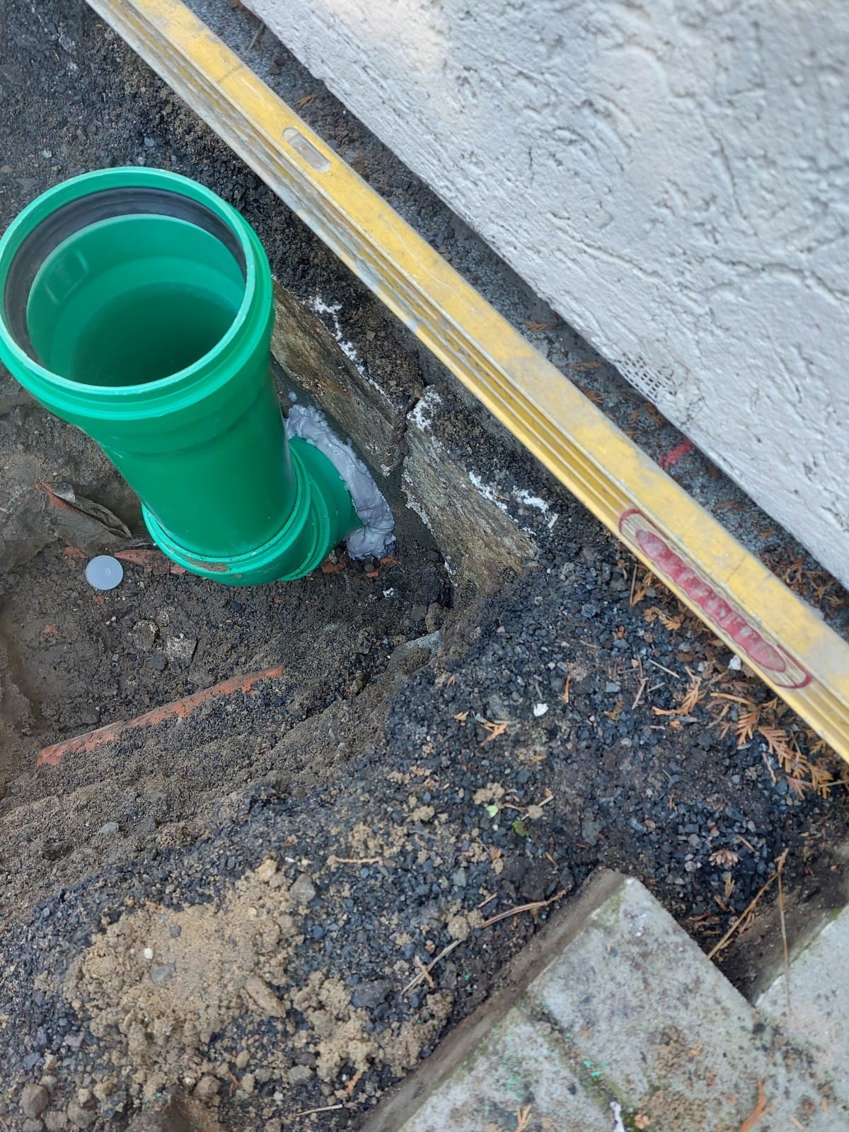

    ja das wollte ich auch machen, aber es kann sein, dass die Deckel im Lichtschacht nicht abgenommen werden von (wem auch immer). Der Lichtschacht wird dann komplett geschlossen / verfüllt mit Grobschotter.

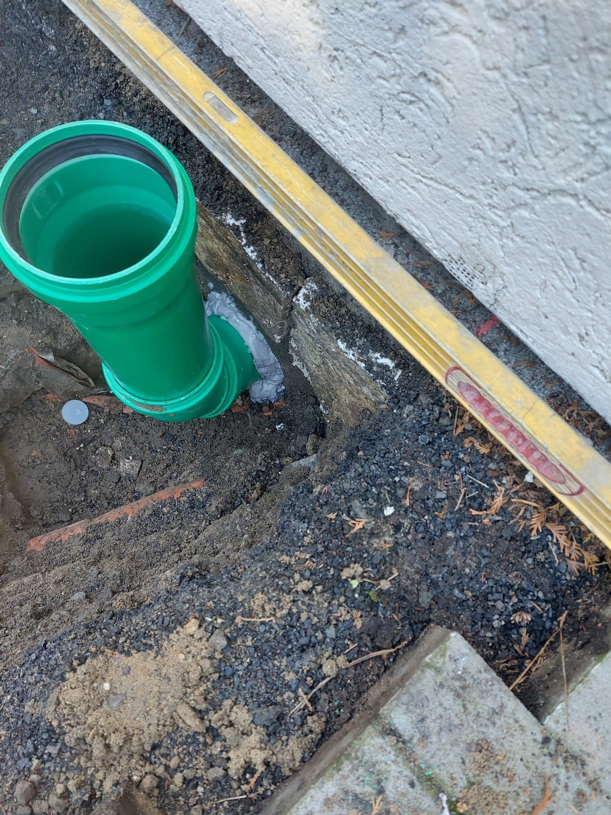

    Yep, erst verdichten mit Schotter auf 50cm und dann Kies dazwischen kommt natürlich noch eine Trenagematte an die Porenbetongsteine. Diese werde ich dann vorher noch mit nem Epoxitharz versiegeln. so sollte es passen.

  14. #14 Nordlaender79, 12.03.2025
    Nordlaender79
    Nordlaender79
    11.03.2025
    So ungefähr sollte es aussehen …
  15. #15 Nordlaender79, 12.03.2025
    Nordlaender79
    Nordlaender79
    11.03.2025
    So sollte es aussehen
  16. 415B
    415B
    03.12.2024
    1.602
    274
    1. Stemmhammer und raus mit Fenster und der Betonkante
    2. KS 2 oder 3 DF mit Zementmörtel und einem Quellmittel (Steine immer vor dem legen kurz ins Wasser tunken)
    3. Kernbohrung
    4. Rohr durch und letzte Fugen mit Mörtel verschließen
    5. alles verputzen auch mit Zementmörtel
    6. nach dem trocknen von außen mit Bitumen anstreichen und Noppenbahn nicht vergessen
    7. kann verfüllt werden
    Wäre meine Vorgehensweise
