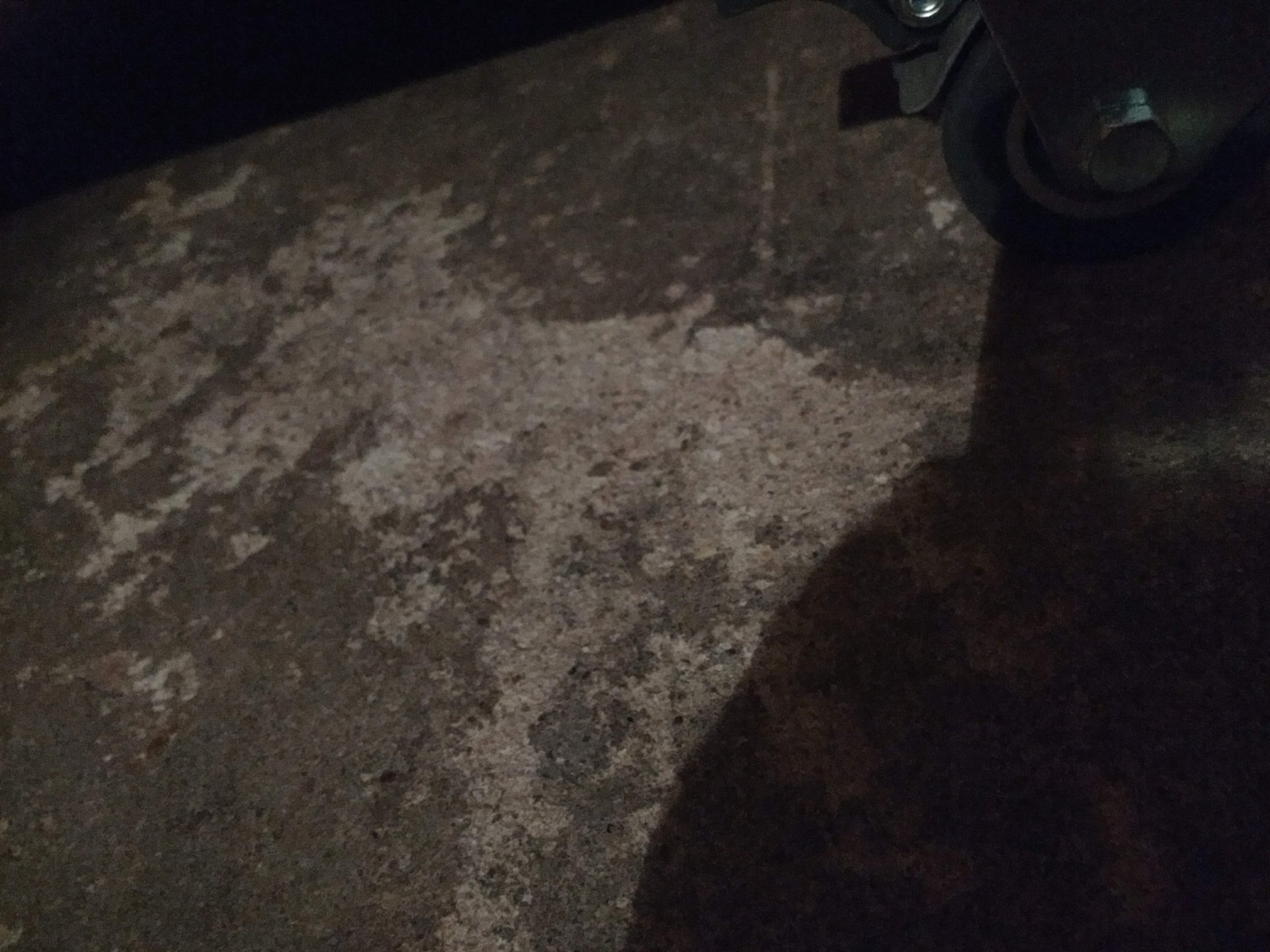

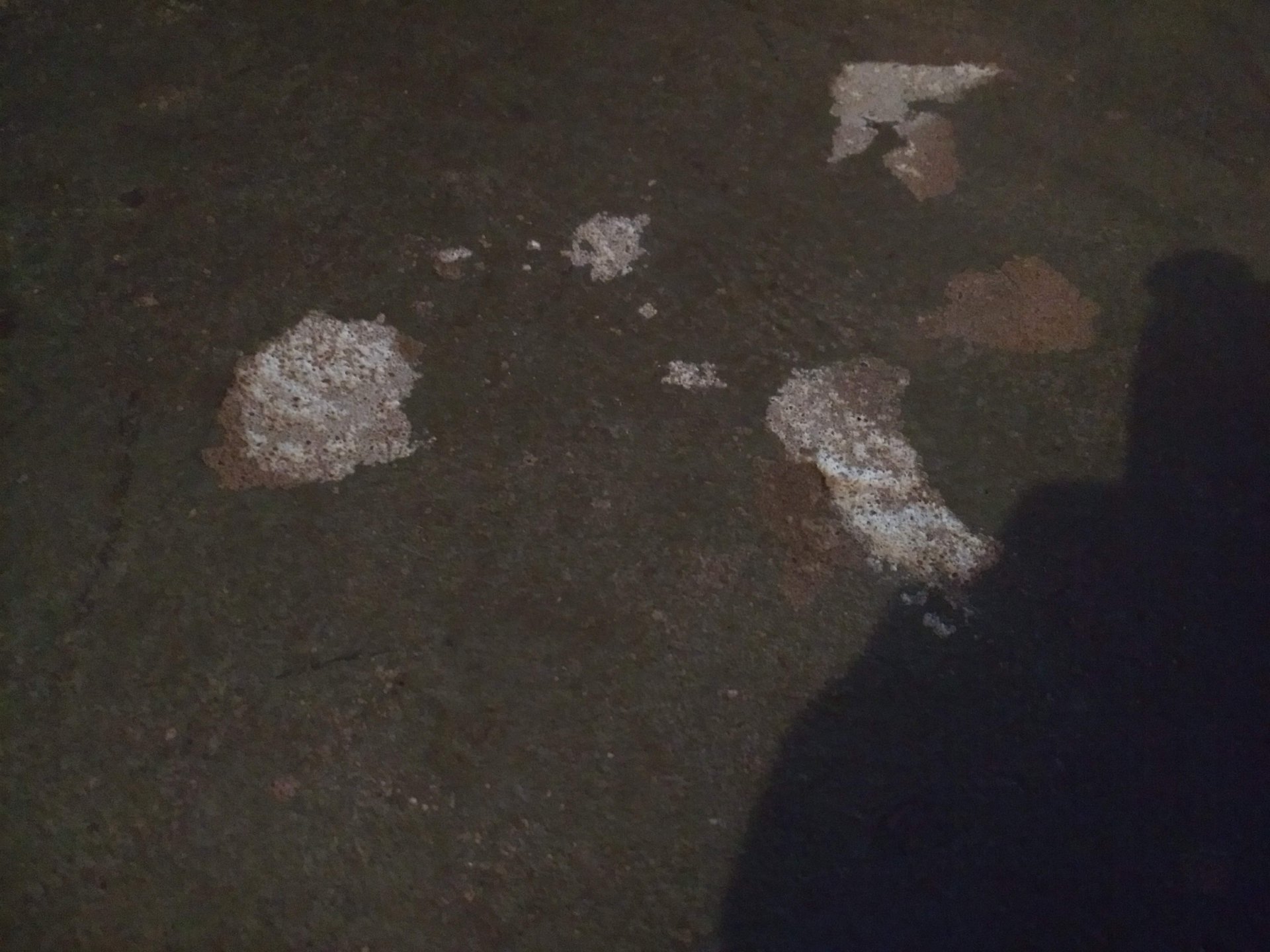

    In meinem Haus, Baujahr 1965, tauchen seit ein paar Jahren kleine Bereiche im Fußboden des Kellers auf, in dem sich kleine Krater bilden. Der Boden bröselt irgendwie auseinander. Ich hänge ein paar Bilder bei. Der Keller ist noch wie im Baujahr, also ungedämmte Fenster. Er hat jetzt im Winter ca. 11 Grad Celsius und ca. 40% Luftfeuchte. Die Kellerdecke ist mit 6cm Styropor gedämmt (2007).
    Kann mir jemand einen Tipp geben, wie ich da am besten fachgerecht mit umgehe? Gibt es da eine einfache Reparaturmöglichkeit - etwas zum Spachteln dieser Krater? Oder ist das eine aufwendigere Sache?
    Danke für jeden Tipp und hilfreichen Kommentar im voraus!

    Das scheint ein Verbundestrich zu sein. Ist der feucht? Sieht so aus wäre der Estrich im großen Loch im unteren Bereich nass.

    Wie ist denn allgemein die Beschaffenheit? Bröselt der leicht auseinander?

    Es ist keinerlei Feuchte für mich feststellbar. Auf dem einen Bild das dunkle ist wohl Eisen im Fußboden? Auf jeden Fall ist es magnetisch. Es sind die kleinen Krater, die sind rausgebröselt, dann hört es aber auf - wenn ich mit einem Schraubendreher daran kratze muss ich schon kräftig drücken, dass weiteres rausbröselt. An den kraterlosen Stellen ist alles fest.
    Es gibt jedoch ein paar Stellen an denen habe ich bemerkt, wenn ich da klopfe, da klingt es drunter hohl.

    Sieht für mich nach Feuchtediffusion mit Salzanreicherungen an den Stellen, an denen der Anstrich Schadhaft ist, aus.
    Grundhaft bekommst Du das nur durch eine Abdichtung auf der Bodeplatte saniert.
