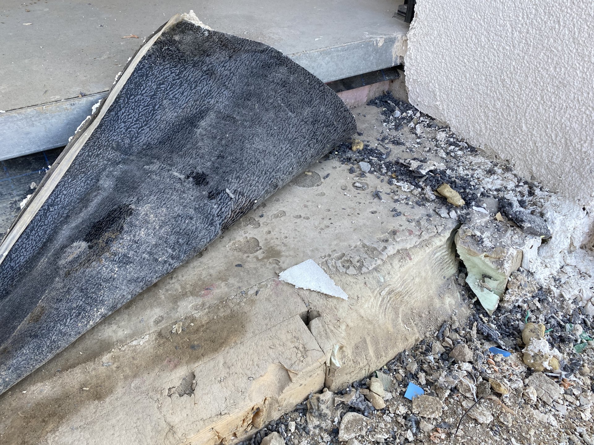

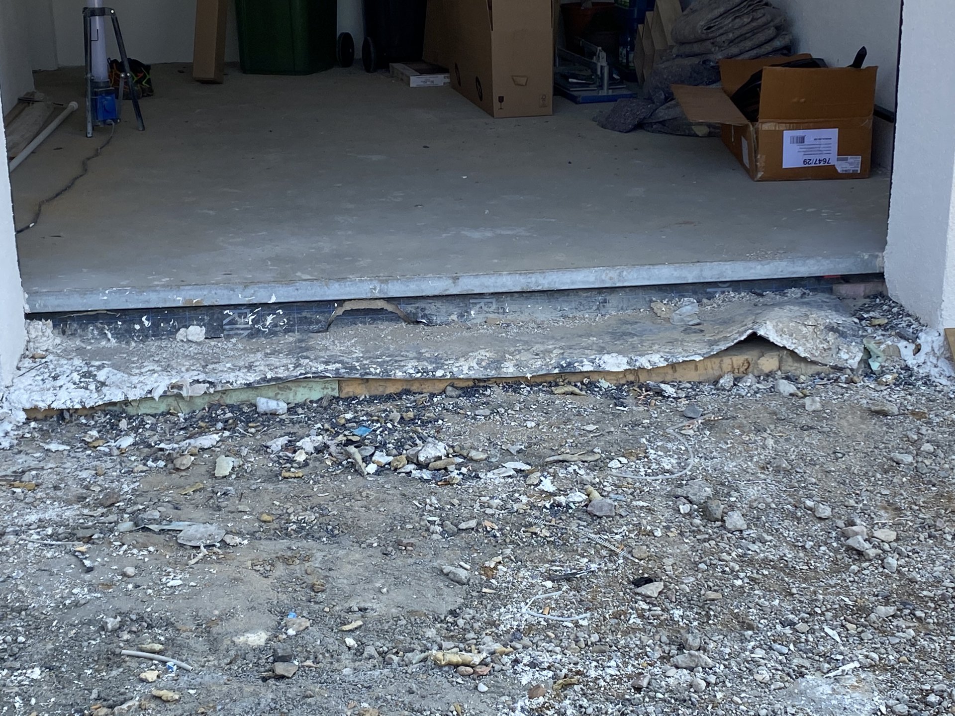

    ich google jetzt schon seit Wochen, aber richtige Lösung habe ich noch nicht gefunden:
    wir haben einen Keller der Firma Knecht mit einer Garage im Keller.
    Die Garage hat ein Gefälle nach außen und außen wird es ein Gefälle weg von der Garage zur Straße geben. Der Dachüberstand ist 50cm.
    Die Garage befindet sich auf der West-NordWestseite.

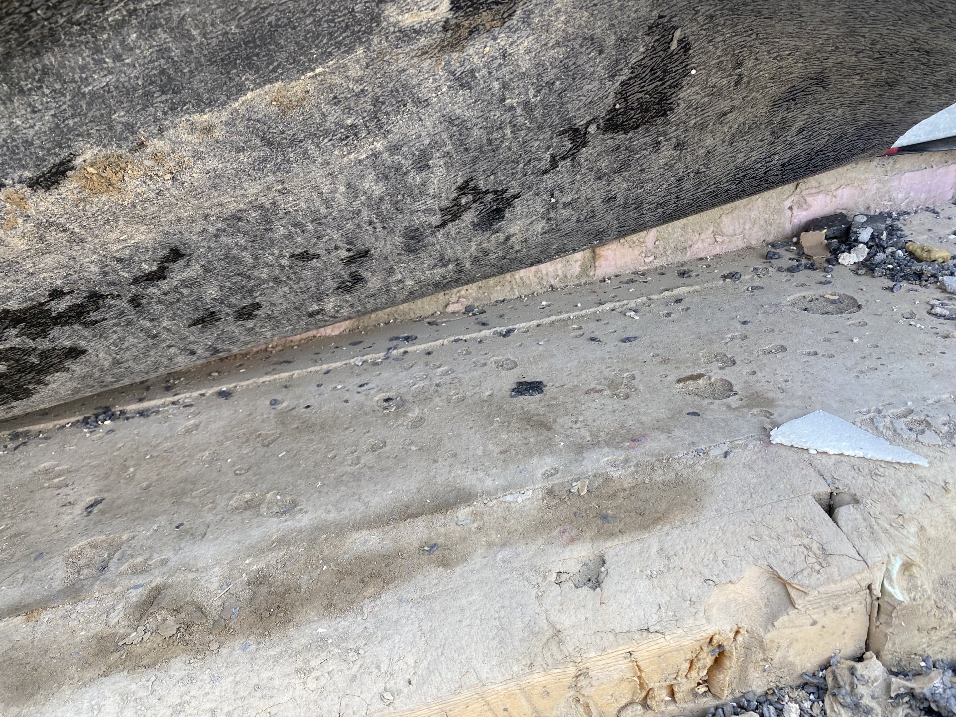

    Die Bilder zeigen die aktuelle Situation. Man sieht die Bodenplatte die mit perimeterdämmung (teilweise etwas beschädigt) eingefasst ist.
    Darüber ist die Katja Bahn die nach vorne noch die Bodenplatte überlappt.
    Darüber (nicht zu sehen) die Dämmung unter dem Schwimmend verlegten estrich. Man sieht zwischen Katja Bahn und estrich nur eine Lücke.

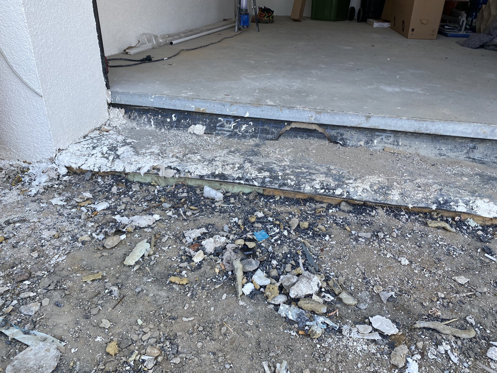

    Unser Galabauer soll mit Pflaster an den estrich anschließen. Allerdings möchte er die Abdichtung an der Stelle nicht machen, weil er meint, das wäre heikel und Aufgabe des Bauunternehmens (BZ).
    BZ verweist darauf, dass diese Anschlussabdichtungen Bauseits (Gala) durchzuführen sind.
    Der Bauleiter hat telefonisch folgende Ausführung empfohlen. Abschneiden/Zurückschneiden der Katjabahn. Alles mit Bitumengrundanstrich vorbehandeln und dann mit Bitumendickbeschichtung großzügig aufbringen.
    Reicht das?
    Nach Recherche würde ich wie folgt ausführen:
    Katjabahn wegschneiden
    Eine Hohlkehle mit HKS Spachtel ausbilden uns damit auch die Lücke zwischen Bodenplatte und estrich verschließen.
    Grundierung auftragen
    Weber /
    Superflex D24 auftragen
    macht das Sinn?
    Was mache ich mit der perimeterdämmung, die ja teilweise lose/kaputt ist. Oder ist das übertrieben, weil an der Stelle eh eigentlich nur Wasser von oben bzw. von nassen Fahrzeugen kommen kann?
    Ich hoffe jemand hat hier einen Rat für mich und vielleicht auch andere die eine ähnliche Frage haben.
    danke im Voraus und Grüße
    Sebastian

    Bei den Bildern frage ich mich gerade, wie die Abdichtung des Mauerwerks erfolgt ist und warum nichts mehr von der Mauersperrbahn übrig ist. so bekommt man ja die Laibungen unten gar nicht dicht.
    Was hat die rosa XPS-Platte unter der Katja eigentlich für eine Funktion?

    Es handelt sich um einen WU Beton Keller (Weiße Wanne).
    Die rosa XPS Platte ist zur Dämmung unter dem Estrich.

    Wenn es eine weiße Wanne ist, ist die Katja nur eine Dampfbremse, die gehört eigentlich direkt auf die Bodenplatte und darauf die Dämmung.
    Feuchteschutz beim Putz ist normalerweise mit einer MDS ausgeführt, von 5cm über GOK bis unten über den Anfang des Putzes. Damit kein Wasser unten in den Putz zieht. Bitumen wäre dort nur sinnvoll wenn man auf einen schwarzen Streifen rund ums Hau steht ;)
    Der Estrich wird sich wegen der Dämmung vermutlich noch bewegen, also senken. Wenn man dann dort untden nur PMBC aufträgt vermute ich, dass das nicht auf Dauer hält. Dazu die 3 Materialübergänge und die Stirnseite der Dämmung müsste auch zumindest ganz gerade sein um dort die PMBC aufbringen zu können. Da würde ich mich mit einer Abdichtungsbahn wohler fühlen.
    Unter den Putz, auf die Betonwand muss die Abdichtung aber. sonst wird es nicht dicht bleiben.

    Also nur zum Verständnis Aufbau von unten nach oben:
    -Bodenplatte WU
    -Katja-Bahn
    -Dämmung
    -nochmals Katja-Bahn
    -Bauwerksabdichtung der Wände gem DIN 18534 unklar bzw. nicht erbracht
    -Dies gilt auch für die Leibungen
    Frage: Wer bringt denn das Garagentor, der muss doch auch die Abdichtung an der Stelle bringen?

    Jedenfalls muss die obere Katja-Bahn an die untere angeschlossen werden, am besten mit Flüssigkunststoff. Die Leibungen und den Putz bis 5cm über Erdreich mit Dichtschlämme. Dann die Leibungen auch mit Flüssigkunststoff an die Katja-Bahn anschließen.
    Die Stirnseitendämmung muss nicht abgedichtet werden.

    Wo siehst du denn eine untere Katja? Ich sehe da nur eine Bahn auf den Bildern, und die hat große Löcher. Aber vll. habe ich auch etwas übersehen.

    Eigentlich reicht es ja vollkommen aus, die (beiden) Katjabahn (en) komplett zurückzuschneiden und dann von der Betonplatte auf den Winkel hochzudichten.
    Ich würde das dann dort mit Flüssigkunststoff machen, denn das wäre dann auch DIN-gerecht.
    Bitumendickbeschichtung tut es wahrscheinlich aber auch.
    Die Frage der Bauwerksabdichtung der Wände und Leibungen ist aber weiterhin offen und auch nicht die Aufgabe vom Landschaftsgärtner.

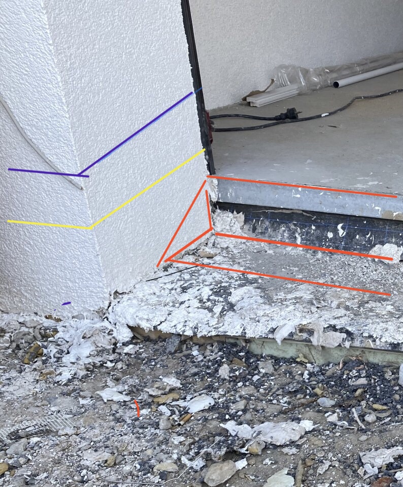

    Hier eine kleine Skizze:
    Blau = Bauwerksabdichtung hinter Putz bis min. 30m über Gelände.
    Gelb = Dichtschlämme auf Putz bis 5cm über Gelände
    Rot = Flüssigkunststoff von Bodenplatte auf Winkel und Leibung auf Dichtschlämme.
    Eigentlich müsste die Dichtschlämme im Bereich der Leibung auf die Abdichtung (blau) aber jetzt ist der Putz ja schon da.

    Nö muss nicht super glatt für den Flüssigkunststoff sein, aber EPDM geht auch, ist aber nicht fachgerecht, weil kein Los-Festflansch.

    Die Wände sind auch WU? Dann kein Problem, aber dann müsste ja eigentlich die Leibungsabdichtung auf den Rohbau.

    Also das klingt doch alles ganz vernünftig, dann soll der Gala-Bauer mal seine Abdichtung aus Dichtschlämme auf den Putz auftragen.
    Den Anschluss von Winkel auf die Leibung und die Bodenplatte würde ich dann wie gesagt mit Flüssigkunststoff machen.

    Der Klassiker wäre Triflex Pro Detail, das wurde bei uns auch gerade wieder verbaut.
