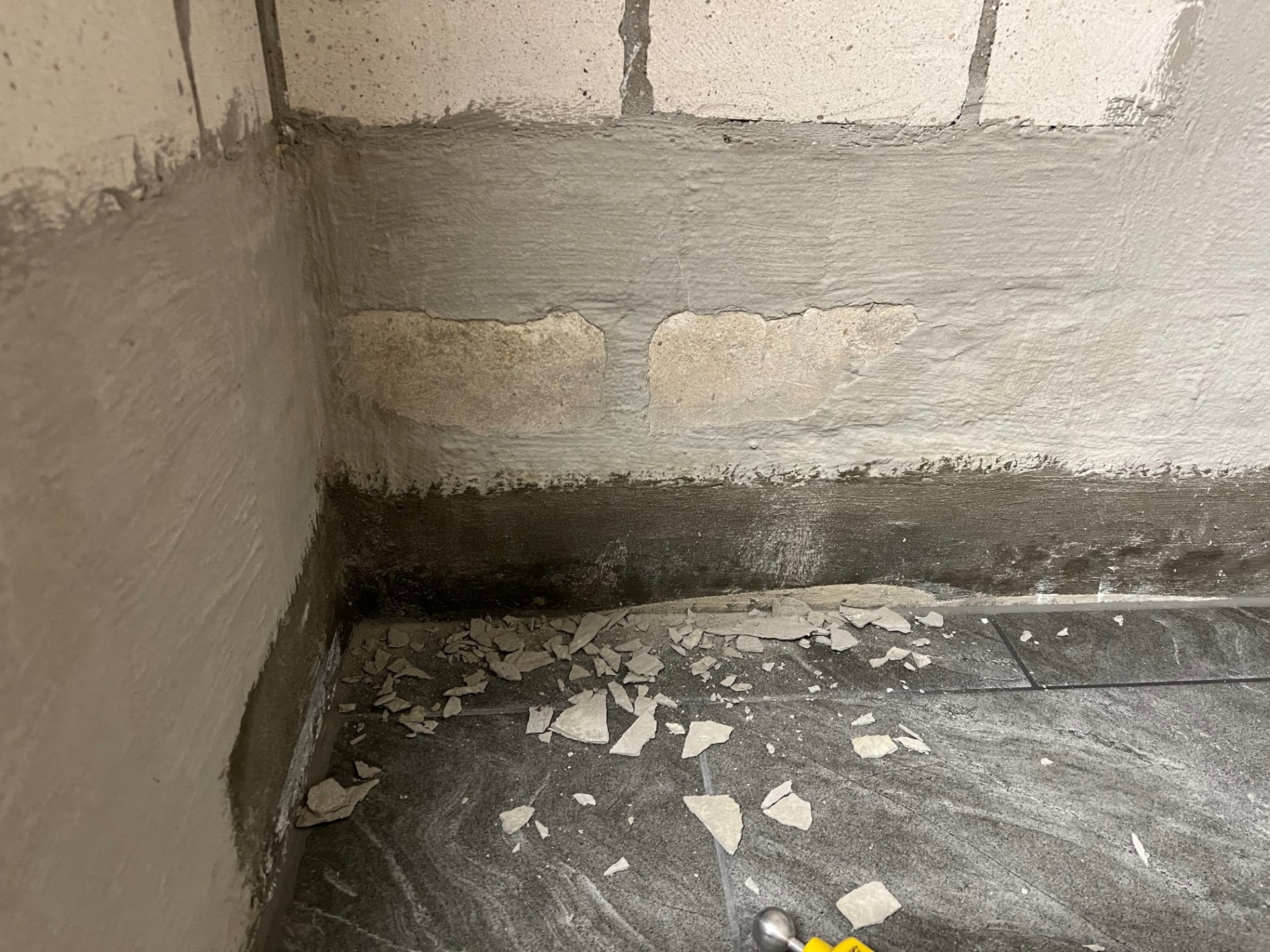

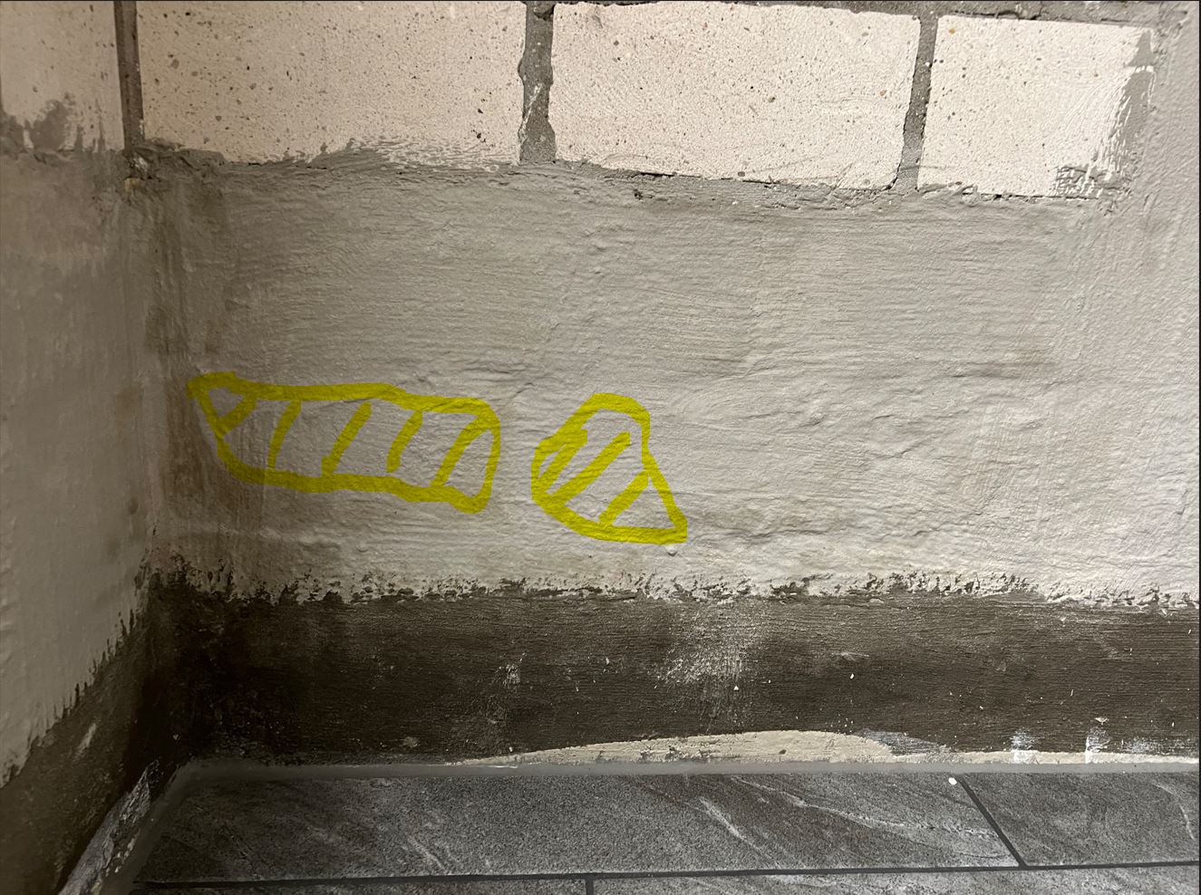

    ich habe leider wieder ein Thema mit meiner Kellerinnenabdichtung die Oktober 2020 angebacht wurde. Es handelt sich um Sulfatex Rapid (hell grau). Die dunkelgraue Schicht (einfach mit Sulfatex nicht rapid) habe ich beim Fortführen der Innenabdichtung an die Innenwand zum Nachbarn draufgezogen.
    MIr ist heute beim Saubermachen in der Ecke die Verfärbung augefallen beim Drüberstreichen klang es dann komisch.Bei leichtem Druck gibt der Grund nach und es klingt wie als ob es dahinter bröselt. Die Sulfatex-Haut selber ist intakt. Sonst ist keine andere Stelle betroffen.

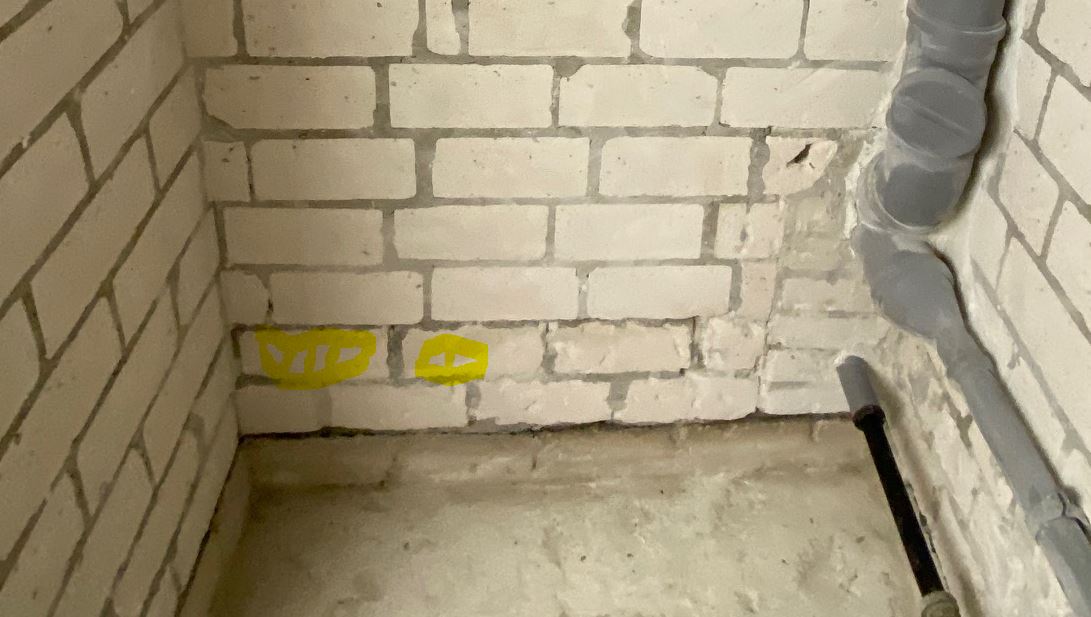

    So sah es mal vorher aus...
    Die Sanierungsfirma werde ich versuchen zeitnah zu kontaktieren bzw. zu erreichen.
    Kann es sein, dass hier der Kalksandstein dahinter warum auch immer zerbröselt ist oder ggf. starke Salzausblühungen? Sollte das "Zeug nicht normalerweise bombenfest dran halten?
    Wie würde man dann vorhgehen? Alte Abdichtung an dieser Stelle ab und neu drüberquasten?
    Bleibt das auch so dicht?
    Mach mir gerade sorgen, dass es auch an anderen Stellen auftreten kann.

    Moin,
    hiermal ein kleines Update von mir an mich :)
    Baufirma kontaktiert und abgestimmt, dass ich den Hohlraum öffne und erstmal selber abdichte.
    Der Bauleiter könnte erst im nächsten Jahr kommen. :(
    Da es sich um den Sichereitsstreifen über der Horizontalsperre handelt, ist es nicht so kritisch (10cm über die alte Abdichtung überlappen). Vorher die Fläche anschleifen mit nem Diamantschleifteller...Kiesol/Wasser 1:1 drauf...
    Mögliche Ursachen hohe Salzbelastung oder nicht richtig abgefegt vorher...nach dem Foto tippe ich auf ersteres...
    Sollte noch was zusätzlich oder anderes drauf wegen dem "vielen" Salz? Der Bauleiter meinte "muss nicht".
    Vorhin nochmal die ganze Wand gestreichelt (da hört man das sehr gut)... ;) Der Rest scheint fest.

    Um meinen Monolog zu vollenden…wäre es besser für die Dichtschlämme wenn auf ihr noch eine Schicht Sanierputz aufgebracht wird? Würden die Salz dann dort sich absetzen?

    Sanierputz benötigt eine gewisse Schichtdicke, damit es auch wirken kann. Eine dünne 5mm Schicht, wie bei Dichtschlämme, dürfte kaum Wirkung haben.
    Allerdings verstehe ich sowieso nicht, wieso du das in Eigenregie nachbessern willst. Wenn es durch eine Fachfirma saniert wurde und hier eine Reklamation besteht würde ich darauf bestehen, dass zeitnah nachgebessert wird und nicht erst im nächsten Jahr.

    D.h. es könnte in einer regulären Schichtdicke (2-3cm auf der gesamten Fläche) positiv dem „Zerfall“ durch Salz entgegenwirken? Dass die Schicht nicht dünn sein darf ist mir bekannt.
    Bei meinen „Sorgen“ geht es mit aber in erster Linie um die gesamte Abdichtung…dass an dieser irrelevanten Stelle was abbröckelt…so what…aber der Gedanke, dass das auch da drunter passieren könnte…
    Das ich das schnell selber vorziehe hat vielerlei Gründe…aber grob zusammen gefasst ich will den Raum endlich fertig bekommen. Ich hatte so viele Anfragen laufen mit Handwerken (wegen anderen Gewerken…auf den Sanitärmenschen warte ich schon ein halbes Jahr). Die haben alle keine Zeit. Der Bauleiter plagte mir sein „Leid“, dass er zu wenig Personal hat, das auch noch krank ist. Den kriege ich nicht so schnell her zum mal uns mehrere hundert Kilometer trennen.
