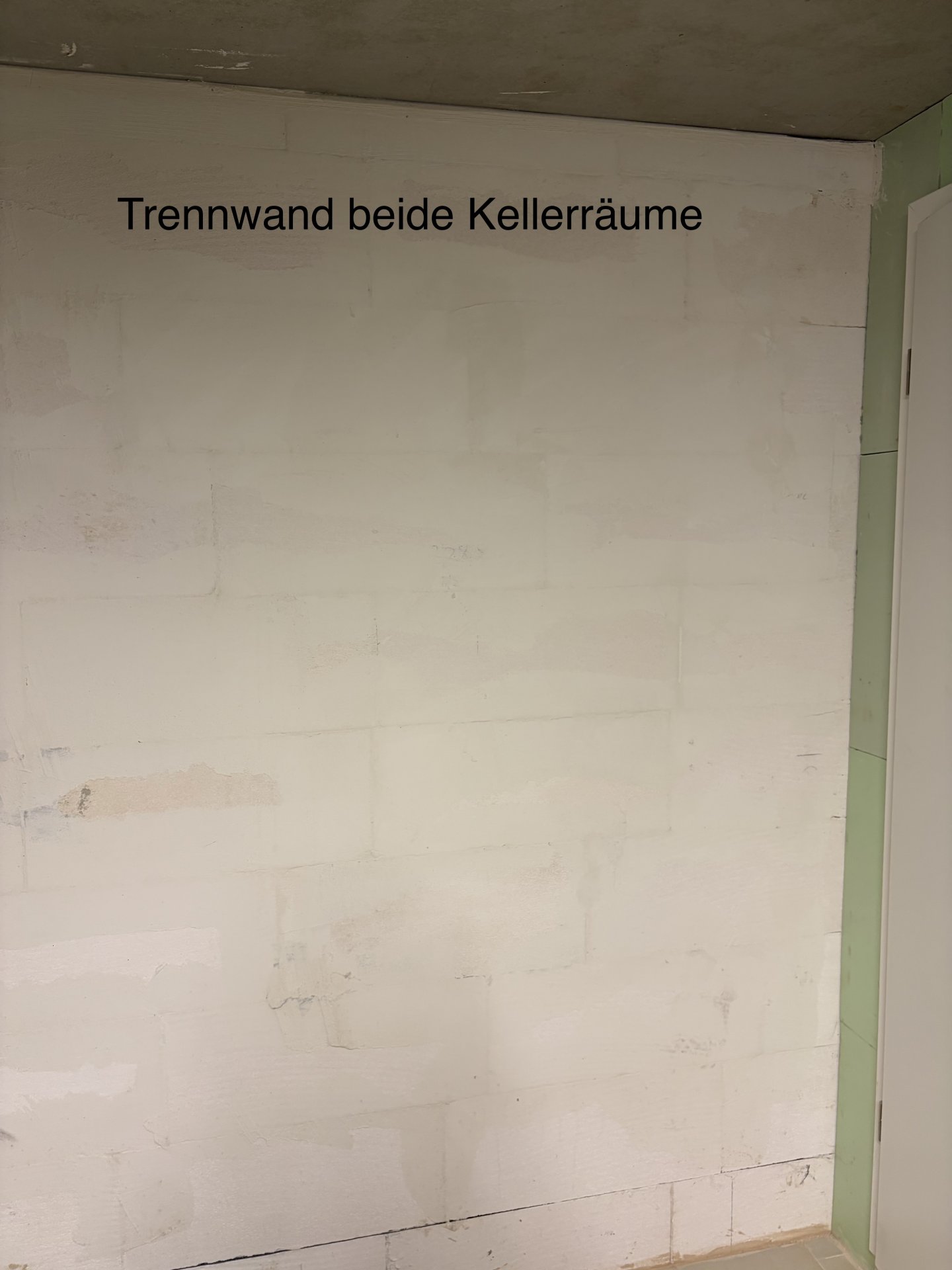

    Reihenendhaus, Baujahr 2016, voll unterkellert. Wir wohnen seit zwei Jahren hier. Der Keller ist unbeheizt (ca. 16–17 °C), gefliest und aktuell unbehandelt. Es gibt zwei Kellerräume.
    Ausgangslage:

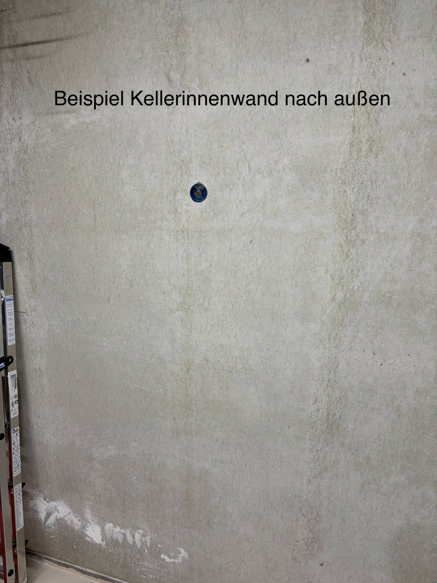

    1.) Wände nach außen: Reine Fertigbetonelemente, unbehandelt

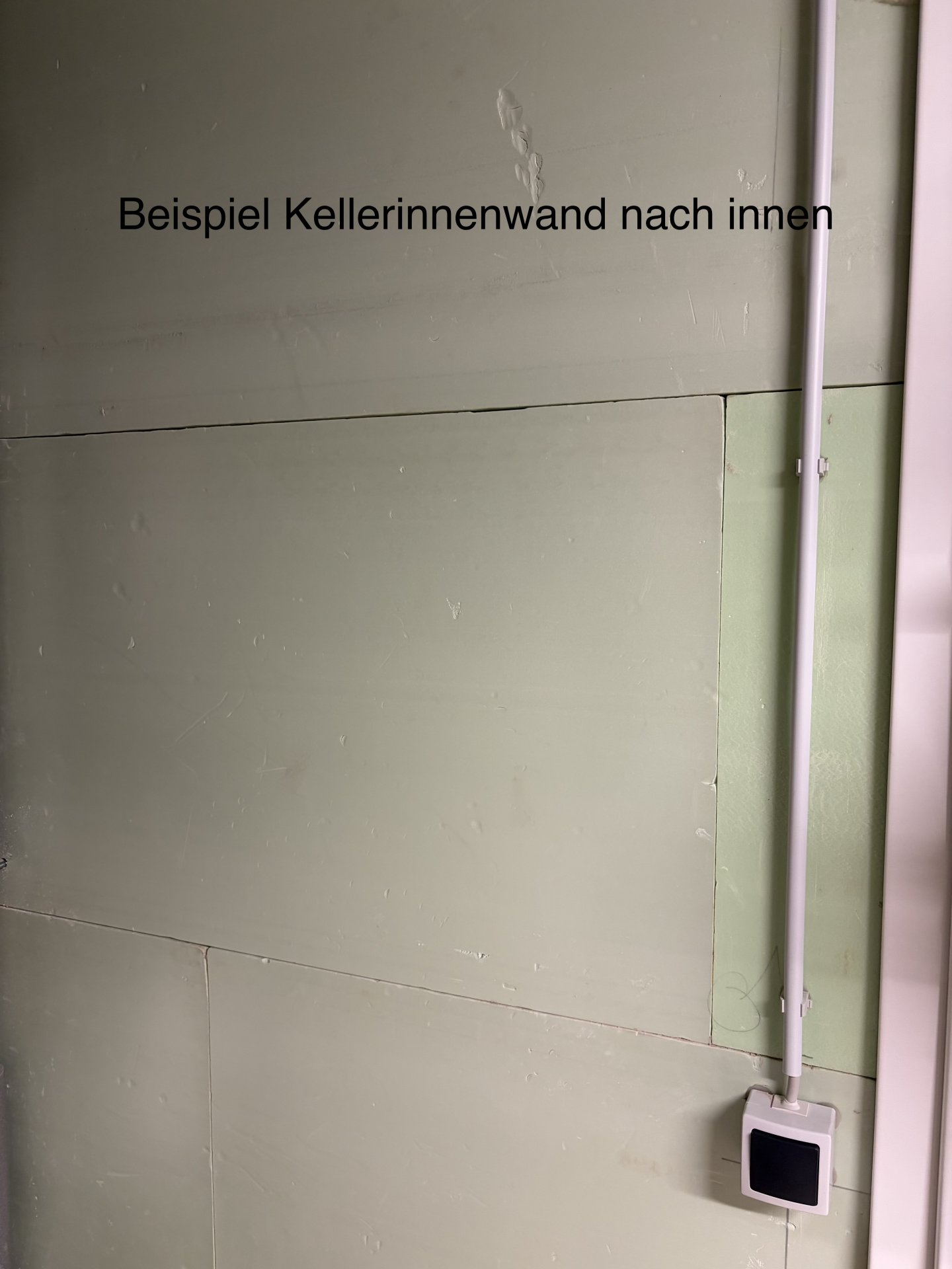

    2.) Wände nach innen: mit grüner, styroporartiger Dämmung versehen
    3.) Trennwand zwischen den Räumen: vermutlich Kalksteine mit gespachtelte Oberfläche (für mich nicht genau bestimmbar)
    Fragen:
    1.) Die Betonwände wollte ich mit Kalkfarbe streichen. Macht es Sinn, sie zusätzlich von innen zu dämmen? Wir haben trotz Außendämmung teils hohe Luftfeuchtigkeit im Keller – lässt sich das durch eine passende Behandlung der Innenwände verbessern?
    2.) Wie gehe ich mit den bereits gedämmten Innenwänden um? Kann man die einfach verputzen?
    3.) Die Trennwand wollte ich mit Streichkalk überarbeiten – spricht etwas dagegen?
  4. #4 Fabian Weber, 30.10.2025
    16.543
    6.601

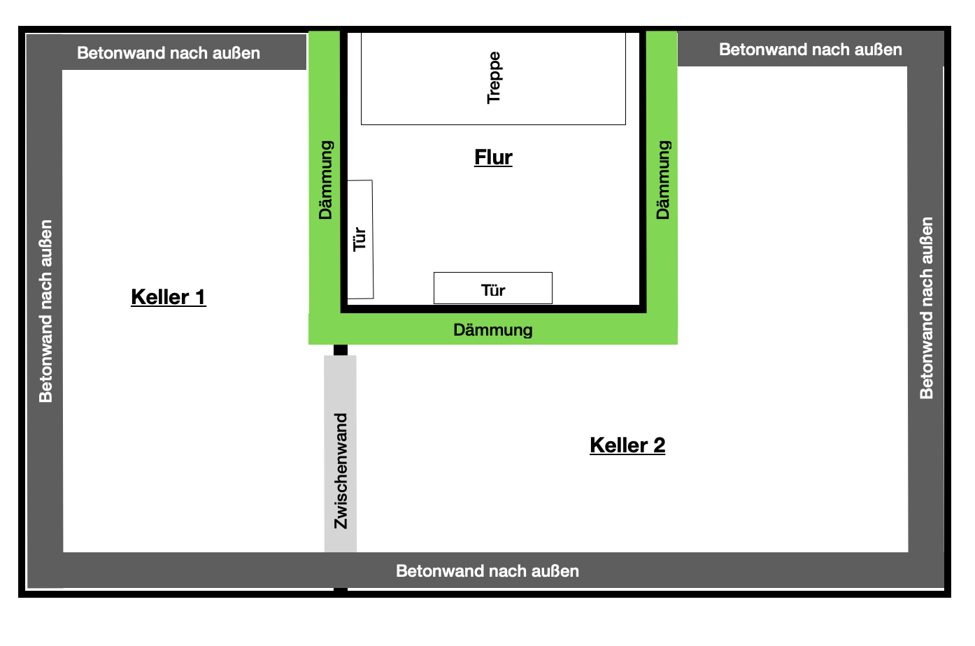

    Woran grenzt denn diese gedämmte Wand?
    Für die anderen Wände würde ich Silikatfarbe nehmen, Kalkfarbe wäre mir zu teuer.
  5. #5 Ludstock, 30.10.2025
    Ludstock
    Ludstock
    30.10.2025
    Das ist ein guter Hinweis, vielen Dank! Würde es denn Sinn machen, die Betonwände innen zu dämmen?
    Die bereits gedämmten Wände grenzen an einen Flur. Ich habe das hier mal laienhaft skizziert...

    Die Außendämmung wird vermutlich nur bis etwas unter Höhe Kellerdecke herunter gezogen sein, dafür ist dann der Kellerflur gedämmt. Die hohe Luftfeuchtigkeit dürfte daher kommen, dass warme Luft in den Keller gelangt und dort abkühlt. Lasst ihr die Kellertüren zum Treppenhaus offen stehen? Oder habt ihr den Keller über den Sommer viel gelüftet?
  7. #7 Ludstock, 30.10.2025
    Ludstock
    Ludstock
    30.10.2025
    Im ersten Jahr war das unser Fehler, im zweiten Jahr haben wir aber darauf geachtet. Türen waren weitestgehend zu, im Sommer wird kaum/gar nicht gelüftet. Mittlerweile lassen wir meistens einen Entlüfter laufen, um die Luftfeuchtigkeit in den Griff zukriegen; ohne, klettert die Luftfeuchtigkeit regelmäßig auf +/- 70% - auch jetzt wenn es draußen kälter wird.
