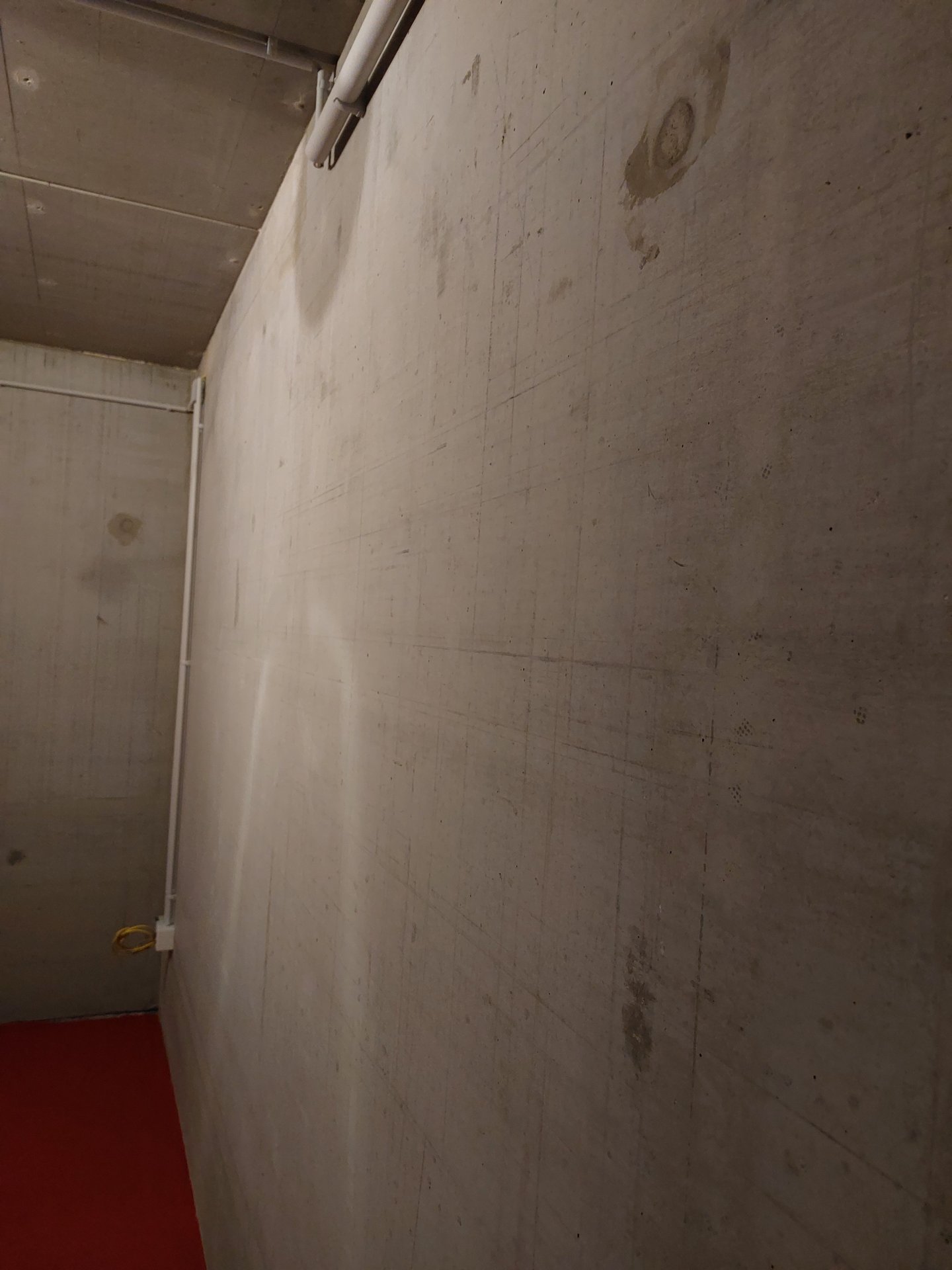

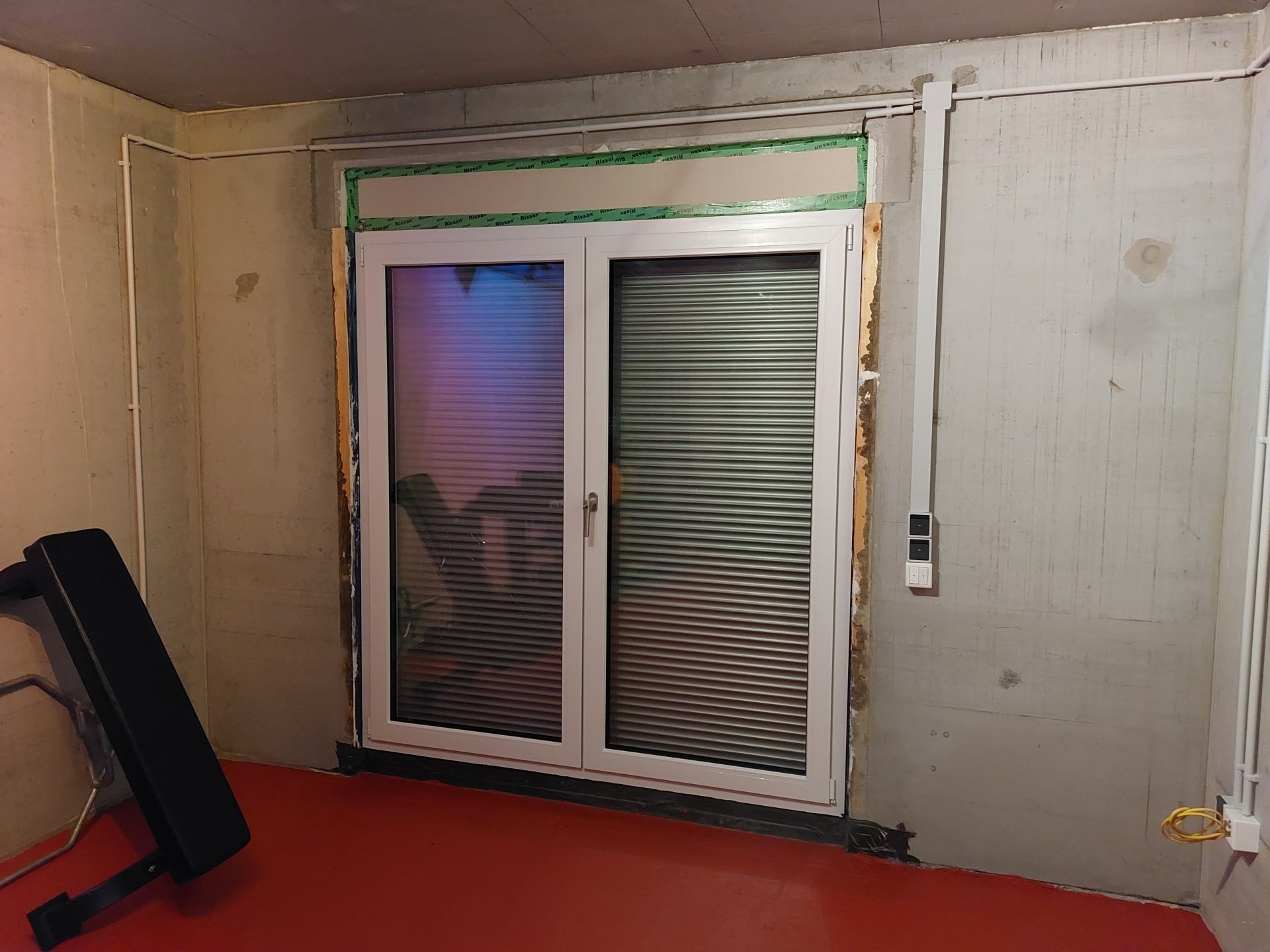

    Guten Abend zusammen,
    während unserer Bauphase konnte ich mich hier im Forum oftmals über verschiedene Themen informieren, nun habe ich selbst eine Frage in der Hoffnung, dass mir hier weitergeholfen wird ;)
    Wir sind im vergangenen Monat in unseren Neubau gezogen. Es handelt sich um ein Fertighaus + Wohnkeller der Firma SchwörerHaus.
    Der Keller liegt zu etwa einem Drittel im Erdreich (Hanglage) und ist dort natürlich auch gedämmt und isoliert. Die freiliegenden Außenwände werde ich zeitnah dämmen.
    Im Keller selbst befindet sich ein ca. 28qm Fitnessraum, welchen wir jedoch im "Rohzustand" belassen haben.
    Der Fitnessraum ist KEIN Teil der thermischen Hülle des Hauses, der angrenzende Raum sowie die Bodenplatte des Erdgeschosses sind entsprechend gedämmt. Im Fitnessraum befindet sich eine Doppelflügeltür, sodass der Raum jederzeit ausreichend belüftet werden kann.
    Den Boden habe ich zwischenzeitlich mittels Industriesauger vom Staub befreit und insgesamt dreifach mit Betonfarbe überstrichen. In der kommenden Woche werde ich zudem einen Sportboden mit einer Stärke von 3cm verlegen.
    Zum Keller habe ich nun zwei Fragen:
    1. Welche Möglichkeiten zur Verkleidung der Innenwände bieten sich mir? Streichen möchte ich die Betonwände ungerne. Muss ich die Wände überhaupt bearbeiten oder könnte ich diese auch in ihrem "Rohzustand" belassen?
    2. Denkt ihr, dass ein Beheizen des Kellers notwendig ist? Der Raum darf gerne etwas kälter sein, da dort recht intensiv trainiert wird. Lüften ist wie bereits beschrieben kein Problem.
    Ich habe auch zwei Bilder beigefügt, damit man die Oberfläche der Innenwände erkennen kann.
    Vielen Dank für die Hilfe!:28:

    Der Raum liegt doch nach deinen Angaben ausserhalb der thermischen Hülle, wie würdest du dann heizen wollen?
    Verkleiden musst du die Wände nicht, das wäre nicht der erste Raum mit Wänden aus rohem Beton. Keine Wandbekleidung anzubringen hätte auch den Vorteil, dass diese dann auch nicht schimmeln kann.

    Danke dir für deine Antwort!
    Habe überlegt, einen per Strom betriebenen Heizkörper reinzustellen. Allerdings nur, wenn es wirklich dringend benötigt wird.
    Dann werde ich die Wände vermutlich erst einmal in ihrem Rohzustand belassen. Hat ja irgendwie auch einen gewissen Charme :D

    Ich habe nicht so richtig verstanden, wie der Raum innerhalb des Kellers liegt und welche Wand gedämmt und von dir später noch gedämmt wird. Ein Grundriss ist da immer besser.
    Die 2-flueglige Terrassentür passt irgendwie nicht so recht zur Beton-Rohbauöffnung. Keine fachgerechte Montage und das Holz sollte da auch nicht sein. Klar gehört da vieleicht ein Innenputz rein.
    Aber ich hätte die Wände und die Decke wenigstens noch in ein paar kräftigen Farben, passend zum Boden , gestrichen.
    Was der unbeheizte und teilweise ungedaemmte Raum im Winter bei - 5 oder - 10 Grad dann macht, wirst du sehen. Vielleicht glitzern die Wände.

    Danke dir für die Rückmeldung!
    Aber es dürfte dann keine Probleme mit einer Schimmelbildung geben, oder?
    Dann wäre meine Tendenz nämlich, den Winter abzuwarten und zu schauen, wie die Temperaturen sich auf das "Klima" im Raum auswirken.
    Streichen wäre dann wohl die einzige, sinnvolle Alternative zur Behandlung der Wände?

    Schimmel, ach woher. Schimmel braucht Nahrung. Beton schimmelt nicht und dein Sportboden ist bestimmt aus Kunststoff.
    Der Schweiß vom Training und Restfeuchte Bauwerk.
    Die hohe Luftfeuchtigkeit kondensiert dann an den kalten Wänden und dem Fenster.

    ok, danke! Korrekt, der Boden ist aus Kunststoff. Der Keller ist komplett trocken. Gäbe es noch eine Alternative zum Streichen? Wandpaneele oder Holzplatten würden die Schimmelbildung fördern, korrekt?

    Mess doch mal die Luftfeuchtigkeit, wie die Situation überhaupt aussieht.
    Wandgestaltung:
    - eine Wand in einem kräftigen Farbton streichen
    - Großer Spiegel, ganze Wand
    - Sprossenwand,
    - Fernseher
