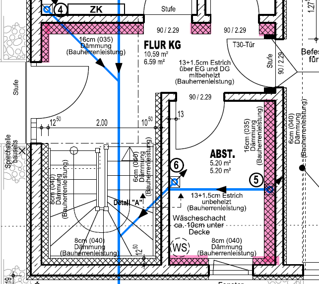

    wir haben durch die KFW die Auflage bekommen, dass wir in unserem Erdgeschoss (was eigentlich unser Keller ist, aber hier ebenfalls der Eingangsbereich ins Haus ist) die Wände auch von innen Dämmen müssen. Daher meine Frage, wie stellt man am sinnvollsten die Dämmung an den Wänden her, die ich in der Grafik farblich markiert habe.
    Da dies der Eingangsbereich ist, will ich hier die Kabel und Steckdosen etc. auch unterputz anbringen.
    vielen Dank

    Lass die innendämmung mal lieber sein

    Gibt es für diese Aussage eine Begründung, oder einen alternativen Vorschlag? Es ist wie gesagt so, dass dies eine Vorgabe ist, die ich einhalten muss, wenn ich die Förderung der KWF erhalten will, und wenn das Haus den KFW 55 Standard erfüllen soll.

    Eine Innendämmung in dieser Stärke ist schwierig was alle Anschlüsse usw. angeht. Perfekt um sich Feuchtigkeit, Schimmel und sonstige Probleme ins Haus zu holen.
    Lohnt sich der Aufwand für die Förderung ?
    Warum ist die aussendämmung nicht stärker aufgeführt ?
    Handelt es sich um eine Sanierung oder einen Neubau ?
    Was ist der aktuelle Baufortschritt?
    Was sagt dein Architekt/Planer dazu ?
    Eine etwas merkwürdige Konstellation, dass eine so kritische Leistung wie innendämmung durch den Bauherrn in eigenleistung gemacht wird, insbesondere beim Neubau

    Der gesamte Aufwand den wir für den KFW 55 Standard betreiben müssen, ist bestimmt höher, als die Förderung die wir bekommen. Allerdings ist es so, dass ich davon ausgehe, dass die Berechnung die gemacht wurde einen Sinn ergibt und ich keine Lust darauf habe, die komplette Wärme über das Treppenhaus an den Keller zu verlieren.
    Es handelt sich um einen Neubau, aktuell steht der Keller als Rohbau. Die Wände muss ich vor bzw. nach den Weihnachtsfeiertagen gedämmt haben, da dort dann die Heizung in Betrieb genommen wird.
    Die Pläne kommen so vom Architekten, und würden sonst vom Haushersteller ausgeführt. Die Innendämmung führe ich nur in dem Bereich aus. In den oberen Stockwerken wird es vom Haushersteller gemacht. Ich denke im Bereich vom Dach etc. ist es nicht angebracht dies als Laie selbst zu übernehmen. In einem ausgegossenen Keller, wo ich keine Öffnungen nach außen habe, sollte das doch machbar sein.

    Warum ist keine stärkere Außendämmung möglich ?

    Was das denn für eine Chaosplanung, dass beim Neubau (!) so eine geringe Perimeterdämmung genommen wird?
    Nix gegen den TE, aber Innendämmung ist eine schlechte Möglichkeit für Altbauten, wenn man keine andere Chance hat.
    Treppenhaus dämmt dann wer? Oder da wird es gelassen? Dem Architekten würde ich nochmal in den Anus treten für einen Bockmist...
    Mach Dir übrigens keinen Stress und arbeite dann pfuschig - Du musst noch nix fertig haben, der Verlust an Energie wird Dich nicht arm machen.

    Also 1. warum bei den niedrigen Zinsen noch jemand sich den Stress macht und einen KFW-Kredit aufnimmt erschließt sich mir nie.
    Und 2. Innendämmung ist Mist, da kannst Du ja nicht mal ein Regal aufhängen, schon ist die Dampfbremse zerstört, dann Schimmel. Das würde ich so niemals planen. Dein Architekt soll das ganze mal mit einer dickeren Außendämmung an dieser Stelle durchrechnen.
