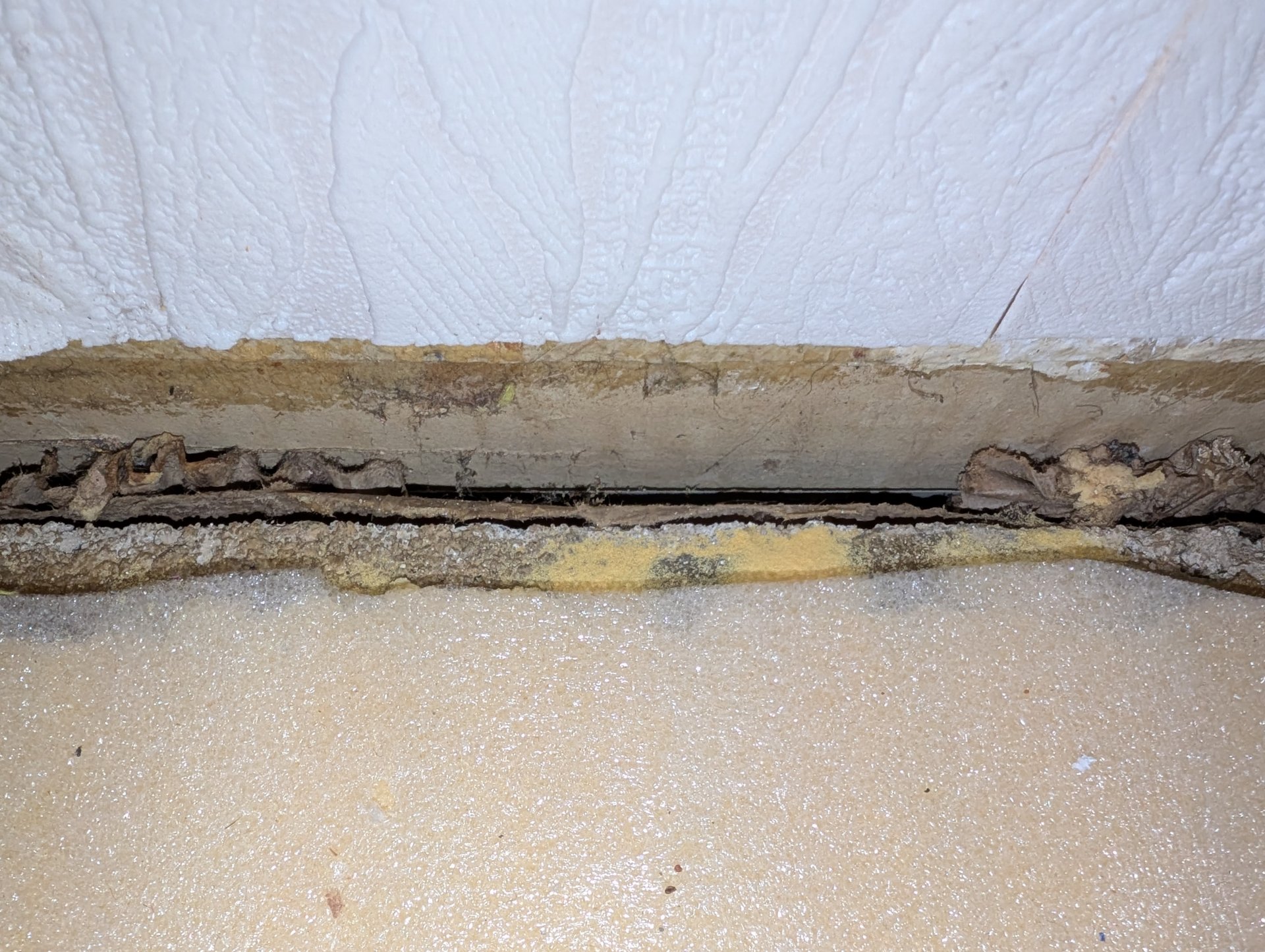

    Anfang dieses Jahres habe ich ein freistehendes EFH Massivhaus, Baujahr 1978, gekauft.
    Der Keller des Hauses ist nur zu 50% in Erde und hat weder einen modrigen Geruch noch ist es feucht. Damals wurde in den Wohnräumen im Keller auf die Außenwände von innen diese Gipskarton(1cm) + Styropor(2cm) Verbundplatten geklebt.
    Sollen diese Platten im Zuge der Sanierung besser entfernt werden oder dran lassen? Unter den Platten ist das unverputzte Mauerwerk zu sehen, welches ich dann mit Kalk-Zement Putz wieder verputzen müsste bevor dort Renovierflies drauf und gestrichen werden kann.
    Die Platten wurden damals wohl gesetzt bevor der Estrich reinkam. Siehe Bild. So müsste die entstehende Lücke, nach entfernen der Platten auch entsprechend wieder bei gearbeitet werden.

    Sofern keine Feuchteschäden vorhanden sind,
    würde ich es für mich lassen!
