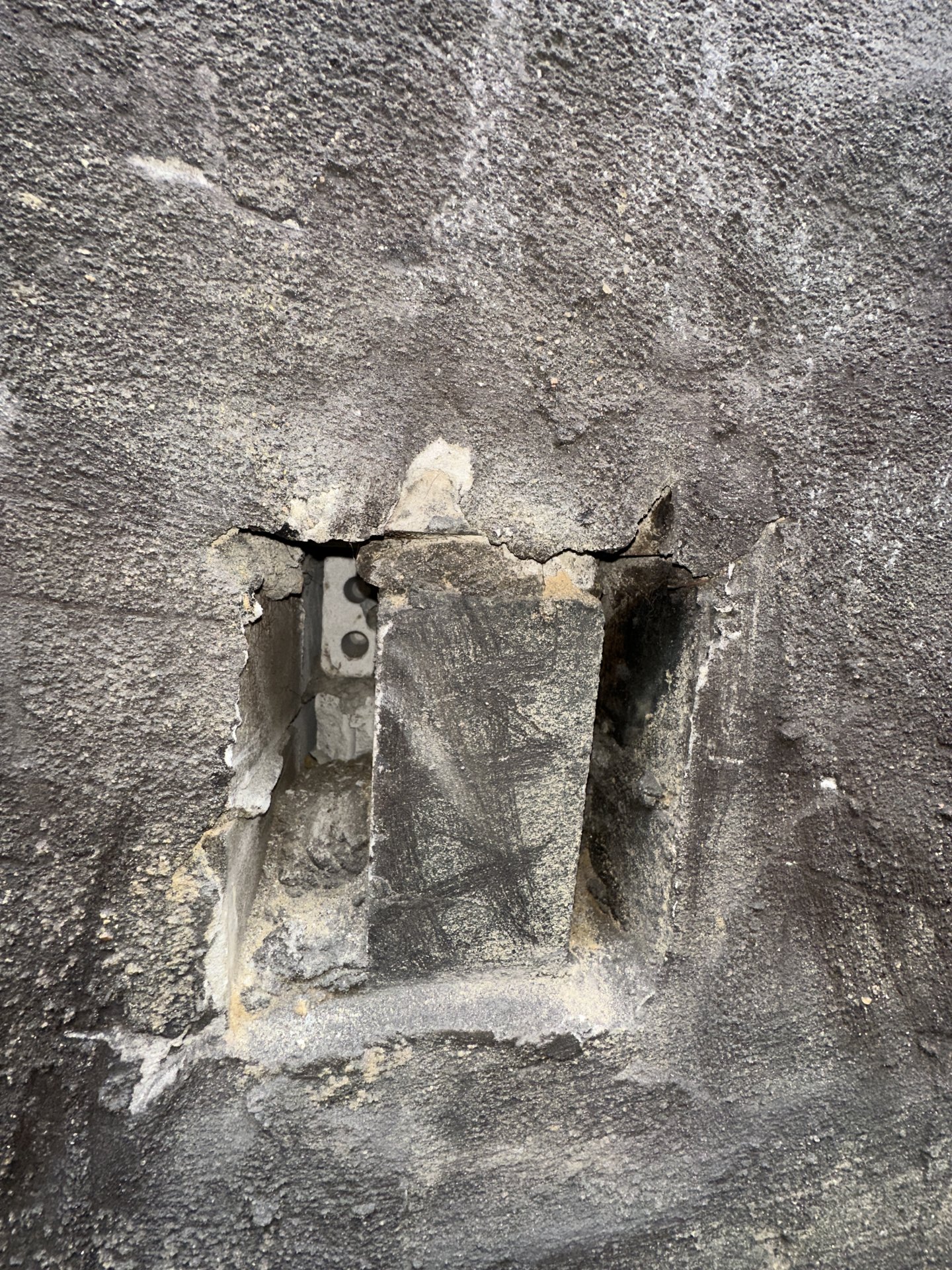

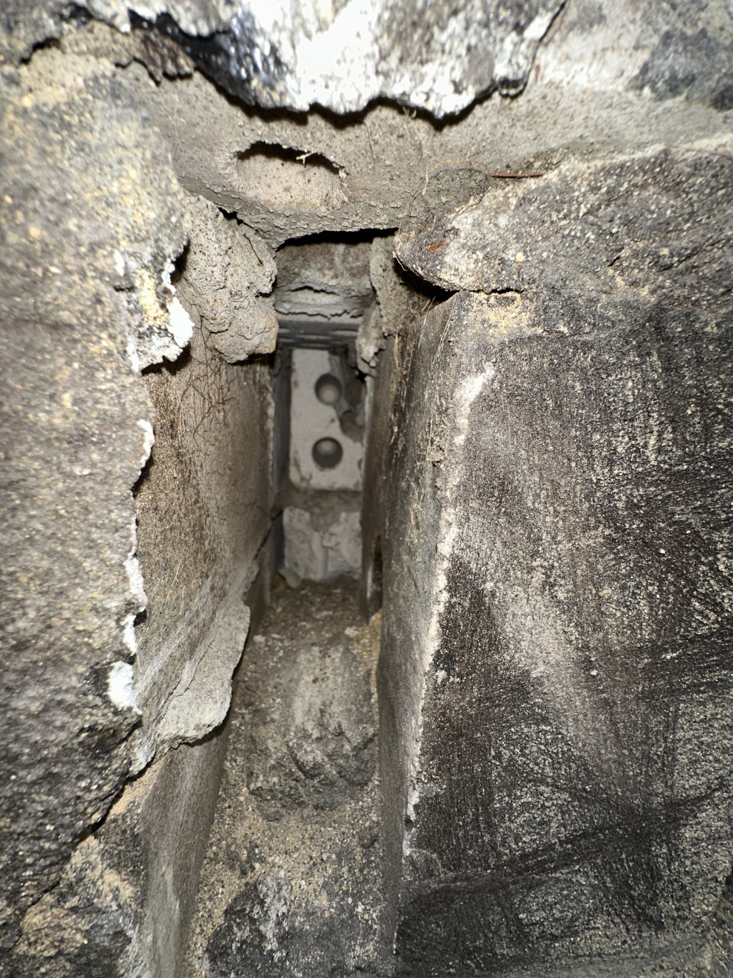

    Hallo Gemeinde,
    beim Ausbuddeln einer Kellerwand habe ich ein unverschlossenes Loch von ca. 20cm x 20cm entdeckt und in der Mitte ein Kalksandstein. (Siehe Foto) Das Loch kommt wohl von der alten Ölheizung. Der Vorbesitzer hat es non innen verputzt , sodass ich es nicht sehen konnten.
    Jetzt eben entdeckt.
    Das Loch ist ca. 23cm tief. und in der Nähe des Kellerbodens.
    Wie kann ich es sicher verschließen, damit ich zeitnah mit Bitumendickbeschichtung die Wand abdichten kann?
    Normaler Beton würde wahrscheinlich sehr lange zum Austrocknen benötigen, weil das Loch so tief ist.
    Wäre Blitzzement möglich oder eventuell etwas anderes? Blitzzement scheint mehr für kleinere Löcher geeignet zu sein, ist aber extrem schnell trocken. IMG_0026.jpeg IMG_0027.jpeg IMG_0028.jpeg

    Ich würde wohl zunächst um das Loch einige Zentimeter Putz entfernen. Dann würde ich die Steine sehr gut durchnässen und dann Erdfeuchter Mörtel hineinstopfen und gleichzeitig den Putz wieder erneuern.
    Bei wenig Wasser im Mörtel kannst du wahrscheinlich wohl schon am nächsten Tag Bitumen aufbringen.
