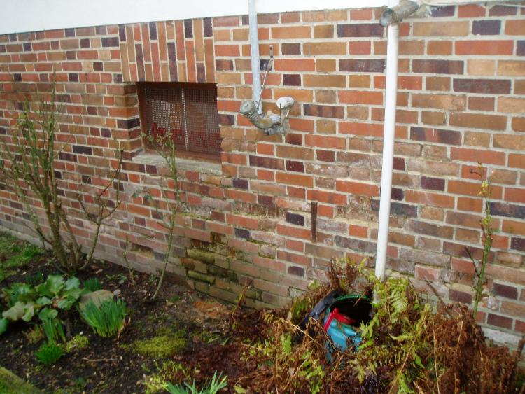

    wir haben an unserem neu erworbenen Haus (Baujahr 1953) im Bereich des Kellermauerwerks außen Feuchteschäden (siehe Foto).
    Mir schweben 2 Möglichkeiten zur Sanierung vor:
    a) Einzelne Steine auswechseln - mit Hammer /Meißel rausstemmen, neuen Stein einsetzen und anschließend verfugen
    b) einfach einen Verblender (Stärke wenige cm) direkt davorsetzen. Was tut sich aber dann zwischen den Schalen – richtet dort eindringende Feuchtigkeit dann noch größeren Schaden an, den man dann nicht mehr sieht?
    (Unabhängig davon auf jeden Fall Bewuchs entfernen und an die Regentonne eine Ablaufeinrichtung weg von der Wand installieren.)
    Was empfehlen die Leser des Forums?
    Danke für Tipps und Anregungen!

    Wenn eine Zwischenwand in deinem Haus Feucht wäre würdest du dann auch dort Steine herausschlagen oder etwas davor setzen. Mit Sicherheit nicht sondern du würdest die Ursache für die Feuchtigkeit suchen und genau das solltest du auch bei den Klinkern machen. Suche die Ursache und beseitige diese. Alles andere bringt meiner Meinung nach nichts, außer du willst womöglich mehrmals im Jahr die Steine tauschen.
    Vielleicht ist es ja auch nur die Regentonne.

    Dass ich Ursache beseitigen muss ist klar (Vorflut für die Regentonne schaffen und die darüberliegende überlastete Dachrinne ertüchtigen).
    Trotzdem die Frage: Wie kann ich den Schaden beheben - Steine austauschen oder verblenden?

    Zunächst möchte im sicherheitshalber darauf hinweisen das ich nicht vom Fach bin. Das was ich dir hier mitteile beruht auf eigenen Erfahrungen bzw. auf Beobachtungen welche man so im laufe Zeit gemacht hat.
    Wie du richtig erkannt hast muss die Ursache für die Feuchten Steine beseitigt werden. Danach werden sie Trocknen und gut ist es. Anders sieht es natürlich aus wenn Steine oder Fugen aus welchen gründen auch immer nicht mehr gut sind. Da sollte man doch etwas machen. Nachdem ich mir das Bild noch einmal genauer angeschaut habe scheint es so zu sein das doch etliche Steine Defekt sind. Und diese alle im Bereich der Regentonne. Ich Persönlich würde lieber die Defekten Steine durch neue ersetzen als einen Verblender davor zu setzen. Denn so ein Verblender steht ja immer etwas vor und ob dieses so besonders gut aussieht? Ich vermute du willst nur auf einem relativ kleinen Bereich diesen Verblender anbringen. Zudem muss man allerdings damit leben das sich im laufe der zeit auf der Oberkante Staub absetzt oder Vögel setzen sich darauf und hinterlassen dann etwas was immer wieder mal beseitigt werden muss zumindest dann wenn man auf die Kante sehen kann. Natürlich kann man dieses durch eine Bepflanzung verdecken. Das bleibt dann jedem selber überlassen. Und wie du auch richtig erkannt hast möchte auch ich nicht ausschließen das Feuchtigkeit eindringt die man dann nicht mehr sieht und diese auch nicht mehr richtig entweichen kann und somit womöglich noch mehr schaden anrichtet.
    Ich hätte noch eine Frage. Sind die Steine als Verklinkerung zu verstehen oder ist es gleich die Tragende Kellerwand? Ist es nur eine Verklinkerung dann muss man sich fragen wie es mit einer eventuellen dahinter befindlichen Dämmschicht aussieht ist diese womöglich schon in Mitleidenschaft gezogen. Ist es dagegen schon Direkt die Kellerwand (was für mich die auf dem Bild nicht vorhandenen Lüftersteine erklären würde) wie sieht es dann innen aus ist dort die Wand womöglich auch Feucht?
    Falls du dich für den Austausch der Steine entscheidest (und das sollte man auf jedenfall machen wenn es sich um die Hauswand und nicht um Klinker handelt) möchte ich auf etwas Hinweisen. Entferne Sicherheitshalber nicht zu viele Steine nebeneinander auf einmal. Sondern mache dieses besser Schrittweise. Also einige Steine herausnehmen durch neue ersetzen und dann am besten erst am nächsten Tag weitere Steine entfernen. Der Grund ist der das durch das entfernen von mehreren Steinen die sich in einer Reihe nebeneinander befinden natürlich die Statik Probleme haben könnte. Oder um mal ein etwas krasses Beispiel zu konstruieren. Man nehme aus einer Wand waagerecht eine komplette Reihe Steine heraus was soll dann die restliche Wand machen einfach in der Luft hängenbleiben oder doch lieber zusammen brechen? Die Antwort ist wohl klar. Deshalb besser nicht zu viele Steine in einer Reihe gleichzeitig entfernen. Wenn diese übereinander liegen dürfte das allerdings kein Problem darstellen.
    Was die Regentonne anbetrifft würde ich diese nach Möglichkeit mit einem größeren Abstand zum Haus setzen.
    Ich hoffe ich konnte dir hiermit Helfen und nicht noch mehr Fragen aufwerfen.
