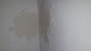

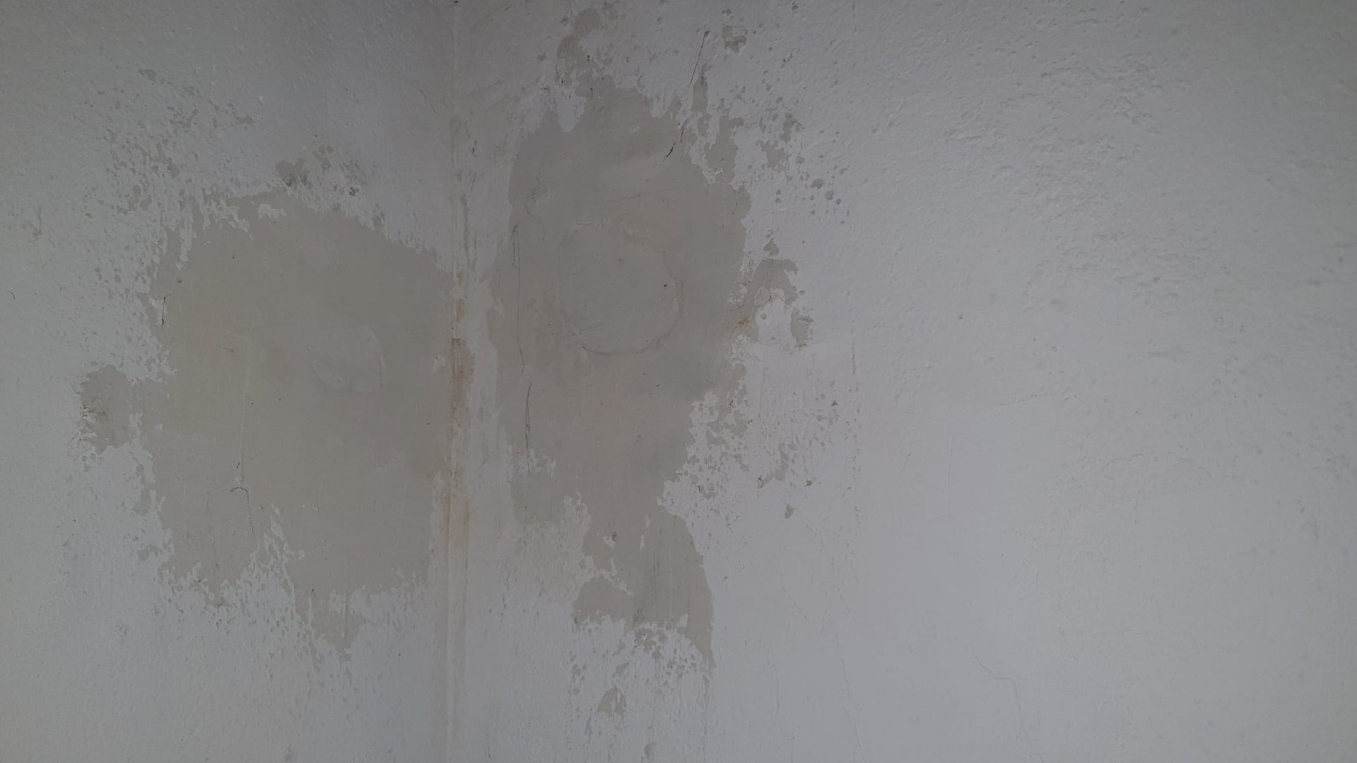

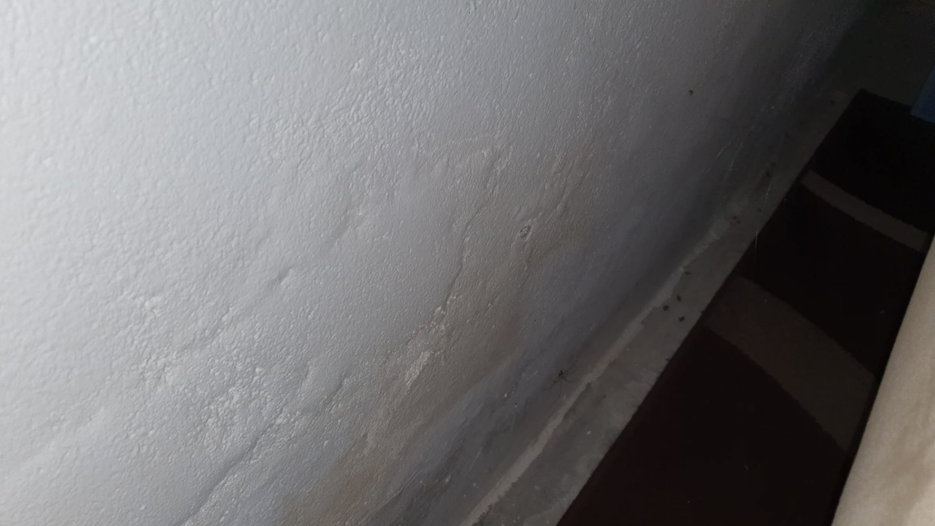

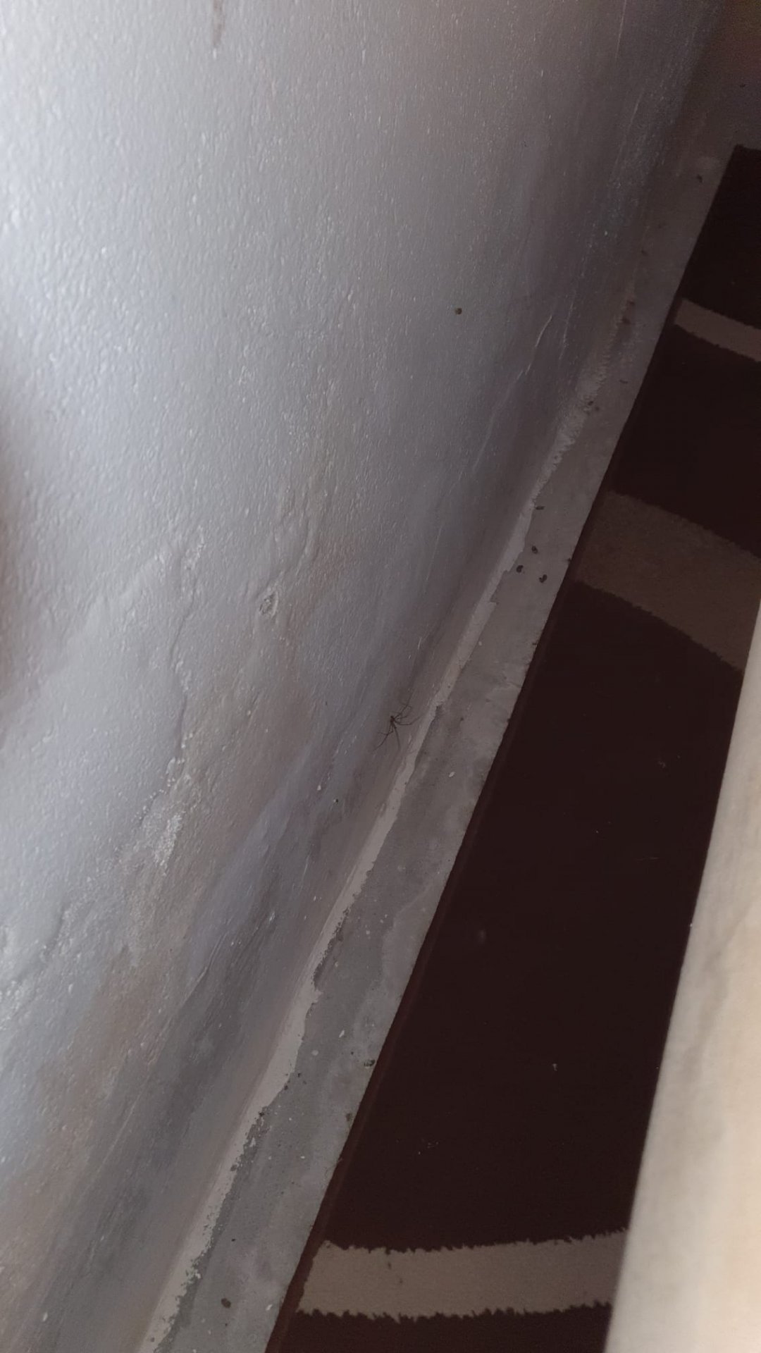

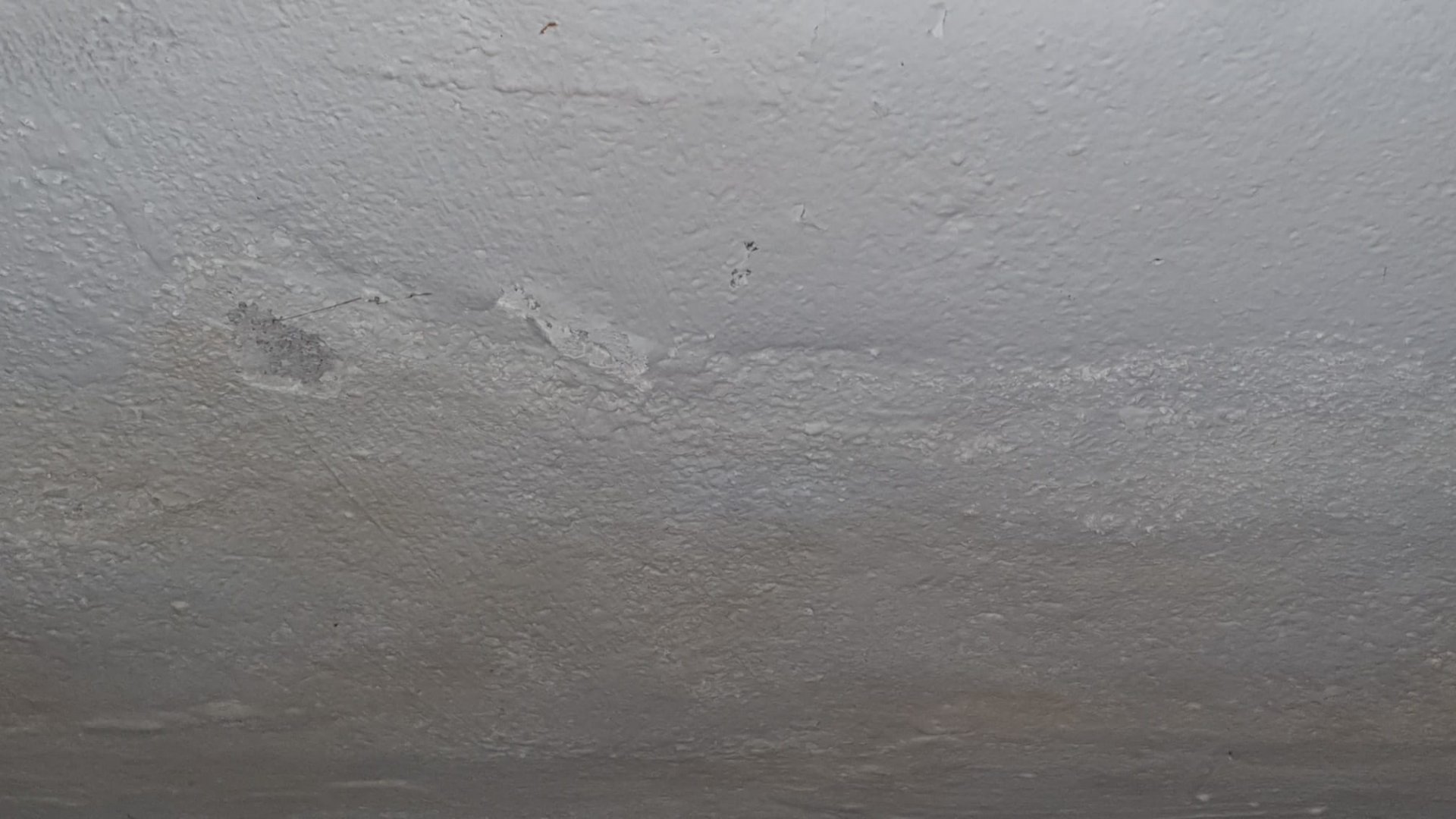

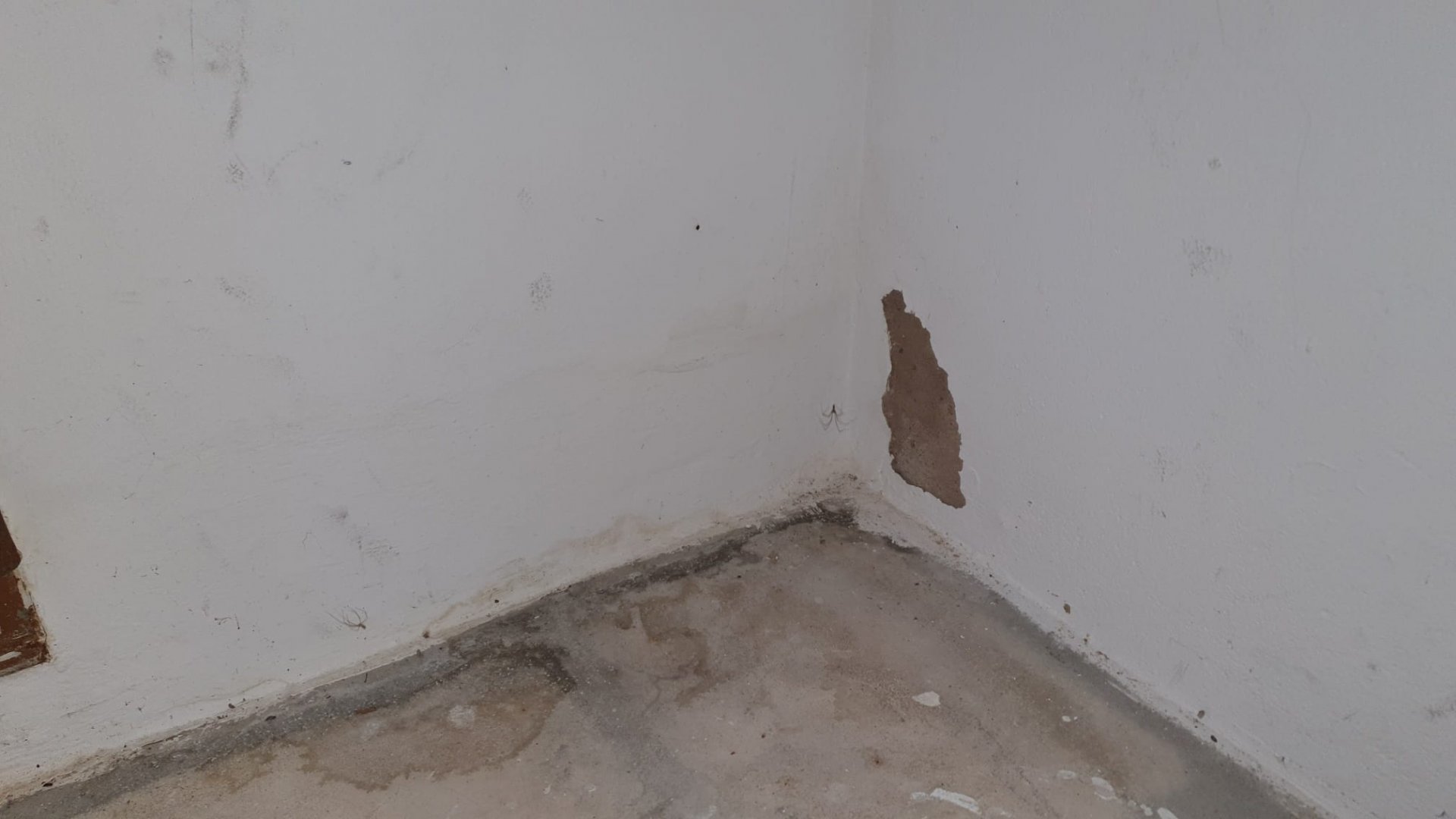

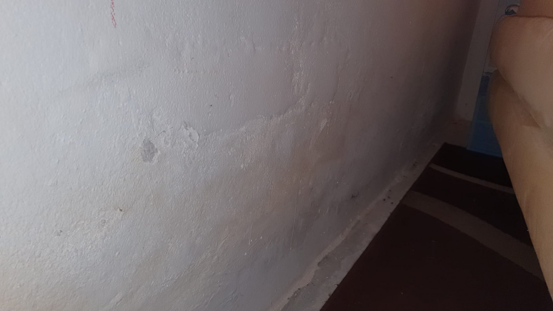

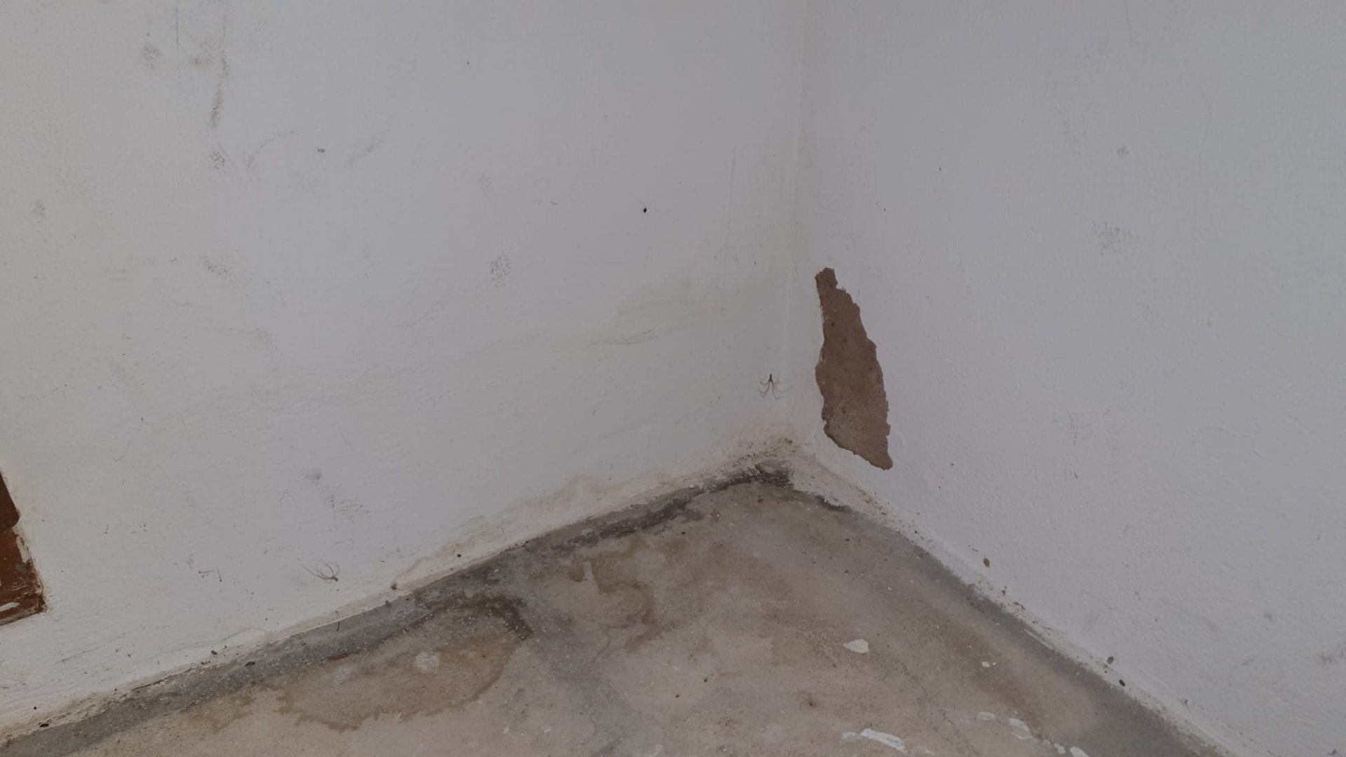

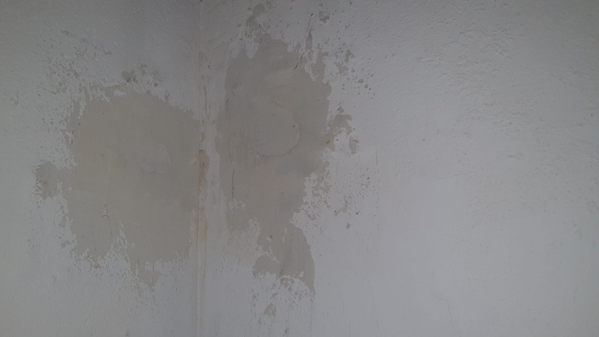

    bin mit meiner Familie im Januar in ein Reihenendhaus gezogen, Baujahr 1979.
    Leider gibt es nun im Keller, genauer im Hobbyraum, zwei Stellen von dem sich der Putz ablöst/aufbläht.
    Die Vorbesitzer hatten angefangen den Hobbyraum zu erneuern bzw. den Boden zu entfernen (alte Fliesen) und sieht alles aus als wäre es im Rohzustand. Für die Vorbesitzer hat sich eine andere Gelegenheit ergeben und haben es somit den Nachfolgern, also uns, überlassen den Raum zu gestalten wie wir wollen.
    Bei der Besichtigung im Winter 22/23 war nichts zu sehen und die Vorbesitzer meinten es wäre alles trocken, kein Schimmel, keine Feuchtigkeit. Bei der Übergabe Ende Dez. letzten Jahres hab ich schon gesehen dass da was an der Wand ist, aber das wurde heruntergespielt bzw. dass es an der Stelle keine Veränderung gab über das letzte Jahr.
    Die zwei Stellen an denen das Problem besteht sind Außenwände.
    Nun weiß ich nicht was ich davon halten soll...habe gelesen dass man einen Gutachter zu Rate ziehen sollte auch mit dem Hintergedanken mit einem Anwalt weitere Schritte zu gehen. Das wäre aber die höchste Eskalationsstufe.
    Bin nunmal Laie und bin mir auch nicht sicher ob sich ein Maler mit sowas schon auskennt oder ob ich die Einschätzung eines Fachbetriebs für derartige Probleme einholen soll..
    Evtl. hat hier noch jemand einen Rat.
    Danke!

    Bilder könnten helfen.
    Aber wenn der Putz blasen wirft und bröckelt wird es wohl feucht sein. Für den ersten Überblick Feuchtigkeit im Raum an den Stellen messen und im Vergleich zu einem trockenem Raum im Keller. Wenn es feucht ist muss man die Ursache ergründen. Wo genau kommt die Feuchtigkeit her was ist außen an den feuchten Stellen? Was wurde laut Vorbesitzer dort gemacht?
    Dass man was machen wollte und dann abgebrochen hat glaube ich eher weniger... Wäre gut wenn das dann beim Kauf schriftlich fixiert wurde, dass der Raum keine Feuchtigkeitsprobleme hatte und dass der begonnene Umbau nicht wegen Feuchtigkeit begonnen wurde. Dann könnte man wahrscheinlich mehr machen ansonsten es ist ein älteres haus bei dem jeder Zeit Schäden auftreten können...
    Die frage wäre muss der Raum absolut trocken sein? Eine Trockenlegung von Außen kostet meist etwas wenn man es nicht selber machen kann und sollte auch nur selber gemacht werden wenn man davon Ahnung hat, nicht dass das Haus nach gibt weil man auf der einen Seite zu viel Keller freigelegt hat ggf. sogar bis zum Fundament.

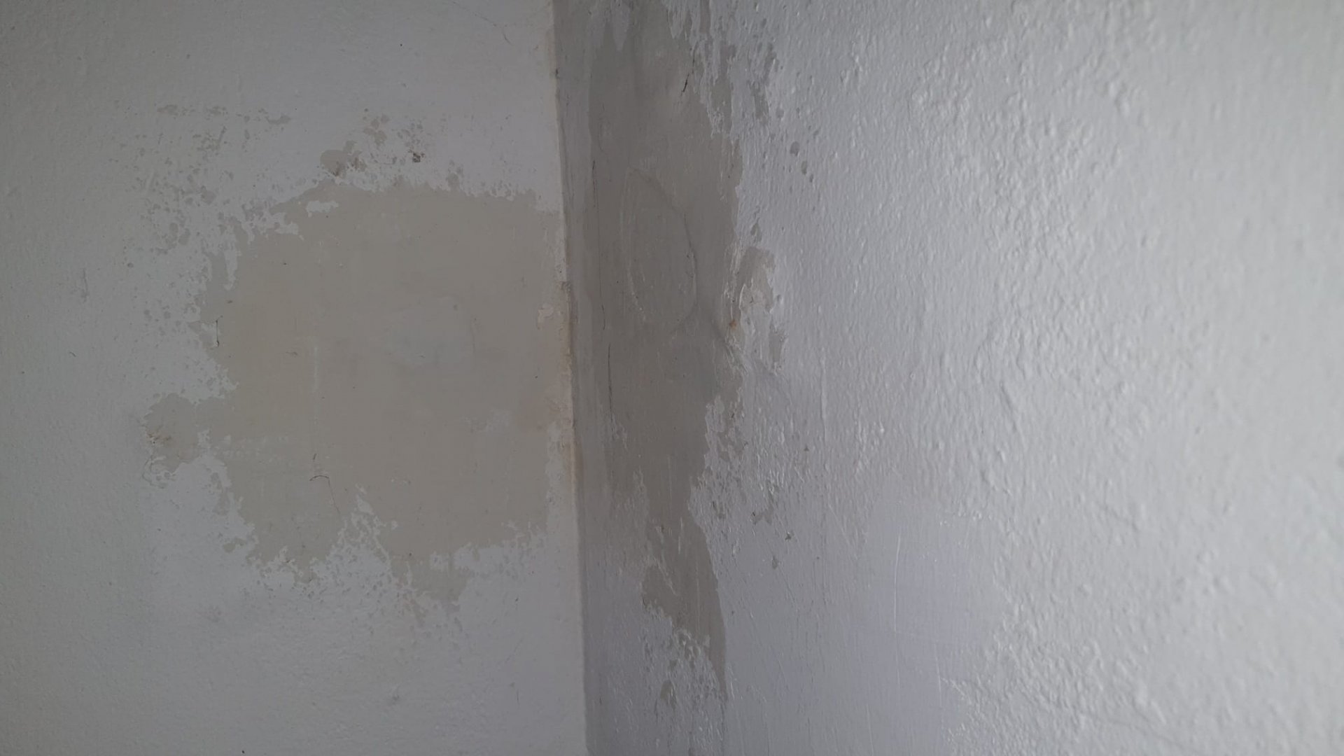

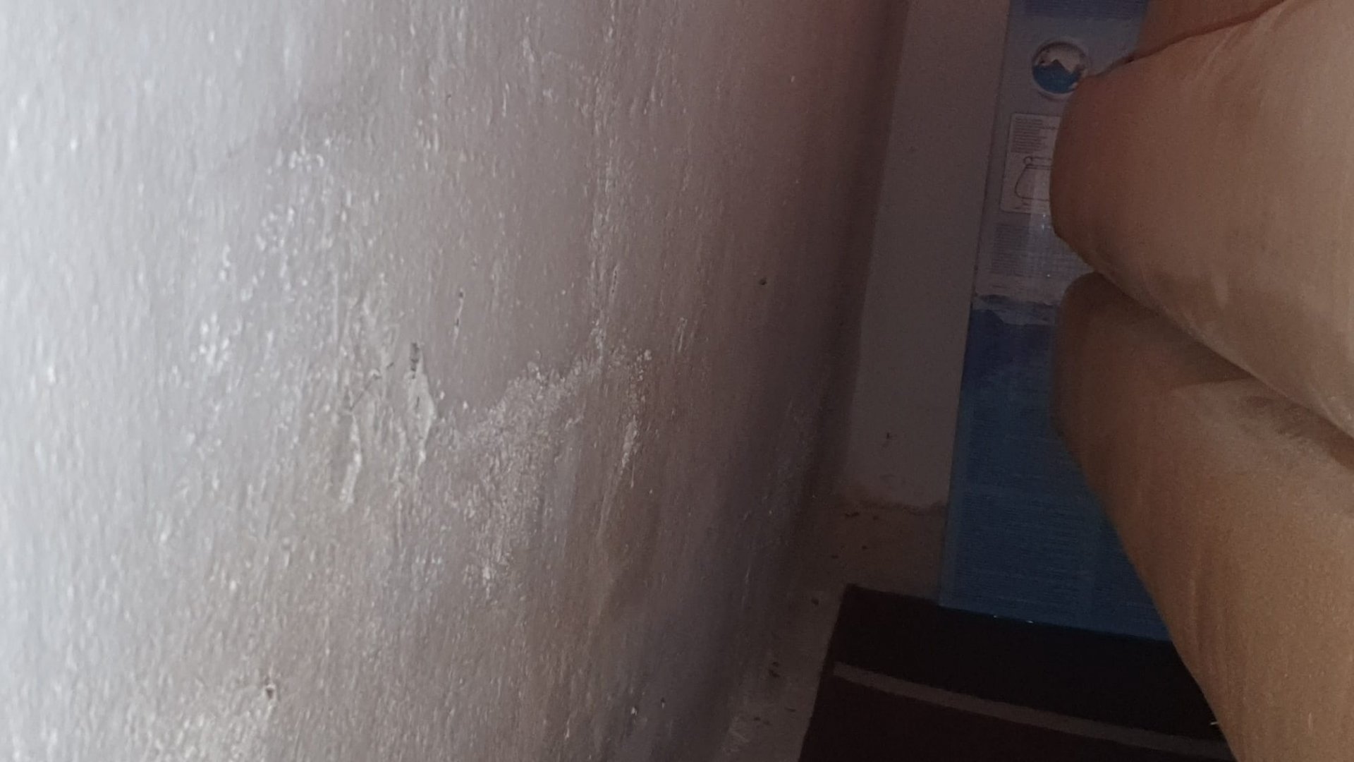

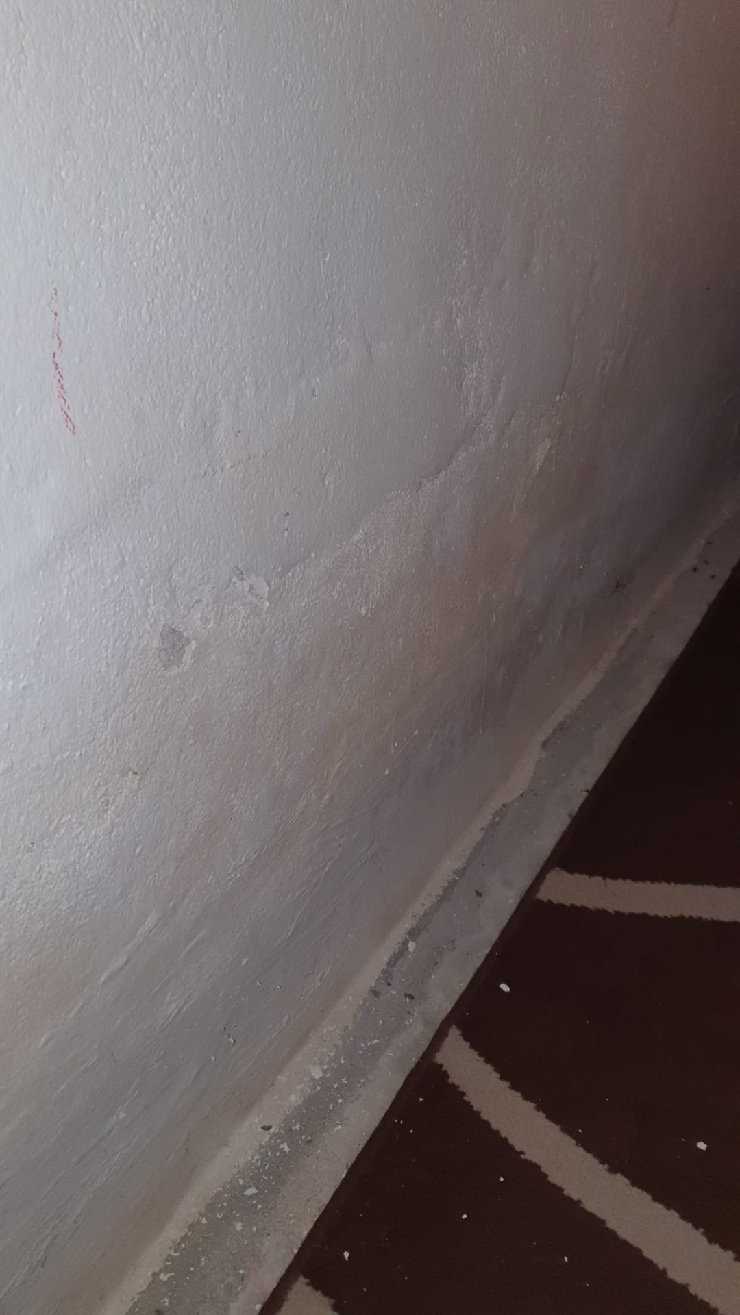

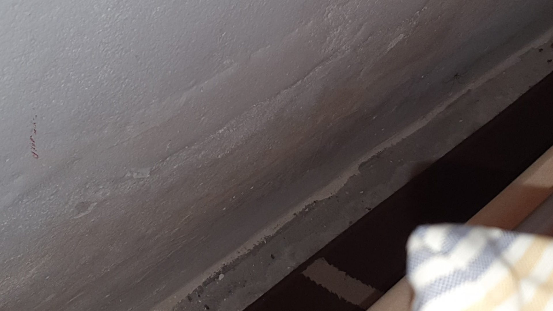

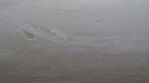

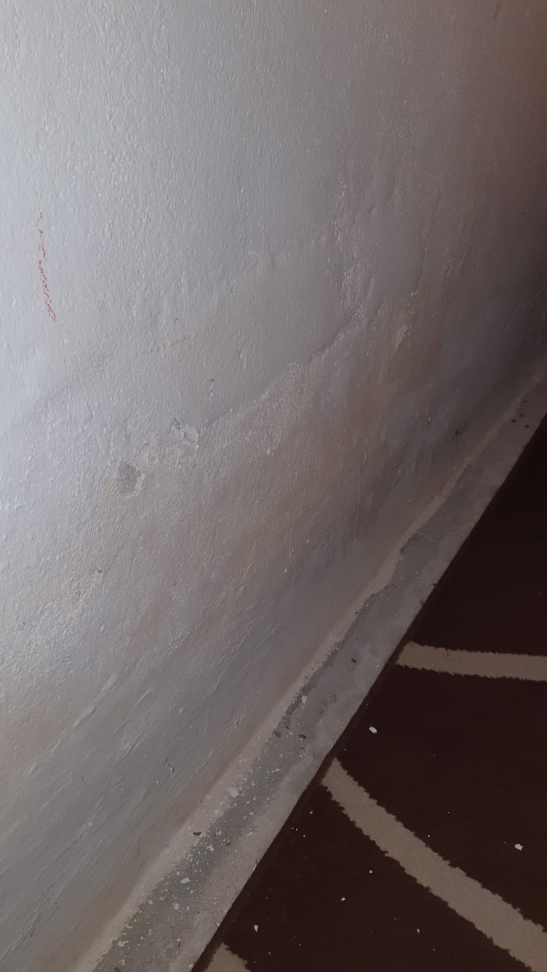

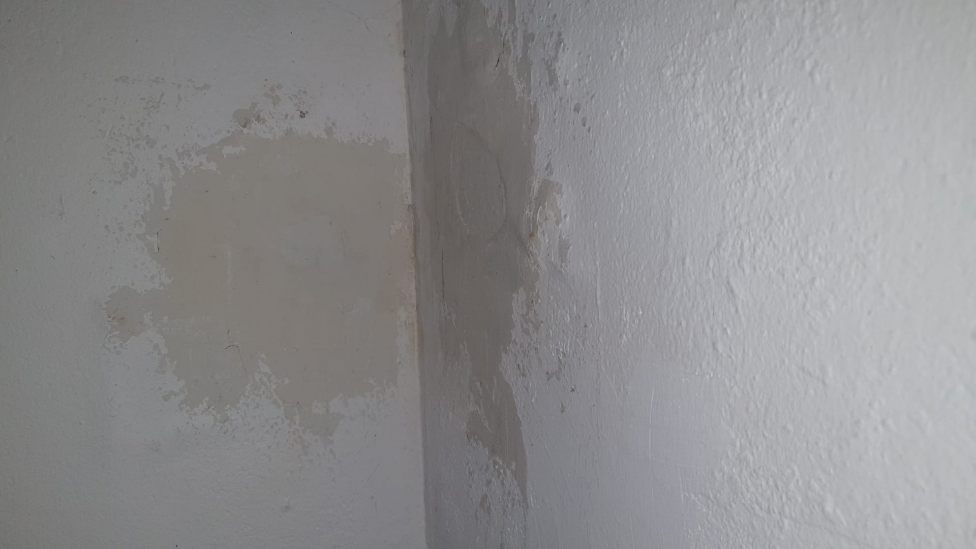

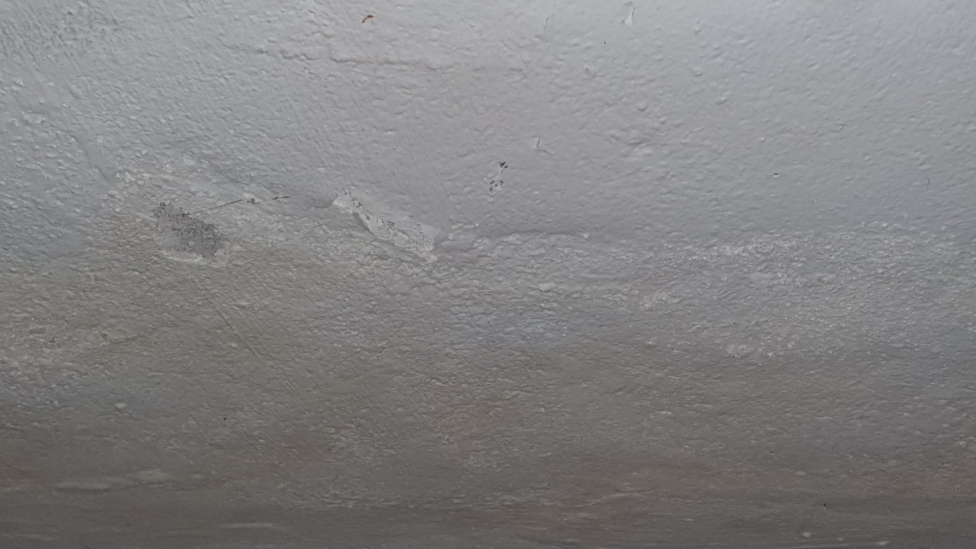

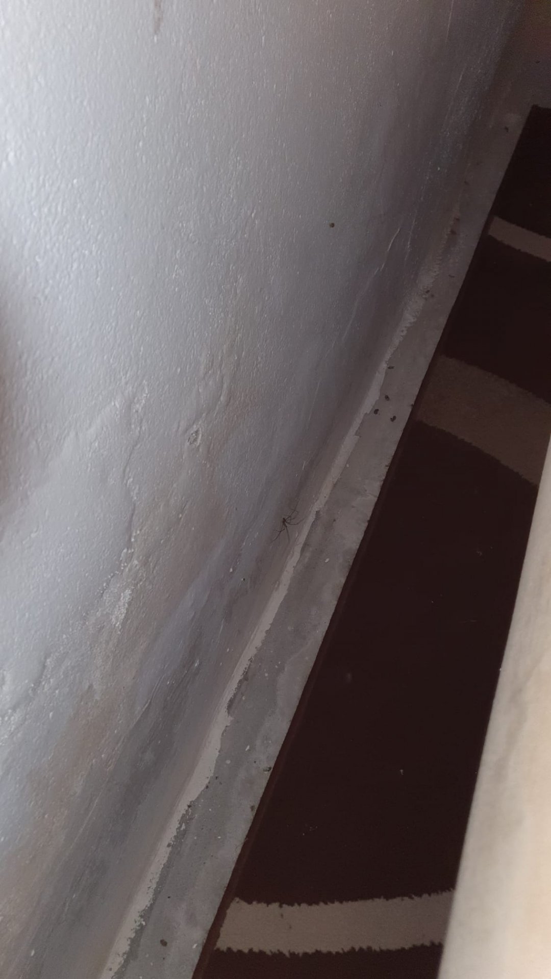

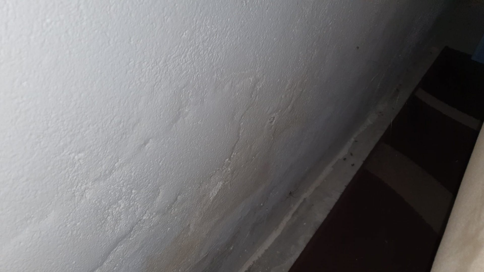

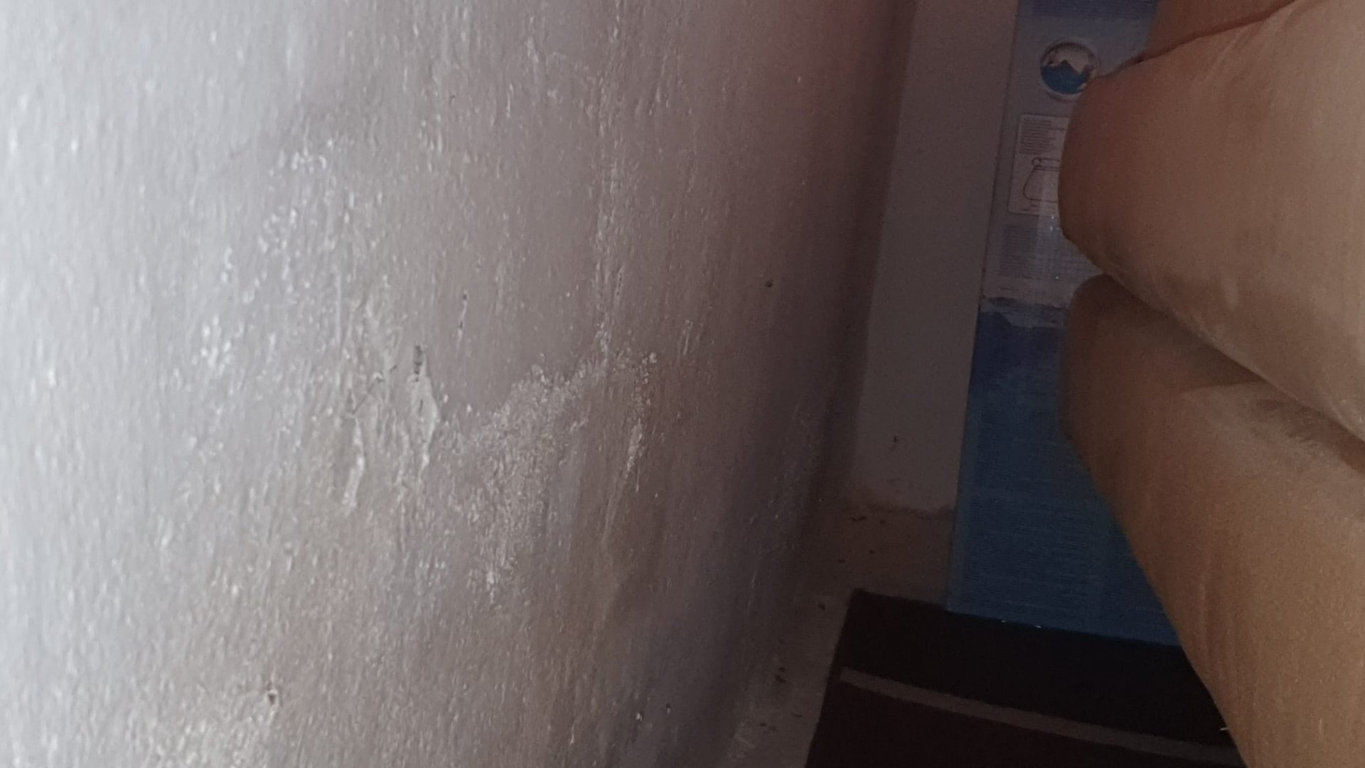

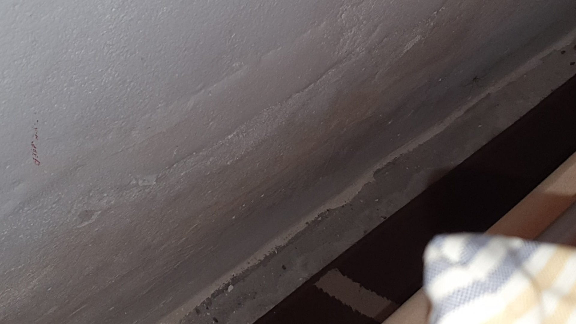

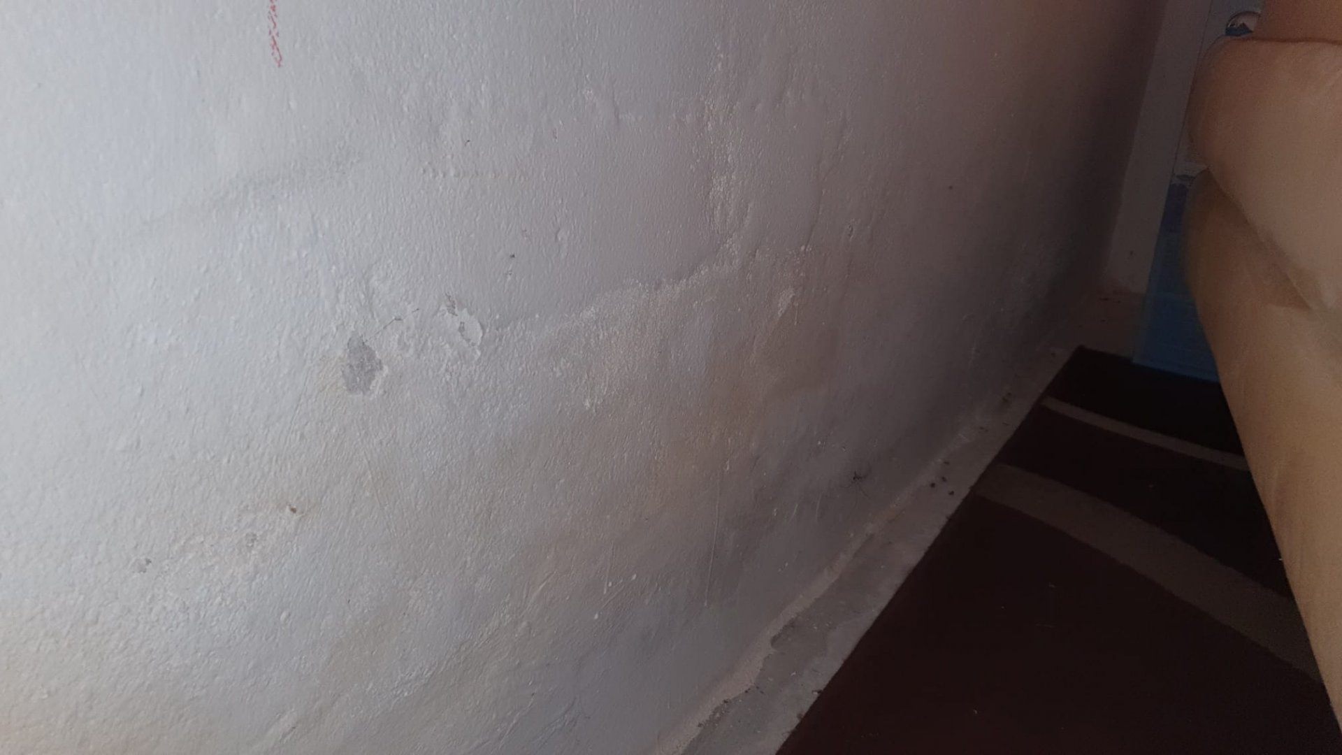

    Fotos habe ich angefügt und hoffe man kanns erkennen. Ansonten sende ich gerne einen neuen Schwung und versuche besser Bilder zu machen.

    Eigentlich eindeutig zu sehen, dass da früher schon die Farbe abgeblättert ist infolge Salzbildung wegen feuchter Wände. Muss ein Fachmann untersuchen, ob das Wasser von außen, von unten oder von innen kommt. Danach kann man ein entsprechendes Sanierungskonzept entwickeln je nach angestrebter Nutzung der Räume.
