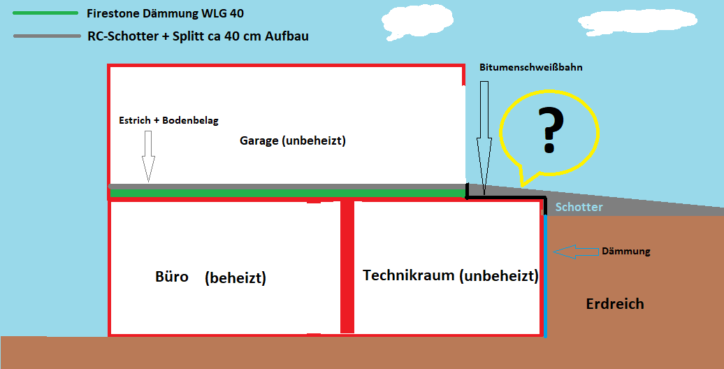

    Hallo!
    Ich habe eine Frage, wo die Meinungen etwas auseinander gehen.
    Wir haben am Haus eine Garage errichtet mit Zugang zum Wohnhaus.
    Aufgrund der Hanglage ist unser Haus zu 1/3 im Erdreich. Da wir eine Garage nach hinten versetzt zum Hauptgebäude erbaut haben, gibt es auch hier unterirdische Räume. Ein Teil der Fläche unterhalb der Garage ist ein Büro mit Zugang zum Garten. Der andere Teil unterhalb der Garage ist im Erdreich und hier befindet sich die ganze Haustechnik. Hier wurde auch keine FBH eingebaut - wozu auch.
    Weil der Büroraum ja zum Wohnraum gehört, wurde in der Garage unter dem Estrich druckfeste Dämmung verlegt.
    Der Technikraum erstreckt sich jedoch weiter als der Überbau (Garage) und liegt teilweise (ca. 1,3 Meter) im Außenbereich.
    Dies ist aus Gründen der Optik so geplant worden.
    Der WU-Beton in dem Bereich sowie der Übergang zum Estrich in der Garage wurde mit Bitumenschweißbahn und Flüssigkunststoff abgedichtet.
    Meine simple Frage ist jetzt, ob ich den Teil im Außenbereich nun einfach mit Schotter, Splitt und Pflastersteine anfüllen kann, oder ob hier auch noch eine Dämmung verlegt werden sollte. Dies ist jedoch höhentechnisch und auch bezüglich Abdichtung eher problematisch laut meinem GalaBauer.
    Wäre es technisch ohne Dämmung in Ordnung, weil darunter kein Wohnraum liegt? Die Seitenwände im Erdreich sind rundherum gedämmt worden...
    Skizze im Anhang.
    Vielen Dank für Ratschläge.
