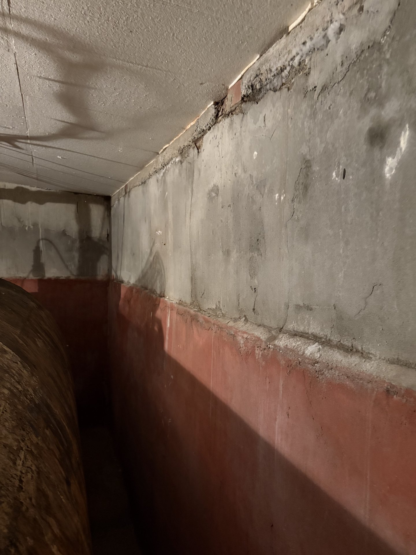

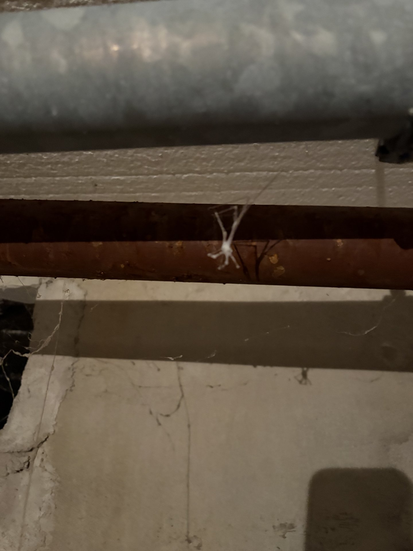

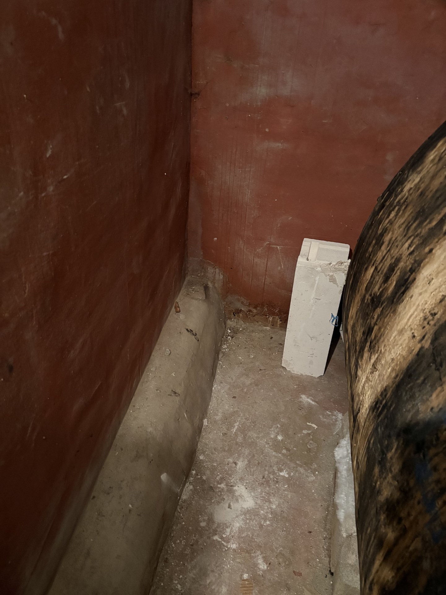

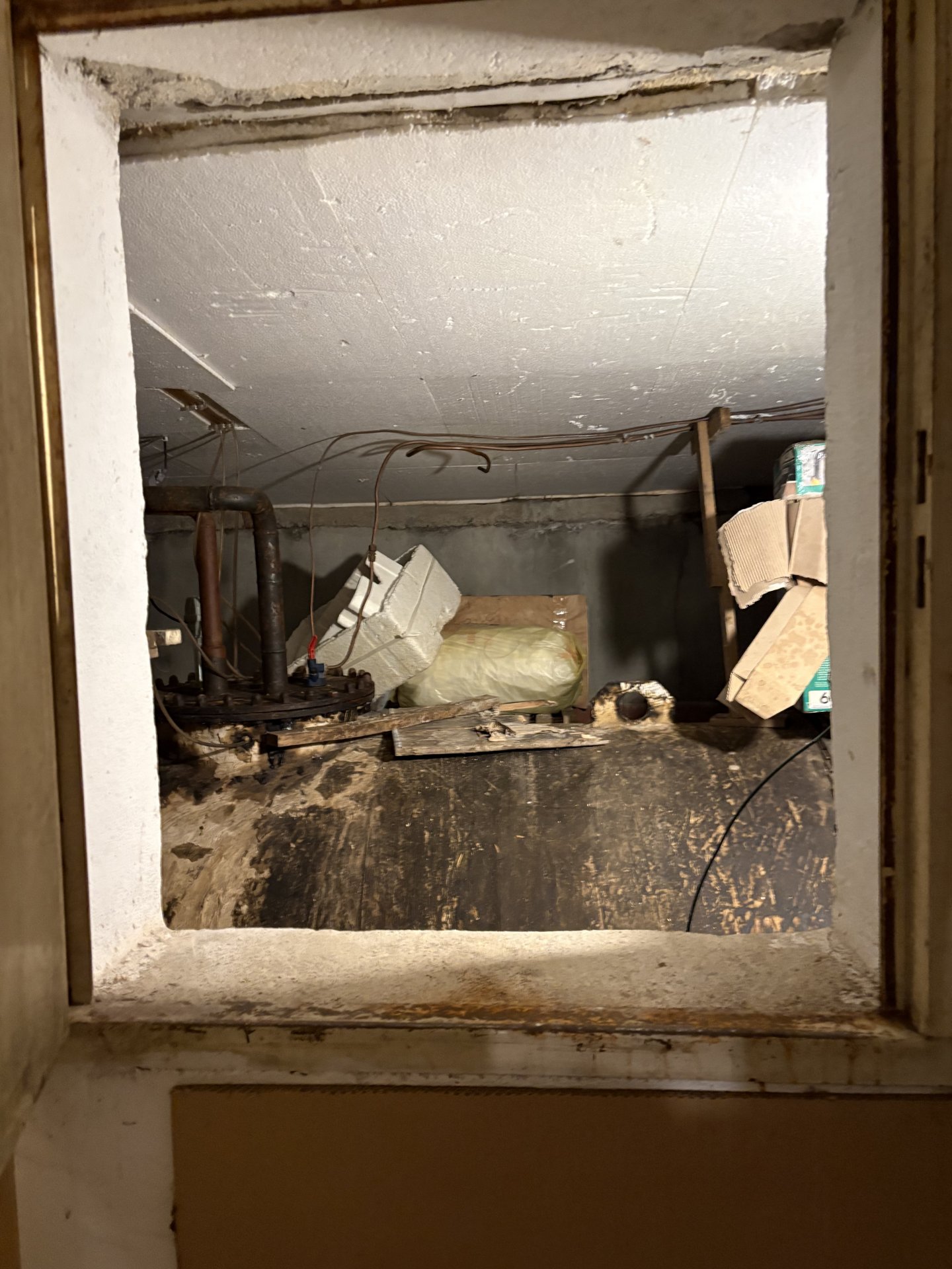

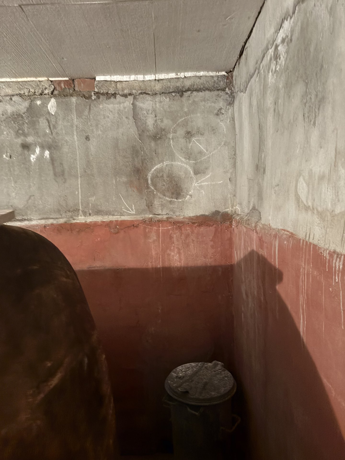

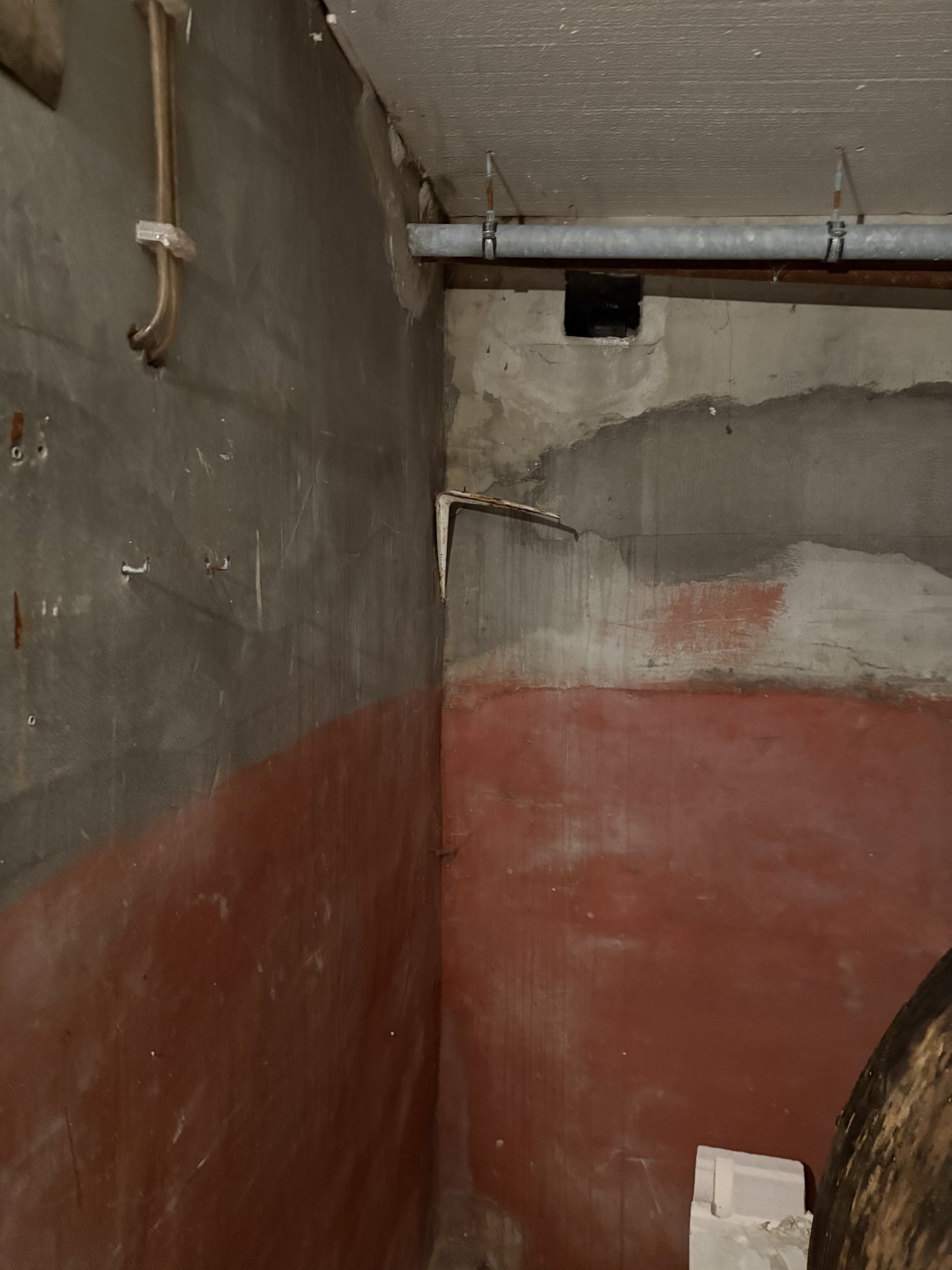

    ich hoffe auf eine kurze Einschätzung hier im Forum, da wir vor der Entscheidung stehen einen alten Tankraum weiter zu nutzen, oder zuzuschütten. Der Raum liegt nicht unter dem Haus, sondern unter dem Hof und da der Raum nicht zwingend gebraucht wird, ist die Frage, ob ein Umbau sich lohnt. Wenn soll er für Werkzeuge, Geräte etc genutzt werden und dafür muss er natürlich ausreichend trocken sein. Es gibt keine nassen Stellen oder offensichtliche Wasserschäden. Allerdings waren dort jahrelang gelagerte Kartons teilweise wellig und sie hatten schwarze Stellen. Die Frage ist, ob sich erkennen lässt, ob das Raumklima geeignet ist, bzw. was man machen müsste, um es zu optimieren. Es gibt im Moment kein Fenster, nur einen Lüftungsschacht. Der Zugang erfolgt über den Keller, dieser ist trocken.
    Anbei einige Fotos zur Einschätzung.
    Vielen Dank vorab :)

    So lange du kein Kinderzimmer draus machst, würde ich ihn nutzen.

    Aber nicht für
    Ohne den Raum in irgendeiner Art zu konditionieren - sonst sind Rost und Gammel vorprogrammiert...

    Der Raum wird durch mangelnde Dämmung und Heizung dauerhaft feucht sein. Allein durch die Luftzirkulation wird sich hier Feuchtigkeit sammeln.
    Zudem kannst du durch das Heizöl ein gewisses Aroma haben, was für die Lagerung von Lebensmitteln weniger gut sein kann.
    Räum den Raum aus, mach ihn sauber und mache dann einen Plan.

    Hallo, danke für Rückmeldungen! Obwohl der Geruch tatsächlich im Rahmen ist, darf das Kind im OG bleiben Lebenmittel würde ich vermutlich auch ausschließen. Allerdings ist genau das Thema Gammel und Rost was mich beschäftigt. Wieviel Aufwand ist es den Raum soweit nutzbar zu machen. Also was du als konditioniert meinst? Ein richtiges Fenster und verputzen oder wird das mehr.
    Könnt ihr mal die möglichen Probleme nennen, die euch in den Kopf kommen? Ich tendiere zu Raum behalten, will mir aber nicht einfach nur Probleme machen.

    Heizen und lüften, und das idealerweise automatisiert und geregelt.

    Ich würde als erstes den Winter abwarten bevor ich das ganze Haus tagelang lüften muss.
    Und wie viel Öl ist den noch in den Tanks ?

    Die meisten Werkzeuge dürften in einem derartigen Keller auch ohne direkten Wassereintritt relativ zügig rosten...

    Vielleicht mal Butter bei die Fische und ein Hygrometer mit Log-Funktion aufstellen. Sonst raten wir hier nur.

    Weil man eventuell die Tanks zerschneiden muss das sie durch die Türen passen. Selbst wenn die so durch passen sind die oben offen so das auch da der Ölgeruch entweichen kann.

    Oder einfach einen Bautrockner aufstellen, der insbesondere im Sommer die Raumluftfeuchte im Kalten Keller senkt und damit schimmelpilzkritisches Sommerkondensat vermeidet.

    Die Tanks werden ja zuerst ausgepumpt, dann nach Draussen entlüftet, dann steigt jemand in den Tank und macht den perfekt sauber (Ölschlamm). Ist ja bei der Tankwartung nicht anders. Erst dann wird er zersägt. Räume mit Stahltanks stinken normalerweise gar nicht. Dies ist ein Problem von Kunststofftanks.
    Ich kann mir auch vorstellen, dass der Raum einen Trockner braucht, aber wie schon geschrieben mal den Tank entfernen und mit einem Messgerät loggen.

    Man könnte den Raum mit einer kontrollierten
    Lüftung ausstatten die über den Wärmetauscher
    Die Feuchtigkeit nach außen ableitet!
    Das sind ca. 3000€ Kosten, wenn man das
    Ding selbst einbaut!
    Und 30 Watt/ Stunde , 260KW/Jahr
    plus 60€ Feinstaub Filter, selbst wechseln/Jahr!
