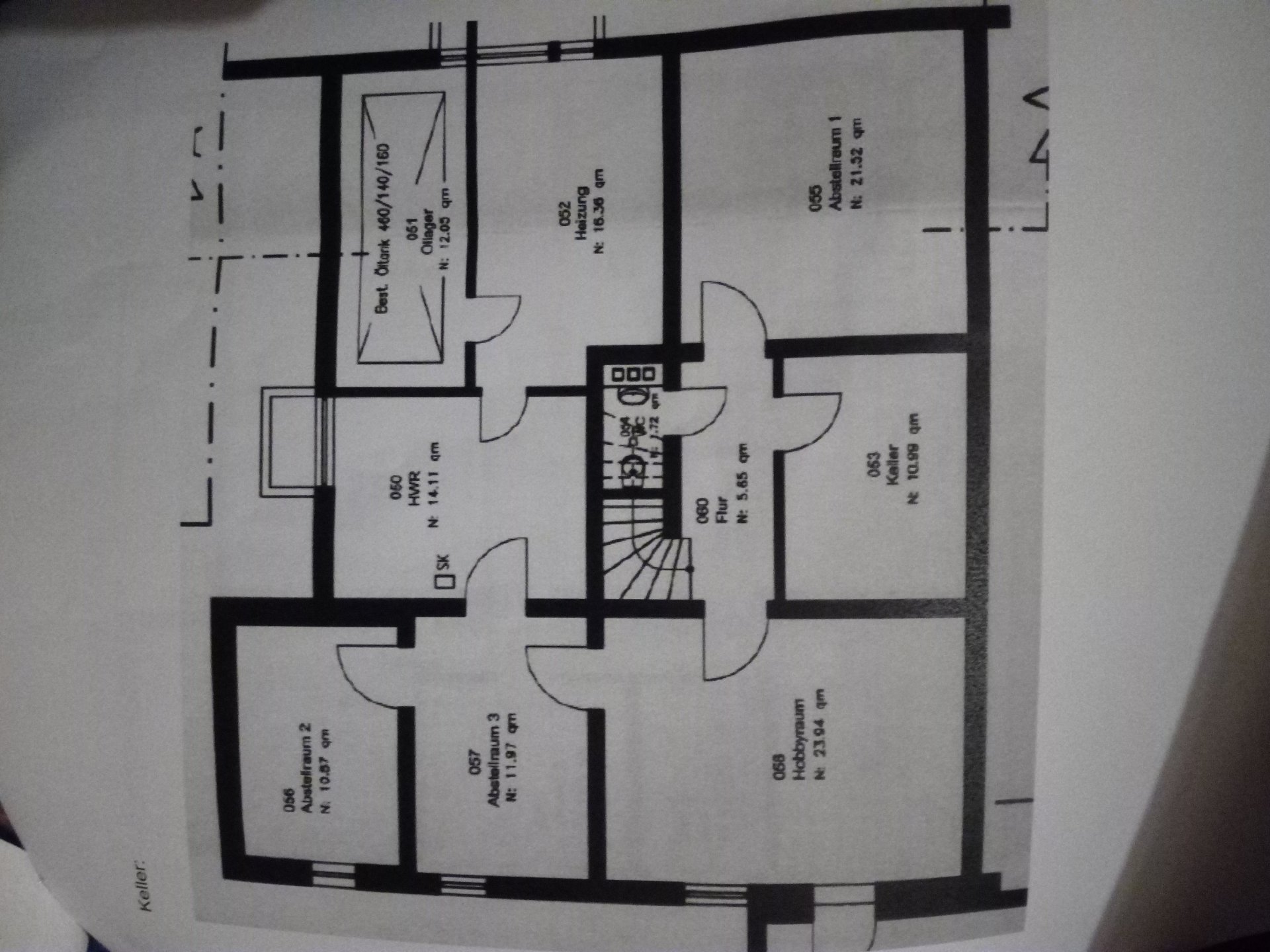

    wir wollen für ein Haus Baujahr 1971 bieten.
    Wir wurden schon informiert, dass die Drainage erneuert werden muss.
    Auf Grund des Baujahres sind wir am Überlegen, ob im Bedarfsfall oder Vorsorglich, wenn wir die Drainage eh neu verlegen müssen, auch der Keller neu abgedichtet werden soll.
    Ich wollte nun mal fragen, ob schon jemand so eine Kellersanierung machen hat lassen und was das gekostet hat. (Also bitte nur Erfahrungswerte und keine Vermutungen oder Tipps wie, Finger von lassen :)...)
    Angaben von Kellergöße und darauf bezogene Kosten wären hilfreich für mich.
    Vielen Dank schon mal im Voraus.

  5. #5 Paule8218, 27.09.2018
    Paule8218
    Paule8218
    27.09.2018
    12
    Das Haus ist ca. 13m lang und 12m breit mit angebauter Garage. Das Haus liegt in Hanglage, so dass der Keller Richtung Garten komplett unterirdisch ist und nach vorne raus etwa zur Hälfte. Hier noch der Grundriss:
  6. #6 Paule8218, 27.09.2018
    Paule8218
    Paule8218
    27.09.2018
    12
    Man kommt von allen Seiten ran, bis auf angebaute Garage...und der garten ist groß genug um alles zwischen zu lagern.

  12. #12 simon84, 28.09.2018
    23.362
    6.961
    Bei so einem Haus kostet der Spaß locker mal 20-30 tausend Euro .... also das ausbuddeln abdichten usw
