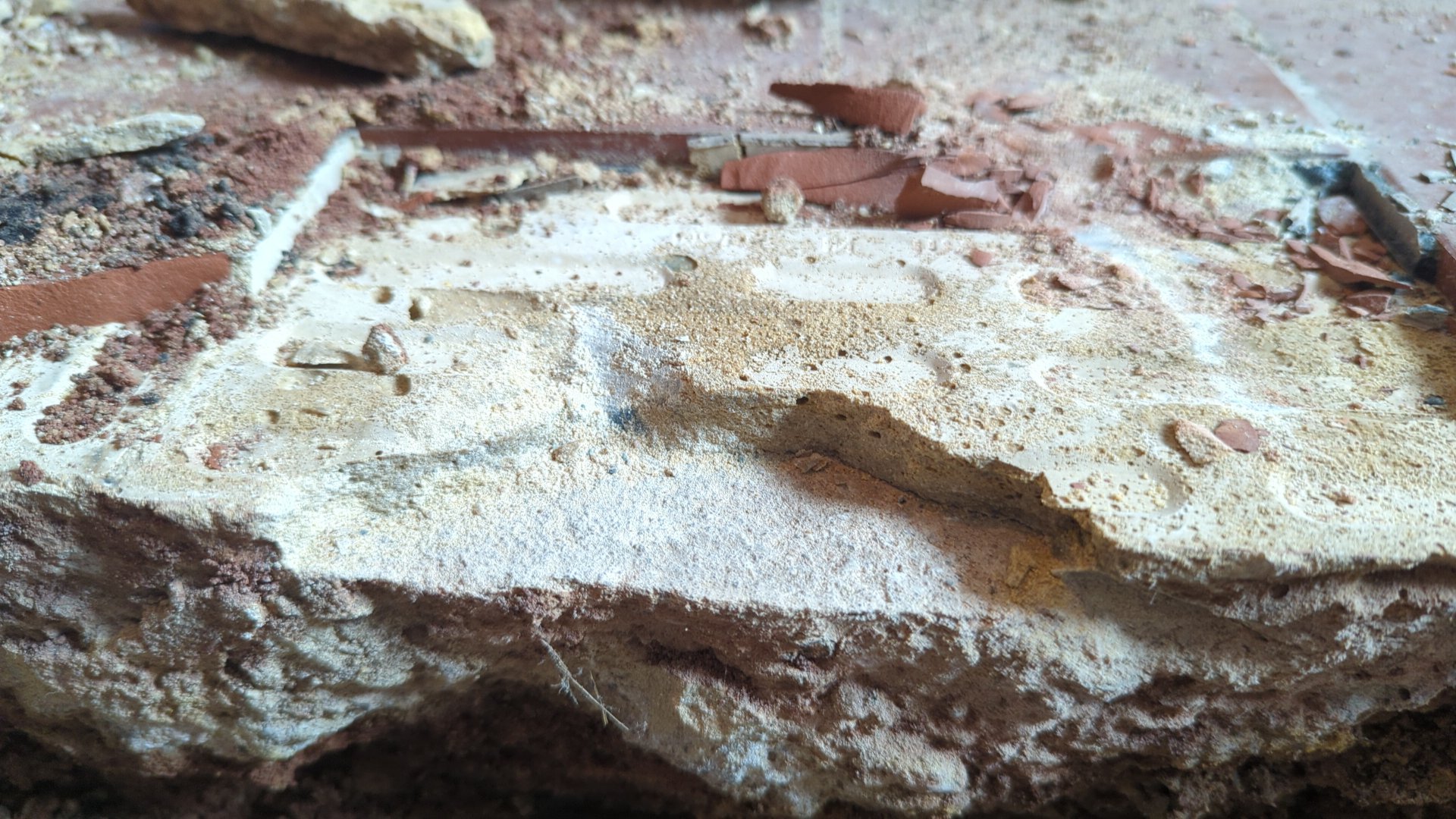

    Hallo liebe Experten,
    ich würde gerne den Kellerboden unseres Altbaus (ca 1960) erneuern. Insgesamt richt er etwas muffelig, leicht feucht und die Fliesen sind nicht gerade wischfreundlich.

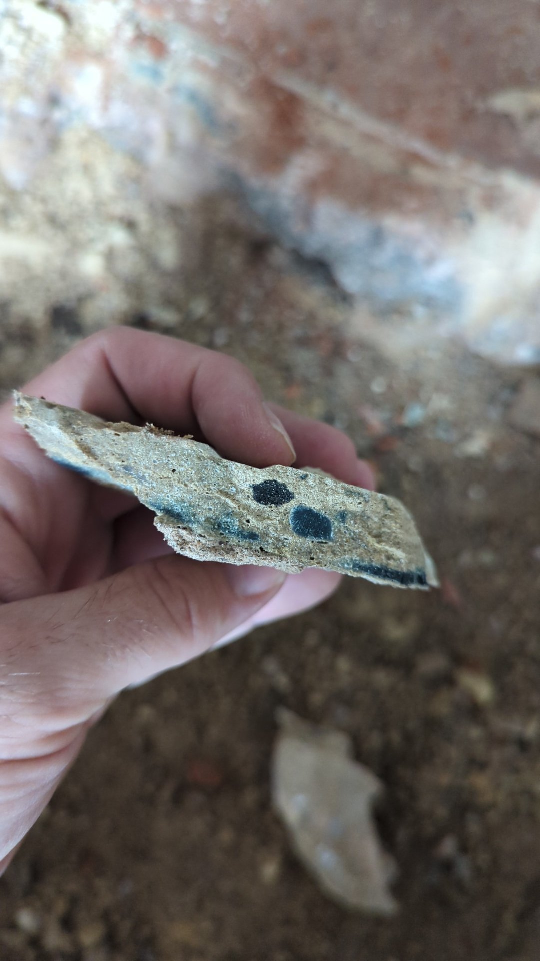

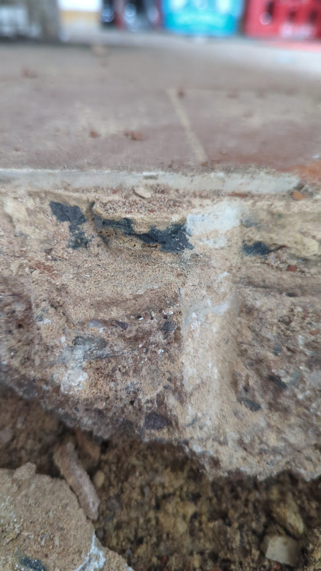

    Daher wollte ich auch eine Feuchtigkeitssperre wie eine PE Folie unterbringen. Da der Vorbesitzer zwecks Dusche den Boden schon mal aufgerissen hat, ist folgender Aufbau erkennbar:
    • Magerbeton/ Verdichteter Kies, wie hoch ist unbekannt
    • Beton ca 9 cm
    • Eine weitere Schicht (ca 1.5 cm), so eine Art Dickmörtel, teils mit Einfärbung wie blauer Beton (viel Zementanteil?), darin
    • Fliesen
    Den gesamten Beton rauszuschaffen ist mir zu viel und ich denke auch statisch nicht ohne Begutachtung zu machen, da die Mauerfundamente mM schon auf Höhe dieser Betonschicht enden.
    Meine Frage wäre, ob ich nur diesen Dickmörtel ersetzen könnte, aber darunter eine PE Folie auslegen kann. Leider scheinen mir Dickmörtel, Ausgleichsmasse etc aber nicht zugelassen auf PE Folie und Estrich nur 1.5-2 cm geht ja auch nicht. Der Boden soll nicht noch höher werden, da der Keller eh nicht hoch ist.
    Eine Idee wäre noch PE Folie und dann 20 mm Trockenestrich, dann vllt keine Fliesen sondern nur versiegelt. Oder genügt unter Fliesen vielleicht auch die Dichtbahn, die man in Bädern verwendet (blau).
    Dass es kein Wohnkeller wird, ist klar, ebenso wird Feuchtigkeit weiter die Wände hochdrücken.
    Vielen Dank für Eure Ideen
