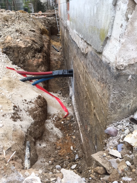

    Servus,
    im Zuge unserer Kernsanierung steht als nächstes die Kellerabdichtung und Kellerisolierung an.
    Erstmal zur Ausgangssituation:
    - Betonkeller
    - Kellerwände sind trocken
    - Keller wurde vom Vorbesitzer schonmal mit Bitumen gestrichen (keine Dickbeschichtung)
    - Unebenheit der Wände max. 1cm auf 2m (die Nasen durch die Schalung werde ich versuchen noch ein wenig abzuschleifen mit einem Diamantschleiftopf)
    Hier ein Bild einer Wand (noch nicht gesäubert - mit neuer Mehrsparteneinführung):
    Geplanter Wandaufbau:
    - Grundierung
    - 2x 1K-Bitumendickbeschichtung
    - XPS Dämmung
    - Noppenbahn
    Details zur Dämmung:
    - Fassadendämmung 24cm Holzfaser
    - Perimeterdämmung im unteren Bereich 10cm
    - Perimeterdämmung im oberen Bereich 20cm + 4cm (damit selbe Dicke wie Fassadenddämmung erreicht wird)
    - 20er Dämmplatten im Übergangsbereich angeschrägt
    Nun zu meinen Fragen:
    1. Womit führe ich die Hohlkehle im Übergangsbereich zwischen Wand und Bodenplatte aus? Wie gesagt ist dort bereits ein Bitumenanstrich vom Vorbesitzer vorhanden.
    2. Ziehe ich die Dämmung auch über die Stirnseite der Bodenplatte herunter?
    3. Womit verklebe ich die XPS Platten auf der Dickbeschichtung?
    4. Mit welcher Auftragsweise verklebe ich die XPS-Platten auf der Dickbeschichtung? (vollflächig mit Zahnspachtel, 6 Batzen, …)
    5. Soll ich die XPS Dämmung welche aus dem Erdreich heraussteht zusätzlich andübeln? Es ist geplant die XPS Platten ca. 30cm aus dem Erdreich herauszuführen.
    6. Wie auf dem Bild zu sehen ist der Übergangsbereich zwischen Sockelputz und Betonwand nicht sauber. Wie soll ich diesen Übergangsbereich ausführen?
    Ich dachte daran den alten Putz waagrecht einzuflexen und dann von unten bis zum Schnitt abzuschlagen. Somit hätte ich eine saubere waagrechte Kante und könnte die XPS Platten entsprechend „ausklinken“.
    7. Wie weit ziehe ich die Dickbeschichtung nach oben? Ich dachte daran sie so weit wie die XPS Dämmung nach oben zu ziehen. Also ca. 30cm über Erdreich.
    Danke und Gruß,
    Michael
