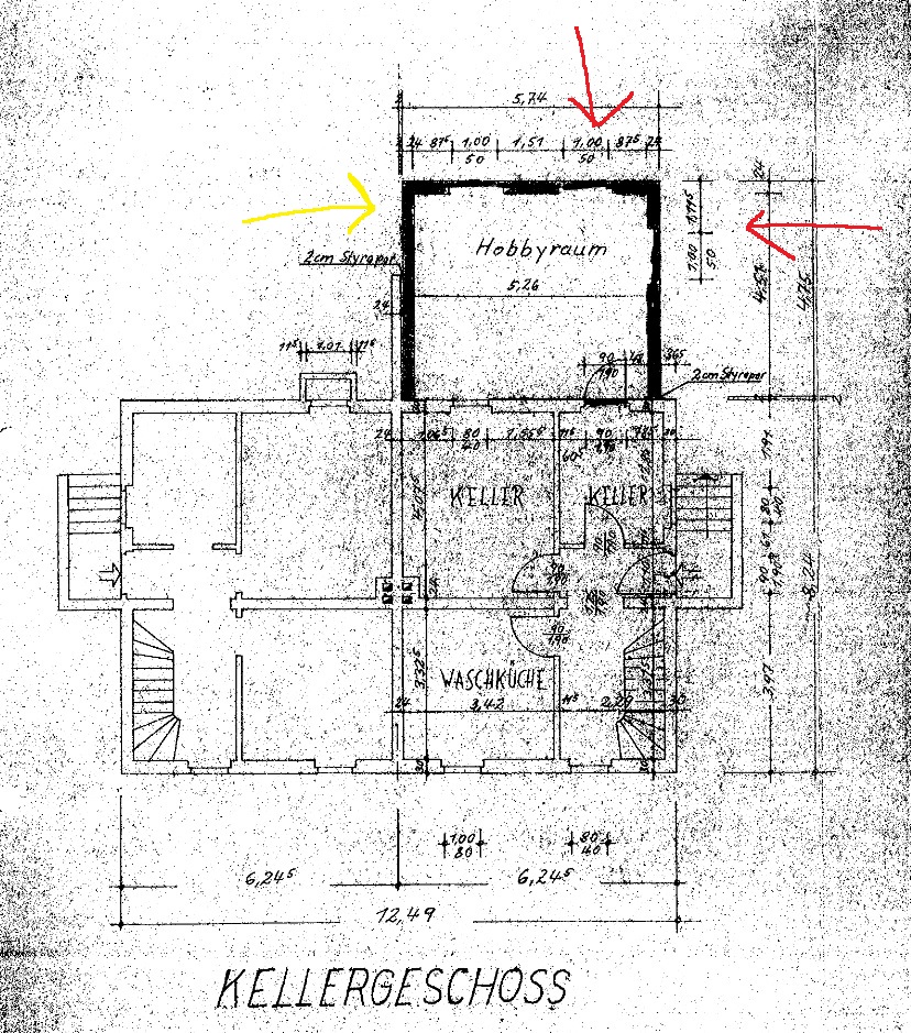

    Morgen, hist ist mal ein Grundriss des Kellers. Die rot markierten Seiten sind die, die von außen gemacht werden, der gelbe Pfeil von innen, weil dort das Nachbargrundstück grenzt und mittlerweile auch bebaut ist.
    Fotos kann ich leider nicht mehr machen, wir haben den gesamten Putz schon abgetragen von innen.
    Es ist aber lediglich der Putz abgeplatzt/ hat sich gelöst, kein Schimmel oder auch nur Anzeichen von Schimmel oder Ausblühungen. Vorallem an den "roten Seiten".
    An der "gelben Seite" steht ja 2cm Styropor. War das vllt die ursprüngliche Abdichtung?
    Bei den Messungen der Firmen hieß es immer "aufsteigende" Feuchtigkeit, da es immer trockener wurde, je weiter es vom Boden wegging, bzw an den Stellen, die oberhalb des Erdreiches sind war es sogar ganz trocken. (ab ca 1,5m Höhe sind Fenster und der "Außenboden" hört ca dort auch auf)
    Die Innenwand zum Rest des Kellers ist komplett trocken. Die "gelbe Seite" war auch nach vorne hin feuchter, zur Innenwand hin immer trockener.
    Der Rest des Kellers ist trocken. Der hier betitelte "Hobbyraum" wurde erst nachträglich 1973/4 ans ursprüngliche Haus von 1962 angebaut.
    Tut mir Leid, wenn diese Infos vorher gefehlt haben, ich lade gerne noch mehr hoch, wenn nötig. Ich bin in dem Gebiet auch noch Anfänger.

    Wenn es Feuchtigkeit von außen wäre, würde ich eher die Anschlussfuge zum Bestand als Schwachstelle vermuten, als die Außenecke.
    Ich setze mein Geld auf

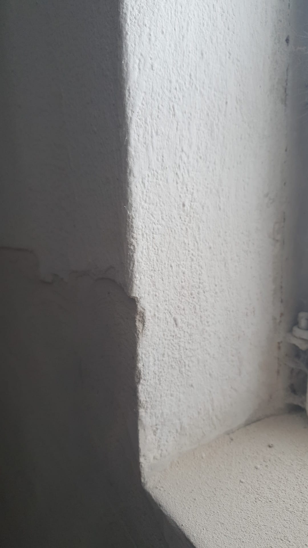

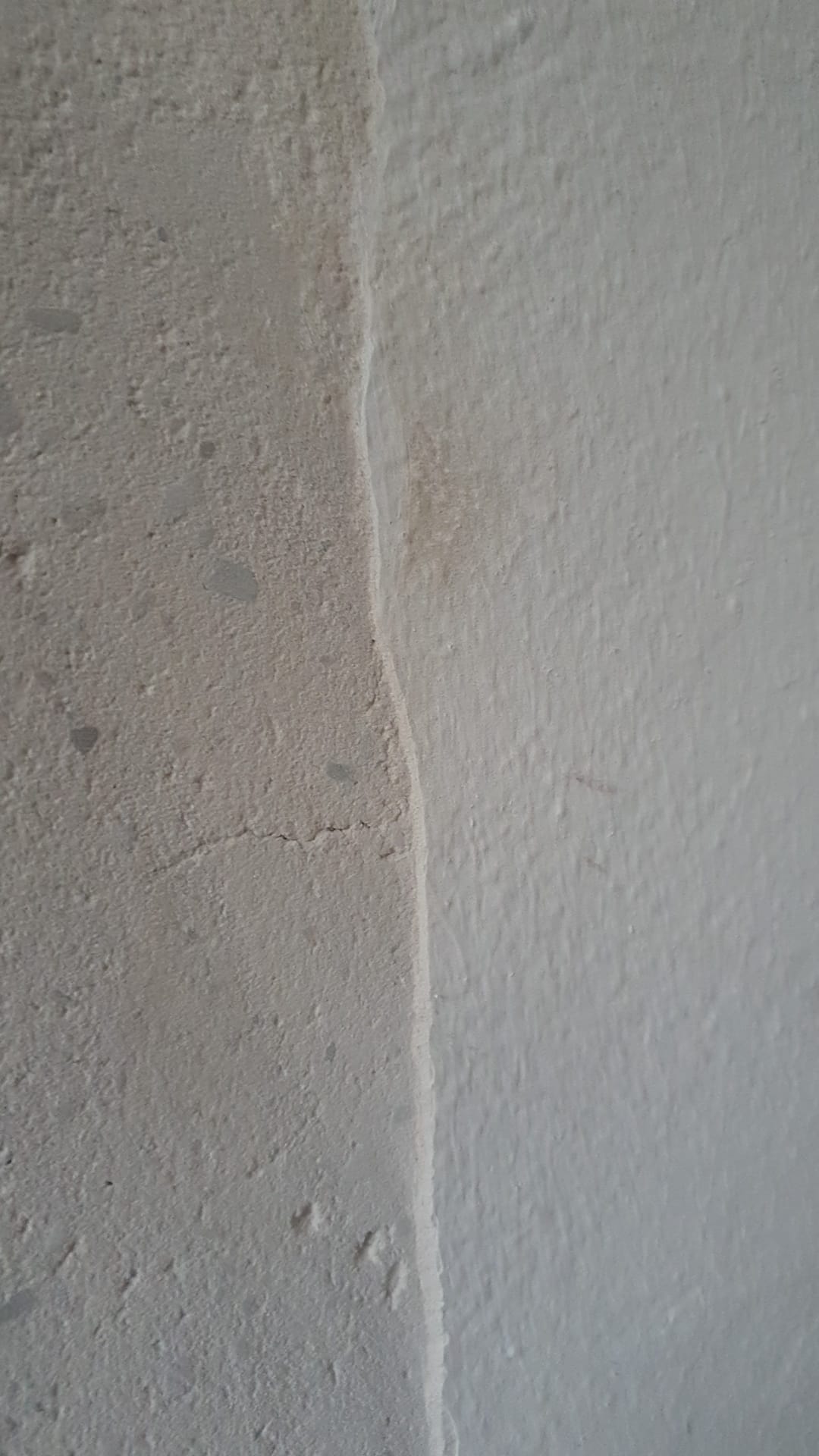

    Hier doch noch 2 Fotos, hat mein Mann noch auf seinem Handy gefunden, falls das auch noch hilft.

    Ich traue nur Messungen mit Geräten die ich kenne und deren Ergebnisse ich dann selbst mit den Erscheinungsbildern Vor Ort selbst abgleichen kann.
    Es könnte ein, dass sich insbesondere in den Sockelbereichen immer wieder Sommerkondensat gebildet hat. Dies hat letztlich zu einer Anreicherung der Putzoberflächen mit Salzen geführt. Deshalb waren auch die Messergebnisse mit der elektrischen Wünschelrute (Kugelkopfsonde?) unten höher als oben.
    An eine "aufsteigenden Mauerwerksfeuchte" in Betonwänden glaube ich in deinem Fall nicht. Es wäre sicher mal interessant die Bauteilfeuchtemessungen jetzt wo der versalzene Putz runter ist noch mal zu wiederholen. Wäre doch ein Knaller wenn die Feuchtewerte jetzt plötzlich deutlich geringer wären und auch im Sokel nicht mehr so schlimm.
    Wofür wollt ihr die Kellerräume überhaupt nutzen? Abstellraum oder höherwertige Nutzung?
    Ich denke du brauchst gar keine Abdichtungssanierung sondern innen nur einen "Antikondensationsputz" bzw. "Sanierputz".
