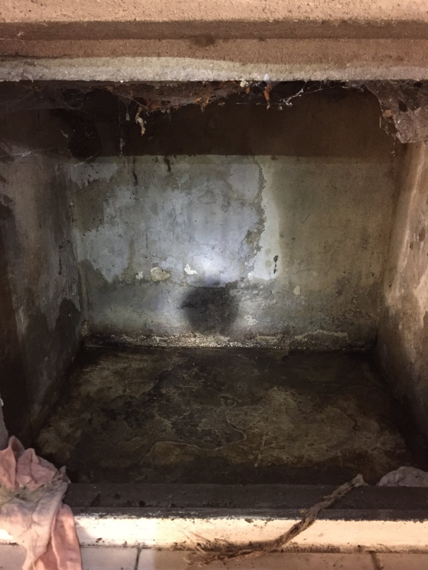

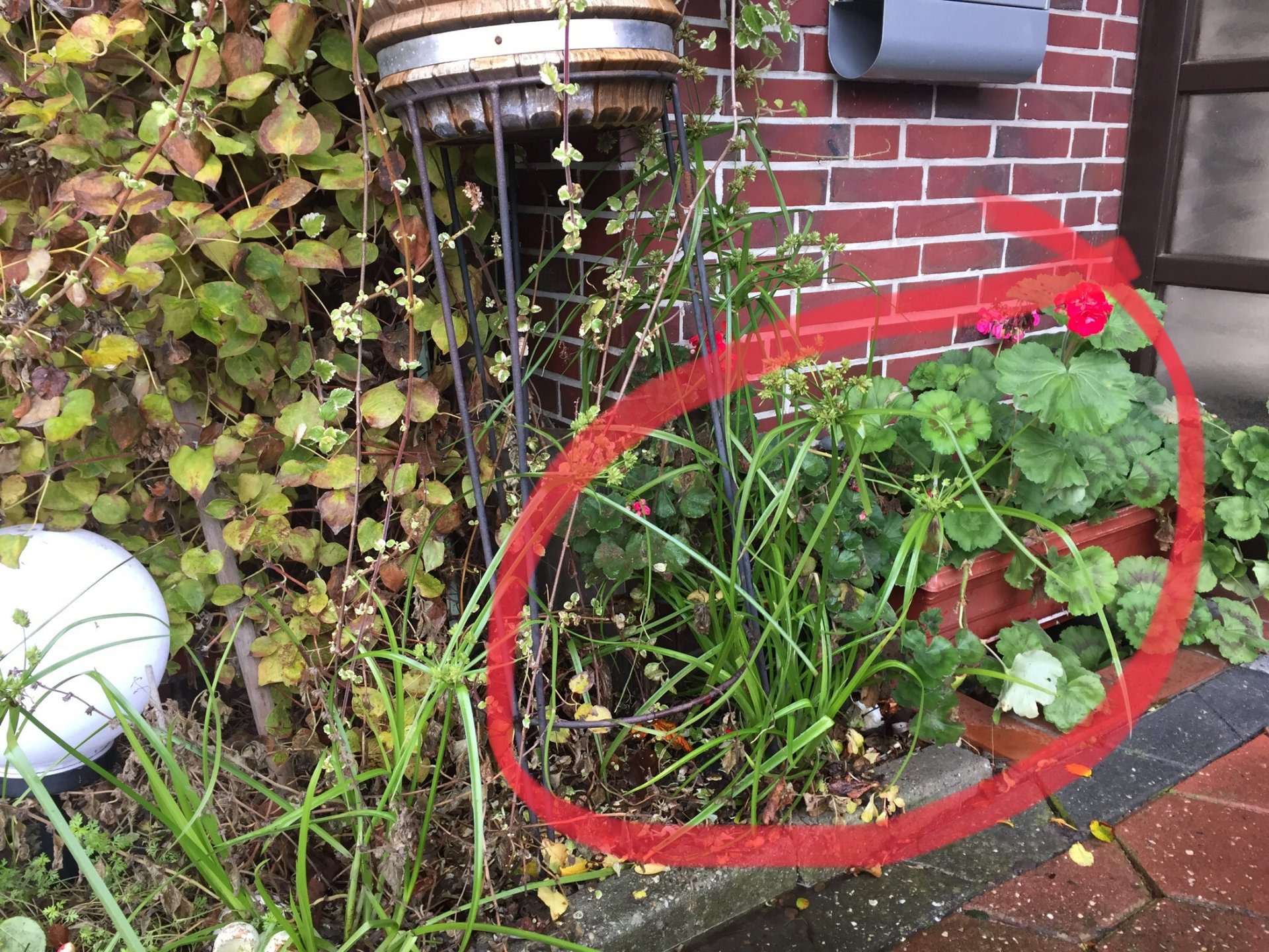

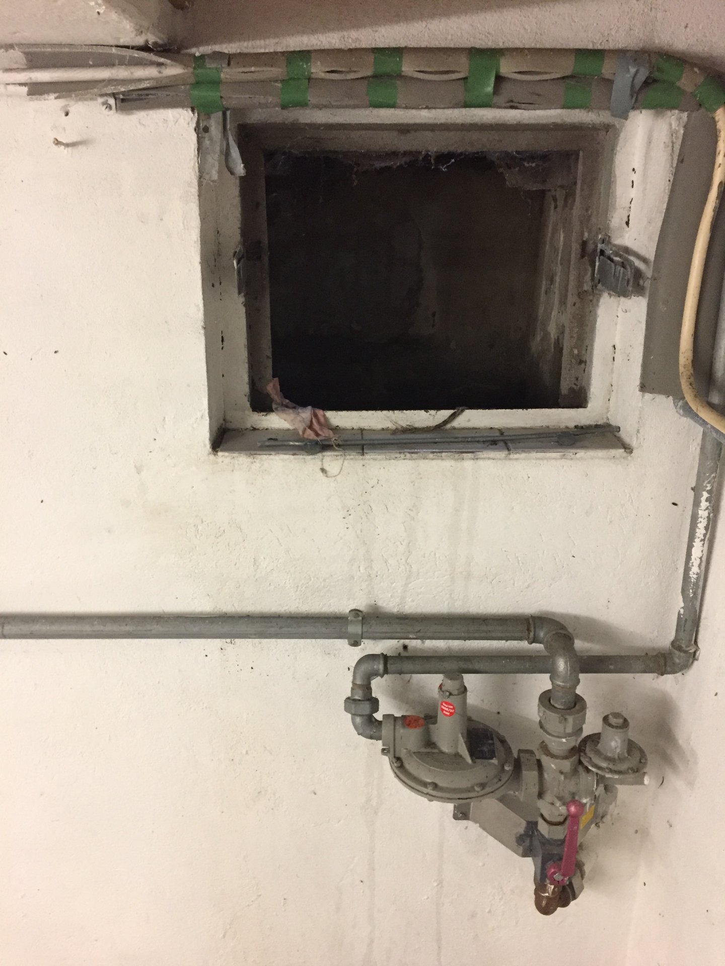

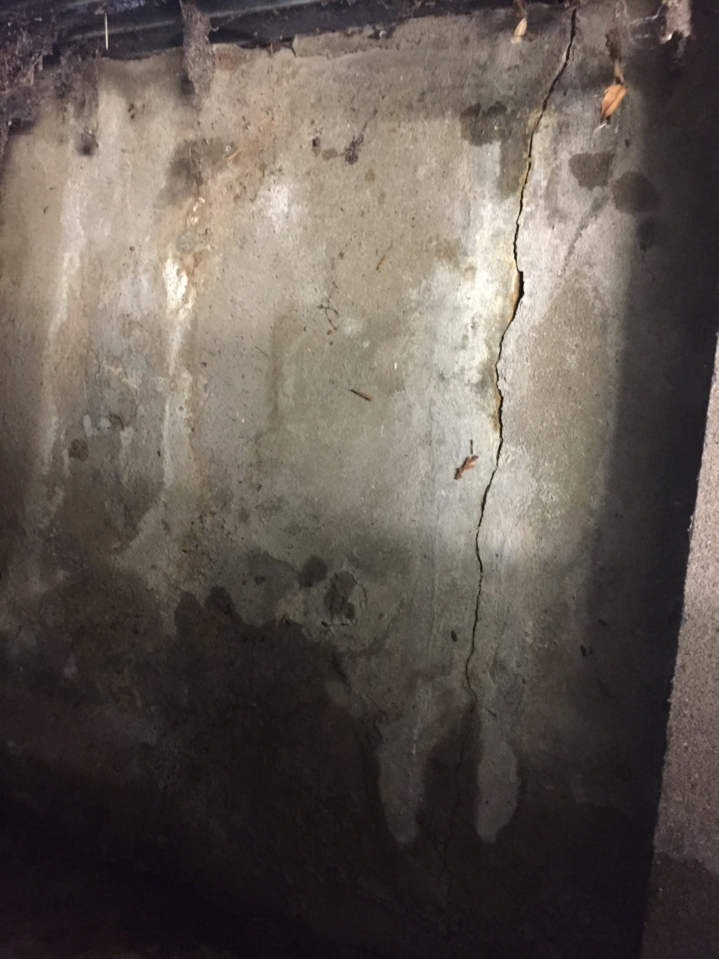

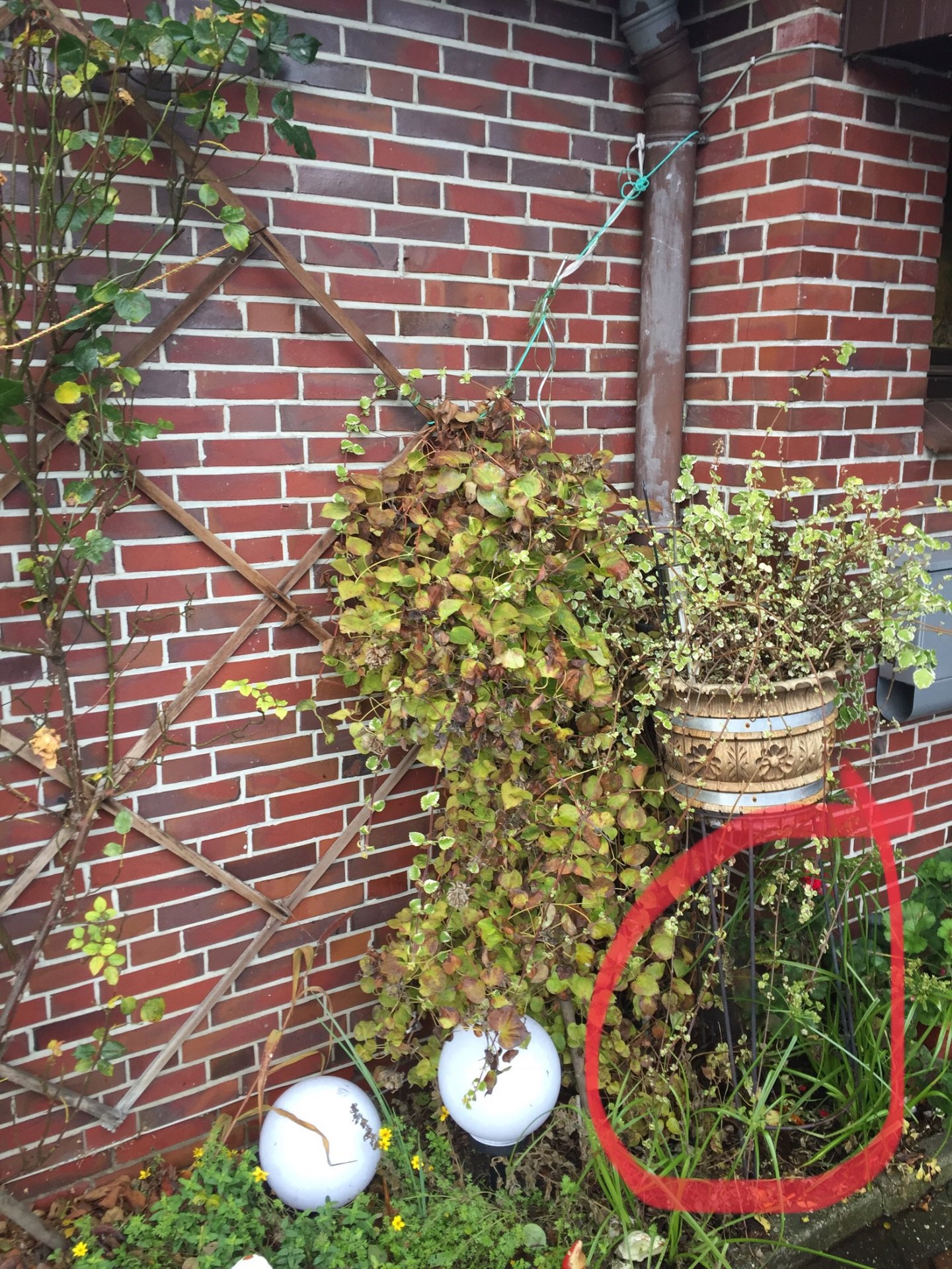

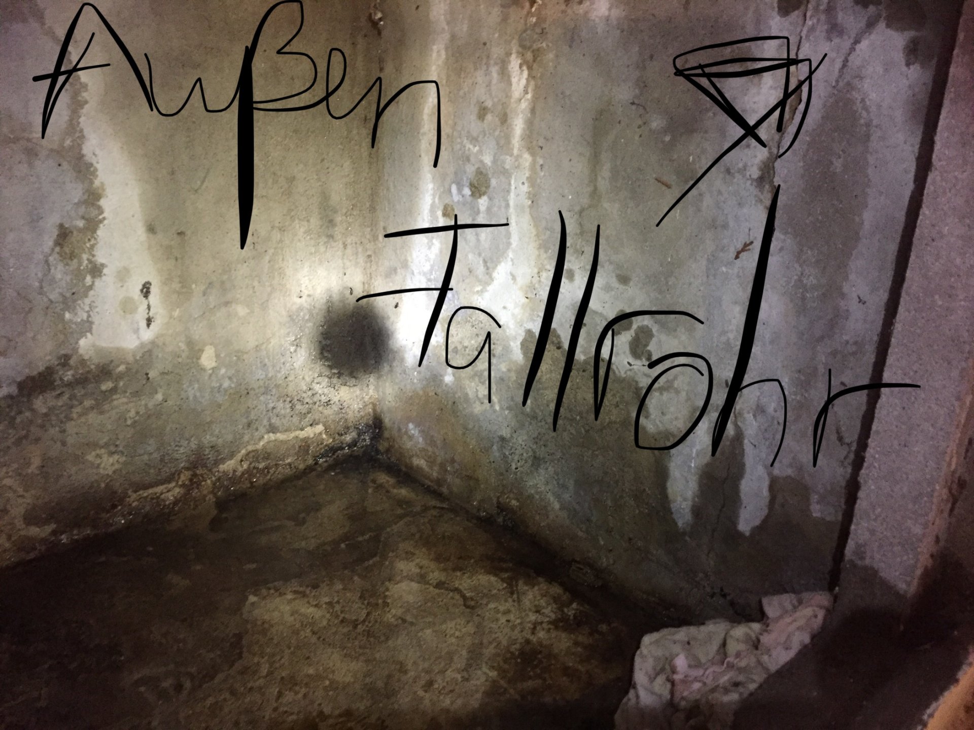

    moin liebe bauexperten.
    Ich bin Amt verzweifeln, da ich seit einigen Monaten folgendes Problem habe:
    Ich habe einen kleinen Kellerschacht / Lichtschacht direkt am Haus. Das Haus ist nicht voll unterkellert sondern nur teilweise.
    Sobald wir starken Regen / Schneefall haben fängt das Wasser an sich im Schacht anzusammeln und fließt dann in den Keller. Das geschieht nur, wenn es wirklich stark regnet und das Wasser kommt nicht über die obere Öffnung des Schachts sondern von Seiten. Kann sich einer von euch erklären was das sein könnte bzw. an welche Handwerker ich mich hier am besten wenden sollte.
    Für mich scheint es so als würde das Wasser durch die kleinen Risse eindringen. Ich habe einige Bilder hinzugefügt von innen und außen.
    Ich freue mich auf eure geschätzten Ratschläge.

    Könnte es sein das die Regenwasserentwässerung undicht ist und dann dieses Wasser durch die Risse eindringt.
    Ich würde den Schacht freilegen und von außen neu abzudichten und bei der Gelegenheit auch gleich die Regenwasserleitung kontrollieren.

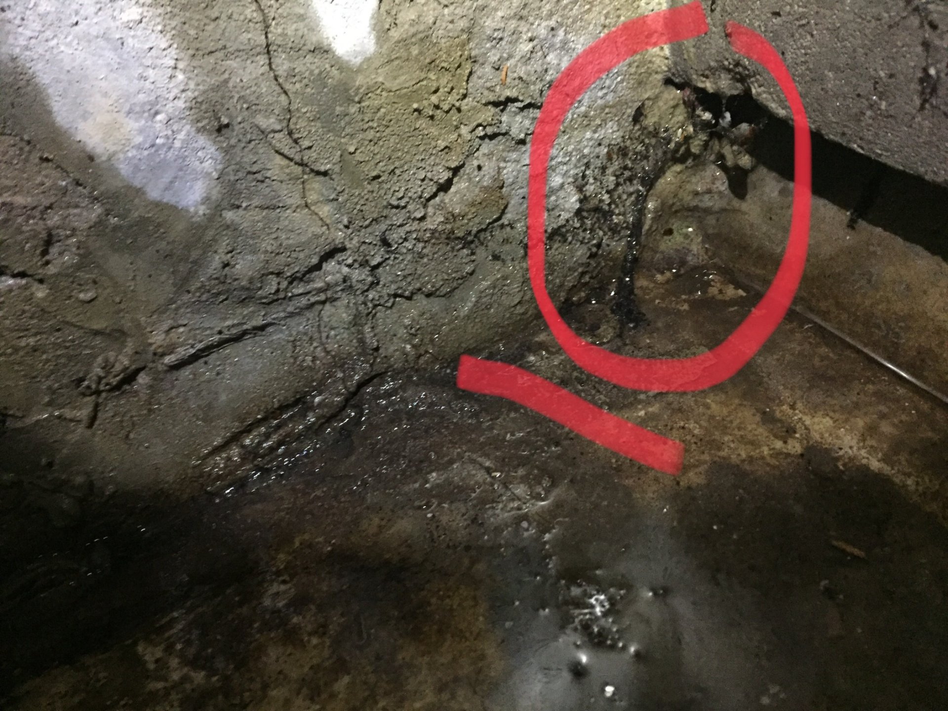

    Vielen Dank für eure Antworten.
    Ich habe das Wasser einige Male komplett beseitigt und dann beobachtet wo das Wasser herkommt.
    Auf dem einen Bild vom inneren des Schachts sieht man ein kleine Loch und dann fliest Wasser durch. Ganz langsam aber innerhalb von ca 60 Minuten sind die ca 10 cm voll und das Wasser würde dann wieder überschwappen in den Keller.

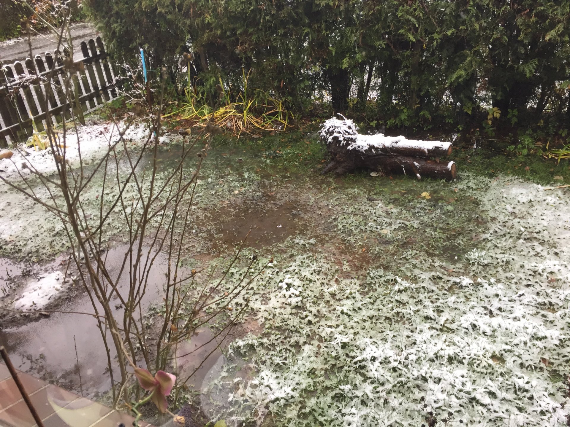

    Ich habe vergessen noch zu erwähnen, dass seit einigen Monaten der komplette Garten (um das gesamte Haus herum) unter Wasser steht.
    Überall sind große Wasserabsammlungen und das Wasser fliest nicht mehr ab.
    Zu erwähnen ist, dass wir hier viel Kleiboden haben aber vor einigen Jahren hatten wir diese Probleme nicht.
    Der gesamte Garten schwimmt. Gott sei dank ist das Haus nur teilunterkellert Ca 7m2
