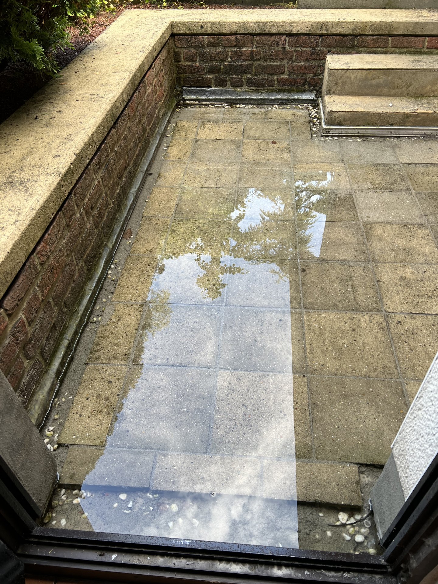

    Hi,
    Vor 4 Wochen haben wir ein Haus bezogen. Im Keller befindet sich eine Einliegerwohnung mit Terrasse.
    Nach den starken und kontinuierlichen Regenfällen der letzten Tage steht hier das Wasser und teilweise auch schon bedenklich hoch. Kiesel und Sand rund um die unfachmännisch verlegten Terrassenplatten habe ich entfernt, aber keinen Ablauf gefunden.
    Unter den Platten befinden sich kleine mit Beton gefüllte Säckchen, so dass die Bodenplatten quasi schweben.
    Da auf der gesamten Fläche kein Unkraut steht vermute ich, dass zumindest unter den Platten noch etwas zu finden ist - im ungünstigsten Fall eben auch ein verdeckter Ablauf. Diesen würde ich jedoch eher am Rand der Terrasse erwarten.
    bitte einmal um Begutachtung der Lage und Empfehlungen
    vielen Dank!

    Die Betonsäckchen sind durchaus eine übliche Art der Verlegung, sollten dann allerdings fast vollflächig aufliegen. Es würde mich nicht überraschen, wenn darunter kein Ablauf zu finden ist, sondern einfach Versickerung. Fachgerecht wäre bei einer derartigen Wassersammelstelle aber auf jeden Fall ein Notablauf

    Ist das was da außen rumläuft nicht der Ablauf?

    Hi,
    ich habe alles losgenommen. Den Ablauf habe ich als einzelnen Schlitz (Notablauf) am Rand der Terrasse gefunden. Gefälle war korrekt. Leider war der Schlitz komplett mit einem Betonsäckchen verdeckt.
    Sowie auch anscheinend wohlwollend mit Fugensand umgegangen wurde. Es war schlicht und ergreifend keine Möglichkeit da, damit das Wasser abfließen konnte.
    Ich habe den Abfluss mittels Lochblech gesichert und sämtlichen Kies entfernt. Diesen habe ich durch etwas gröberen Splitt ersetzt und die letzte Plattenreihe in der Nische neben der Treppe komplett ausgelassen, um den Abfluss jederzeit gängig machen zu können.
    Den Test durch eine schwallartig entleerte Schubkarre voll Wasser, sowie tagelange anhaltende starke Regenfälle hat dieses Konstrukt nun bestanden.
    Den großzügig verteilten Sand unter den Platten habe ich etwas abgetragen und anschließend die Fugen mit grobem Mörtel für Pflastersteine gemacht, so dass das Ganze nun auch etwas stabiler ist.
    Soweit funktioniert das Ganze also nun erstmal und ich danke dem Forum für die Unterstützung!

    Vielleicht nicht versehentlich versandet, eher vermutlich nie etwas instandgehalten.
    Wer macht schon was, wenn er nicht unbedingt muss.
    Hoffentlich funktioniert die Versickerung jetzt dauerhaft.
    Über die Schwelle des Fensters sollte das Wasser nicht ansteigen.
