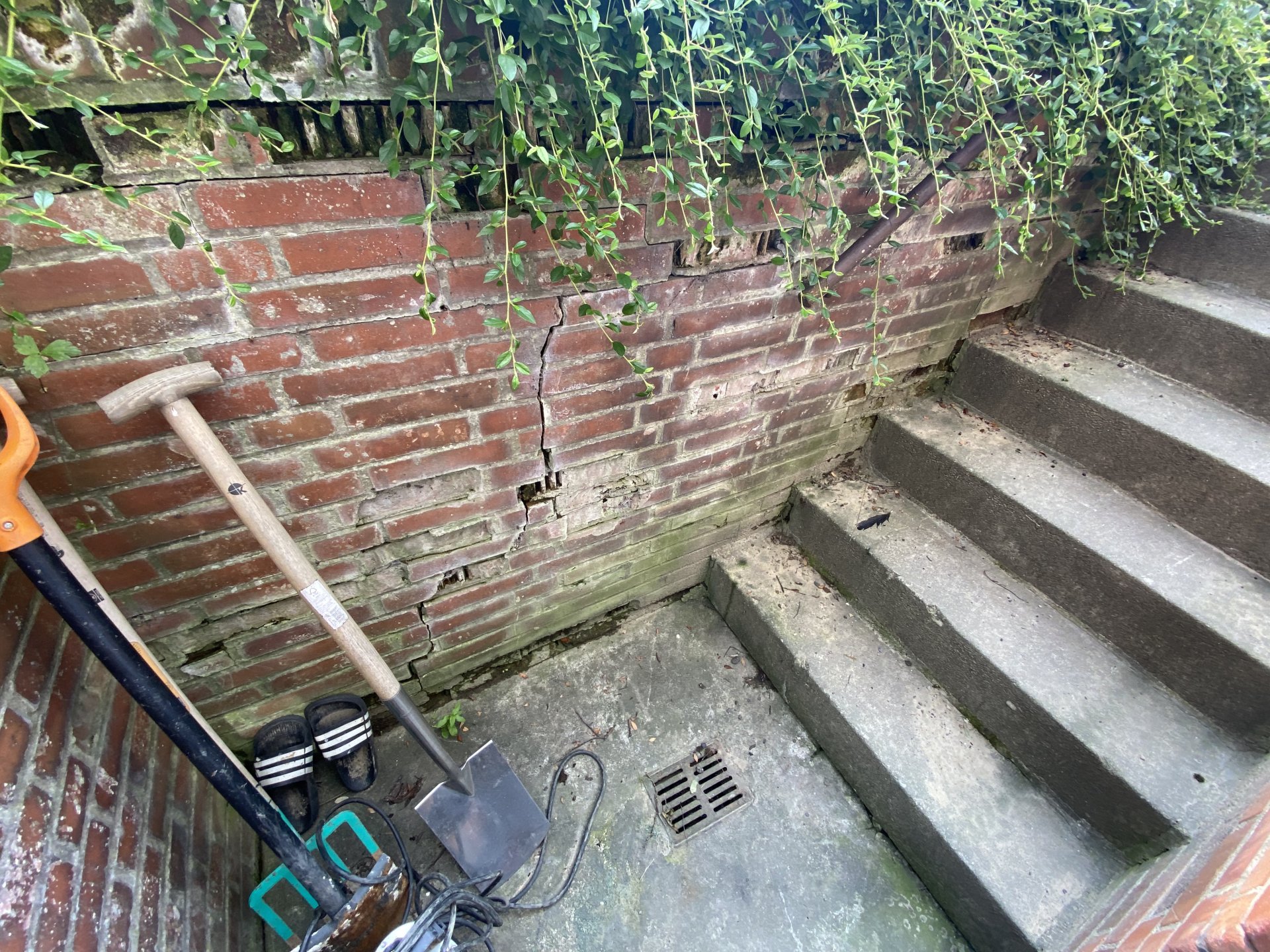

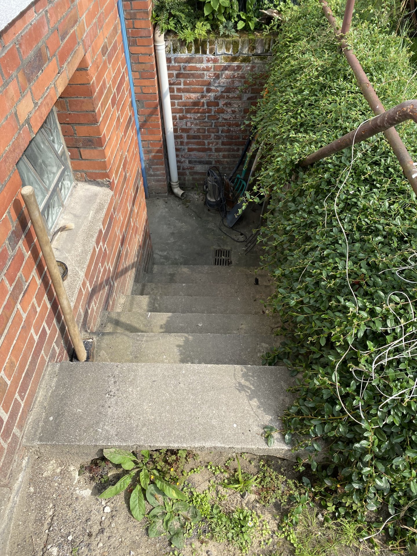

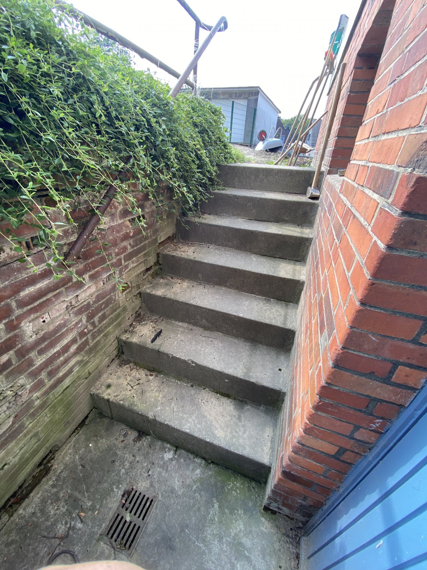

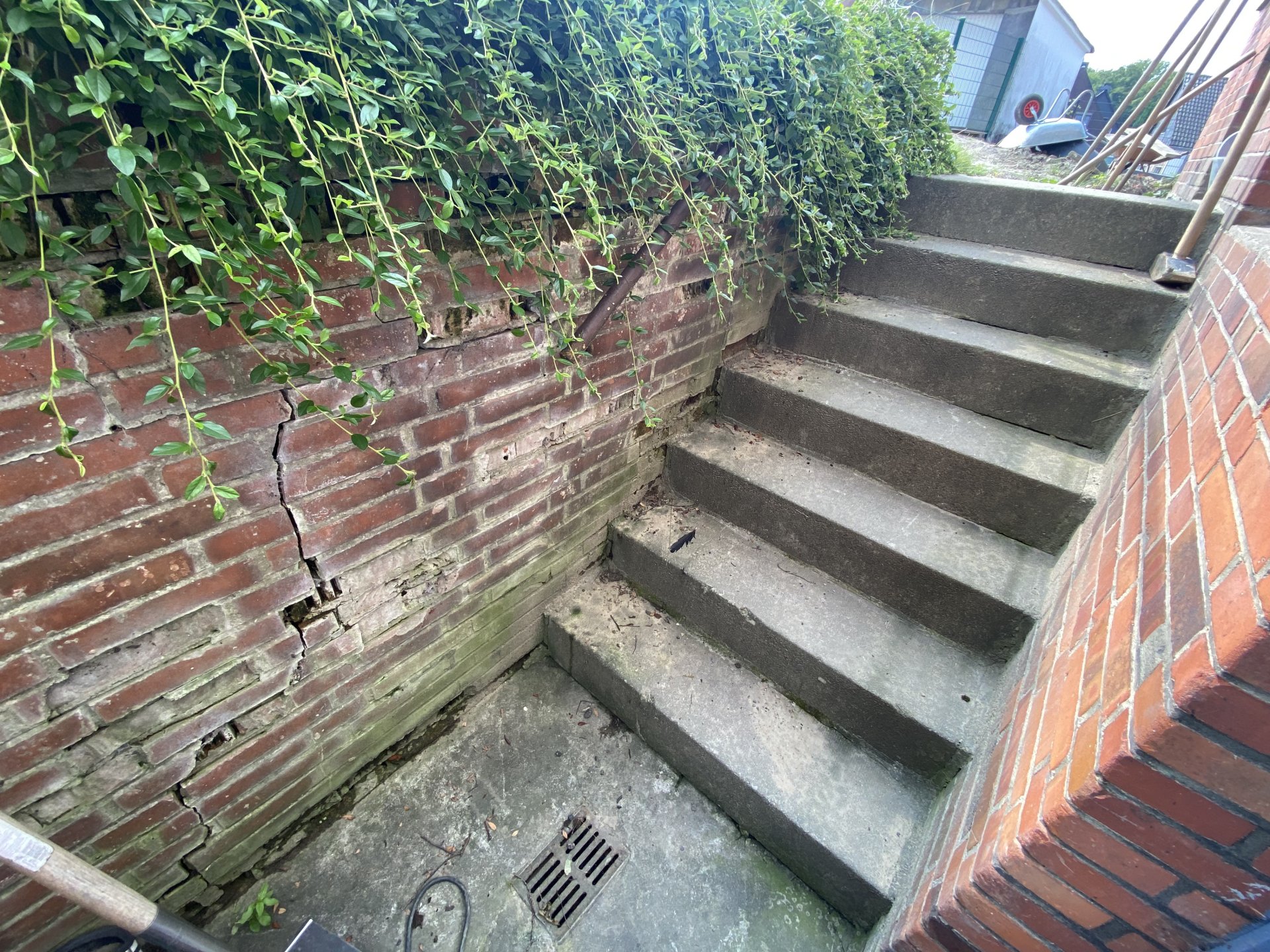

    Hallo liebe Experten
    schon meine Oma meinte zu Lebzeiten da muss mal was gemacht werden …
    - siehe Bilder-

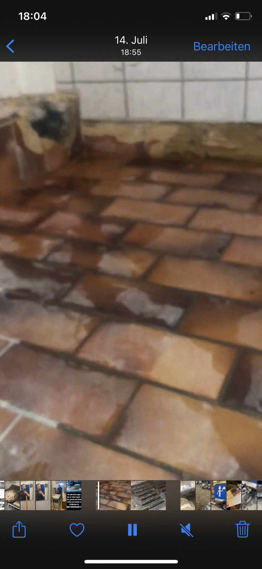

    Tendiere zu komplett neu - denn leider drückt bei Starkregen Feuchtigkeit am Übergang Mauer/Fußboden ins Innere des Kellers
    Die Wand um die Ecke wurde schon ausgeschachtet - neu mit Zement Putz verputzt und abgedichtet mit 2k bitumen dickbeschichtung
    Ich schätze unter der Treppe ist auch keine Abdichtung und von innen kann ich das Problem nicht beheben.
    Mein Plan nach Abriss:
    - Stützmauer aus Schalungssteinen (24er)
    - abdichten der Hauswand und eventuell drainage in den vorhandenen Boden Ablauf
    - Schotter als Tragschicht
    - Verschalen der Stufen nach alten Muster und ausgießen mit Beton
    - danach Belag wahlweise mit Fliesen oder Stein Teppich
    Über Tipps und Ratschläge würde ich mich sehr freuen.
    Kann den Kosten und Zeit Aufwand schwer abschätzen.
    Eventuell kennt einer auch eine Firma im Raum Recklinghausen die sowas macht.
    Danke im Voraus
