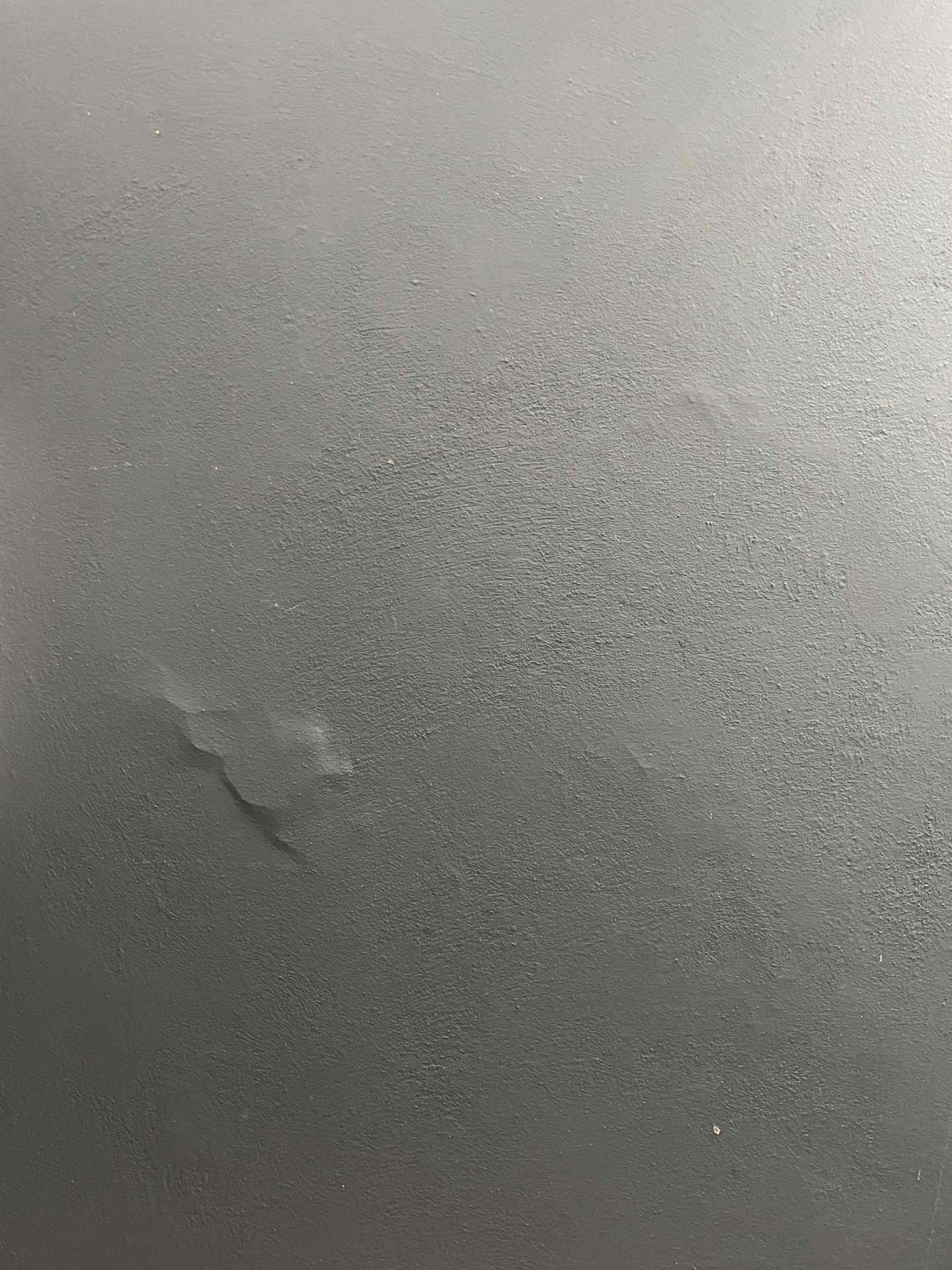

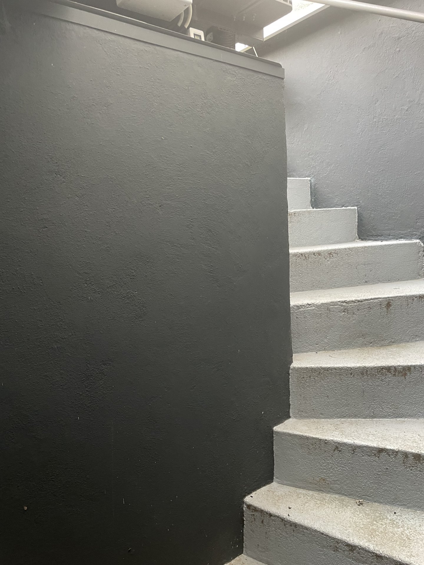

    Hallo zusammen.
    Ich habe außen am Haus diesen Treppenaufgang zum Garten. Dahinter befindest sich Erde und der Garten. Da die Wand aufblühte und sich die Farbe gelöst hat, habe ich diese komplett gereinigt, grundiert und neu gestrichen. Doch jetzt löst sich die Farbe und der Putz wieder ab. Habt ihr noch eine Idee was man machen kann? Hilft es unten ein Loch durch zu bohren das sich nicht so viel Wasser dahinter sammelt?
    Danke

    Na ohne Abdichtung von außen wird da immer Wasser durch kommen.
