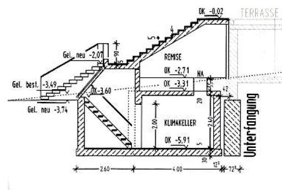

    ich fange mal an:
    Ich habe einen Klimakeller gebaut.
    Im Sommer kühl, im Winter warm.
    Gut, das Bauamt guckte auch ganz erstaunt. Waren aber irgendwie, nach der Erklärung, etwas angetan.
    Die Eingangstreppe ist links.
    Das Problem ist, dass die Treppe ungeschützt ist.
    Jetzt sieht man (rechts) einen "Notausstieg".
    Den würde ich gerne zum eigentlichen Eingang umwandeln und den Eingang von Außen verschließen.

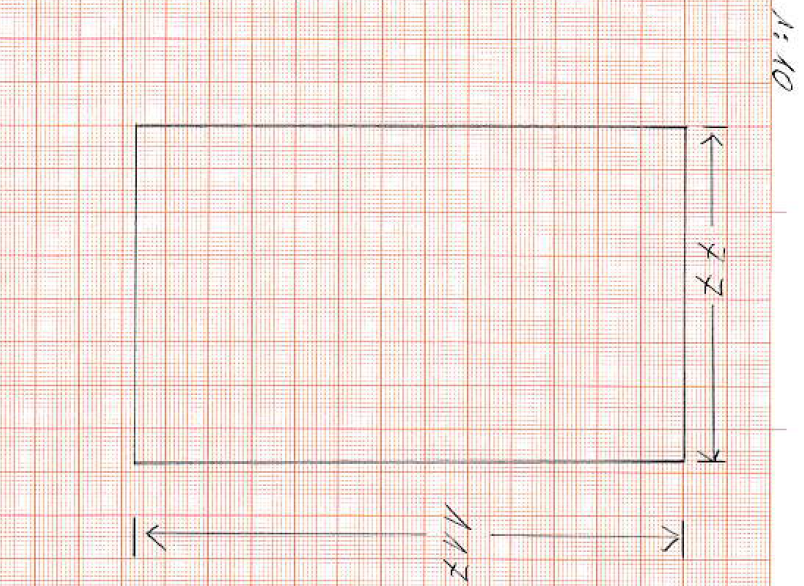

    Hier kommt die Zeichnung für den "Notausstieg".
    Von oben gesehen.
    Die Öffnung ist 77 x 117 cm.
    Dies ist zu klein.
    Ich denke, die 77cm rutschen gerade noch so durch. 80cm ist zwar das Mindestmaß, aber keiner wird wegen 3 cm groß reklamieren. Aber die 117cm passen auf keinen Fall.

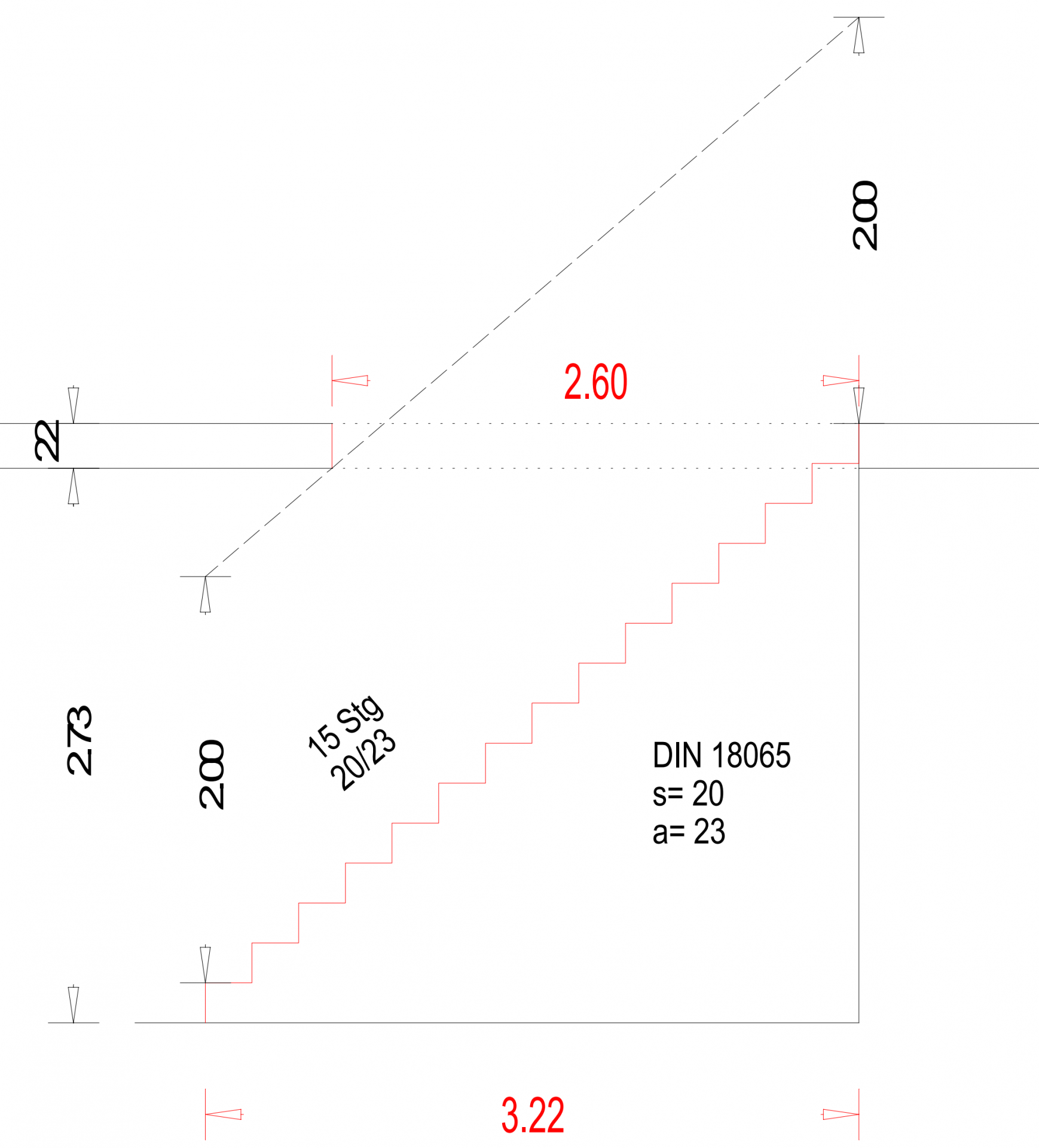

    Hier kommt die Zeichnung über die Höhe der Treppe:
    Die Höhe des Klimakellers ist also 273cm. Die Decke 22cm.
    Meine Idee ist, die Öffnung so zu vergrößern (damit keine Statikprobleme auftauchen, würde ich die Decke mit einer Stützmauer unterfangen) dass eine Treppe eingebaut werden kann (bis auf die 3 cm Breite), die das Bauamt noch als OK bezeichnen wird.
    Kann mir jemand die Maße für den Durchbruch nennen?
    Also: 77 x ???cm
    Wäre toll.
    Sicherlich gibt es dafür ein Programm.
    Stefan

    Zeichnest du eine Parallele zur Treppenlinie, so dass die gewünschte Kopffreiheit erreicht ist. Denk dran, dass der Körper üblicherweise leicht vornüber gebeugt ist und deshalb die Richtung treppab relevant ist. Dann kannst du das erforderliche Maß aus der Zeichnung ablesen.

    Ich denke aber, es gibt ein Programm, in dem die Daten eingegeben werden und ich bekomme die Maße der Öffnung exakt.
    Wenn ich es bisher richtig gelesen habe, muss die Höhe der relevanten Treppenstufe 2 Meter bis zur Deckenunterkante sein.

    So wäre das z.B. für eine notwendige Treppe in GK1 mit s/a = 20/23.
    Evtl. geht auch 21/21 (also wenn kein Aufenthaltsraum ... was ist die Nutzung überhaupt??) -> das kann man ja dann mit Dreieck und Lineal einfach selber herausbekommen.

    die Nutzung ist ein Kellerraum zum Lagern von dem, was man halt im Keller lagert.
    Kartoffeln, Zwiebeln, Obst, Möhren und natürlich Konserven.
    Die Öffnung mit 260cm ist doch mehr, als ich erhoffte. Bei 200cm wollte ich Schluss machen.
    Wenn ich die Steigung mit 21cm und den Auftritt mit 21cm annehme, komme ich mit den gewünschten 200cm Öffnung hin.
    Oder bin ich da auf dem Holzweg?

    Steigung mit 21cm und den Auftritt mit 21cm annehme, [/QUOTE]
    Dann käme ich sogar mit einer Öffnung 190 x 77 cm hin.
    Die 77cm sind gegeben und da wollte ich nicht auf 80cm erweitern.
    Aber mit den 117cm geht nicht. Also muss ich da die Länge der Öffnung vergrößern.
    Stefan
