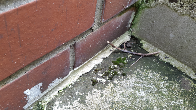

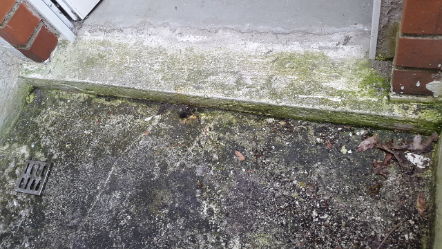

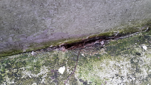

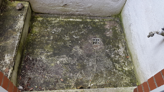

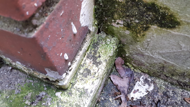

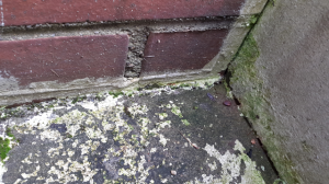

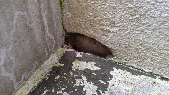

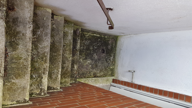

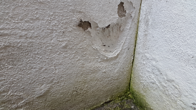

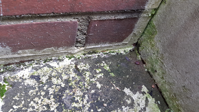

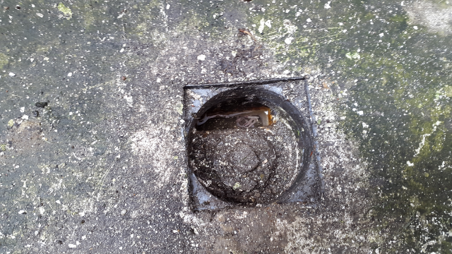

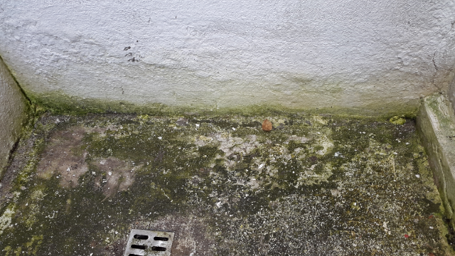

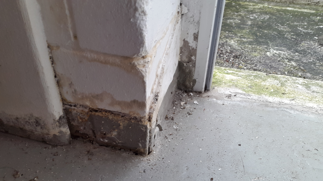

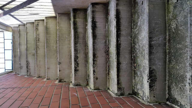

    Mein vor zwei Jahren erworbenes Haus ist mittlerweile an einigen Stellen in die Jahre gekommen (BJ 1983). Die Abdichtungen/Bereiche zwischen den Stufen und zu den Mauern der Kellertreppe hin sind zum Teil stark verwittert. Hier tritt Wasser ein. Am Bereich der Mauer zum Haus ist es mittlerweile so, dass das Wasser wohl bis zur Bodenplatte runter ist --> Schimmel im Keller und Wand feucht. Ähnliches ist an der Platte unten am Eingang zum Haus der Fall. Der Abgang ist nicht überdacht, d.h. bei Regen kann Einiges die Treppe runterkommen.
    Meine Frage ist, wie ich das Ganze am besten saniere. Ich würde die Zwischenräume der Treppe und zur Seite komplett entfernen, säubern und erneuern (aber welches Material ist hier das Geeignete?) Zudem besteht die Frage der Putzerneuerung (wie weit bzw. hoch sollte diese gemacht werden, welches ist hier das Material der Wahl)? Wie sollte ich an der Platte zu Kellereingang verfahren? Hier stand auch schon einmal Wasser. Der Ablauf ist innen mit einer Art Schieber versehen. Macht eine Abdichtung mit Flüssigkunststoff Sinn? Oder sind anderen Beschichtungen sinnvoll?

  3. #3 Fabian Weber, 15.04.2018
    16.587
    6.621

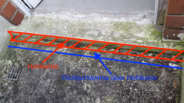

    Hallo ich würde die Fugen zwischen Klinkerwand und Treppenstufen mit einer kleinen Hohlkehle 2x2 cm aus Mörtel überziehen und mit einer flexiblen Dichtschlämme (z.B. PCI) jeweils auf beiden Schenkeln 5cm überziehen. Den Putz würde ich soweit abschlagen, wie er halt bröselig ist, mindestens aber bis Höhe Türschwelle und dann einen Sockelputz nehmen. Danach auch hier eine Hohlkehle und dann bis zur ersten Stufe bzw. Türschwelle abdichten (am besten die sind gleich hoch), da hier ja auch mal das Wasser stehen kann wenn der Abfluss verstopft ist. Zum Schluss würde ich um die Abdichtung zu schützen, mir unten einen Gitterrost auf Stelzlager (mit Stückchen Bautenschutzmatte unter den Füßen) anfertigen lassen. Der Gitterrost ist dann am besten so hoch wie bisher die erste Stufe, damit man nicht stolpert.
    Das sollte dann hoffentlich die nächsten 30 Jahre halten.
    grüße fabian

    @Fabian: Deine Ausführungen zum Bereich des Sockels habe ich noch nicht ganz verstanden. Es ist so, dass der Sockel zur Tür hin weitaus geringer (6,5 cm) ist als die Höhe der ersten Stufe (20cm). Meinst du im gesamten Bereich des Sockels ebenfalls eine Hohlkehle in der Höhe bis zum Sockel (6,5cm) anlegen? Und dann Dichtschlämme drüber? Oder habe ich das falsch verstanden? Sollte ich den ganzen Sockel mit der Dichtschlämme "behandeln"? Was hälst du von flexiblen Dichtstoffen anstatt Mörtel?
    @simon 84: Mit der Überdachung ist es leider nicht so einfach. Ich habe direkt über dem Eingang/der Treppe ein bodentiefes Fenster. Der gegenüberliegende Sockel liegt höher als das Fenster auf der anderen Seite. Da wüsste ich nicht, wie ich dort "vernünftig" ein Dach dransetzen sollte. Oder ich müsste es sehr hoch setzen. Dann würde der Schlagregen auch wieder an die Wand kommmen können.
    Anbei noch ein paar mehr Fotos.

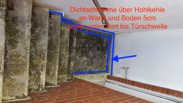

  6. #6 Fabian Weber, 17.04.2018
    16.587
    6.621
    so würde ich es machen, also auch an der Klinkerwand, da war ich nur zu faul zum zeichnen :) (siehe Bilder).
    PCI ist doch eine Flexible Dichtschlämme
    grüße fabian

    Beim Sockelputz muss die Wand ordentlich von losem Material gesäubert sein, Spritzbewurf solltest Du schon machen.
    Für den Hohlkehle würde ich z.B. Weber Hohlkehlspachtel nehmen, aber da hast Du einfach die Qual der Wahl. PCI Repament kenn ich jetzt nicht, aber stimmt schon, dass im System bleiben auch sinnvoll ist. Ruf doch bei PCI einfach an, die sagen Dir dann schon welchen Du nehmen musst.
