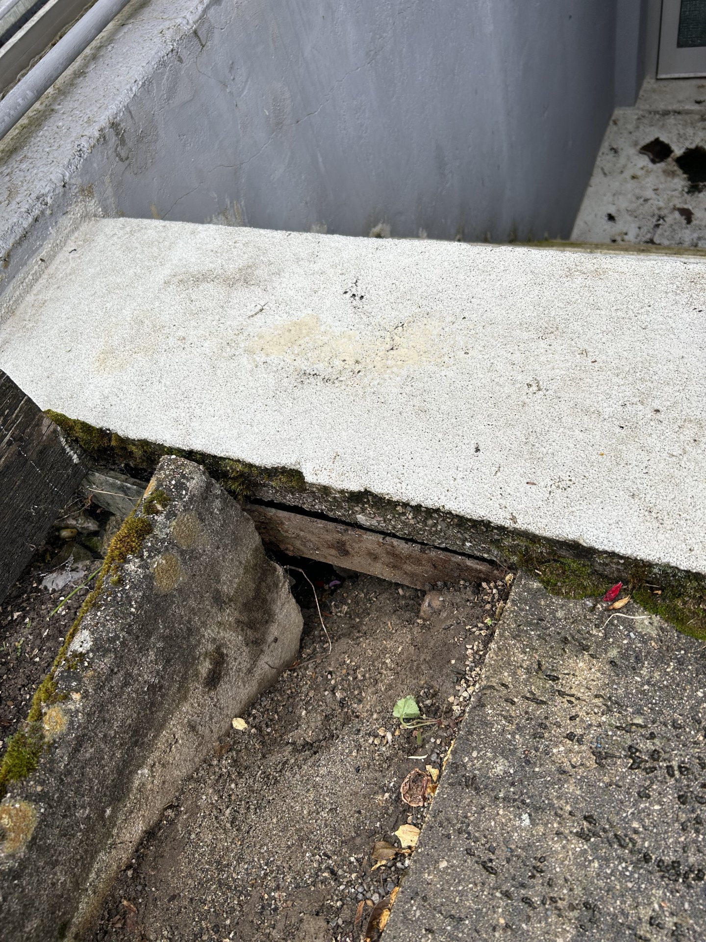

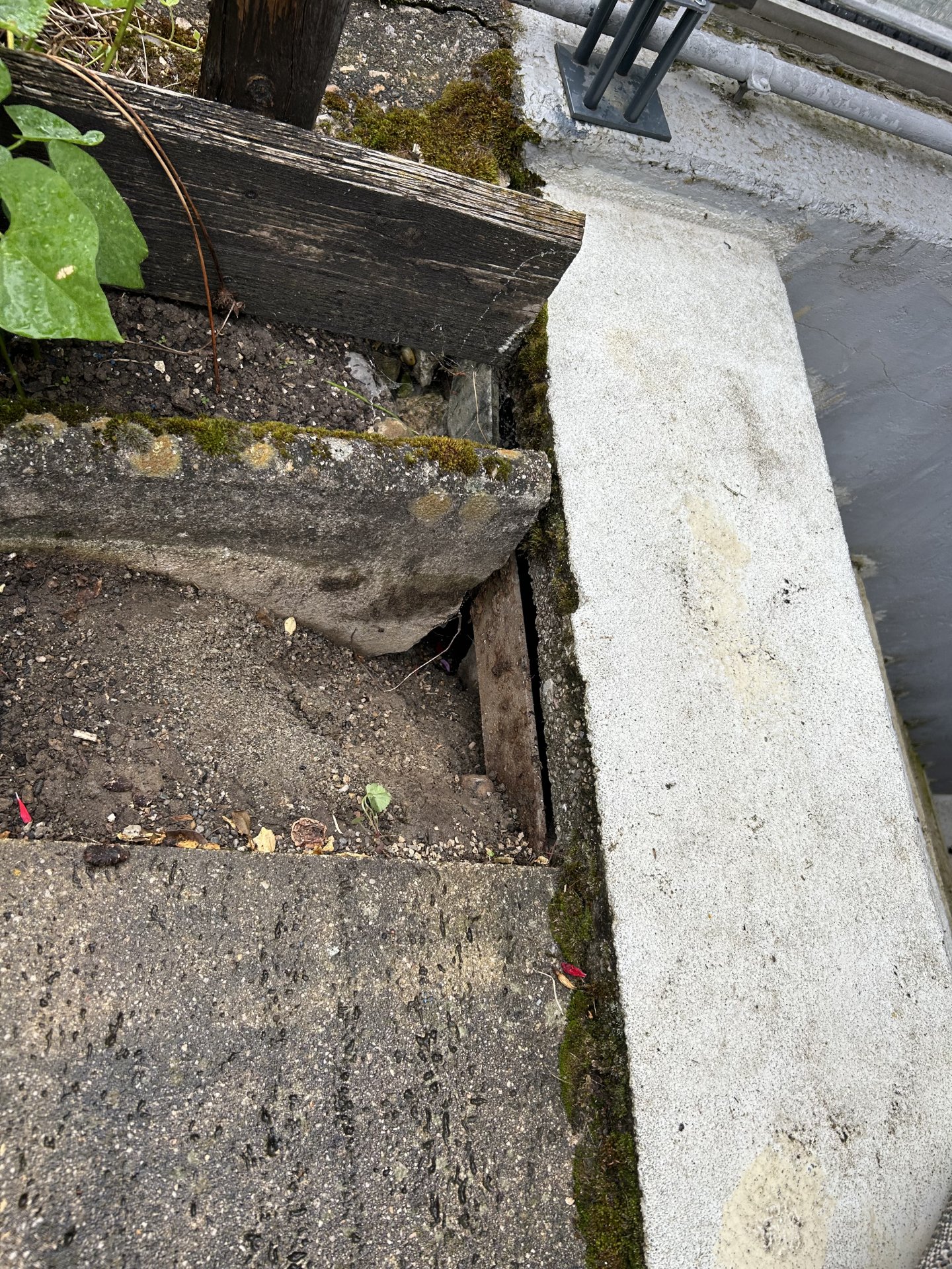

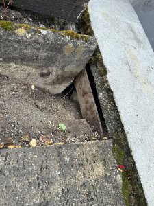

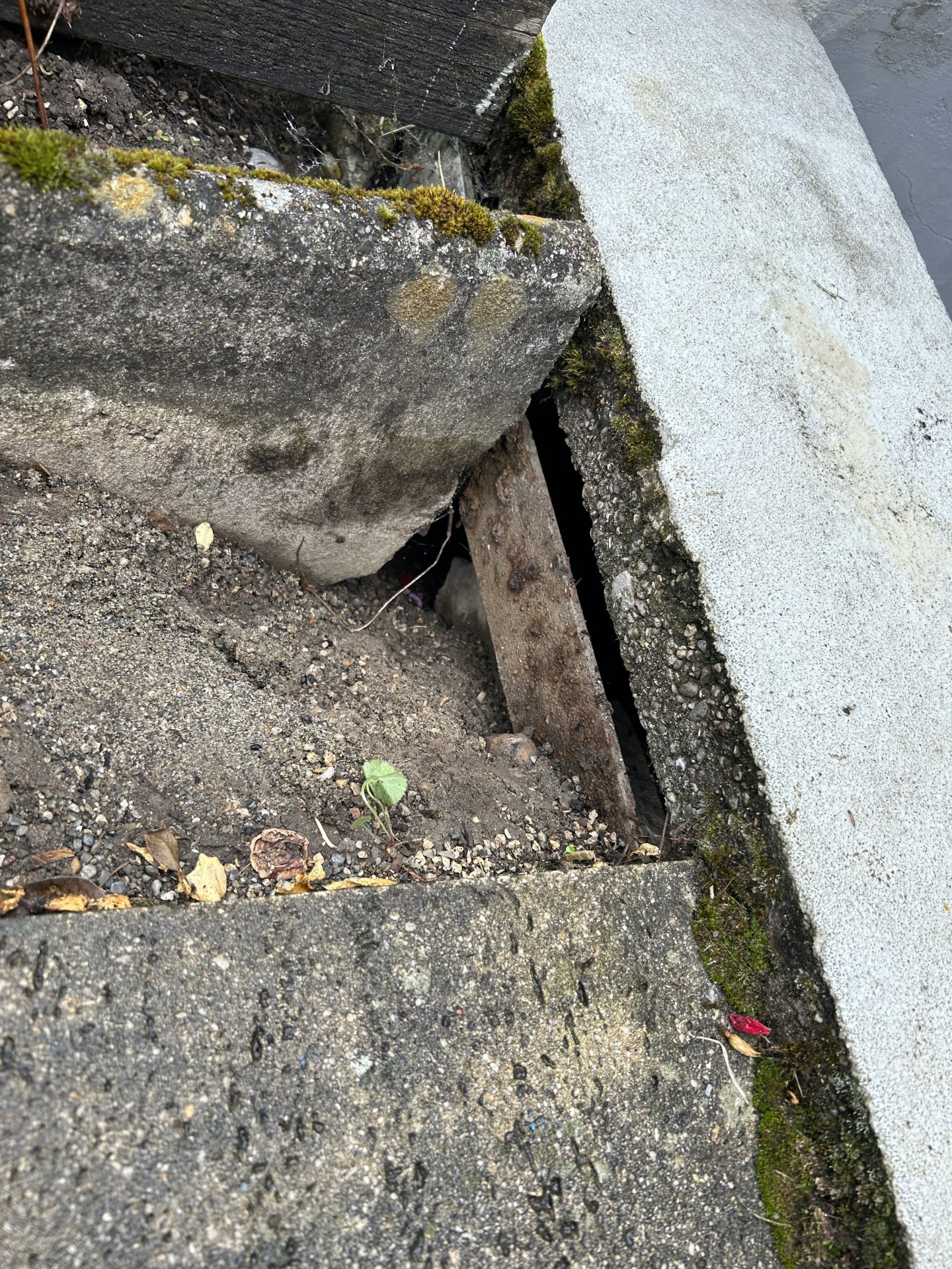

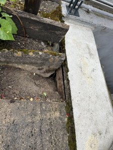

    Habe ein Reihenhaus, leider durch den letzten Regenfälle wurde das Kellertreppe unterspült, wie kann ich es wieder auffüllen bzw. mit welchen Material ?
    Danke im Voraus

    Ich darf hier ja nicht mehr lustig sein, daher empfehle ich statt Nudeln einfach Bausand. Den kann man entweder gut stopfen oder mit Wasser einschlämmen. Alternativ kannst du auch alles mit Donau / Lech / Rhein Flusskies auffüllen, den muss man nicht verdichten, ist aber nicht ganz so Hohlraumfüllend. Vorher natürlich den ganzen Kram weg. Dann ordentlichen Unterbau mit 0/32 und Verlegesplitt für das Pflaster / Platten.

    Danke Dir, werde mal die Sachen besorgen .
