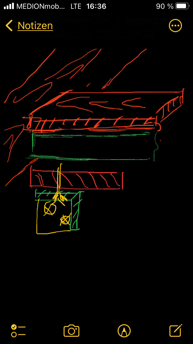

    Also..Ein winkeleisen evtl 80x80 x 8 mm am Ende mit einer Platte versehen. 2 Löcher für Schlüssel schrauben. Da auf jeder Seite.
    Mut Abstand von der Vorderkannte von unten an der Tritt Stufe festschrauben. ebenso an den Wangen.
    Was haltet ihr davon?
    Der Arbeits Aufwand muss gering sein. Alles verzinkt oder mit rostschutzfarbe gestrichen.

    Schraub halt von unten Rispenband auf die Wangen und je zwei auf die Stufen. Dann hast die Zugspannung im Eisen und wenn das Holz den Druck nicht mehr aushält, oder die Schrauben nicht mehr halten, dann ist da eh nix mehr zu retten…

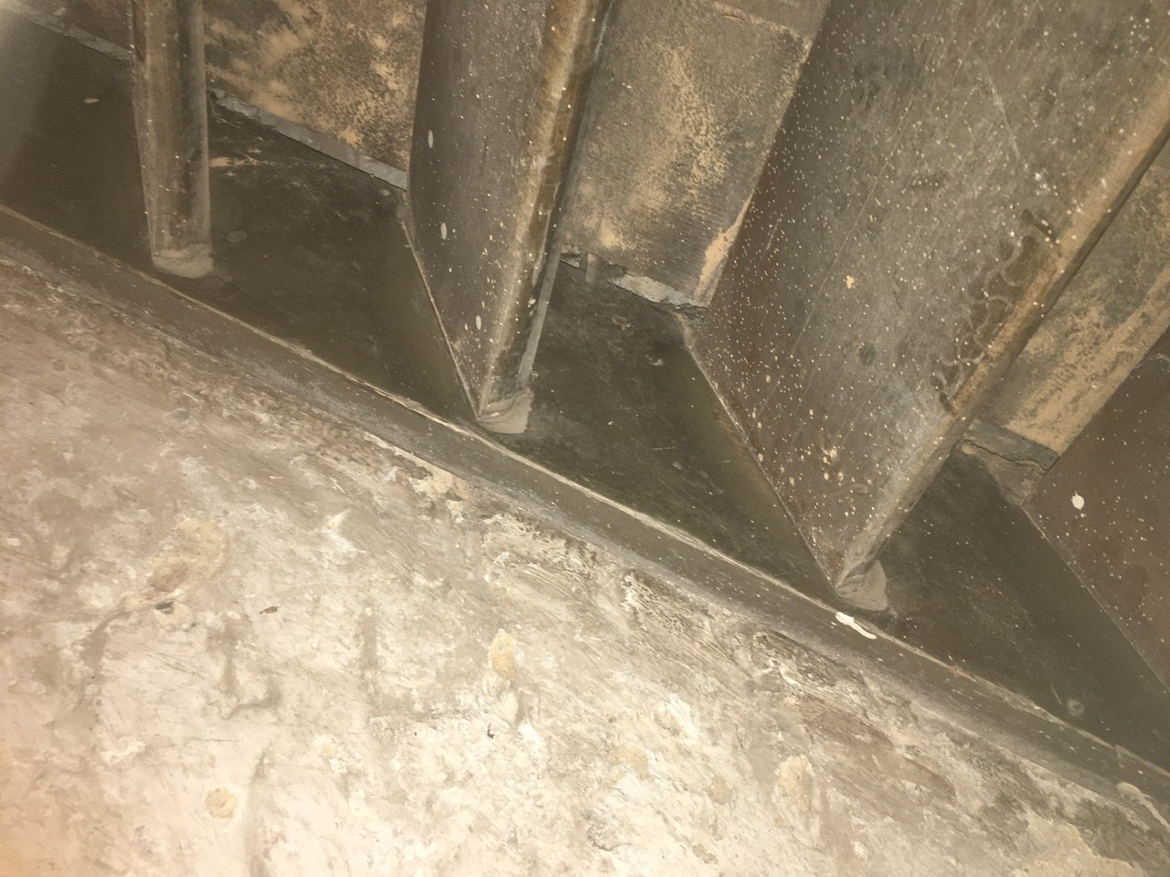

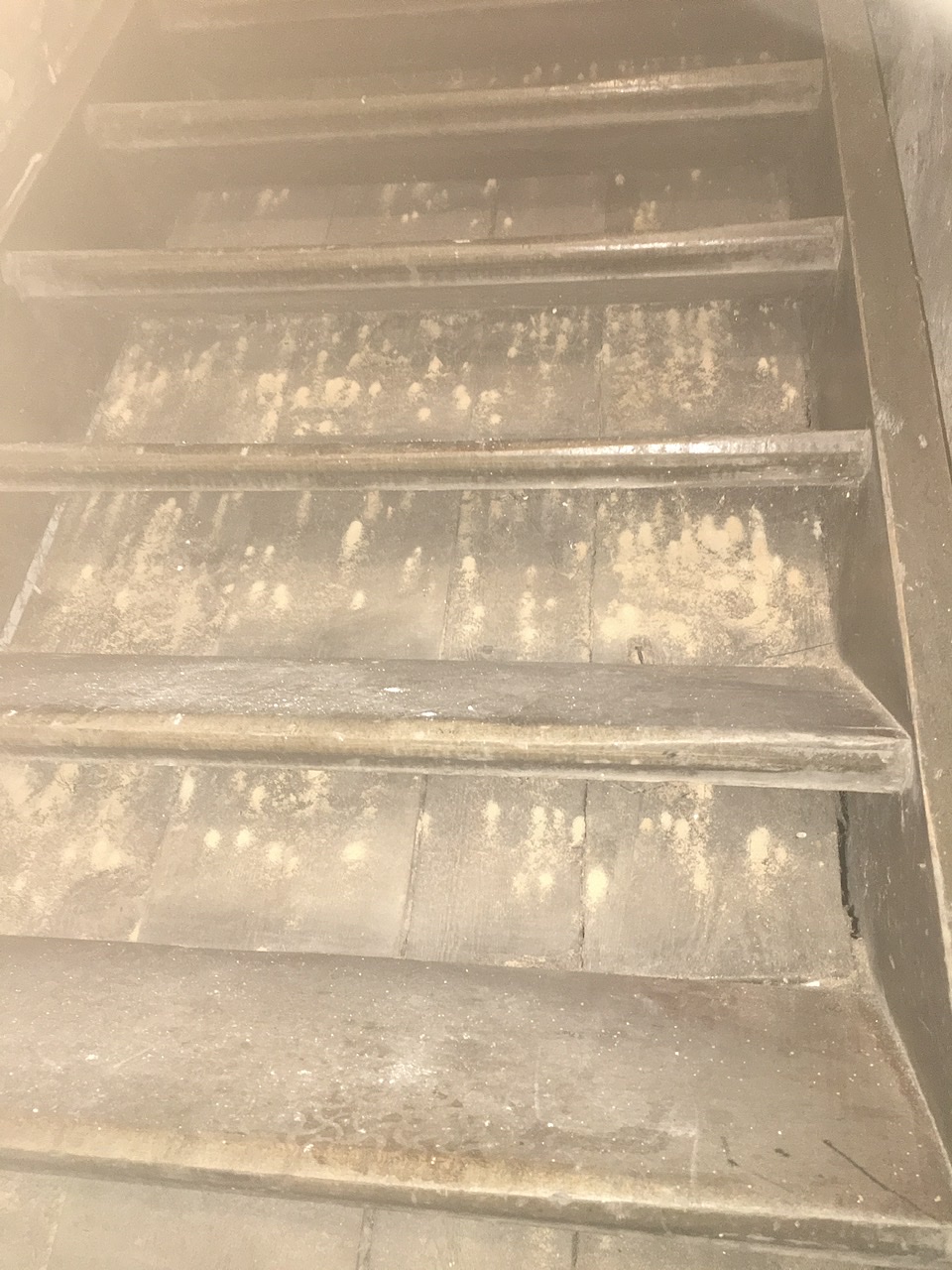

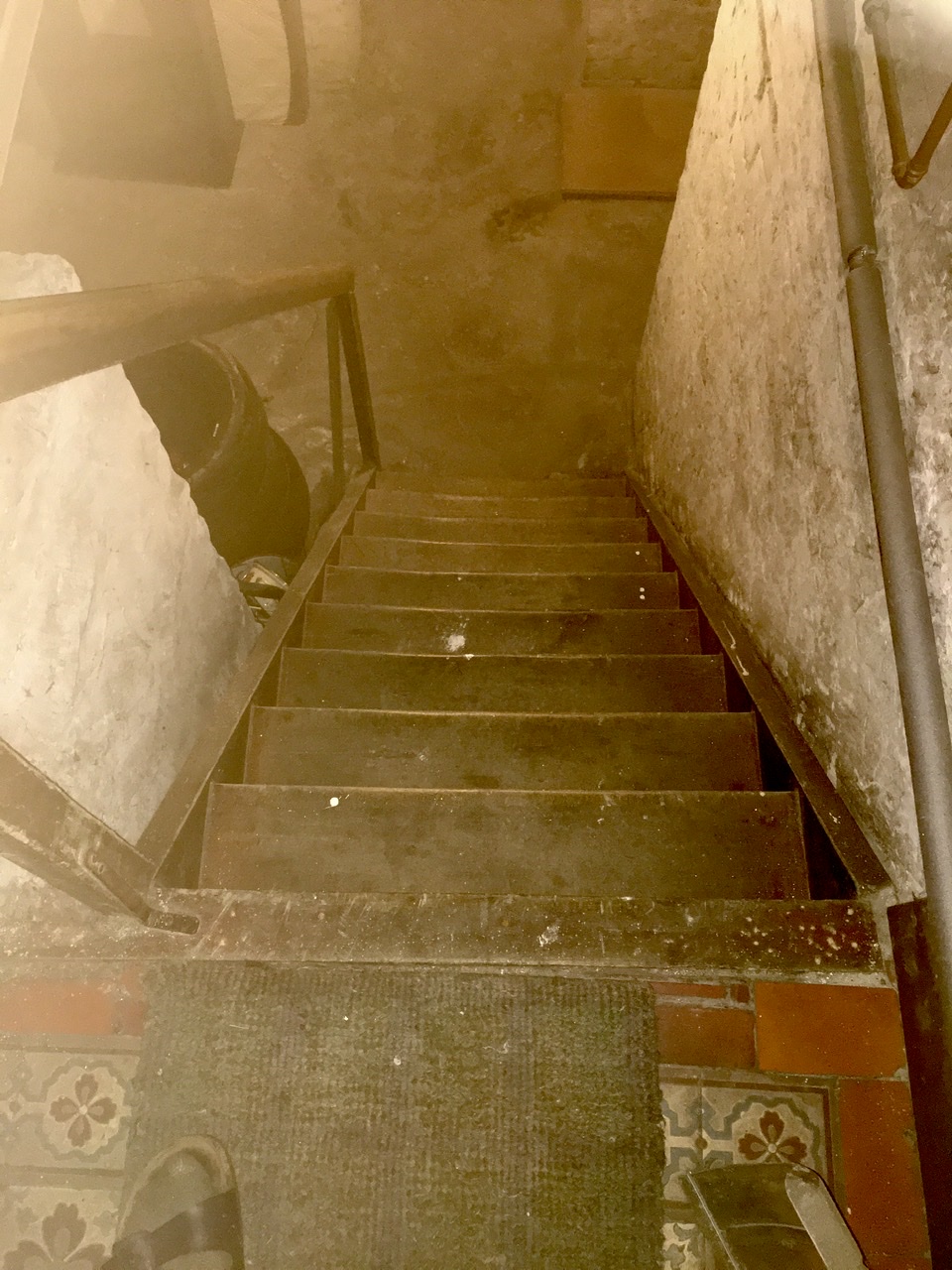

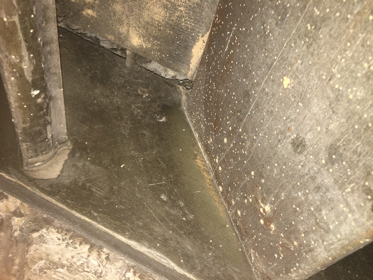

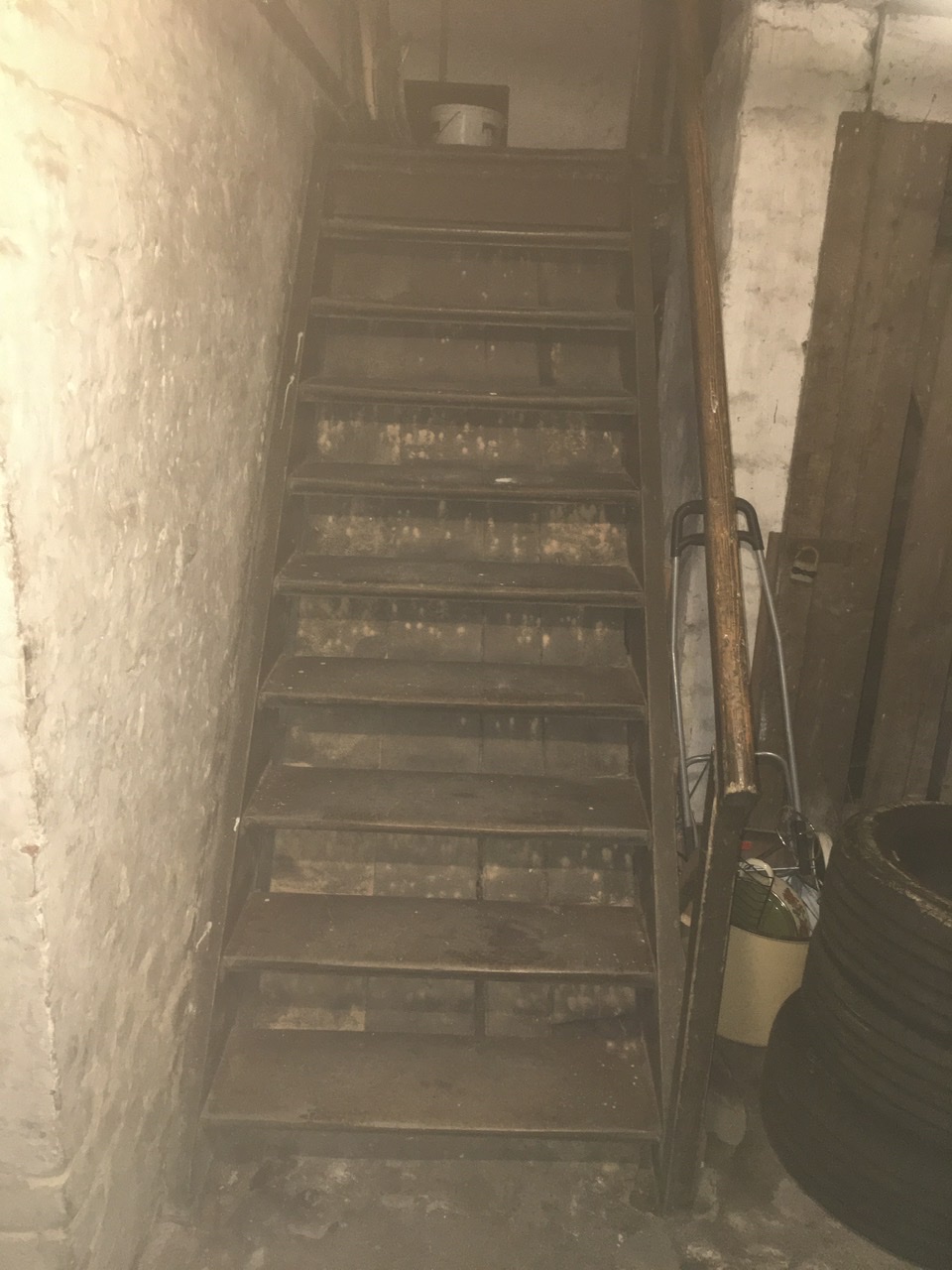

    Hier mal ein paar Fotos...

    Deine Wangen sind ja linear, da kannst ja ohne Probleme etwas aufdoppeln bzw unterziehen, Stufen unterseitig auch kein Problem.
    Wobei ich hier keine Stahleinbauteile nehmen würde, Holz -PU Leim -verschraubt fertig.
    Musst halt sehr genau zusägen und die Treppenflächen wo verklebt wird anschleifen.

    Das Mehl sieht einigermaßen „frisch“ aus, also halt nicht als sein es aus den 1960ern… Kehr es sauber weg, saug die Löcher ab und beobachte mal ein Jahr lang ob da neues Mehl dazu kommt…

    Nein, schon so wie auf deinen 'Comic' aber ohne Winkel etc .
    Du kannst das alles in Holz ausführen, das Holz unter der Trittstufe musst halt mit Fase versehen, das es bis hinten anliegt Tritt/Setzstufe.
    Verleimt mit PU und Verschraubt langt vollkommen
    Ich hatte schon Objekte in der Denkmalerhaltung, wobei hier vom kompletten Ausbau und der Aufarbeitung bis zur anteiligen Verstärkung alles dabei war, ob du noch ein Holzschutzmittel brauchst ...gute Frage
