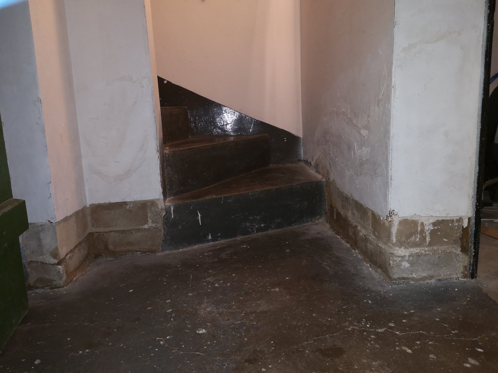

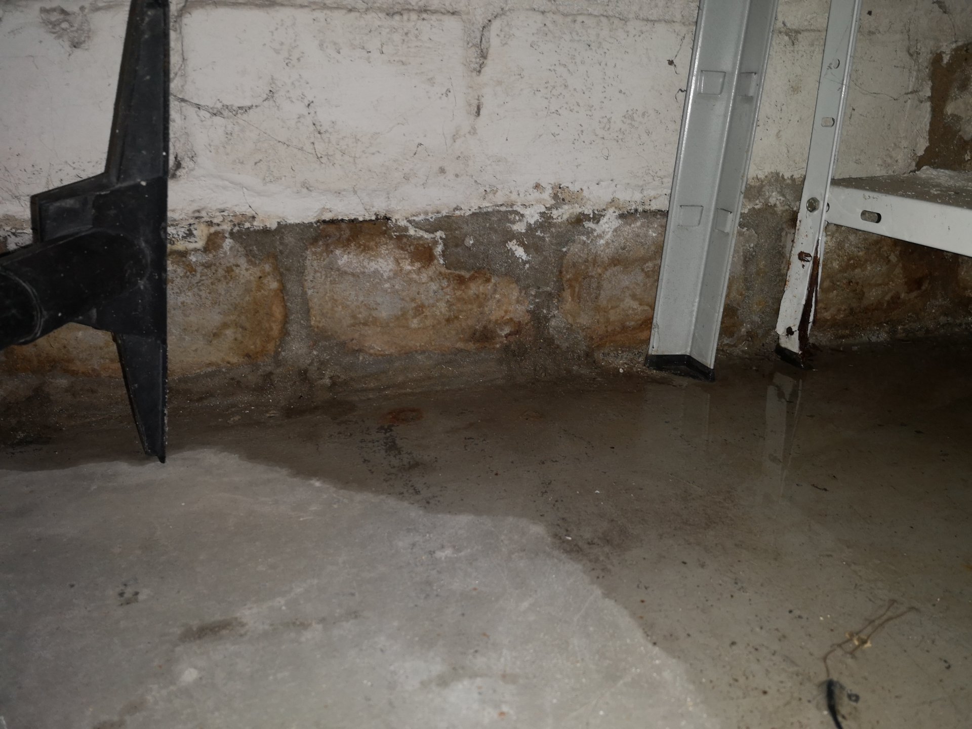

    wir haben 2017 ein Haus gekauft, wo sich im Nachhinein rausgestellt hat, dass der Keller leider undicht ist.
    Wir wollen den Keller nachher als Arbeits- und Hobbyraum nutzen.
    Nun habe ich in den vergangenen Monaten von ein paar Firmen verschiedenste Aussagen und Kosten mitgeteilt bekommen und bin verunsichert was der richtige Weg ist.

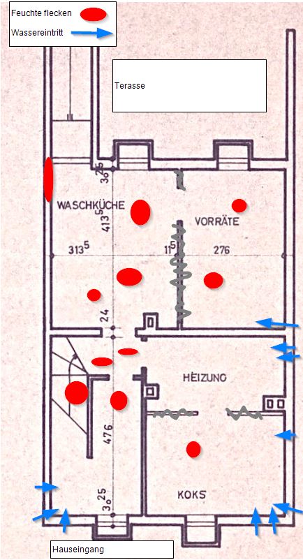

    Ein paar Angaben zum:
    Haus/Keller:
    · Baujahr 1963
    · Reihenmittelhaus
    · Alle Häuser in der Reihe, haben eine durchgehende Bodenplatte
    · Jedes Haus hat zum Nachbarn seine eigene Hauswand (somit Hohlraum zwischen den Häusern)
    · Verbunds Estrich
    · Wände aus Kalksandsteinen (ausgenommen Kaminschacht)
    · Halbwegs intakte Horizontalsperre (Teerpappe beim letzten Stein)
    Schaden:

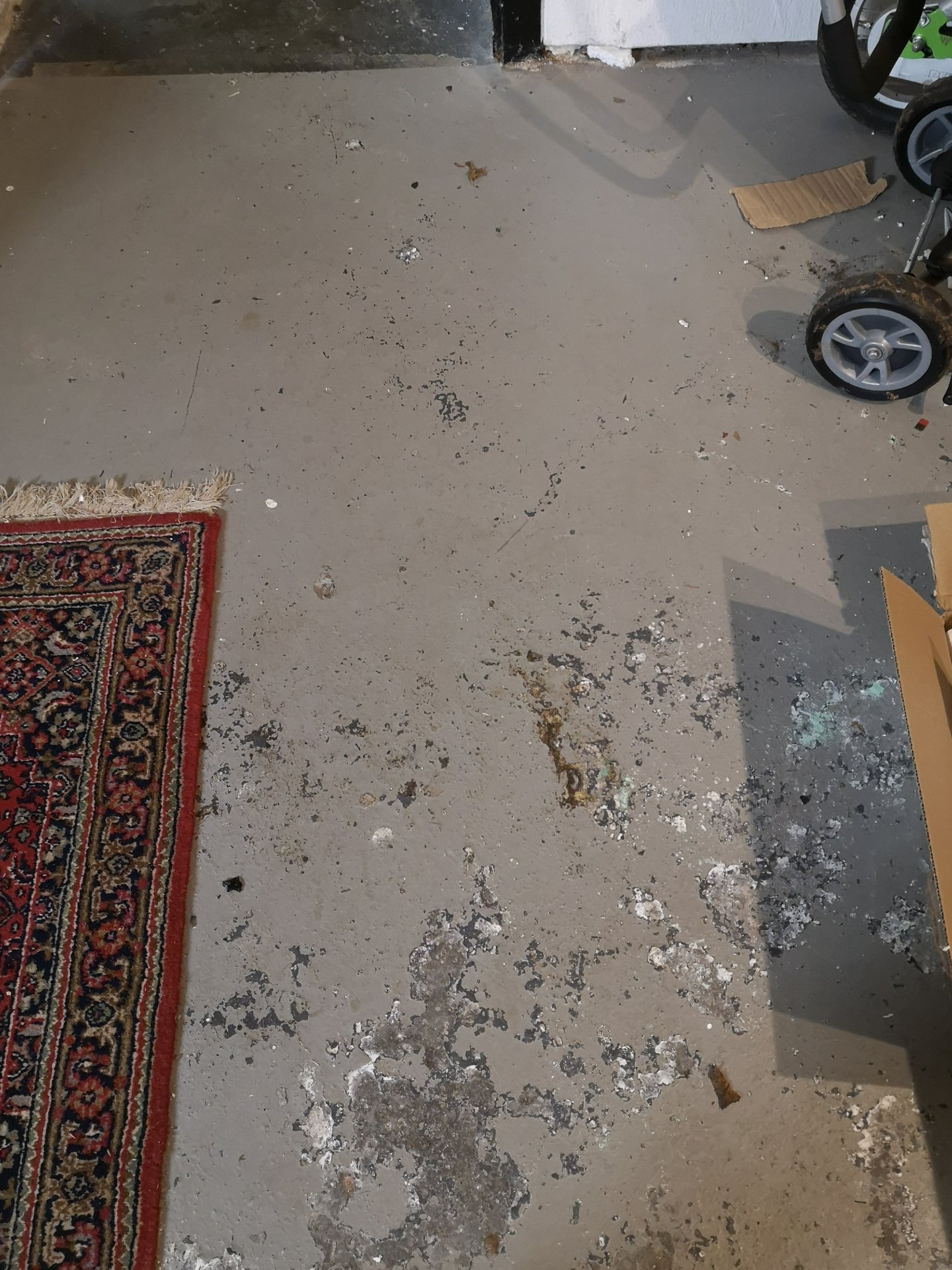

    · Wasser tritt durch die Fugen am letzten Stein über dem Estrich ein (teilweise große Pfützen, die ich aktuell mit dem Nassauger bearbeite)
    · Feuchte flecken überall im Keller auf dem Boden
    · Salzausblühungen oberhalb des letzten Steins, wo Putz an der Wand ist
    · Schimmelbildung ist noch keine zu erkennen, es riecht nicht muffig
    · Wasser kommt immer bei Regen rein

    Anbei noch Bilder der Feuchtigkeit und ein Plan mit eingezeichnetem Schaden (rot - Flecken / blau -Wassereintritt / grau – Wand gibt es nicht mehr)

    Hallo Rolf
    Zuerst sollte die Dachentwässerung überprüft werden-
    oft wurden Fallrohre nur in ein Schotterbett in der Nähe vom Haus abgeleitet.
    Evt sind alte Tonrohre undicht oder gebrochen.
    Sägeverfahren sind absolut sinnlos,schädlich und viel zu teuer, da dies ausschließlich aufsteigende Feuchtigkeit verhindert, die bei dir aber nicht vorliegt.
    Wenn Injektionen würden bei dir ggf nur Schleierinjektionen sinnvoll sein- je nach Befund- über die gesamte Fläche. Innenabdichtung ist viel günstiger.
    Kann die Feuchtigkeit auf dem Estrich von ablaufendem Wasser primär aus der Wand kommen?
    Wenn das die Ursache ist hilft die Herstellung einer dichten Hohlkehle,
    während die Estricherneuerung sinnlos wäre.
    Wenn sichtbare Löcher existieren durch die Wasser eindringt
    sollten die zuerst verschlossen werden- danach beobachten.
    Am sinnvollsten zuerst den Sockel bis über die sichtbare Steinschicht abdichten,
    dann Ergebnis beurteilen und ggf die Wand innenseitig bis ca 30 cm über Geländeniveau abdichten- von außen den Spritzwasserbereich abdichten und Oberflächenwasser ableiten.
    In der Nähe von Bonn habe ich noch MB 2K, was für solche Innenabdichtungen verwendet wird. Bei Interesse kann ich dir zeigen wie die Arbeiten selbst ausgeführt werden können.
    Foto von außen wäre sinnvoll- ggf per email.
    Schreib doch was die anderen Betriebe vorschlagen und zu welchen Kosten

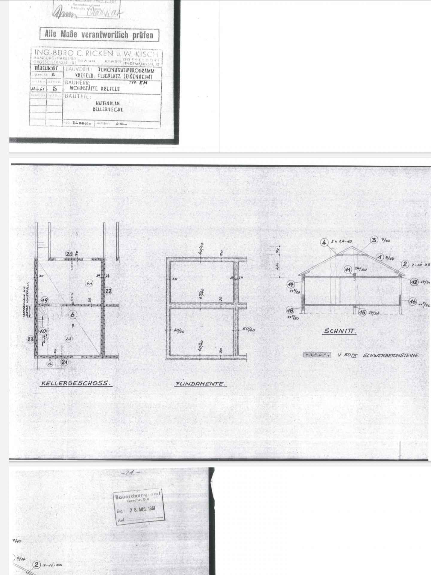

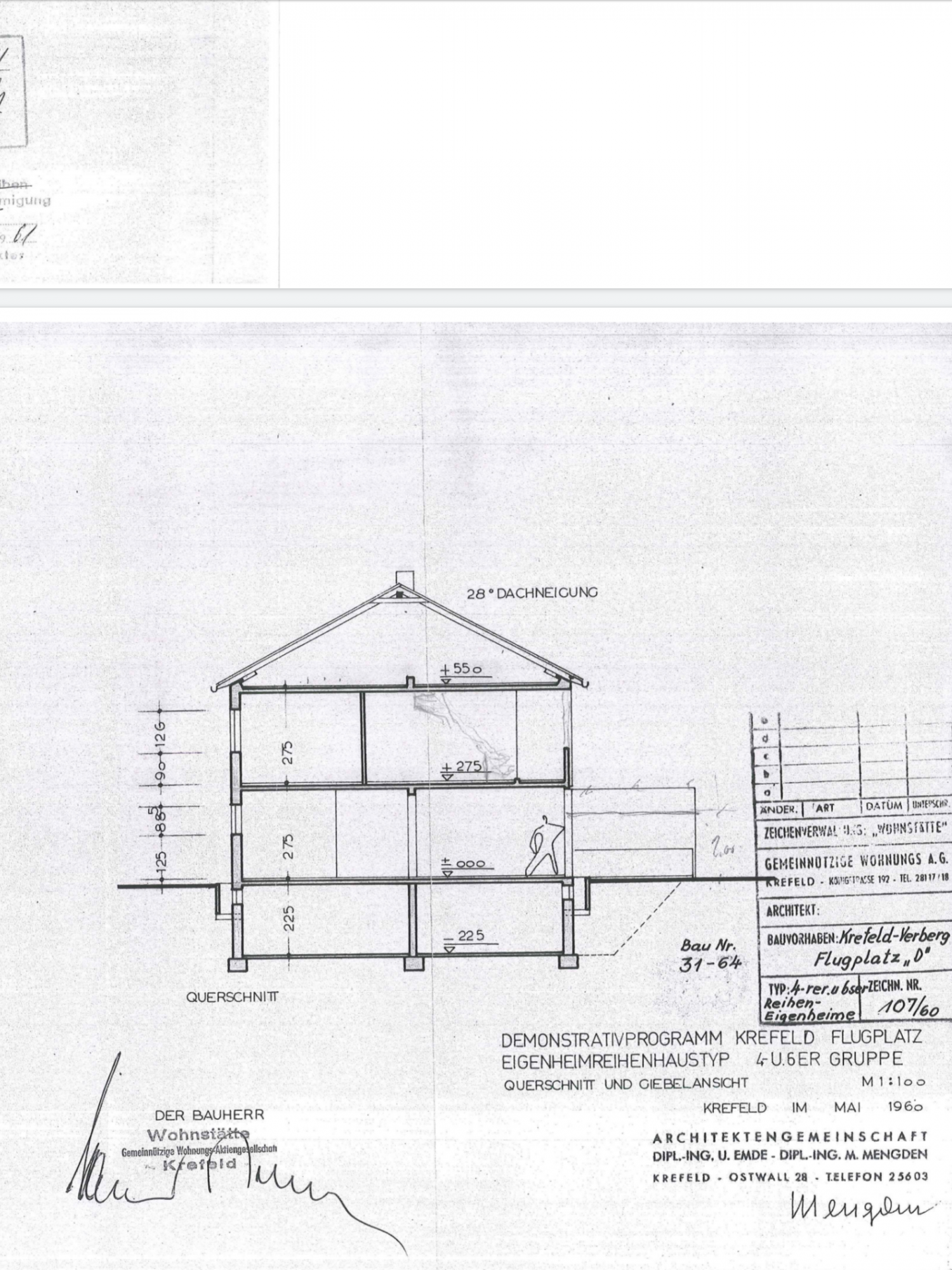

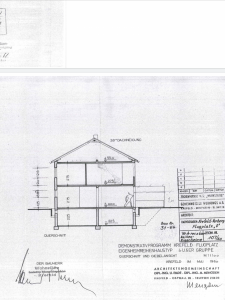

    Bitte stell einmal den Querschnitt des Bauplanes ein.
    In den sechzigern sind durchgehende Bodenplatten sehr selten.
    Du meinst sicherlich 3 cm Sperrputz.
    Fall der Anbieter wirklich nur 14 T Euro verlangt für alle Wände, würde ich mir den mal genauer anschauen.
    Ist für Entfernung "Estrich und Wiedereinbringung" auf der gesamten Fläche eher zu günstig.
    und MB2K braucht man nur für den Boden.
    An den Wänden können andere - ebenso geeignete Materialien eingesetzt werden.

    Kleiner Nachtrag, der Trockenleger heute meinte dass ich prüfen soll, ob ich überhaupt eine Bodenplatte habe, oder ob es ein streifenfundament ist. Er würde bei streifenfundament alle Wände innen und außen mit Harz verpressen. Angebot folgt noch.
    Ich befürchte fast (soweit ich als Laie Baupläne lesen kann) das ich gar keine durchgängige Bodenplatte habe. Hab mal zwei Bilder angehangen.

    Bodenplatten sind mir bei 60 Jahre Bauten noch nicht untergekommen-
    ich vermute Streifenfundament mit dickerem Kellerestrich.
    Die üblichen Trockenlegungsangebote werden für die geplante Nutzung sinnlos und viel zu teuer sein.

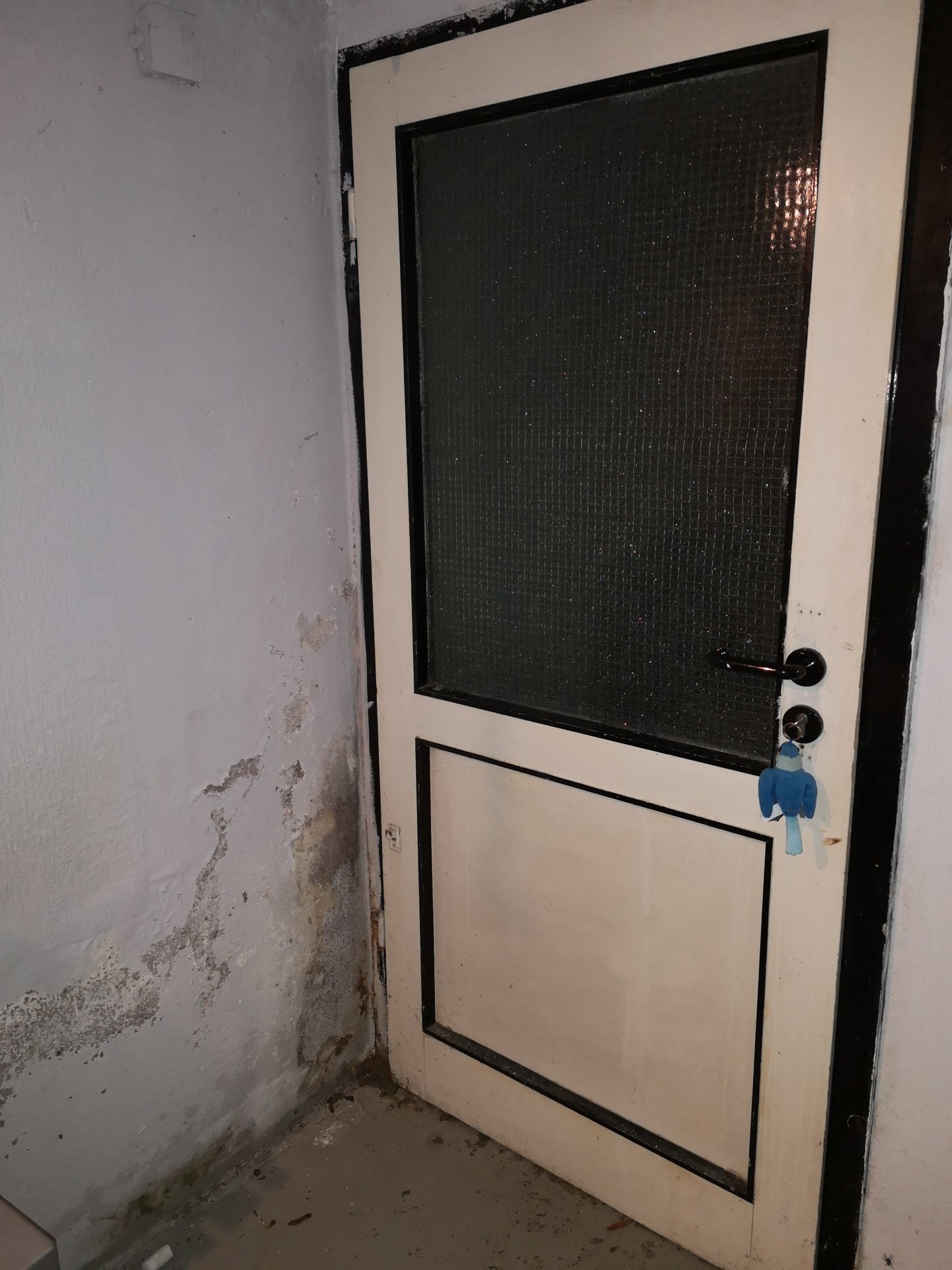

    Ist das nicht unter Punkt 1.4.1 (Wand und Bodenfläche mehrlagig Kösters NB1) in seinem Angebot in Verbindung mit 1.7 (Verbundsestrich herstellen) abgedeckt?
    Beim gestrigen Besucht meinte der Herr, dass die Terpappe über dem ersten Stein (gemessen an den freigelegten Steinen auf dem Bild: IMG_20200224_214945.jpg) hin ist und auch da drüber feucht sei.
    Und beim Bild mit der Türe zeiht die Feuchtigkeit doch auch durch, oder?

    Wie kann ein Anbieter feststellen, ob die Horizontale Feuchtigkeitssperre defekt ist?
    diese befindet sich auch bei euch vermutlich (unkontrollierbar) im Mauerwerk.
    Frag nach wie die zu dieser Auffassung gekommen sind.
    Allenfalls ein überstehender Teil kann beurteilt werden-
    insofern ist Angebot A sicher am seriösesten.
    Den Boden sollte er ebenfalls mit dem MB 2K abdichten, da dies flexibel und bei 5 mm Schichtdicke
    bis 3 mm rißüberbrückend ist.

    Hallo Rolf, könnte es auch sein, dass die Abdichtung der Kellertüre undicht ist oder evtl. fehlt?
    Außerdem wäre es interessant wie viel Wasser eindringt und auch wie oft.
    Welche Messungen der Temperatur und Feuchte im Keller gibt es?
    Ich schlage vor Sie lesen sich erstmal auf meiner Homepage auf der Seite "Aktuell" ein, bevor Sie hier viel Geld sinnlos ausgeben.
