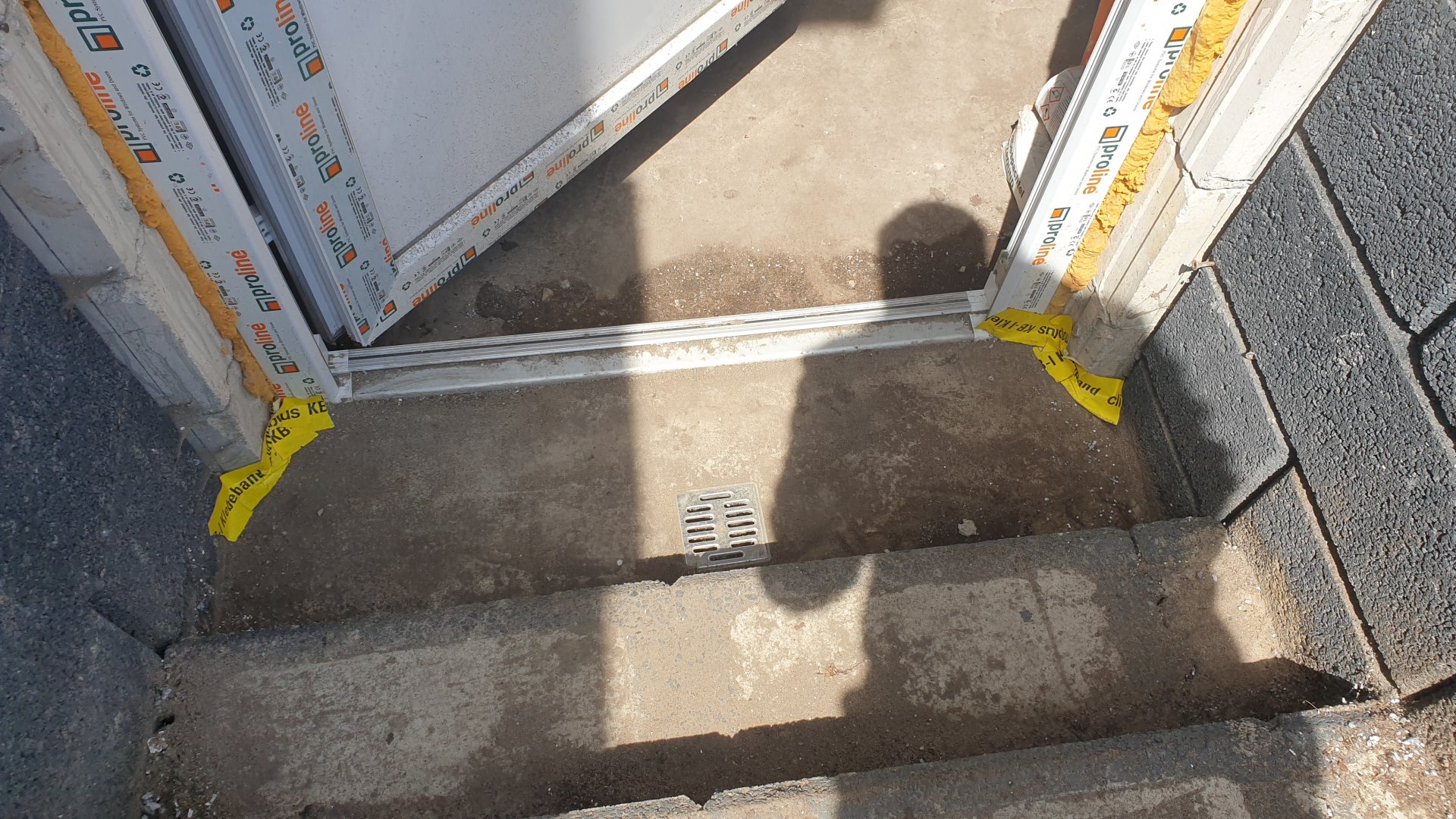

    bei unserem neuen Anbau mit Keller ist der Übergang zur Kellertür undicht. Wasser kann zwar ablaufen über den Schacht, aber wenn der Regen seitlich kommt und extrem viel regnet kommt Wasser in den Keller.
    Wie kann ich die Stelle zwischen Beton und Kellerrahmen abdichten? Geht hier Dichtbeschichtung oder spezielles Silikon?
    Anbei ein Foto.
    Danke vorab und Gruß
    Mike

    Estrich vor der Tür nochmal rausstemmen und dann unten und seitlich mit Epdm-Bahn abdichten.
    Danach den Estrich wieder rein und seitlich verputzen inkl. Schlagregendichtung.

    Danke für die Antwort. Wäre ein dünnes EPDM-Dichtungsband als Alternative auch möglich? Oder vielleicht EPDM-Kleber?

    Das hier zum Beispiel und ne Tube Kleber dazu.
    Dann musst Du aber noch eine Schwelle aus Blech zum Schutz drübermachen.
    Besser wäre es den Estrich außen nochmal wegzustemmen und auf den Rohbau zu dichten.
