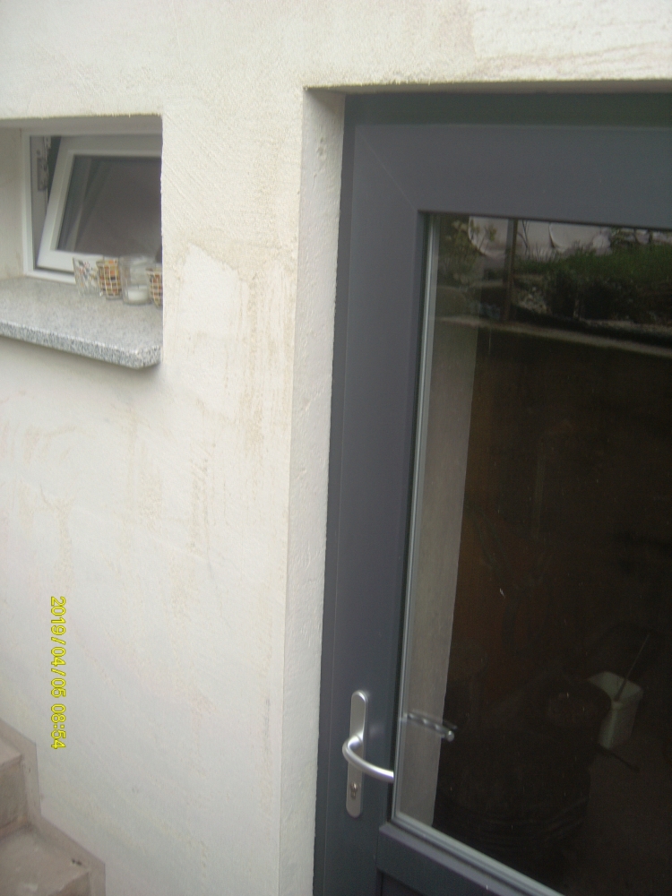

    Gute Tag Forumsgemeinschaft,
    leider muss ich Euch wieder belästigen.

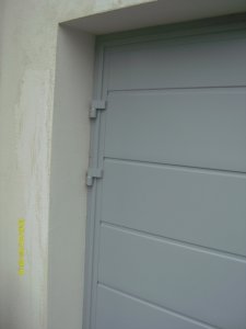

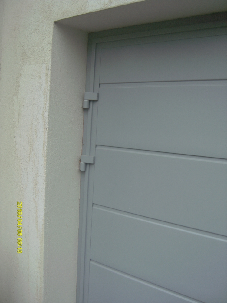

    Bei unserer, in 2016, ausgeführten Haussanierung wurde auch eine neue Kellereingangstür, Kellerfenster und ein neues Garagentor eingebaut. Jetzt habe ich gesehen, dass an diesen keine Anputzleisten verbaut sind. sind diese im Keller nicht notwendig?

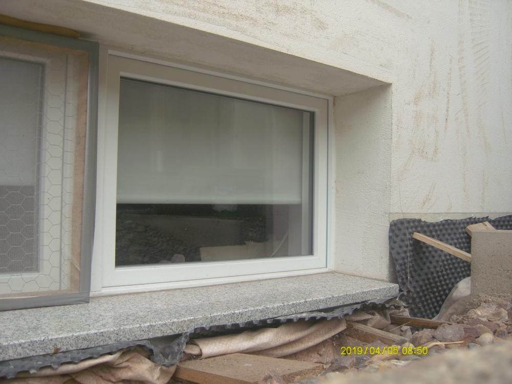

    Beim Bearbeiten der Bilder ist mir auch aufgefallen dass die Wasserabläufe der Kellerfenster verschlossen sind. Ist das im Keller normal?
    Bedanke mich für Eure Zeit
    Saniergenervter Helmut

    Ist denn das schon der Oberputz?
    Die Fensterbänke sind zu hoch.

    Guten Abend,
    nein der Oberputz ist noch nicht aufgebracht.
    Ich bin der, der hier im Forum schon mit seinem Dachproblemen (das jetzt laut Gutachten komplett zurückgebaut werden soll), mit seinen WDVSproblemen, mit seinen Fensterproblemen zu finden ist.
    Das mit den Anputzleisten ist mir jetzt zufällig aufgefallen (einem Gutachter nicht, oder er hat es mir nicht gesagt). Die "neue" Kellertür ist seit anbeginn verspannt und klemmt und es zieht in den Ecken. Als ich danach schaute, wo das "ziehen" herkommt, sind mir die fehlenden Anputzleisten (wenn denn welche hinmüssen) aufgefallen und dann auch die verschlossenen Wasserabläufe.
    Wem darf ich die zu hohen Fensterbänke auf die Liste schreiben?
    Dem Gipser für das zu hohe WDVS oder dem Fensterbauer für das setzen der Fensterbank.

    Fensterbauer, denn der hat die Fensterbank ja zu hoch gesetzt. Der Putzer hat wohl absichtlich etwas von der Dämmung höher stehen lassen, so dass der Fensterbauer sich das dann auf Maß runterschneidet.
    Anputzleisten sind keine Winddichtung, sondern sollen lediglich den Putz vom Fenster entkoppeln. Geht aber auch anders, mit Kellenschnitt zum Beispiel. Da der Oberputz noch fehlt, ist das erstmal ok.

    Hallo vielen Dank für die Antwort.
    Der Gipser/Putzer hat die "zweite Dichtungsebene" für die Fensterbänke vorbereitet. Der Fensterbauer hätte an der Dämmung nichts mehr runterschneiden können.
    Wäre bei der Kellenschnittlösung die Schlagregendichtheit gegeben?
    Wieso habe ich an allen anderen Fenstern Anputzleisten, nur nicht an den die hinten raus gehen?

    So wie ich das verstanden habe ist der Kellerbereich also auch die Laibungen gedämmt? Normal legt man ein Dichtband an Anschlüsse zb Fenster und Türen ein. Dies gewährleistet eig die Schlagregendichtheit. Die Anputzleisten werden bei der Kellertür fehlen da nicht viel Platz ist. Wie der Kollege schon gesagt hat Kellenschnitt dann ist das eig ok. Kratzen sie bei der Tür hinten den Anschluss mal ein wenig auf und schauen sie nach ob ein Fugenband eingelegt ist. Mit den Fensterbänken würde ich auch eher dem Fensterbauer die schuld geben. Wenn der Gipser einen Fehler gemacht hat heist das ja noch lange nicht das er den Fehler weiter führen darf. Er hätte sie zumindest darauf aufmerksam machen müssen dann hätte der Gipser nachbessern können.
