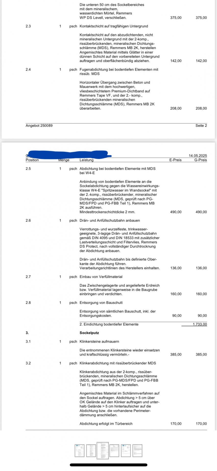

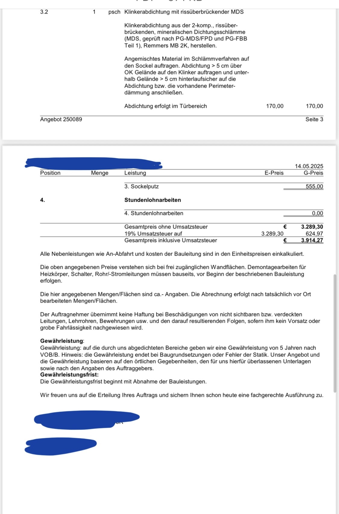

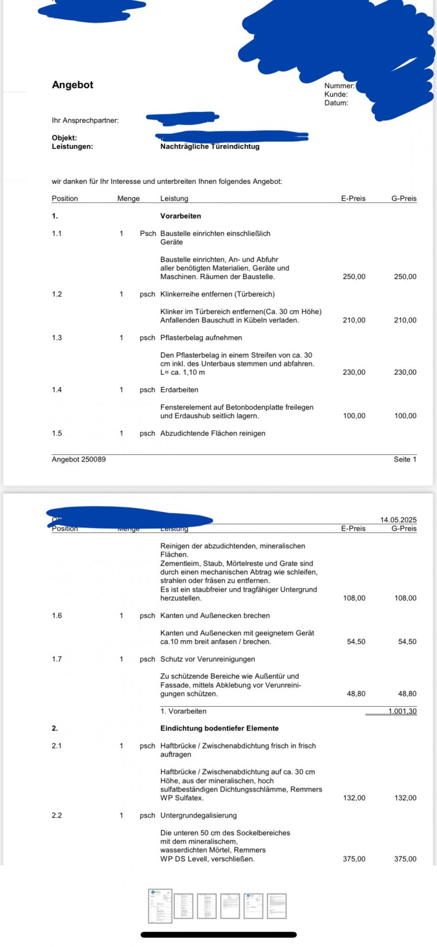

    Hallo an die Experten, bin bei diesem KVA zur nachträglichen Eindichtung einer Kellertür ein wenig ins Schwitzen geraten, befindet dieser sich noch in einem angemessenen Preisrahmen? Und ist das ein gescheites Vorgehen?
    Es handelt sich um eine einfache Kellertür (Tür wird separat auch erneuert), Haus Baujahr 1980. Wir wohnen ländlich im Großraum Düsseldorf. Stehen leider bei Regen vor der Tür in einer Pfütze (haben den Estrich rausgenommen und konnten dem Wasser beim reinfliessen zugucken). Heißt wir müssen auf jeden Fall was tun. Vielleicht muss auch noch ein kleinerer seitlicher Teil der Aussenmauer von innen abgedichtet werden, ist hier aber erst einmal nicht enthalten.
    Kann mir auch die Stundenarbeit von null Euro nicht erklären und wollte dort sowieso noch einmal anrufen. Aber dachte ich frag hier kurz vorab nach der allgemeinen Bewertung.
    Vielen Dank vorab!

    Naja das ist halt der Preis.
    Das schöne an dem Angebot ist, das Du jetzt eigentlich alle Arbeitsschritte und Materialien weißt, um das selber zu machen.
    Das Angebot ist jedenfalls schön ausführlich, darum braucht es auch keine Stundenlohnarbeiten.
    Klingt jedenfalls sehr seriös.

    Vielen Dank für die Einschätzung!
    Hatten auch ein gutes Gefühl beim Besuch vor Ort, der Endpreis hat mich leider dennoch etwas überrascht.
    Aber dann müssen wir wohl in den sauren Apfel beißen, hilft ja alles nichts. Selbst Hand anlegen würden wir uns nicht trauen, da hätte ich zu viel Angst vor der falschen Ausführung.
