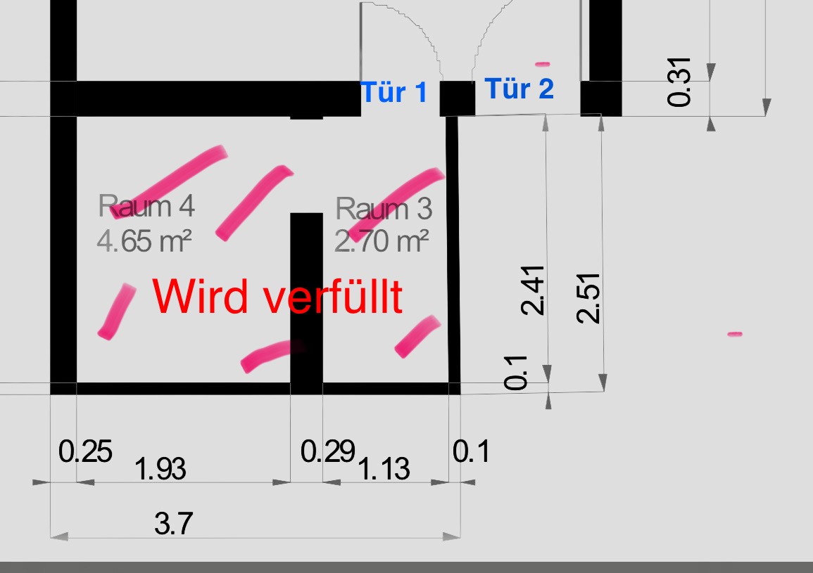

    Naben zusammen,
    wir haben eine immobile aus dem Jahr 54 erworben, da ein Anbau geplant ist , muss ein ehemaliger Kohlekeller weichen, geplant vom Statiker und Bauunternehmen ist , beide Kellertüren (1x Tür zum Kohlekeller u. die Tür am Kellerabgang (Kellerabgang wird verfüllt) zu zumauern.
    Bestandsmauerwerk an der Kellerseite 31cm Bims Hohlblockstein.
    Der Statiker empfiehlt mit Verzahnung die Türen zu zumauern.
    In der Bodenplatte des Kohlekellers wurden bereits ca 20 Löcher für den Wasserablauf gebohrt bzw. gestemmt, nach dem zumauern soll die Wand noch abgedichtet und isoliert werden bevor der Keller verfüllt wird.
    Meine Frage ist , welchen Stein(Größe/Art)nehme ich für das zumauern? Und was am besten zum abdichten und isolieren.
    Gruß Julien
    Im Anhang befindet sich eine Zeichnung vom Keller bzw. der 2 Türen

    Den gleichen wie beim umgebenden Mauerwerk.

    bimsstein ca 30cm und verzahnen wie vorgeschlagen
    was soll abgedichtet werden und wohin und was soll gedämmt werden (“isoliert”) und wohin ?
    prinzipiell auf der kalten Seite dämmen falls möglich und auf der nassen Seite abdichten falls möglich
