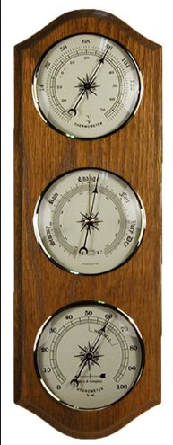

    70%. sind doch kein schlechter Wert für einen Keller !
    je nach äußerer Luftfeuchte ändert sich das nun mal.
    häng dir mal diese Gerätschaft an die Wand 1

    Danke!
    Mein Gedankengang war, dass überall nach zu lesen ist Werte über 60% führt zu Schimmelbildung.
    Die Feuchtewerte habe ich mit einem digi
    kleinen Messinstrument gemessen.
