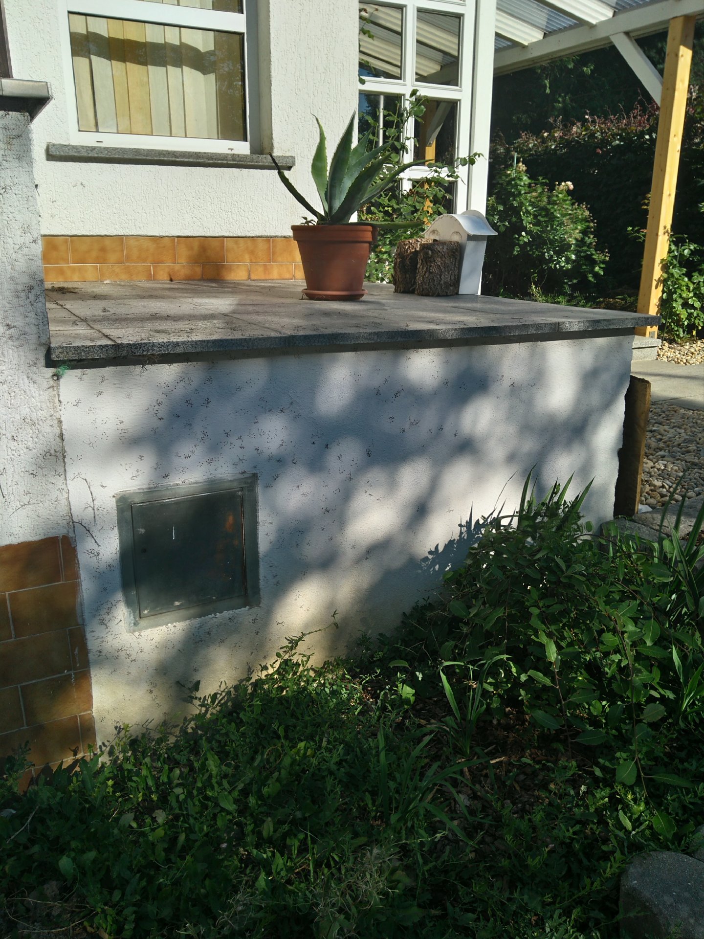

    unser Haus wurde auf Basis des EW65 geplant und kurz nach der Wende errichtet. Ein Teil diese Heizungskellers ist als Vorsprung bzw. Einbringöffnung ausgebildet und mit dekorativen Granitplatten abgedeckt. in diesem Bereich wird die Wand etwas feucht, unter den Granitplatten ist es auch feucht aufgrund das die Fugen nicht mehr in Ordnung sind.
    Kann man diese Fläche mit einer Abdichteben (ein Rest Schweißbahn steht noch im Keller) unter den Granitplatten langfristig abdichten? Wie sind die Granitplatten dann aufzubringen. Die Fläche wird nur zu Wartungsarbeiten begangen (Fenster putzen, Dachrinne reinigen).

    Fotos zur Situation.

    Mit Schweissbahn funktioniert nur bei loser Verlegung, also Platten ab, Gefällebett ausbilden, Abdichtung aufbringen gespachtelt oder gestrichen, Entkopplungmatte einbringen, Granit in Drainmörtel verlegen, elastisch verfugen und gut ist.

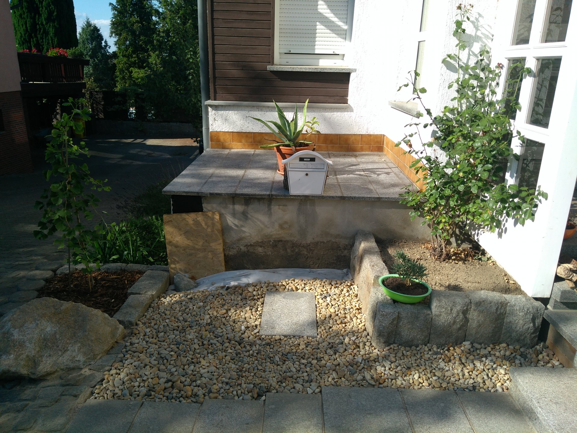

    Ich will den Aufbau noch mit einer Dämmung erweitern.
    Die alte Belag ist runter, Gefälle passt und die Oberfläche habe ich etwas ausgebessert und bereits die Bitumen Bahn aufgebracht. Die Anschlüsse ans Gebäude habe mit Bitumenanstrich nachbehandelt. Nun soll Dämmung drauf, Außenkanten werden mit Kanthölzern gesichert und eine Draufkante soll angebracht werden. Die eigentliche Abdichtung soll nun mit PYE Schweißbahn zweilagig drauf.
    Nun kann ich ja nicht mit dem Brenner auf die Dämmung brutzeln. Wird jetzt die untere Lage nur mit Leisten an der Fassade fixiert und nur die zweite Lage aufgeschweist? Oder gibt's hier einen anderen Trick?

    Verwenden Sie selbstklebende kalt verlegte Bahn als 1 Lage, am Übergang und am Anschluss kurz mit der 'Flamme ran' das geht schon, ihre Dämmung sollte PU oder PIR sein, gute PIR können sie sogar direkt verschweißen weil Alu kaschiert, schauen sie zum Bauspiel bei Bauder auf die Homepage unter Flachdach da ist das gut dargestellt.

    Es sind XPS Platten, sind diese sehr flammenempfindlich? Bei der unteren Lage muss ich wenigstens die Bahnen nebeneinander verschweißen, die Fläche betrachte ich bei 4qm und fixierung ringsherum als unkritisch.
    Beim weiteren Aufbau bin ich mir noch unschlüssig... Kies oder begrünt, wieder Granitplatten?

    Ja mit Standard XPS werden Sie sich schwertun, das brennt und verformt sich sofort. Nein bei selbstklebenden Bahnen brauchen Sie gar nichts verschweißen nur Ihre Oberlage wird verschweißt. Dann oben eine Bautenschutzmatte verlegen, Belag wie sie wollen, allerdings sollte Ihre letzte Schweißbahn wurzelfest sein.

    Ich habe noch ein wenig zur Thematik gelesen und bin im Kontext von XPS beim Umkehrdach hängen geblieben. Sind die Artikel dazu gute Lobby Arbeit oder ist der Aufbau langlebig und bewährt?

    Naja bei Ihren 4 qm-welche Variante möchten Sie dann wasserführend unten oder oben geführt? Bei geringen Dämmschichten ist das nicht sinnig vor allem bei 'Dämmung in Nass' das reduziert sofort wieder ihren Dämmeffekt, wäre dann halt bekiest oder begrünt, ansonsten müssten sie unten jetzt das Gefälle ausbilden bei Plattenbelag in Splittbettung.

    Hallo, ich habe jetzt die Variante Umkehrdach weiter verfolgt. Abdichtung und Kiesfang sind aufgebaut, Dämmung liegt in de Garag. Jetzt warte ich noch auf die "Unterspannbahn" die es speziell für Umkehrdächer leider nicht in kleinen Mengen gibt. Nach Rücksprache mit einem Hersteller habe ich jetzt höherwertige Unterspannbahn bestellt, alternativ sollte auch Fassadenbahn funktionieren. Kies muss ich auch noch holen.
    Dank für die Beratung, dadurch konnte ich mich in die richtigen Themen einlesen.
