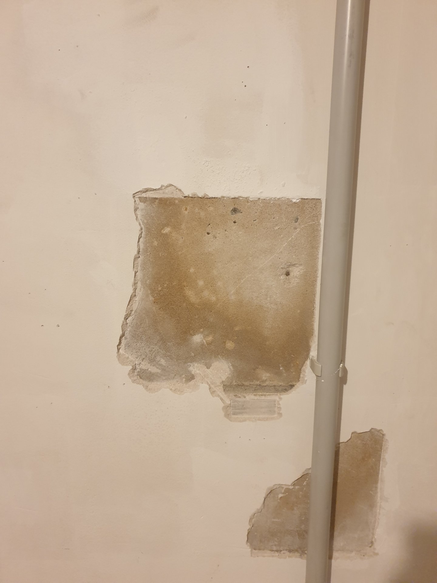

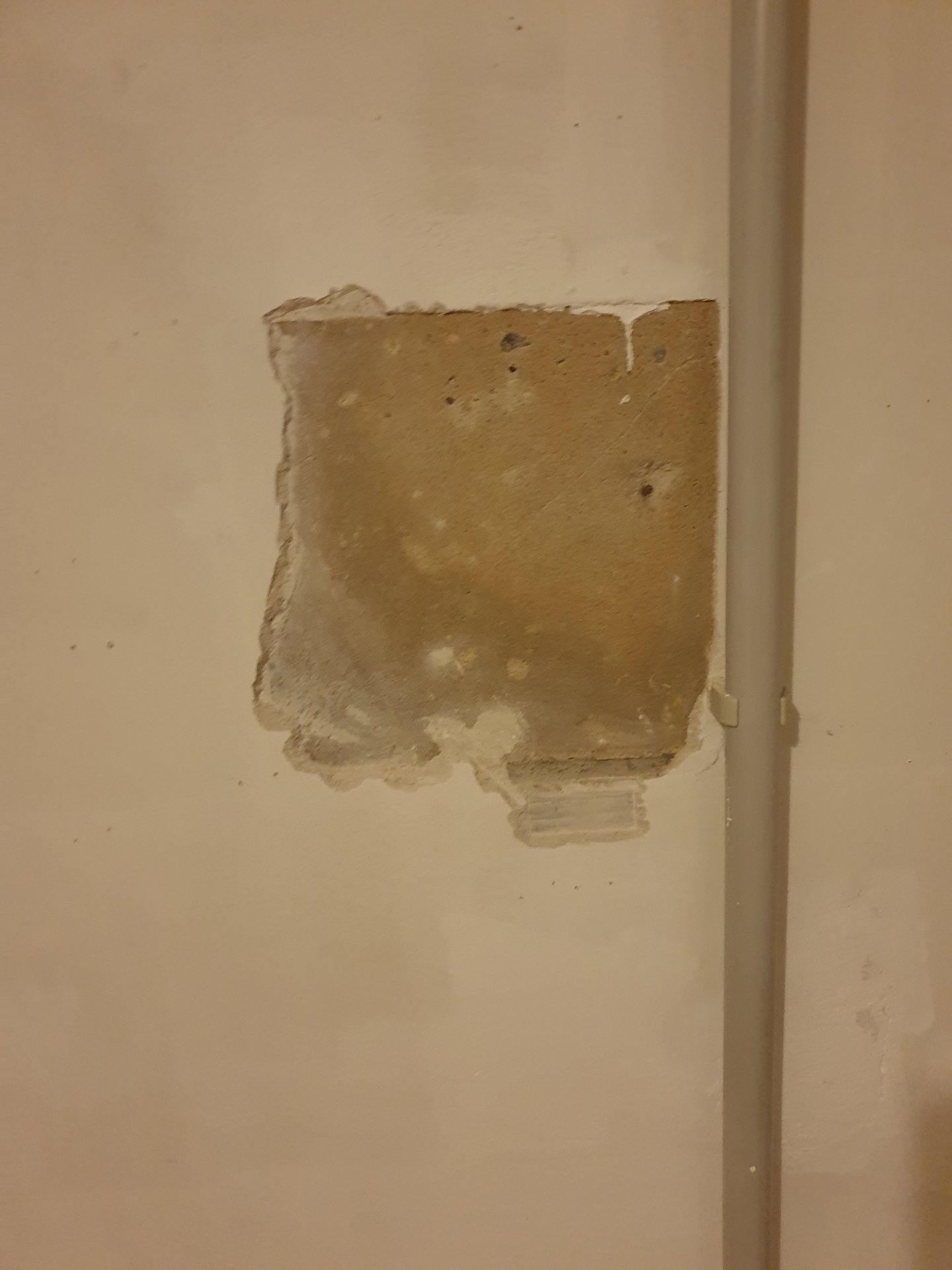

    Guten Morgen,
    Wir haben ein Haus von 1990 gekauft.
    Die Vorbesitzer haben wohl den heizkeller, hin und wieder zum trocknen der Wäsche genutzt. Schimmel oder ähnliches konnte ich nicht feststellen, ebenso sind sich die Einbauten aus Holz im Raum vom Vorbesitzer, aufgrund Guten Lüfters trocken.
    An 2 / 3 Stellen hat sich jedoch der Putz von der Wand gelöst, jedoch nur wenige cm. Dieses liegt genau Mittig im Raum.
    Oben, unten, Seiten keinerlei Ablösung,
    Die Wand fühlt sich weiter trocken an. Luftfeuchtigkeit Messungen bei (tagelanger) geschlossener Tür oder offener Tür, 2 Monate Lang, zeigen eine konstante Luftfeuchtigkeit von max. 47 % bei 20 - 21 Grad, ebenso bei tagelangen Starkregen. Das trocknen mit einem elektronischen Entfeuchter
    hat die Luftfeuchtigkeit auch nicht tiefer gezogen.
    Von daher alles i.O.
    Ich frage mich nur warum die Steine in den angeplatzten Bzw. angeschlagenen Bereichen, diese Verfärbungen aufweisen.
    Diese sind -gefühlt- nicht weniger geworden. Gelegentlich leichte Salzausblühungen was ich durch das eingezogen Wasser aus der Zeit als trockenraum vetmute. Diese haben jedoch immer weiter (durch das ablüften abgenommen).
    Eine gehe hier zu 99 % davon aus das die Kellerwerksabdichtung in Takt ist.
    Jemand eine Idee?
    Danke und Grüße

    Vermute mal genau an diesen Stellen ist die Abdichtung draußen nicht ganz intakt.

    Hi Nkkko,
    nach einer eingehenden Kelleruntersuchung mit einem Bautenschützer musste ich zwei Dinge lernen, die auch für dich hier interessant sein können:
    • Auge und Finger sind zur Feuchtigkeitsfeststellung fast gänzlich ungeeignet. In meinem Fall waren diverse verfärbte Stellen staubtrocken, andere waren nahezu nass, obwohl sie sich farblich nicht abhebten. --> Du solltest messen lassen.
    • Der Aufwand, den man zur Trockenlegung oder -haltung einer Kellerwand treibt, muss immer zur beabsichtigten Nutzung passen. Dein Heizkeller ist vmtl. kein Wohnraum und wird das auch nie werden. Daher könnte es evtl. genügen, innenliegende Maßnahmen zu treffen, um lediglich einer Schimmelbildung vorzubeugen. In meinem Fall wurde mir ein Sanierputz empfohlen.
    Zur Sicherheit erwähne ich dazu: Ich gebe wieder, was ich in einem ähnlichen Fall gelernt habe; maße mir aber nicht an, Experte zu sein.
    Grüße vom
    Pröter

    Bei meinem Miethaus wurde von einer Firma der Keller außen mit bituminöser Sperrung versehen und Noppenbahn.
    Vor 25 Jahren.
    Genau an einer Stelle blühte es dann drinnen auch auf.
    Die bituminöse Sperrung war da offensichtlich fehlerhaft.
    Die Firma grub im Bereich der Schadstelle noch mal auf und arbeitete nach.
    Seit 15 Jahren alles top.
    Alles kein Beinbruch, ist reparierbar.
    Gut, du hast 3 Schadstellen, musst du halt 3 Löcher graben/graben lassen.
