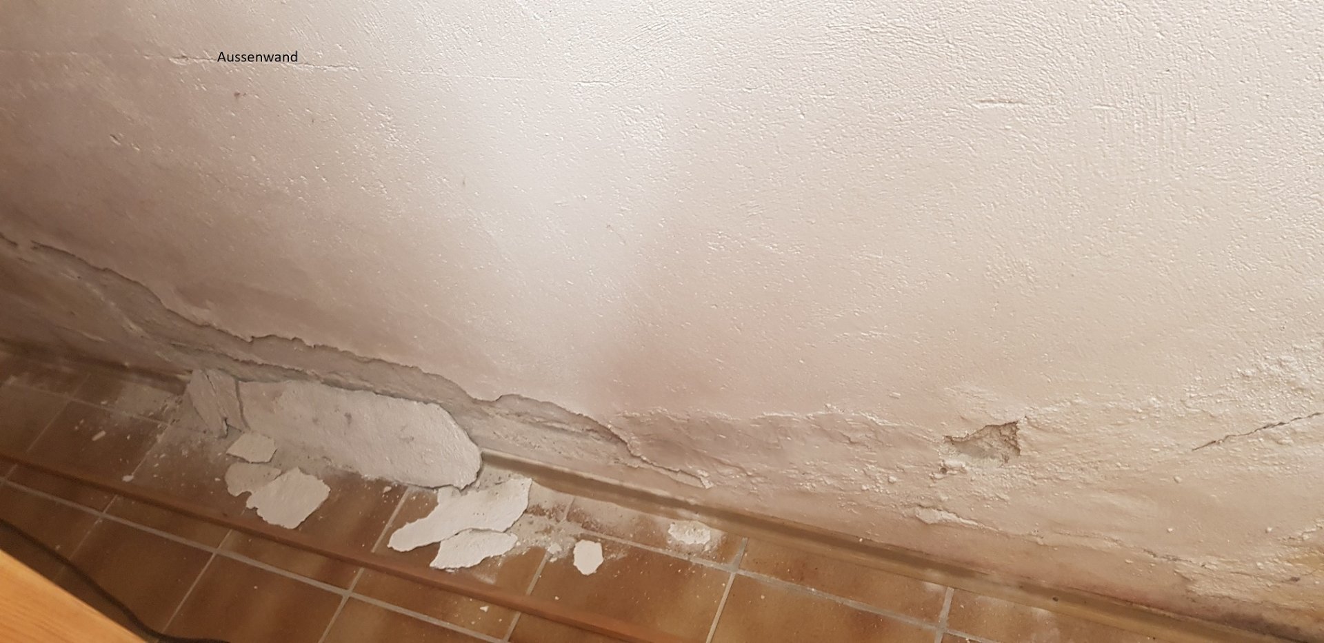

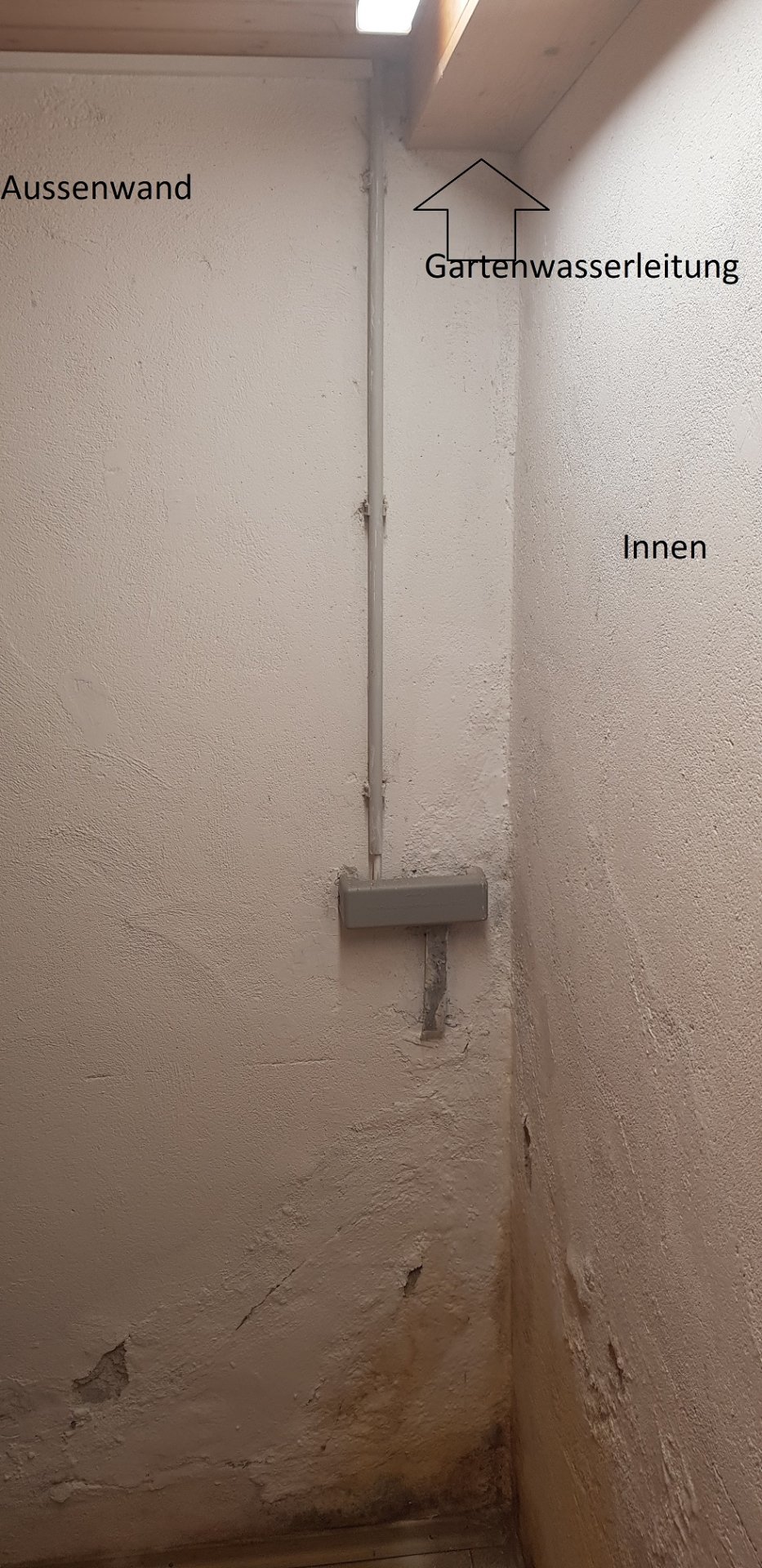

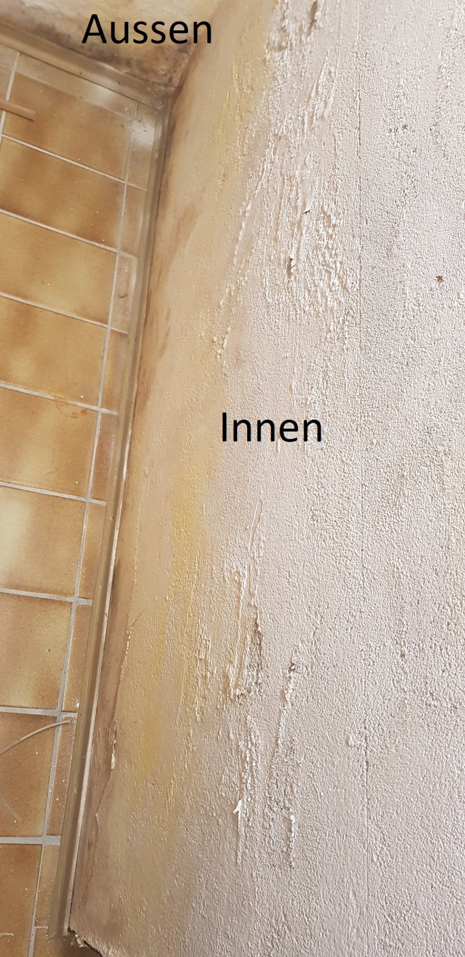

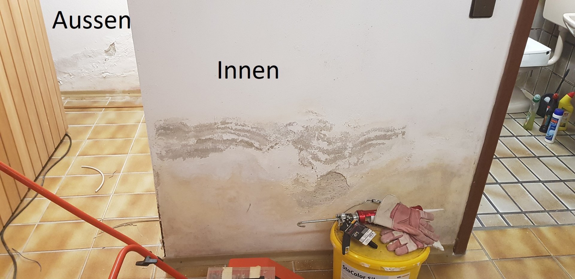

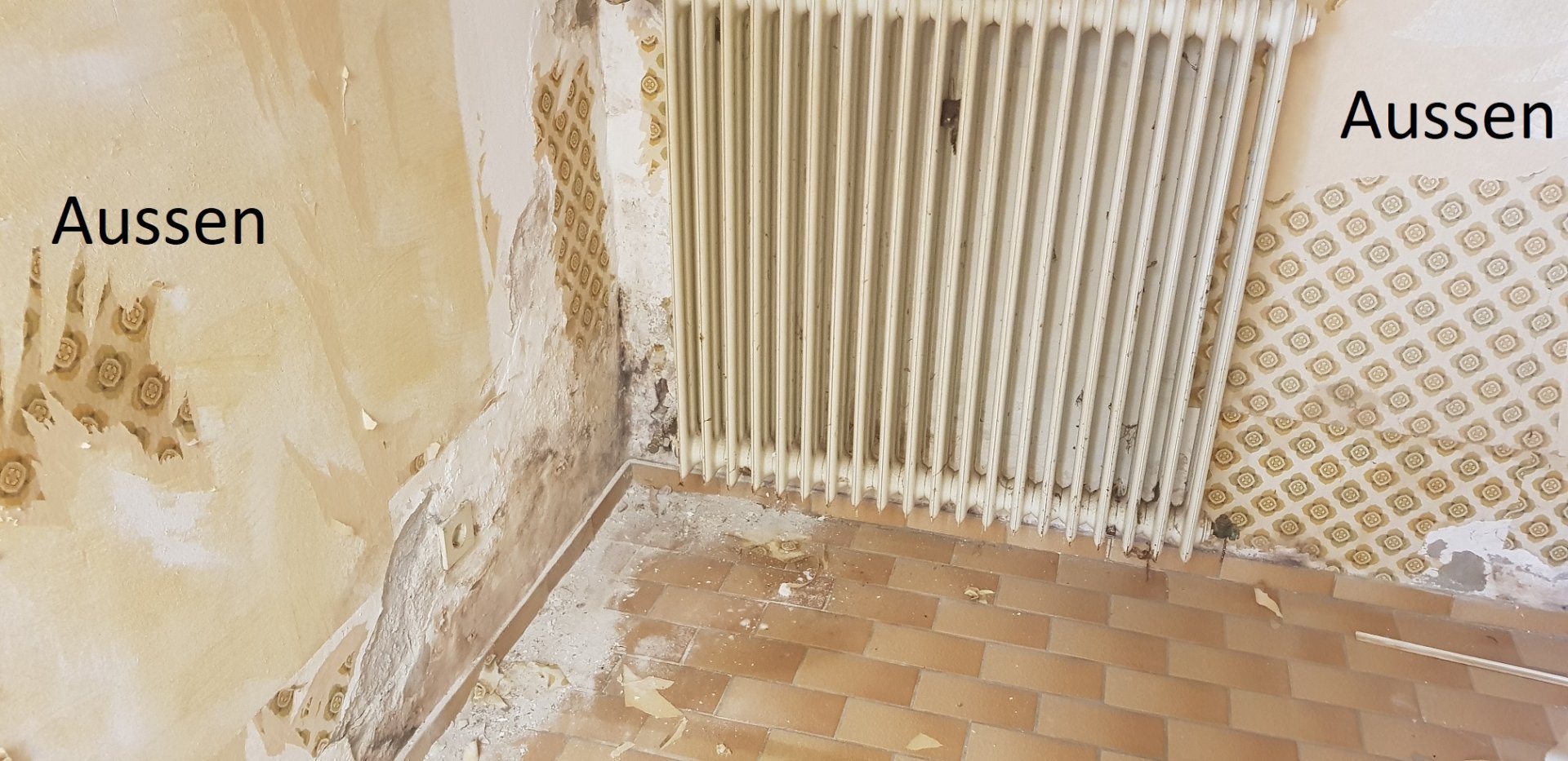

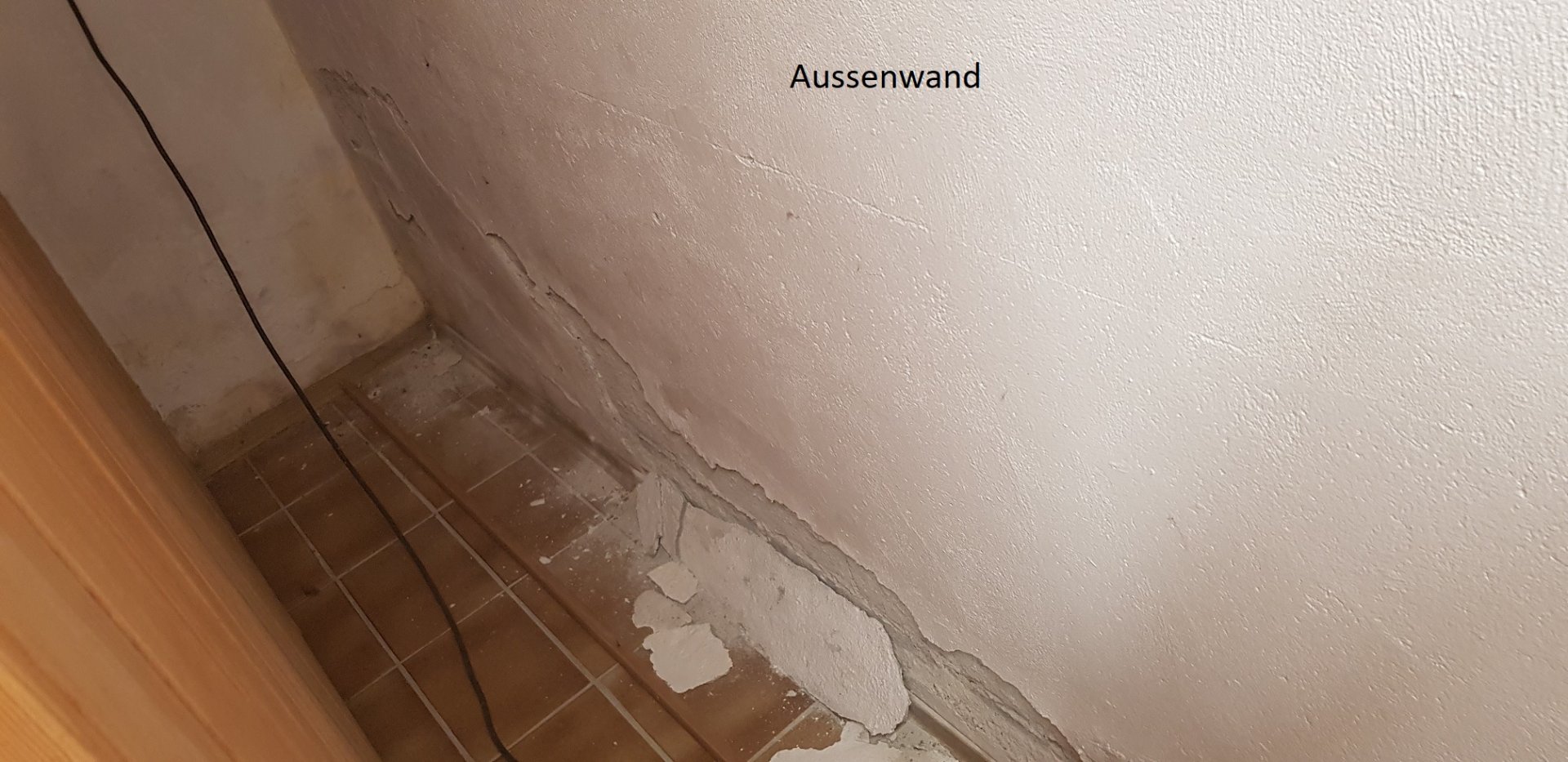

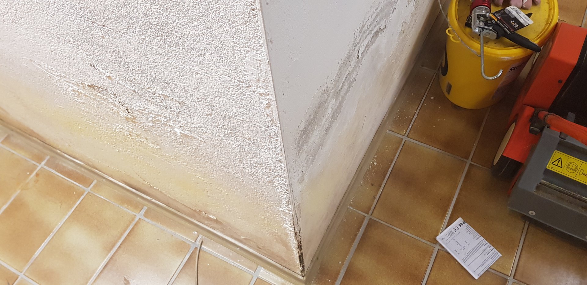

    Hallo Zusammen,
    leider sind bei mir im Keller (EFH BJ 1979) teilweise die Wände feucht.
    auf einer Seite des Hauses schon seit ein paar Jahren (leichte Hanglange), leider wird es immer schlimmer.
    Nun fängt es auch auf der gegenüberliegenden Seite an. An den beiden Setien des Hauses ist quasi der Dachvorsprung vom Satteldach, da ist nichts.
    Um das Haus ist läuft ein gefliester Betonweg, dieser hat sich arg gesetzt und bildet nun einen grossen Spalt zwischen Hauswand und Weg, dort kann auf der schon länger betroffenen Seite (ist auch die Wetterseite) das Regenwasser hinunterlaufen, es sind auch an die Aussenwand angrenzende Innenwände betroffen (Kappilarwirkung?)
    Vermutlich muss ich die Aussenabdichtung instand setzen lassen. Leider verlaufen auch überall Wasserleitungen, so dass dies auch nicht komplett auszuschliessen ist.
    Jetzt meine eigentliche Frage,
    Soll ich zuerst einen Bausachverständigen beauftragen, oder eine Baufirma? Oder einen Abdichtungsspezialisten?
    Ich möchte eine dauerhafte Lösung.
    Anbei ein paar Bilder, evtl. kann dadurch schon jemand auf die Ursache schliessen.

    Sieht ziemlich übel aus.
    Habt Ihr eine durchgehende Bodenplatte oder noch Streifenfundamente und dazwischen Magerbeton?
    Ist wichtig für die Sanierungs-Aktionen.

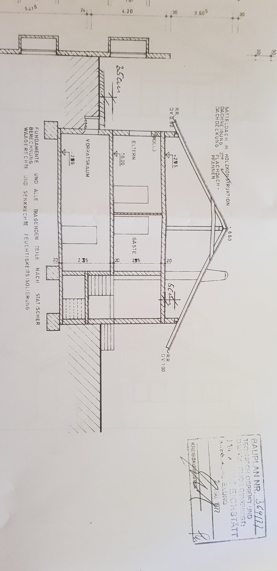

    Ich habe die Baupläne eben abgeholt.

    Passt.
    Ist zwar ein Streifenfundament - aber laut Plan eine durchgehende Bodenplatte:
    D.h. Du hast kein Wasser, daß von unten in die Innenwände eindringen kann = keine innere Hori nötig.
    Die weniger schöne Nachricht ist, das von den Außenmauern eindringende Wasser läüft Dir über Deine Bodenplatte in die Innenwände.
    Ich würde Dir raten, mindestens! 3 Bautenschutzunternehmen vorbeikommen zu lassen.
    Dann können wir gerne die Angebote analysieren.

    Laut Plan auch "Waagerechte und Senkrechte Feuchtigkeitsisolierung".
    Vielleicht aber auch nur laut Plan.

    Ich denke eher an eine undichte Leitung.
    Dies sollte eine Fachfirma überprüfen.
    Wenn jedoch nur diese Feuchte zu sehen ist könnte es auch Tauwasser sein!
    Welche relative Feuchte haben Sie im Keller? Bitte erst mit einem guten Thermohygrometer z. B. TH 503 oder ähnlich im Raum (nicht an einer Aussenwand) ca. 1,5 mtr. hoch messen.
    Wenn Wasser von aussen eindringt dann sollte man dies auch sehen, insbesondere dann wenn Sie am Rand an mehreren Stellen eine Öffnung (bis zur Bodenplatte) erstellen.

    Auf welcher Basis ?
    Ich weiss du liebst Tauwasser.
    Passt "Tauwasser" , was auch immer damit genau gemeint sei,
    deiner Expertenmeinung nach zu den bogenförmig nach oben austrockendem Schadensbild an der Innenwand ?
    Und zu der mehrfach in der Vergangenheit ausgebesserten Außenwand in Bild 4 und 5 ?
    Sowie zu dem Schadensbild an Außen- und Innenecken der Wände ? (siehe sogar der verrostete Kantenprofil).
    Die Fliesen und Fliesenfugen sehen hingegen noch sehr gut aus.
    Also ich wette einen Kasten Bier darauf, dass die Feuchtigkeit definitiv von unten kommt.
    Nicht von einer defekten Rohrleitung.

    Die Fliesen und Fliesenfugen sehen mir viel zu gut aus dafür !
    An den Wänden wurde mehrfach (über Jahre hinweg) immer wieder nachgebessert, das sieht man doch.
    Ich kenne "Tauwasser" eher an den oberen Raumecken zur Decke hin, an Fensterrahmen usw. aber ich lerne ja immer gern dazu !
