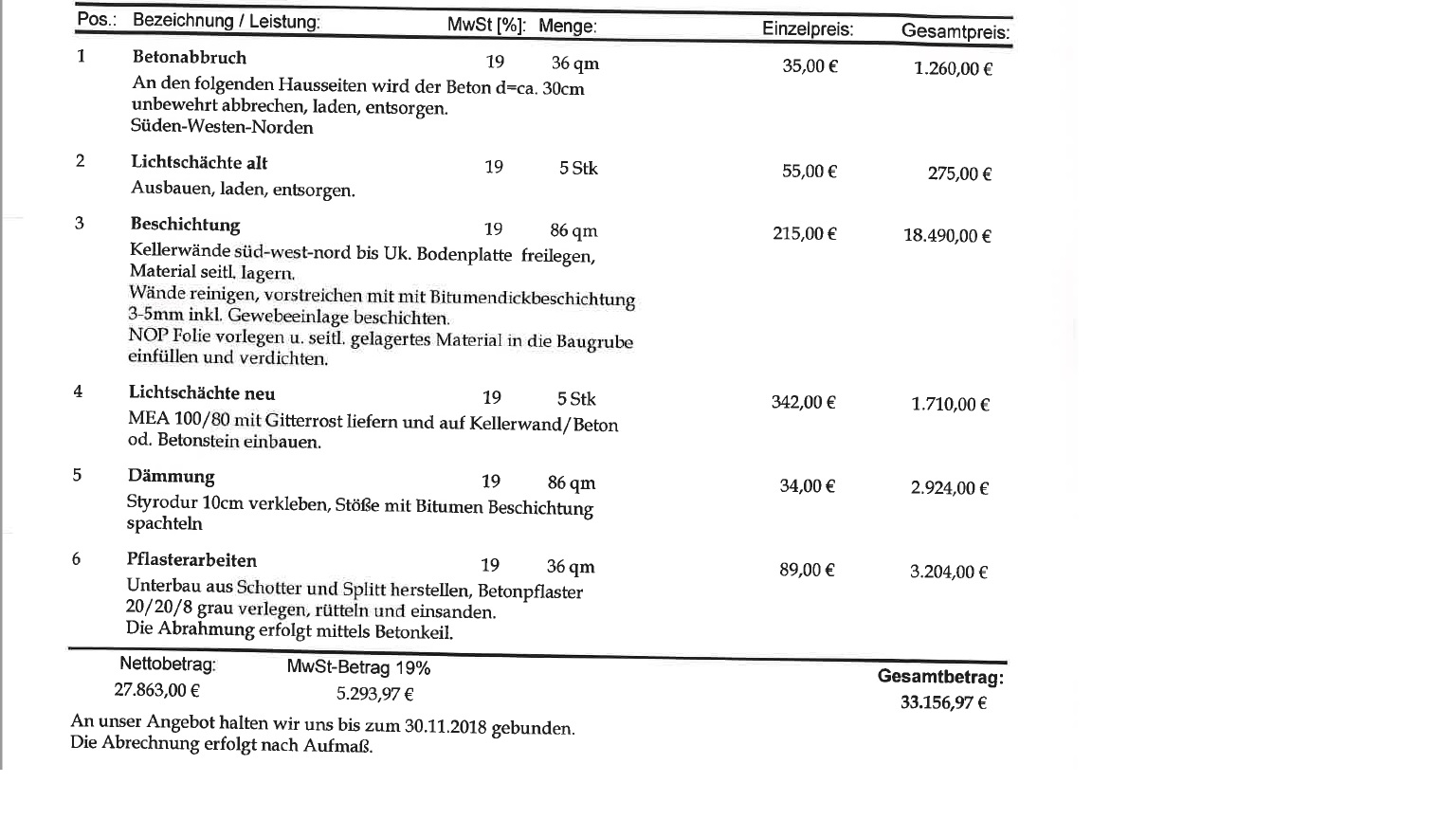

    jetzt liegt mir das erste Angebot vor. Hier fehlt leider die Innenabdichtung. Da muß ich noch mal nachhaken.

    Zum Punkt der Abdichtung:
    Die DIN 18533 schreibt bei Bitumendickbeschichtungen 2 Lagen vor, nicht nur eine.
    Dies sollte explizit erwähnt werden.
    Auch vermisse ich die Erwähnung der DIN...
    Desweiteren muss sichergestellt sein, daß der Untergrund (Mauer/Putz) nicht nass ist.
    Dies ist bei Euch aber u.U. gegeben.
    Wir gehen immer auf Nummer sicher und Entfernen aufwändig die alte Abdichtung (ist nicht vorgeschrieben, wir machen es zur Sicherheit)
    Sollte Nässe vorhanden sein, ist eine Beschichtung mit mineralischer Dichtschlämme vorgeschrieben, erst dann die KMB.
    Desweiteren vermisse ich die ausdrückliche Erwähnung der wichtigen Hohlkehle am Übergang Wand/Sohle (Betonplatte).
    Denn gerade dort läuft Euch zur Zeit das Wasser auf die Betonplatte und in die Innenwände.
    Zu den Preisen:
    Da die Aufgrabung und die Abdichtung zusammen angeboten werden, kann ich leider nur wenig dazu sagen.
    Die Entfernung der alten Lichtschächte und Wiederanbringung sind ok.
    Der Preis für die Perimeterdämmung auch. Dort vermisse ich aber den Lastfall.
    Bei aufstauendem Sickerwasser (und das habt Ihr) ist eine vollflächige Verklebung vorgesehen (nicht nur die punktuelle 5 "Batzen" Methode )

    ok danke, bekomme nächste Woche noch ein Angebot.
    Wäre es nicht besser den Aushub (Lehmboden) zu entsorgen und mit Kies o.Ä. aufzufüllen?

    Da Ihr eine durchgehende Bodenplatte habt, die aufstauendes Sickerwasser von unten abhält, könnt Ihr Euch überlegen, eine besser verdichtbares Einfüllmaterial zu verwenden. (Lehm gibt im Laufe der Zeit ein paar cm nach)

    Bei der Summe sollten schon mehrere Angebote vorliegen, wie manufact bereits bemerkte fehlt bei einigen die eindeutige Materialklassifizierung, das betrifft vorab die MEA und auch die Dämmung, also der Preis pro Meter ist deutlich oben, dafür ist Abbruch und Entsorgung in der 1.Pos relativ günstig.

    Ich sag mal das erste mündlcihe Angebot und das zweite nehmen sich nicht viel, der erste hatte ja ca. 15k für die Innenabdichtung veranschlagt.
    Wenn ich die draufrechne.........
