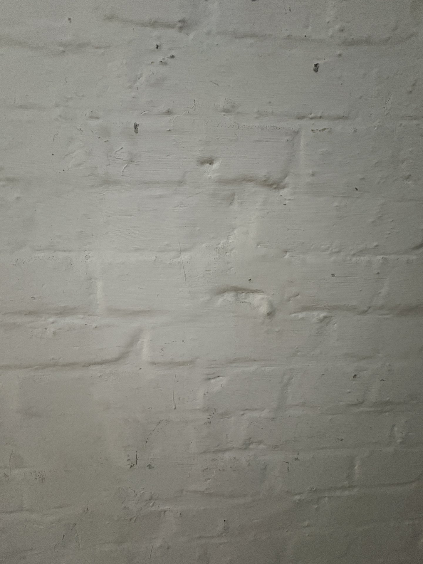

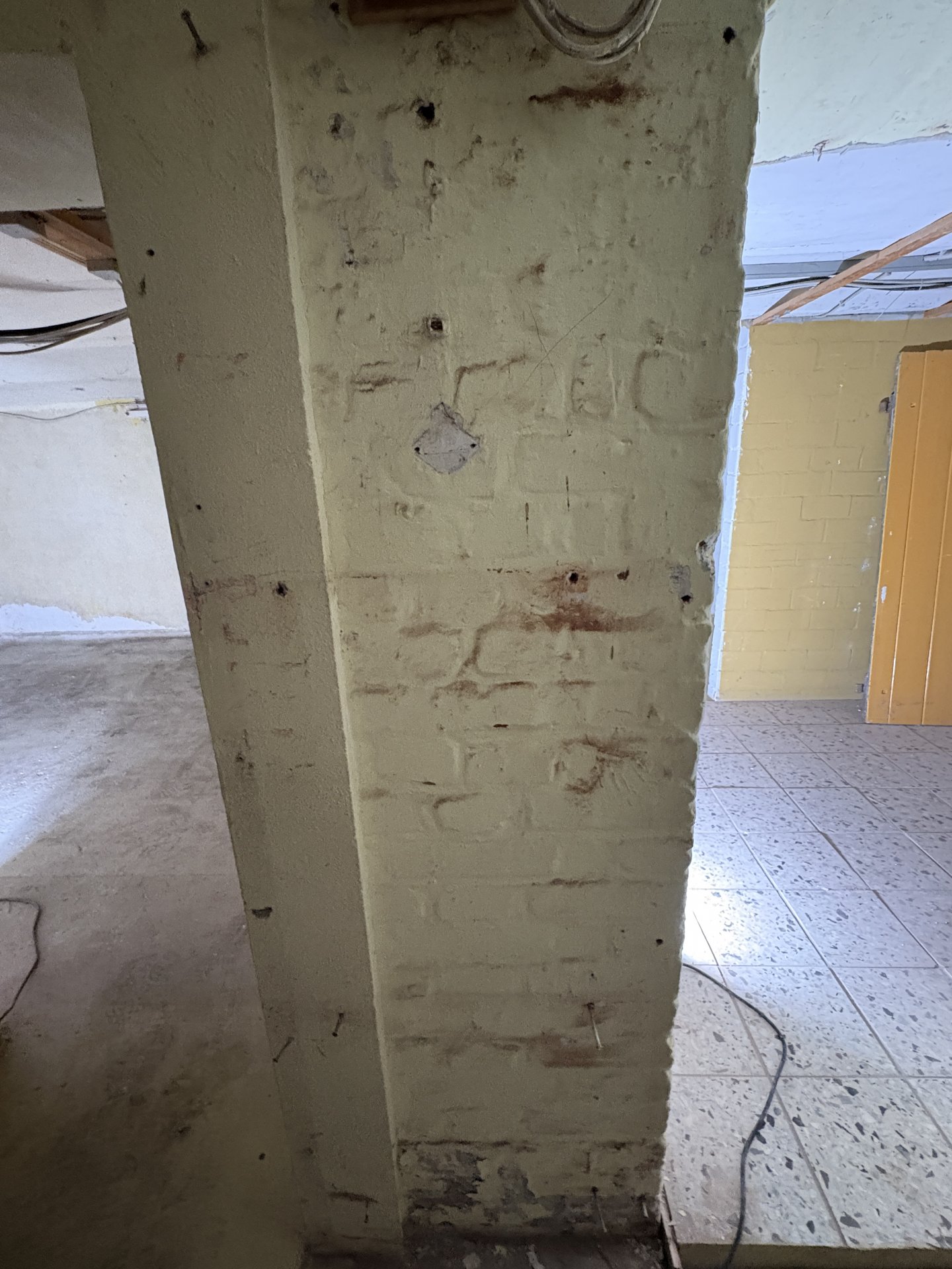

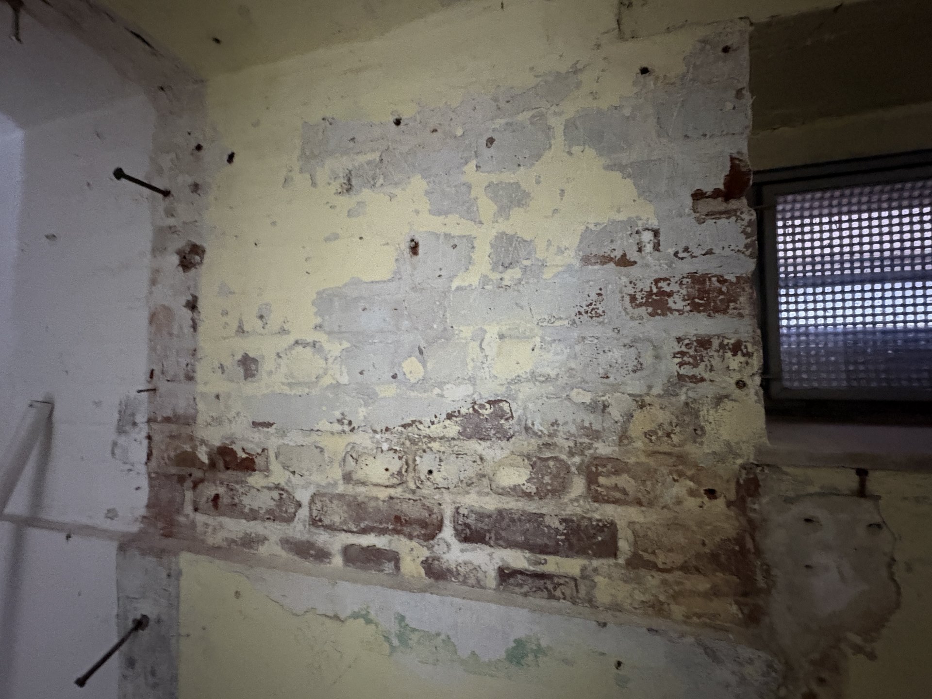

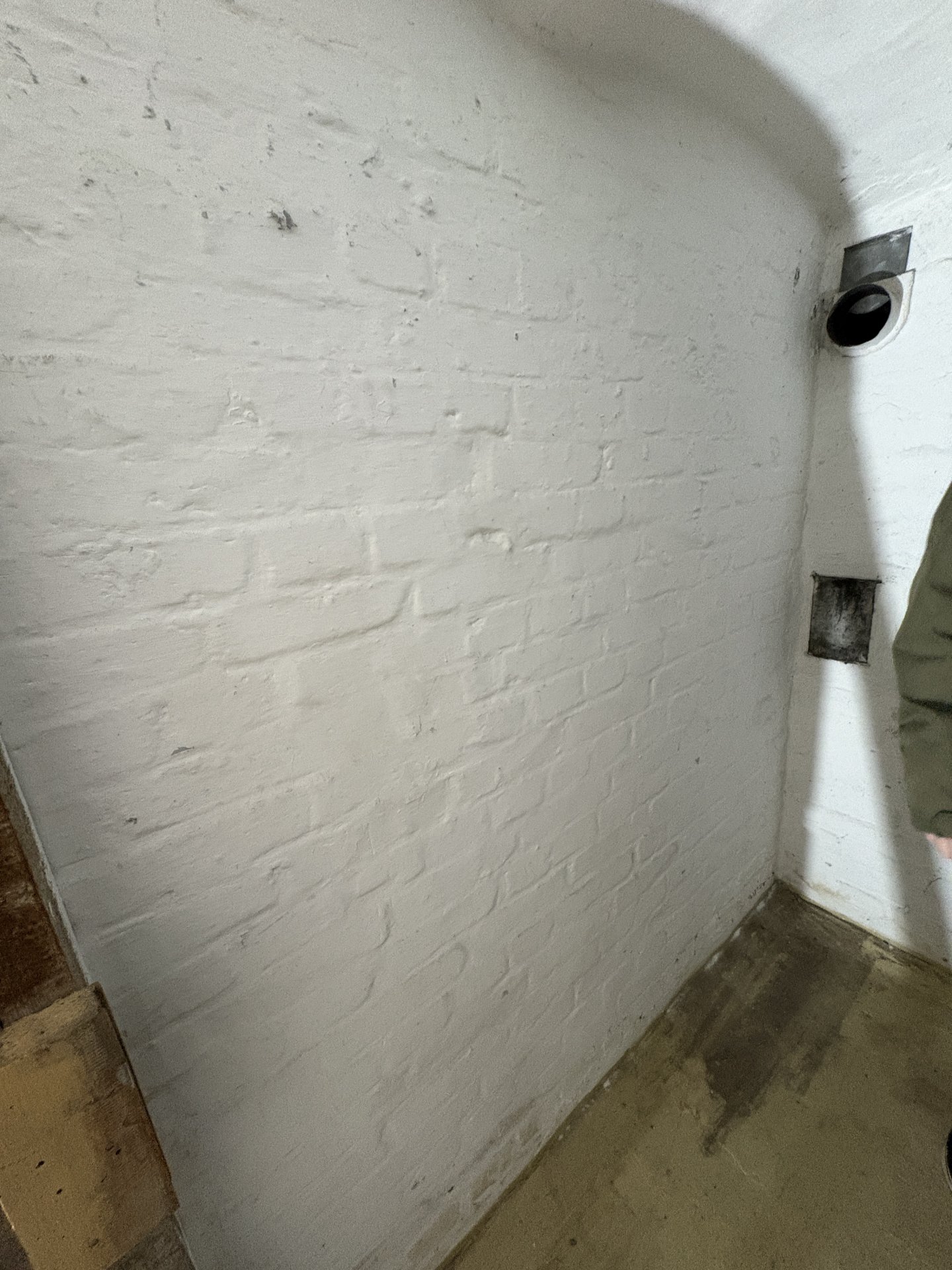

    Wir haben einen Altbau gekauft und überlegen, wie wir so Kellerwände sanieren. Grober Plan bisher an den Außenwänden alter Putz runter und danach verspachteln und mit Kalkfarbe streichen. Die Wände waren vorher alle mit Holz verkleidet, bisher fühlt sich alles trocken (wobei mich das an den Stellen wundert, wo etwas abgeblättert ist, wo kommt das dann her?). Die inneliegende Wände würden wir einfach überstreichen mit Kalkfarbe. Macht das so Sinn, oder habt ihr bessere Tipps?

    Angesichts der Bilder vermute ich Kondensation der feuchten Raumluft an den kalten Wänden.

    Vielleicht wurde zuwenig gelüftet, vielleicht zur falschen Zeit. Vielleicht hat auch die Wandverkleidung verhindert, dass die feuchte Oberfläche wieder abtrocknet.

    Bild 1 zeigt deutlich durchschlagende Nässe von außen. Innenseitig sieht man unten einen dicken Sperrputz/Sperrbetonsockel, deshalb sind nur oben die Ausblühungen sichtbar.
    Bild 2 - 4 zeigt vermutlich Innenwände. Bei diesen ist nicht ganz klar, ob die feuchten Sockel auf Sommerkondensat oder auf aufsteigende Mauerwerksfeuchte zurück zu führen sind.
    Grundsätzlich ist Frage 1:
    Welche Nutzung habt ihr für die Kellerräume vor? Danach richtet sich dann der Aufwand für nachträgliche Bauwerksabdichtung, Beheizung, Dämmung der Wände und Böden, etc.
    Wenn ihr zukünftig wohnähnliche Nutzung plant und keine Wasserflecken und Farbablösungen mehr in Kauf nehmen wollt, dann sollte man erstmal eine ordentliche Bauwerksdiagnostik machen.
    Wo sind welche Wände in welchen Bereichen feucht/versalzen?
    Danach kann man dann überlegen in welchem Raum man welchen Aufwand betreiben will.
