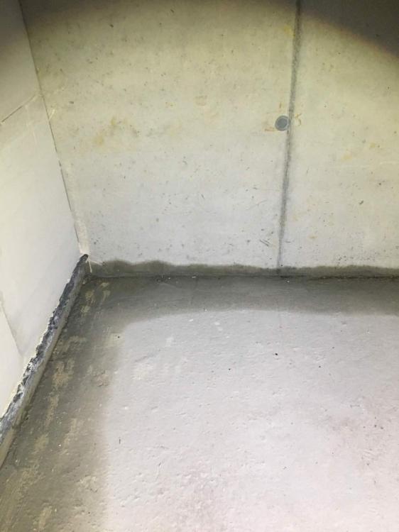

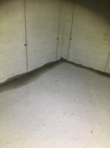

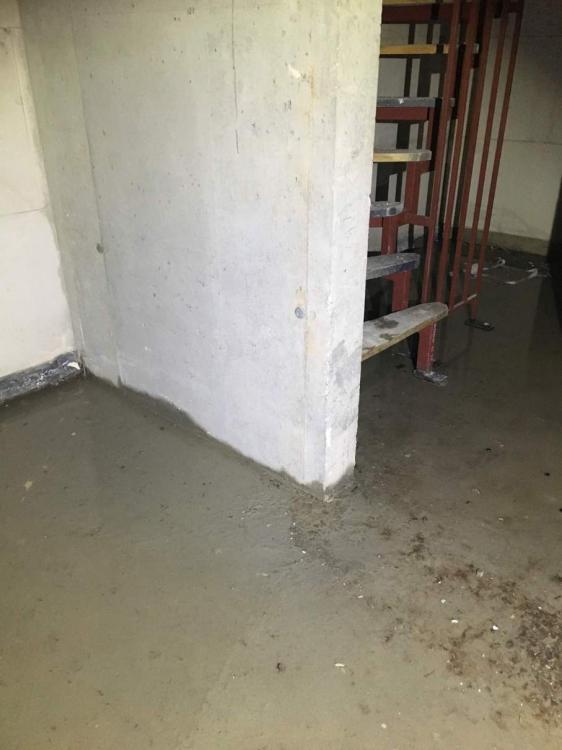

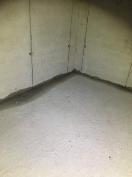

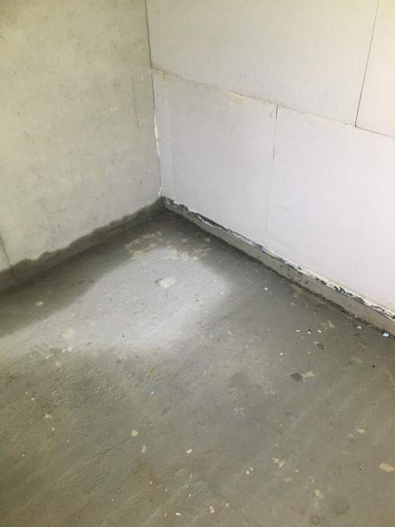

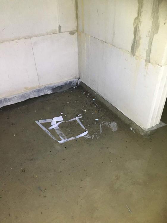

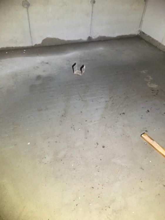

    nach gestrigem Regen ist im Keller das Wasser gestanden. Von aussen habe ich keine offensichtlichen Eindringstellen gesehen (Wassereinflauf von Lichtschacht oder ähnliches).
    Dennoch ist der Keller ca. 2cm vollgelaufen.
    Wie auf den Bildern zu sehen ist, ist am Übergang von Boden zu Wand die Feuchtigkeit und am Rohboden davor nichts.
    Muss ich hier von einer Undichtigkeit ausgehen?

    das ist noch eine Baustelle, da wird es schon mal naß. Von den Bildern auf irgendwas schließen zu wollen ist gewagt.
    Das nun am Rand noch feuchte Stellen sind kann viele Gründe haben.
    Boden leicht uneben, Boden insgesamt dort noch feuchter, feuchter aufgrund der aufsteigenden Feuchte in der Wand
    (die Menge an Wasser ist dadurch in dem Bereich insgesamt höher)
    Das würde mir erstmal keine schlaflosen Nächte bereiten.

    In diesem Fall finde ich - ist DRINGENDER!!!! Handlungsbedarf -incl. SV gegeben. .
    @TE:
    Wenn Sie dies aktuell mitlesen, freue ich mich auf eine PN bis 10:30 heute:
    Ihre Weiße Wanne ist allerhöchstwahrscheinlich "abgesoffen = undicht"...
    (Hoffentlich keine FBH...)

    schon klar. Aber es hat doch geregnet und es ist eine Baustelle.
    Da läuft über die Decke auch schon mal der Keller voll, oder?
    Es sind auch Innen-und Außenwände am Sockel naß.
    Ich gehe dabei natürlich davon aus, dass das Wasser nicht durch die Fuge reingedrückt hat, sondern über das Treppenhaus
    reingelaufen ist.
    Vielleicht interpretiere ich da aber auch was in den Beitrag rein, was so eindeutig nicht drinsteht !?

    Das Dach ist drauf und dicht. Die anderen Etagen sind komplett trocken.
    Zum Bautenstand: Rohbau inkl. Fenster und Dach steht (KFW70). Die Dachentwässerung ist auch fertig.
    Der Wandaufbau im Keller ist 24cm Stahlbeton (Weiße Wanne), darauf ist ein schwarzer Anstrich, danach 12cm Styrodur und eine Noppenbahn. Unter der Bodenplatte ist auch Styrodur.
    Danke im Voraus für eure Antworten.

    Hatte ich genau so vermutet.
    Sorry sgamer, Deine Dämmschicht ist geflutet.
    Ursache allerhöchstwahrscheinlich:
    Nicht korrekte Abdichtung der Bodenplatte zu den Betonwänden.
    Wir reden im "besten" Fall von 10 T Euro...
    (Idealerweise - ja gibt´s im Leben nich´: Kompletter Rückbau Estrich incl. Dämmschicht, Verpressung Wand-Sohlenanschluß, Neuaufbau Dämmschicht / Estrich) .
    Deswegen war mein Rat auch: SV

    Manufact du hattest aber Recht, da habe ich was reininterpretiert. Wenn alles drauf ist, ist das natürlich der Supergau.
    Sofort dem Rohbauer anzeigen, dass seine Wanne nicht funktioniert.

    Ich hatte die Hoffnung das es sich noch anders erklären lässt aber die Vermutung hatte ich auch das es einfach undicht ist.
    Danke für eure sehr schnelle Einschätzung. Ich werde den Bauträger damit konfrontieren und mir hier auch nichts schön reden lassen.

    ich les das jetzt eben durch. Woher kommt die Zahl 15-20t Euro?
    Da ist doch der Estrich noch nicht eingebaut, zumindes auf den Bildern nicht.
    Im schlimmsten Fall muss die Fuge verpresst werden, das ist eine statthafte Sanierungsmethode und absolut sinnig. (Sollte die Fuge undicht sein.)
    Allerdings sieht eine Undichtigkeit etwas anders aus. Dies muss auf jeden Fall geprüft werden.
