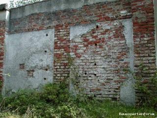

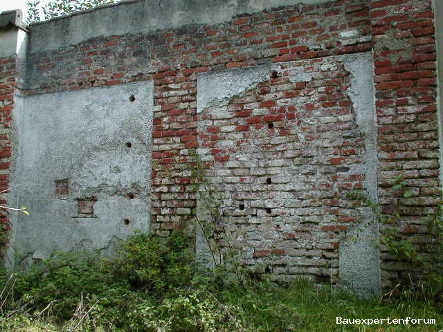

    Bei ihrem Link, sind aiuch Wände völlig ohne Putz und ich meine damit keinen Putzschaden, Zementputze also alle Möglichen Keller zu sehen. DAs hat natürlich absolut NICHTS mit dem hier hinterfragten Problem zu tuen.
    Meine Aussage dazu habe ich insoweit getätigt und es wäre mithin auch gut gewesen bis Sie den Beitrag wieder hochgespült haben.
    Den Rest hefte ich (wie üblich bei ihnen) unter Rückzugsgefechte ab denn immer wenn nichts mehr zu entgegnen ist muss Oswald herhalten.

    Die Bilder haben alle eine Bezeichnung, um welches Bild geht es denn?
    Und hier geht es nicht um Tricks, sondern um falsch angebrachte Putze.
    Und mit Rückzug hat dies auch nichts zu tun.
    Was sollte denn dann der Hinweis mit dem Eierkarton - von dem ich hier überhaupt nicht gesprochen habe?
    Aber ich brauche von Ihnen hierzu keine Antworten mehr. Dann machen Sie auch weniger Fehler.

    Na, das sind ja völlig neue Ansichten, aber auch richtig! Das lese ich doch gerne.
    Das Wasser hat doch einen sehr kleinen Kopf und könnte somit - wenn es seitlich nicht mehr eindringen kann (wegen einer Abdichtung) doch auch von unten eindringen.
    Und noch etwas sollte gesagt sein, die von mir bei Google-Fotos eingestellten Bilder sind allesamt nur Sanierputz und solche die sich Entfeuchtungs- oder Isolierputze nennen.
    Diese Bilder sind alle von mir und sind auch nur ein kleiner Teil meiner Sammlung.
    Es liegt auch daran, weil ich jedes von unserer Firma bearbeitete Objekt nach 10 Jahren wieder besichtige. Daraus reultieren auch meine Erfahrungen.
    Dazu kommen noch Bewertungen von Objekten die für die Erforschung der Haltbarkeit getestet wurden. Stellvertretend dazu ein Bild der Schlossmauer in Schleißheim. Alle Putze gleich alt und nur das Ergebnis gibt Aufschluss darüber was und wie lange unter gleichen Bedingungen hält.

    Die Bilder der Schlossmauer ausgeführt vor ca. 15 Jahren
  15. #35 Bromm Edmund, 25.11.2008
    Bromm Edmund
    Bromm Edmund
    11.06.2004
    377
    16
    Selbstständig
    Ismaning
    Praktiker; Ehrenamtlicher Berater im Bauzentrum Mü
    und noch dazu... hat nicht hingehauen. Es sollten mehrere Bilder sein.
    Naja das reicht auch, denn wer sich dafür mehr interessiert fdährt halt mal hin.
