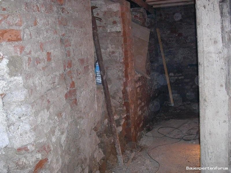

    Halt nicht gleich das Ziel aus den Augen verlieren
    Die Frage war doch garnicht so schwierig!
    Man sieht die feuchte Wand.
    Es war kein Wasser eingedrungen!
    "Kann man mit Zementputz verputzen" - so war doch die Frage.
    Mit geeigneten Zementputz kann man natürlich verputzen!
    Aber welcher ist geeignet?
    Sanierputz (WTA) kann doch auch Zementputz sein.
    Ob dies alles jedoch sinnvoll ist, hängt im wesentlichen auch von der Nutzung ab.
    Und ich gebe gerne allen oben recht, die da schreiben - Vorsicht erst prüfen...,und auch die Regeln der Technik einhalten usw.
    Da stellt mal einer eine einfache Frage und welche Diskussion wird daraus?[​IMG]
    Weitere Bilder dazu siehe auch: http://www.flickr.com/photos/11672694@N08/sets/72157601506079203/

    Ja "alter Hase" das sind Ihre Erfahrungen, ob diese jedoch richtig sind...
    kann man so nicht sagen.
    Es kommt doch immer auf die Nutzung eines Kellers an.
    Große Unterschiede ergeben sich z.B. alleine schon dadurch - ob der Keller warm oder kalt genutzt wird.
    Welcher Baustoff für die Wände verwendet wurde (Beton oder Mauerwerk aus Ziegel oder Naturstein) wie diese Verputzt und auch beschichtet (Anstrich) wurde usw.
    Ich bin froh, dass hier Menschen ihre Erfahrungen einbringen und dadurch so manche Diskussion eingeleitet wird, aber "atmen" braucht eine Wand doch nicht!
    Und wenn Sie "alter Hase" den Verputz abgeschlagen haben, so kann daraus auch schnell ein weiterer Schaden entstehen.
    Weniger Verputz an der Oberfläche bedeutet doch auch "größere" Oberfläche und somit schnellere Abdunstung von Feuchte.
    Diese wandert dann um so schneller nach und bringt Salze an die Oberfläche.
    Beim Abtrocknen entsteht durch diese Salze, wenn sie von der Lösung in die kristalline Form übergehen ein erheblicher Sprengdruck durch Volumenvergrößerung.
    Das war auch der Grund warum Ihre Beschichtung im Tankraum kaputt ging.
    Dazu noch das Problem der hygroskopen Wasseraufnahme usw...
    Also Vorsicht mit solchen Empfehlungen.

    ja sicher sollte man mit verallgemeinerungen vorsichtig sein, deswegen sind das ja auch meine erfahrungen die ich hier mitteilen wollte,
    Ich habe die reste des alten wandputzes abgeschlagen weil er teilweise schon total aufgelöst oder zerfressen war und der sinn des ganzen putzentfernens war in erster linie die schnellere natürliche austrocknung der Wände zur erreichen da eine nachträgliche trockenlegung von außen nicht in frage kommt.
    das schnellere abtrocknen der wände im kellerbereich war auch von meinerseite erwünscht gewesen, da im bereichen mit noch vorhandenen zementputz die nässe deutlich höher gestiegen war als in bereichen ohne putz. Mit dem Atmen des mauerwerkes war die natürliche Abtrocknung des ziegelmauerwerkes gemeint. Ein verputzen des durchnässten mauerwerkes hätte sicherlich schon so manchen abgelösten Putz im verlaufe der vergangen jahre hervorgerufen, so kann ich aber sagen , das sich des klima im keller stark verbessert hat durch diese art der natürlichen austrocknung .
    meine erfahrungen betrafen ja auch einen ganz bestimmten fall und zwar ging es wie beschrieben um ein über hundert jahre altes Gebäude, welches massiv in Ziegelbauweise errichtet wurde
    Der keller ist seit 10 jahren wie gesagt jetzt heizungskeller einer ölheizung und mit dem abkehren der sich an der oberfläche ablagernden salze kann ich leben, da das ein zeichen einer allmählichen austrocknung ist

    ... nun gebe ich meie Meinung dazu kund:
    @alterHase:
    Ich bin Deiner Meinung, denn
    wir haben auch ein älteres Häuschen mit naja, sagen wir mal "nicht dem aktuellen Stand der Abdichtungstechnik entsprechendem" Kellermauerwerk.
    Und auch, wenn ich nun Schelte von diversen Forenteilnehmern erhalten könnte, bin ich der Überzeugung, dass man mit dem Auftragen eines Opferputzes keinesfalls einen Fehler machen kann.
    Dieser ist zwar von geringer Lebensdauer, kann u.U. aber erheblich zur Entfeuchtung des Mauerwerkes beitragen. - Im Idealfall hält schon die dritte "auflage" über Jahre.
    Aus meinen Erfahrungen heraus kann ich nur von Zementhaltigen Putzen abraten, da diese am Mauerwerk wie eine Versiegelung gegen den Feuchtetransport wirken.
    Egal, woher die Feuchtigkeitsprobleme rühren, mit Zementputzen bekämpfe ich keinerlei Ursachen, sondern lindere nur deren Symptome oberflächlich.
    @risto
    Meine Empfehlung:
    Schlicht und einfach: Kalkmörtel! - ohne Zement!!!! - Ich gebe Deinem Händler somit recht.
    Der mühselig aufgetragene Putz wird über kurz oder lang wieder genauso aussehen, wie Ihr Ihn vorgefunden habt, aber Ihr könnt ruhig schlafen, denn das Mauerwerk nimmt dadurch definitiv keinen schaden!
    ...Google mal nach Opferputz....
    -Heilmittel muss es allerdings auch nicht sein, aber es gibt Euch die Zeit nach der Ursache zu forschen. - besser als "Pflaster drauf und gut isses"
